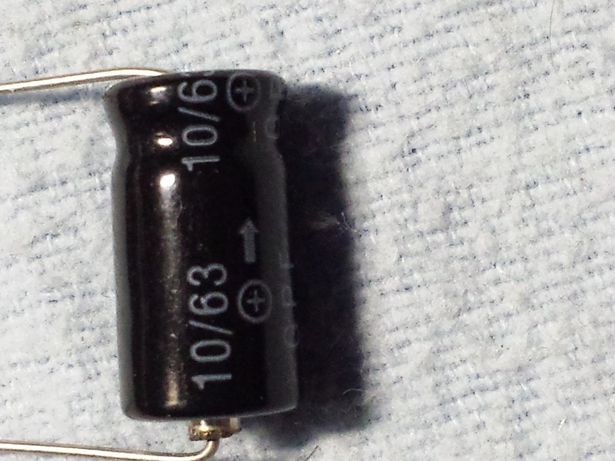

Pad89 schrieb: > Meine Spannung kommt von einem 3S Lipo. Und der hat 11,1 V, wenn ich nicht irre. Ich brauche seit einiger Zeit zwar eine Lesebrille, aber ich glaube erkannt zu haben, dass dein Elko für max 6,3V geeignet ist.
Ich mache mal Fotos. Der eine ist bis 16V und die beiden anderen sind bis 63V

Pad89 schrieb: > Ich mache mal Fotos. > > Der eine ist bis 16V und die beiden anderen sind bis 63V Auf deinem Foto vom 25.12. um 23:01 Uhr ist doch ein 560µF / 6.3 V Oder sehe ich wirklich nicht mehr so gut? Ausserdem: Hast Du keine Keramik-Vielschichtkondensatoren? Mach mal 2 an den Spannungsregler statt der Tantal-Cs. Auch an den µC, statt des Folien-Cs. Hier gab es schon oft Kollegen, deren Schaltung ohne Abblock-Cs lange funktionierte und auf einmal nicht mehr.
Tom schrieb: > Auf deinem Foto vom 25.12. um 23:01 Uhr ist doch ein 560µF / 6.3 V > Oder sehe ich wirklich nicht mehr so gut? Du siehst hervorragend!
Ohn mist... Stimmt da steht wirklich 6,3V -.- Ich glaube ich brauche eine Brille. Ich schau mal ob ich solche Kondensatoren habe und werde es damit dann versuchen.
