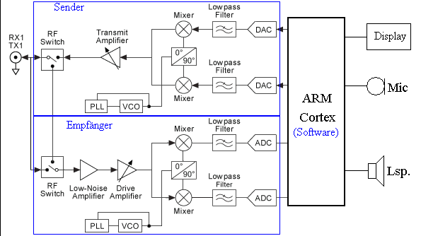

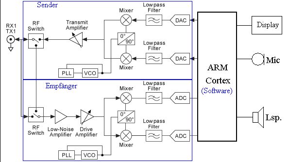

Der mcHF-SDR ist ein schöner Open-Source Transceiver, welcher im Prinzip
die Forderungen von W.S. schon erfüllt. Es handelt sich um ein SDR mit
einem Arm Cortex als Rechner. Bei einem Software Defined Radio werden
möglichst viele Funktionen in die Software verlagert, die Schaltung
sieht dadurch recht übersichtlich aus. Es gibt dafür schon fertige
Software, welche von einer aktiven Community weiterentwickelt wird.
Falls Software nicht so Dein Ding ist, kannst du einfach eine bestehende
Variante aufspielen und verwenden. Es gibt gelegentlich einen
Platinen/Teilesatz zu kaufen, die Materialkosten belaufen sich auf ca.
400€.

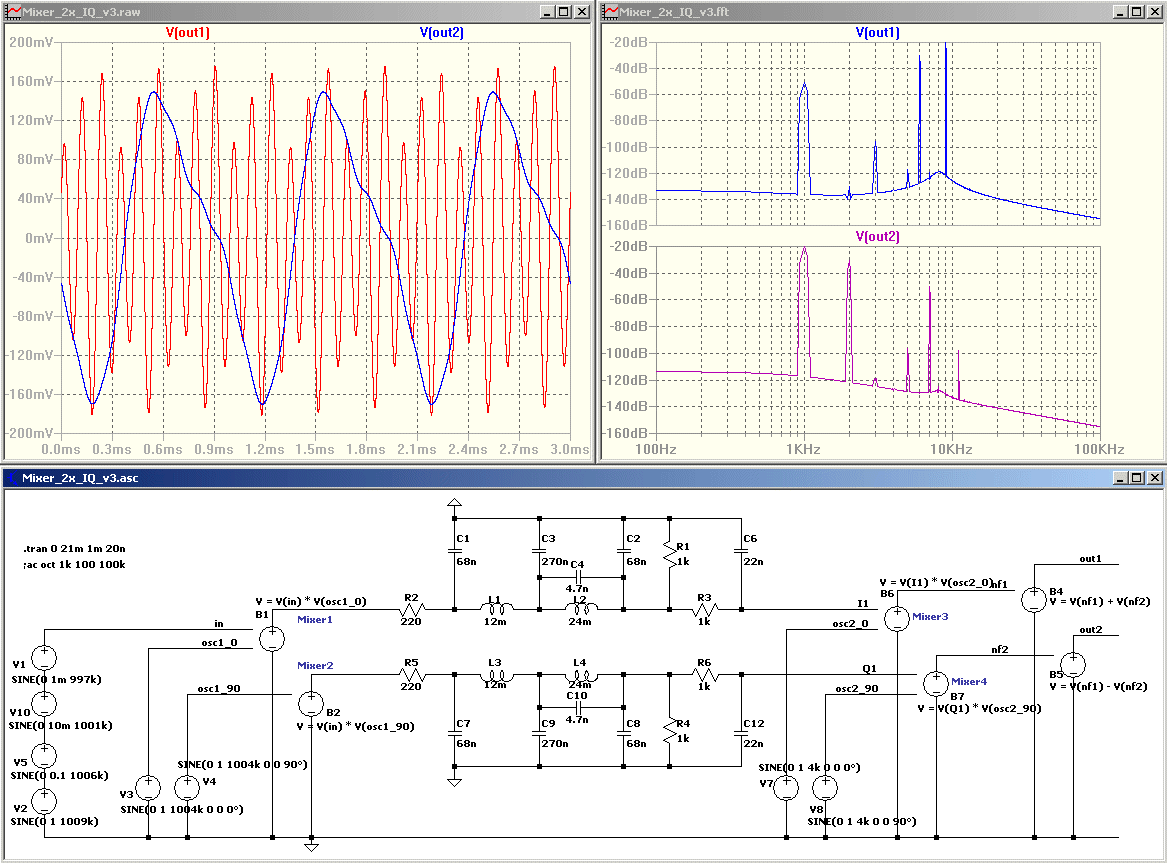

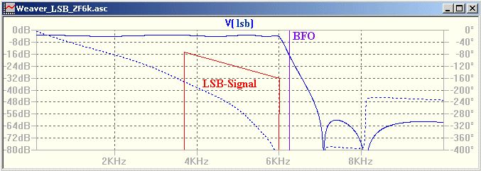

Nach dem ersten Mischen muss das Nutzsignal am oberen Ende des
Tiefpasses landen. Der Tiefpass sollte dort recht steil sein, denn
Signale rechts daneben würden nicht unterdrückt werden. Nach dem zweiten
Mischen mit dem BFO und subtrahieren oder addieren muss nochmals mit
einem Tief- oder Bandpass gefiltert werden.

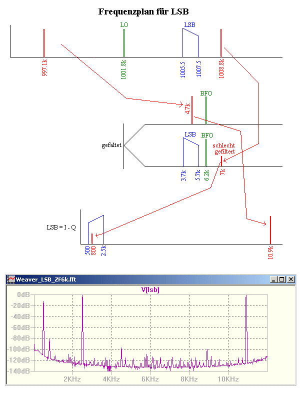

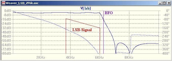

von B e r n d W. (smiley46)
Meiner Meinung nach beweist der angehängte Plan, dass die
Seitenbandunterdrückung funktioniert. Sonst würde das gefaltete 4,7 kHz
Signal später bei 1,5 kHz im Hörbereich auftauchen. In welchem Maße
durch die zweite Mischung zusätzliches Rauschen verursacht wird, kann
ich so schwer beurteilen. Es wird ja nicht auf Null und dann wieder
hochgemischt, sondern der Weg führt über eine ZF bei 3...6 kHz.
Es stellt sich auch die Frage, ob die herkömmliche Methode mit
Hilbert-Transformation diese Probleme garantiert nicht hat. Immerhin
wird dort per Hardware in die Nähe von Null gemischt und das 1/f
Rauschen des OPVs und des ADCs spielt eine Rolle. Quantisierungsrauschen
durch Zeit- und Amplitudenfehler können durch eine ausreichende
Samplerate und Auflösung vermieden werden.
Gruß, Bernd
von W.S. (Gast)
..den ich nicht wirklich verstehe. Was soll der uns sagen?
Ich formuliere das mal ganz anders:
1. mit dem LO transponiert man einen HF-Bereich symmetrisch um den LO
herum in den NF-Bereich symmetrisch um Null herum.
2. Plaziert man den LO neben das gewünschte Empfangsband, dann kriegt
man auf dieses gefaltet auch die jenseits des LO liegende
Spiegelfrequenz. Um diese zu eliminieren, muß man I/Q mischen und eine
Gesamtphasendrehung von 180° für das unerwünschte Band erzeugen. Das
Auslöschen erfolgt durch Addieren und es ist immer nur so gut, wie die
exakte Einhaltung der 90° beim Mischen UND der gleiche Amplitudengang
von I und Q Signal. Das ist alles analog und wir müssen damit leben, daß
man nur ca. 40dB Seitenbandunterdrückung erreichen kann - ganz egal, ob
der Rest analog oder digital erfolgt.
3. Plaziert man den LO mitten in das Empfangsband, dann kriegt man genau
dieses um Null herumgefaltet. Alles Andere liegt frequenzmäßig weiter
von Null entfernt und kann deshalb "bequem" per Tiefpaß abgeschnitten
werden - und zwar so gut, wie man das im Digitalen tun kann. Da sind
viel steilere Filterflanken möglich - und das ohne Ringing wenn man eine
FIR-Architektur benutzt.
Der Nachteil liegt auf der Hand: das Gefilterte muß anschließend nochmal
aufgefaltet (sprich I/Q-gemischt) werden um den real vorhandenen
Nullpunkt auf die Seite des Empfangsbandes zu verschieben. Der vormalige
Nullpunkt landet dabei genau in die Mitte des endgültigen Empfangsbandes
und mit ihm alle DC-Fehler des ADC und das 1/f Rauschen.
So, watt nu? Ich finde vorerst, daß das klassische Mischen nach Punkt 2
erstmal die überschaubarere Variante ist. Da man aber eine digital zu
erzeugende Phasenverschiebung von 90° braucht, müßte man ein Signal nur
um Tap/2 verzögern und das andere per Hilbert-Trafo um 90° drehen. Das
wird ungleichmäßig, weswegen es mir sinnvoller erscheint, beide Signals
u drehen - und zwar um jeweils 45 Grad: eines +45° und das andere -45°.
Die Filterkernel dazu sind spiegelsymmetrisch und ansonsten gleich. Da
hat man zusammen mit der Bandpaßfilterung die Phasenverschiebung in
einem Rutsch.
W.S.
Bei der Auswertung, wie sie bei HDSDR oder SDR# geschieht, wird ein
größerer Bereich auf eine niedrige ZF gemischt. Die gültige ZF wird
markiert, die Filterbreite definiert und ein zweites mal direkt aufs
Basisband gemischt. Beim zweiten Mischen mit 0° / 90° erreicht man
weitere 90° Phasendifferenz. Durch Addiern oder Subtrahieren wird die
Spiegelfrequenz entfernt. Genauso funktioniert mein Vorschlag, jedoch im
Vergleich zu obigen PC-Programmen ist die niedrige ZF-Frequenz nicht per
Maus verschiebbar, sondern fix.
Wird zweimal gemischt, können Frequenzbereiche, die zweimal links der
LO-Frequenz liegen, vom Rest getrennt werden. Der zweite Mischvorgang
geschieht in der Software und unterliegt keinem Fehler, weder bezüglich
Amplitude noch der Phase. Lediglich auf Rundungsfehler verursacht durch
das Zahlenformat sollte geachtet werden.
Die LO-Frequenz befindet sich bei beiden Mischvorgängen nie in der Mitte
des Nutzsignals.
Zusätzlich können die vor dem ADC verursachte Amplituden- und
Phasenfehler bis ca. +/- 3° nahezu vollständig korrigiert werden. Was
fehlt, ist ein vor dem 1. Mischer eingespeistes Kalibriersignal, auf
welches die automatische Amplituden- und Phasenkorrektur angewendet
werden kann.
