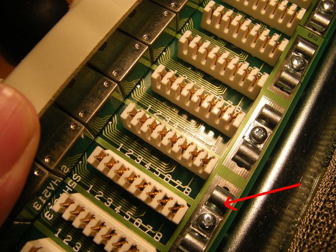

Georg schrieb: > Die Ethernet-Kabel bilden zunächst mal ein eigenes GND-Netz > über ihre Schirme, ob und an welchen Stellen das mit PE verbunden > ist müsste man prüfen. Normalerweise sollte das im Patchfeld sein, um verschleppte Spannungen ableiten zu können (falls mal was kaputt ist). Sonst wird über den Schirm die böse Spannung in jeden Raum verschleppt, den man nicht vermutet. Besonders interessant sind da TV-Geräte mit Euro-Stecker usw.... Es könnten natürlich Spannungsdifferenzen zwischen den Stockwerken auftreten. Deshalb sollte man da etwas länger überlegen.
oszi40 schrieb: > Normalerweise sollte das im Patchfeld sein, um verschleppte Spannungen > ableiten zu können (falls mal was kaputt ist). Genau so habe ich das hier auch installiert. Ich habe eine kleine Unterverteilung für die Geräte (Router, Server, Switch etc.) und mit drin eine Potentialausgleichsschiene an die alle Patchfelder, Schränke usw. gehen (min. 2,5mm²). Die Poti-Schiene geht mit 6mm² zur Hauserdung (über die Einspeisung der UV, nicht 100% korrekt).

Erstmal sollte man in Betracht ziehen, dass die Ethernet-Technik für diesen Einsatzfall gemacht ist und abgesehen vom Fehlerfall auch damit klar kommt. Wichtigste Regeln: - Schränke und Patchfelder immer auf das lokale PE erden, also im Keller auf die Potentialausgleichsschiene, in den Etagen auf die zum Verbraucher gehörige PE-Schiene im Sicherungskasten - Ich würde die Eth-Kabel unweit der Steigleitungen für das Netz verlegen um großflächige Erdschleifen zu vermeiden. Das minimiert die induzierten Ströme bei Blizschlag in der Nähe. - Ausgleichsströme wegen asymetrischer Belastung der Außenleiter sollten in einer modernen Installation vom N abgefangen werden. Bleiben im normalen Betrieb eigendlich nur die Restströme von Netzfiltern die gegen PE oder im Falle von Laptops mitunter auch an der Gerätemasse abgeleitet werden. Das kann mal komisch kribbeln stellt aber noch keine Gefahr dar. (Bestandene Isolationsprüfung vorausgesetzt) Fazit, bei 3 Etagen würde ich aus elektrischer Sicht noch nicht den Aufwand mit der Glasfaser treiben. Netzwerktechnisch kann die Entscheidung anders aussehen wenn man in jeder Etage so viele Plugs hat dass man da einen eigenen Switch hinstellen kann. Gruß, Thomas.
