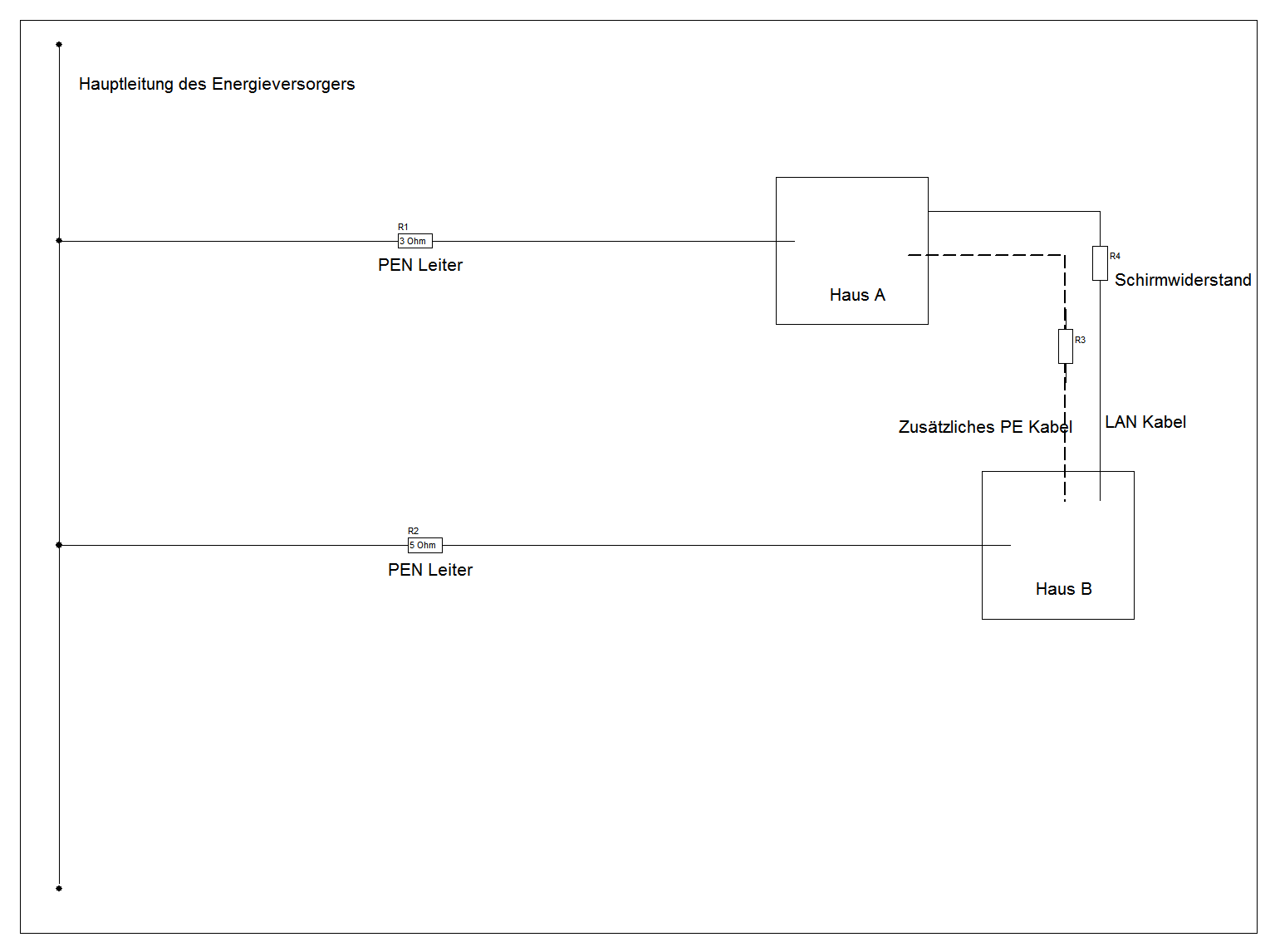

Timo hat Recht! Es geht nicht um das wie, sondern um das warum! Mich würde es auch interessieren! Ich vermute das die Ausgleichsströme der Gebäude bei einem gemeinsamen Schutzleiter sehr hoch werden (Potentialunterschied) und dadurch z.b. FI dauernd auslösen würden und somit der Schutzleiter überflüssig wird. Ich habe bei einer Blitzschutzinstallation zugesehen und da wurde zum Fundamenterder noch zusätzlich Tiefenerder rein geschlagen damit die auf einen Ableitwiderstand von unter 0,2Ohm kamen. Das war echt krass! Vor allem war die Maschenweite 10m (also die Blitzschutzleiter waren alle 10m verbunden was ein Schachbrettmuster ergab. Dies müsste dann wohl zwischen den Gebäuden auch so gemacht werden.
PusteKuchen schrieb: >Schutzleiter der beiden Gebäude >verbindet, z.B. mit PE Einzeladern, wie sie auf dem Bau ohnehin oft als >"Einziehdraht" für Leerrohre anfallen? Evtl. Auch mehrere Solche Drähte >parallel? Kannst du machen, spricht nichts dagegen. Das nennt sich Potentialausgleich. Wird auch häufig in Gebäuden so gemacht. Da wird alles verbunden was irgendwie Leitfähig ist, Wasserleitungsrohre, Gasleitung, Heizungsrohre, Fundamenterder und so weiter. --

Die hohen Ausgleichströme kommen hauptsächlich vor, wen ein TN-C-S Netz vorhanden ist. D.h. wenn vom Zähler zum Unterverteiler ein PEN gibt -> 4 Adriges Kabel, und in der Unterverteilung dann zwischen PE und N aufgetrennt wird. Und ja, ein Erdungskabel zwischen den Gebäuden hilft die Ausgleichsströme zu eliminieren. Es wäre aber Ratsam mit einer Leckstromzange den Ausgleichsstrom zu messen. Und die Erdungsleitung sollte, in meinen Augen, nicht unter 16mm² sein, eher höher. (Leitungslänge, Spannungsfall)

Hubert M. schrieb: > Die hohen Ausgleichströme kommen hauptsächlich vor, wen ein TN-C-S > Netz > vorhanden ist. D.h. wenn vom Zähler zum Unterverteiler ein PEN gibt -> > 4 Adriges Kabel, und in der Unterverteilung dann zwischen PE und N > aufgetrennt wird. > Und ja, ein Erdungskabel zwischen den Gebäuden hilft die > Ausgleichsströme zu eliminieren. Der "Erdausgleich" würde hier doch auch nru dem bereits vorhandenen PEN parallel liegen, wieso fließen dann Ausgleichsströme? Bzw umgekehrt, würde mit Pech bei Blitzschlag nicht der ganze PEN zerstört? Oder denke ich jetzt falsch?
dadada schrieb: > Der "Erdausgleich" würde hier doch auch nru dem bereits vorhandenen PEN > parallel liegen, Es geht um 2 getrennte Gebäude...
Eine Möglichkeit wäre ein nicht isoliertes Edelstahlbandeisen zum Verbinden der Gebäude zu nehmen. Das sollte die Potentialunterschiede beseitigen. Nicht isoliert, damit Überspannung gleich in die Erde kann und nicht auf das 2. Gebäude übertragen wird und Edelstahl, damit es nicht rostet. Es kann natürlich auch ein Rundstahl sein, aber Bandeisen hat eine größere Oberfläche.
HaJo Mücke schrieb: > dadada schrieb: >> Der "Erdausgleich" würde hier doch auch nru dem bereits vorhandenen PEN >> parallel liegen, > > Es geht um 2 getrennte Gebäude... Dennoch liegt doch der PEN vom Netzbetreiber parallel? Sei denn die zwei Häuser hingen jetzt an verschiedenen Verteilungen, davon gehe ich mal nicht aus.
dadada schrieb: > Dennoch liegt doch der PEN vom Netzbetreiber parallel? Sei denn die zwei > Häuser hingen jetzt an verschiedenen Verteilungen, davon gehe ich mal > nicht aus. Guter punkt. Kann man das irgendwie messen? Widerstand von Schutzleiter 1 zu SL2?
HaJo Mücke schrieb: > dadada schrieb: >> Dennoch liegt doch der PEN vom Netzbetreiber parallel? Sei denn die zwei >> Häuser hingen jetzt an verschiedenen Verteilungen, davon gehe ich mal >> nicht aus. > > Guter punkt. Kann man das irgendwie messen? Widerstand von Schutzleiter > 1 zu SL2? Damit siehst du zumindest recht schnell ob die ein TN oder TT System hast, wenn ich das so alles richtig deute. Ganz schön gezeigt ist es auch hier: http://www.energiegemeinschaften.de/web/cms/mediablob/de/391786/data/0/2/Einfuehrung-TN-Netz.pdf Somit müsste aber doch beim TN-C(-S) theoretisch der PEN des Netzbetreibers verbrennen wenn bei mir der Blitz lokal einschlägt und das nächste Haus mit Erder weiter entfernt steht, da ja doch ein hoher Ausgleichsstrom von meiner "lokalen" Erde zur Erde vom Nachbar fließen kann?
dadada schrieb: > HaJo Mücke schrieb: >> dadada schrieb: >>> Der "Erdausgleich" würde hier doch auch nru dem bereits vorhandenen PEN >>> parallel liegen, >> >> Es geht um 2 getrennte Gebäude... > > Dennoch liegt doch der PEN vom Netzbetreiber parallel? Sei denn die zwei > Häuser hingen jetzt an verschiedenen Verteilungen, davon gehe ich mal > nicht aus. Aber der PEN von Haus 1 zum Trafo hat eine andere länge als der PEN von Haus 2 zum Trafo. Das heißt auch die Widerstände sind unterschiedlich. Da auf dem PEN ein Strom fließt wird auch auf dem Parallel geschalteten Kabel(Schirmung) ein Strom fließen. Bei zwei parallelen Widerständen teilt sich der Strom zwangsläufig auf, auch wenn er einen(kleinen? Umweg nehmen muss). Je nachdem wie hoch der Widerstand und der Strom des PEN ist(der Strom muss nicht mal aus den zwei Gebäuden stammen), könnte ein hoher Strom fließen. Der Strom kann die angeschlossene EDV/Telefonanlage stören, oder wenn er hoch genug wird sogar das Kabel zerstören.
Ich kann nur von kanadischen Bestimmungen ausgehen. Bei uns muß jedes Gebäude für sich selber vorschriftsmäßig nach CSA Bestimmungen geerdet sein. So wäre die galvanische Verbindung zweier Gebäude mit einem abgeschirmten Kabel nicht zulässig weil im Falle von Blitzschlag große Ausgleichsströme fließen würden und wahrscheinlich große Geräteschäden oder Brandschäden verursacht werden könnten. Ich selber würde lieber mit Glasfaserkabel arbeiten oder irgendein Drahtloses System verwenden wollen. Es gibt ja massenhaft Geräte im Markt dafür, die drahtlos ziemlich gute und schnelle Datenübertragung mit TCP-IP ermöglichen. Ich kenne jemand der mit guten Erfolg eine solche 5.8Ghz Anlage über 1Km verwendet hat. Das ist heutzutage nicht mehr teuer und absolut zuverläßig. Hier ein Beispiel: https://www.ubnt.com/ Mfg, Gerhard
Dagegen gibt es den "Schirmentlastungsleiter". Dazu steht in der VDE-Schriftenreihe Band 35: "DIN VDE 0100-444 empfiehlt für den Fall, dass Schirme, die beidseitig angeschlossen werden und die so unterschiedliche Potentiale niederohmig überbrücken, einen sogenannten Entlastungsleiter vouzusehen. Dieser Entlastungsleiter wird an denselben Punkten angeschlossen wie der Schirm und läuft parallel zu ihm. Aus Gründen des Blitz- und Überspannungsschutzes ist es bei einem Schirm, der zwei Gebäude mit unterschiedlichen Potentialen verbindet, sinnvoll, dass eine Seite des Schirms über eine Trennfunkenstrecke angeschlossen wird. Dies empfehlen auch die Versicherer, VdS 2569."
Dominik J. schrieb: > Aber der PEN von Haus 1 zum Trafo hat eine andere länge als der PEN von > Haus 2 zum Trafo. Das heißt auch die Widerstände sind unterschiedlich. Stehe ich hier ganz auf dem Schlauch? Ortsnetze (Niederspannungsnetze) sind soweit mir bekannt doch als Ring ausgeführt (s. bspw. oberirdische Leitungen). Also kein separates Kabel vom Trafo Mittel-/Niederspannung zu jedem Haus sondern eher eine Art Bus. Oder ist hier mein Wissensstand falsch? Google liefert mir auf die schnelle mal nix anderes. Somit existiert (bei passender Netz-Topologie und Häuser-Konstellation) die galvanische Verbindung die das Ethernet-Kabel herstellen würde bereits.
