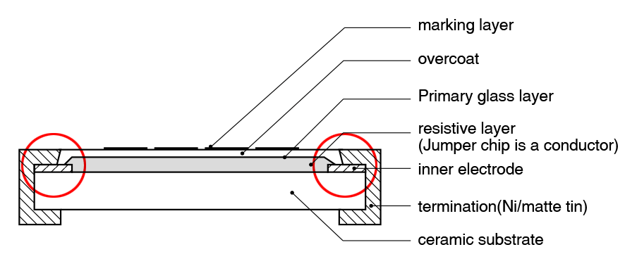

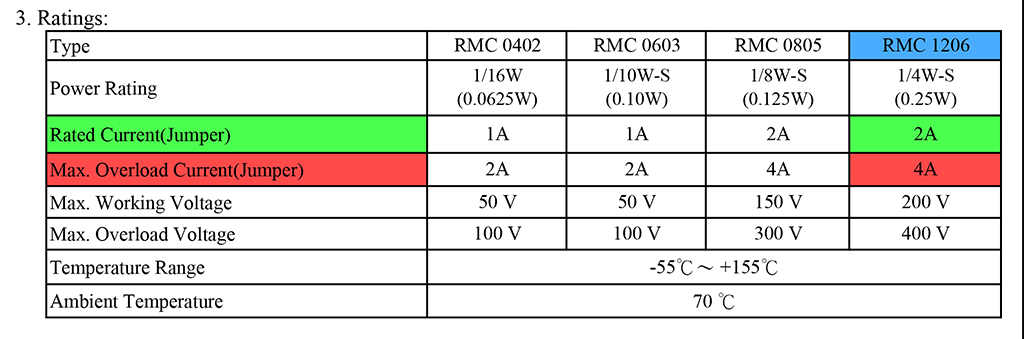

Meine 0 Ohm SMD Widerstände in der Bauform 1206 hatten 8 Milliohm und 5% Tolleranz, damit kann man rechnen oder man legt einfach mal eine kleine Messreihe der entsprechenden Charge an, dann kennt man die Abweichung der Bauteile auf dieser Rolle da alle diese Widerstände einen ähnliche Abweichung haben werden. Ich habe die Dinger als Shunt verwendet, aber man musste die Geräte dann mit 5A kalibrieren und den Wert im EEprom abspeichern. Bei 5A sind dort dann 0,2W abgefallen, die Wärme wurde auf der Platine recht gut abgeleitet und der Fehler der durch die Erwärmung entstand war sehr gering. Das war aber auch nicht die Hauptaufgabe den Strom zu messen, sondern nur ein kleiner, nicht notwendiger Zusatz um so ein bisschen einen Überblick über den Verbrauch des Gerätes zu haben.
JoJoBa schrieb: > Es sind keine Widerstände sondern BRIDGES Nein, nicht BRIDGES sonder Jumper. Der Ansatz des TO ist schon falsch: „Parallelschalten von Widerständen - 0 Ohm Widerstand“ Richtig wäre: „Kurzschließen von Widerständen mit einer Brücke“ Mike J. schrieb: > Bei 5A sind dort dann 0,2W abgefallen Für eine 1206-Brücke sind 5A schon sehr grenzwertig.
John schrieb: > Für eine 1206-Brücke sind 5A schon sehr grenzwertig. Wie gesagt, die thermische Verbindung zu Masse ist sehr gut und die 5A sine auch nur zum kalibrieren da. Ich musste einfach einen definierte Strom rüber fließen lassen um den gemessenen Wert dann abspeichern zu können, real fließt da nicht so viel Strom dauerhaft rüber. Kurze Stromschübe von 3A kommen aber schon vor. Hab es mal über längere Zeit mit 5A getestet und der Widerstand wurde nicht wirklich warm, kann also kein Problem sein.

Mike J. schrieb: > Hab es mal über längere Zeit mit 5A getestet und der Widerstand wurde > nicht wirklich warm, kann also kein Problem sein. Die Erwärmung spielt hier keine große Rolle. Die maximale Verlustleistung von 0,25W gilt für Widerstände (> 0Ω). Für die Brücken (Jumper) gilt der maximale Strom.

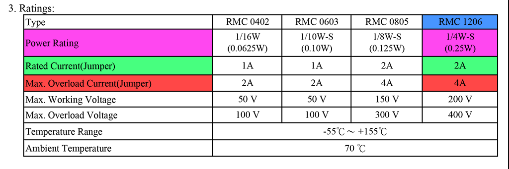

John schrieb: > Richtig wäre: > „Kurzschließen von Widerständen mit einer Brücke“ http://www.mikrocontroller.net/attachment/139165/Widerstand_ist_zwecklos.gif Gruß Jobst
> Die maximale Verlustleistung von 0,25W gilt für Widerstände (> 0Ω). > Für die Brücken (Jumper) gilt der maximale Strom. Passt doch: Angenommen, der Jumper sei aus Cu mit 0,25 mm² und 2 cm lang. Dann hätte er einen Kaltwiderstand von ca. 1,5 mΩ. Bei Erwärmung wären es dann z.B. 2 mΩ, bei 10 A hätte man also 0,2 W.
