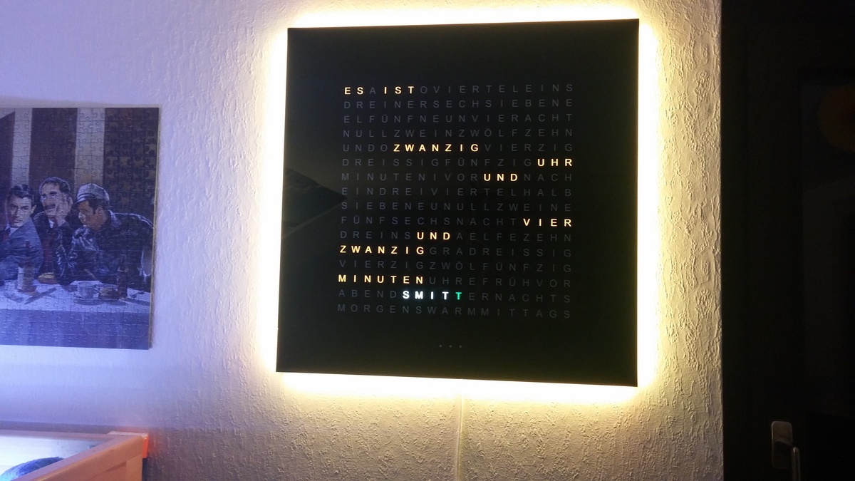

@ Sascha Geßler Hi! Ich wollte mir auch eine WC24h mit Ambilight bauen. Wenn man nicht genau von vorne draufschaut, blenden dann die einzelnen LEDs nicht??? Sind ja dann doch relativ helle Punkte, und wenn man da direkt reinschaut...
Sascha G. schrieb: > > Ich würde jetzt mal, wie Günter, auf die Stromversorgung tippen. > Dass es nur bei Rainbow auftritt liegt vermutlich daran, dass da u.U. > auch mal 3 Farben an sind. Das bedeutet, dreifache Stromaufnahme. > > Ich hab das gerade einmal versucht nachzustellen und hab absichtlich ein > zu schwaches Netzteil an die Uhr geklemmt, mit Erfolg. > Bei einem direkten Anleuchten mit der Taschenlampe hat die Uhr > angefangen mit der Beleuchtung zu "flackern". > Benutzt habe ich ein 2A Netzteil bei einer WC24h WS2812B mit 60LEDs > Ambilight. Danke für's ausprobieren Sascha. Ich habe ein 4A Netzteil dran, sollte also nicht das Problem sein. Auch ist z.B. "weiß" komplett stabil, wenn es nicht im "Rainbow"-Modus läuft. Vielleicht nochmal kurz zusammengefasst, was ich bisher weiß: - Das "Flackern" ist ein kurzes heller oder dunkler werden aller LEDs die zu diesem Zeitpunkt aktiv sind. - Es tritt nur bei der Rainbow-Animation ca. alle 10-12s auf - Ich bilde mir ein, dass das Flackern immer mit einem Signal auf der Datenleitung kommt, möchte mich da aber nicht drauf festlegen. - Ich habe auf dem LDR-Pin (A5 war das glaube ich) ein Störsignal, dass im Peak +/-1V um den Messwert schwankt. Es ist das Signal der Datenleitung, nur ziemlich zerhakt. Meine Frage nun: Ist es normal, dass das Signal der Datenleitung auch auf der LDR-Leitung durchkommt und wenn nein, woran kann das bei mir liegen? Kann es im Folgeschluss dann daran liegen, dass der AD-Wandler des LDRs genau dann abfrägt, wenn auch auf der Datenleitung gesendet wird und ich dadurch dann kurzfristig einen falschen Wert auf der Leitung habe? Danke für eure Ideen! Gruß, Matthias

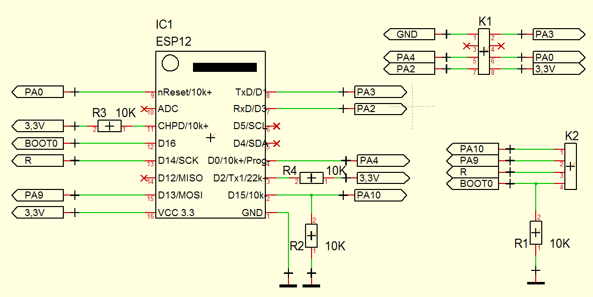

Ich hab mich heute mal an den Umbau auf den ESP-12F gewagt. Ich nutze das STM32F103-Mini-Development-Board mit einer WC12h. Programmierung mit einem USB Seriell Wandler. Mittlerweile läuft es auch (teilweise). Ein paar Sachen die mir aufgefallen sind. - Die Verbindung ESP8266 TXD an USART2 RX (PA3) (zum GPIO2 auf dem Adapter Board) darf zum ersten programmieren der Software auf Version 2.5 des STM und des ESP noch nicht gemacht sein. Sonst bekommen beide Windowsprogramme den Connect nicht hin. (ich vermute dass der Pin vom ESP das Signal runter zieht) - Nach dem ersten hochfahren der 2.5 im AP Mode hat sich der Name geändernt. Der AP-Name war "Tinker..." - Nach dem Update bleibt die EEPROM Version bleibt 2.4 - Auf der Update Page werden die aktuellen Versionen und die zur Verfügung stehenden angezeigt - Es wird eine WC24h Version für die Software "vorgeschlagen" - Das Update der ESP Software scheint zu funktionieren (nach der Zeile read rtc: Su 2017-01-28 19:54:44). Nach dem automatischen Neustart kommt nur ein "empty http request" - Das Update der Wordclock Software klappt bei mir nicht. (Siehe log). Es bleibt einfach hängen. Nach einem Reset über die Taste ausgelöst funktioniert aber alles wieder... Ich hab mir einen "Verdrahtungsplan" gemacht, damit ich ein bischen die Übersicht behalte. Vielleicht hilft es ja jemandem.
@Matthias B. Nein, das ist nicht normal, vermutlich fängt sich die LDR Leitung die Störungen ein. Man könnte: - eine geschirmte Leitung nehmen (Schirm auf Erde) oder zumindest - eine verdrillte Leitung (etwas besser) - die Leitung so weit wie möglich von den anderen Leitungen und LEDs entfernen - kleine Kondensatoren am LDR und dem Anschluss am Schild, bin mir aber nicht sicher, ob das ne gute Lösung ist MfG, Andreas

Bernhard S. schrieb: > Auf der Platine sind aber nur die beiden Widerstände R2 und R3 (CH_PC Sorry, kleiner Fipptehler sollte natürlich heissen "CH_PD"!
So, ich hab gerade nochmal nachgemessen. Pin CH_PD vom ESP-12 AdapterBoard ist über 10k an VCC (3,3V) Pin GPIO15 vom ESP-12 AdapterBoard ist über 10k an GND Die Verbindung vom GPIO12 über 10k zu VCC fehlt. Ich hab gerade mal einen Widerstand eingelötet. Auf dem STM Board sind ja normalerweise 2 LEDs an. PWR und PC13. Nachdem ich den Updatevorgang gestartet habe geht die PC13 aus und bleibt aus. Wenn der Download abgeschlossen ist komme ich aber wieder per WebInterface an die Uhr. Da kann ich dann einen Reset auslösen. Dann läuft auch der Logger wieder los und die PC13 LED geht an. Es scheint also damit zu funktionieren. Ich hab das aktuelle Log mal mit angehängt. Auch den Verdrahtungsplan hab ich mal aktualisiert. Er ist für den Anschluss einer ESP-12 AdapterPlatine an das STM32F103-Mini-Development-Board gedacht. Im Wiki werde ich den Satz bzgl. der R2/R3R/R4 ändern.

Werner A. schrieb: > So, ich hab gerade nochmal nachgemessen. Is your schematic is correct? You have a connection with the B11 instead of RESET I do my pcb I want to do the adapter as in the Annex.
roman schrieb: > Is your schematic is correct? > You have a connection with the B11 instead of RESET Oh damn, you're right. I have soldered the R, but the schematic shows B11. I updated again... >I do my pcb I want to do the adapter as in the Annex. Wow, looks really good. Will you do a group order?
Werner A. schrieb: > Die Verbindung vom GPIO12 über 10k zu VCC fehlt. Eigentlich sollte das GPIO2 sein und nicht GPIO12.

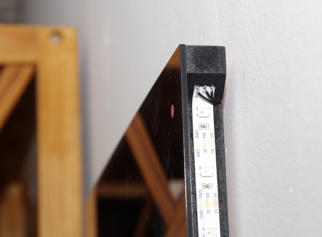

Michael L. schrieb: > - Einige Beiträge weiter oben kam die Frage nach der Befestigung der > Frontplatte auf. > Ich habe zuerst versucht die Frontplatte mit hier beschriebenen Magneten > zu befestigen ( > https://www.mikrocontroller.net/articles/Word_Clock_Variante_1_-_getrennte_Steuerplatine#Befestigung_der_Frontplatte_.28.E2.80.9CPlexiglasvariante.E2.80.9D.29_an_der_Zwischenplatte > ). Damit hatte ich jedoch garkeinen Erfolg. Die Frage kam von mir :-) Das Zauberwort heißt "neodym". Habe 4 Magneten mit einem Durchmesser von 6mm und einer Stärke von 3mm an die Frontplatte geklebt und in der Zwischenplatte 4 verzinkte Stahlschrauben mit Uhu 2k eingeklebt. Hält ganz ordentlich und ich muss aber auch keine Angst haben, dass bei einem entfernen der Frontplatte die Farbe vom Plexi geht. Die Idee mit den Powerstrips find ich trotzdem echt gut. Dazu eine Interessensfrage. Die sind doch von Haus aus ~1mm dick. Steht bei dir die Front von der Zwischenplatte ab? Gruß Sascha
Sascha G. schrieb: > > Die Frage kam von mir :-) > Das Zauberwort heißt "neodym". > Habe 4 Magneten mit einem Durchmesser von 6mm und einer Stärke von 3mm > an die Frontplatte geklebt und in der Zwischenplatte 4 verzinkte > Stahlschrauben mit Uhu 2k eingeklebt. > Hält ganz ordentlich und ich muss aber auch keine Angst haben, dass bei > einem entfernen der Frontplatte die Farbe vom Plexi geht. Ich habe mir auch NeoDym Magneten in 8mmx4mm und als Gegenstück 8mmx0,5mm besorgt - das hat jedoch für die Plexiglas-Front leider nicht gereicht. Sascha G. schrieb: > Die Idee mit den Powerstrips find ich trotzdem echt gut. > Dazu eine Interessensfrage. Die sind doch von Haus aus ~1mm dick. Steht > bei dir die Front von der Zwischenplatte ab? Ein Abstand ist bei mir quasi nicht zu sehen. Ich hab einige Bilder meiner Uhr mit angehängt. Gruß, Michael

Michael L. schrieb: > Ich habe mir auch NeoDym Magneten in 8mmx4mm und als Gegenstück > 8mmx0,5mm besorgt - das hat jedoch für die Plexiglas-Front leider nicht > gereicht. Das ist allerdings mehr als mysteriös. Ich hab 4 "kleine" Deodym da dran und die halten ewig. Michael L. schrieb: > Ein Abstand ist bei mir quasi nicht zu sehen. Ich hab einige Bilder > meiner Uhr mit angehängt. Das sieht auf den Bilder echt gut aus. Muss ich mir merken, Danke. Thomas G. schrieb: > aliexpress geht wohl sinnvoll nur mit Kreditkarte! Habe/brauche ich > nicht mehr. Mich bei irgendwelchen chinesischen Bezahlsystemen > anzmnelden habe ich nicht wirklich Lust. Trotzdem danke für eure > Bemühungen. Ich such mal bei Ebay den Händler des geringsten > Misstrauens, und mach noch ein paar Wetterlogos. Um es kurz zu machen: Ja, die Seiten haben eine nicht unerhebliche Anzahl an Fehlern. Aber bisher kam, zumindest bei mir, immer das an, was ich oben ausgewählt hatte :-) Viele der eBay Angebote wirken auf mich übrigens auch nicht viel seriöser :-) Martin M. schrieb: > Da bin ich bafff..... Das bringt das ganze auch für die absoluten nicht > Elektroniker in Machbare Nähe ! > > Wenn ich denke wieviel Zeit ich ins löten, zusammenbauen gesteckt > habe.... Naja, das was du an Zeit und Aufwand für den Bau investiert hast, wirst du damit eben in Euro investieren. Die Platine wird sicher nicht gerade günstig werden. Vor allem nicht, bei den Stückzahlen, die hier aufgerufen werden. Die Idee an sich ist gar nicht schlecht, hier müsste aber entweder sehr viel an der Platine geändert werden oder sehr viel an der Zwischenplatte. Und da Torsten ja schon 5 unterschiedliche Zwischenböden hat, wird es da viel viel Überzeugungsarbeit benötigen :-) Ich hab gestern, zu Testzwecken, einmal die Stromversorgung meiner WH24h SK6812 inkl. Ambi. auf die vorgeschlagene von Pollin umgestellt. Kurz danach meine ich, dass die Uhr sehr unruhig geworden ist und unter anderem auch das schon oft besprochene "flackern" hatte. Das werde ich noch weiter beobachten. Was aber definitiv gestern passiert ist, dass die Uhr angefangen hat "komsische" Sachen zu machen. War vielleicht 15min. aus dem Haus und als ich zurück kam, hatte ich folgendes auf dem Display (siehe Bild). Jemand ne Idee?

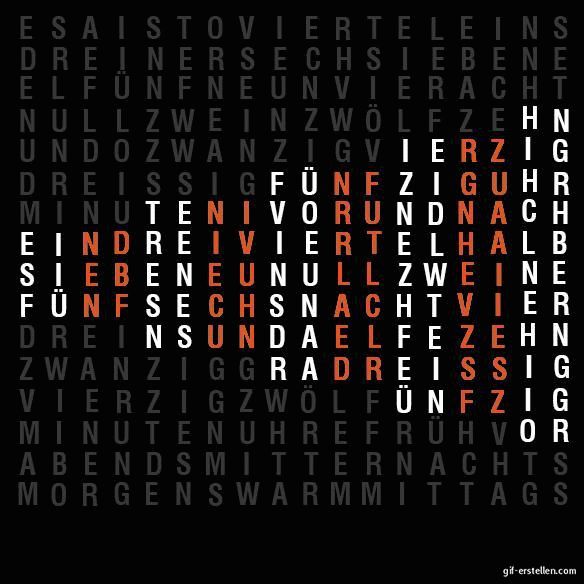

Wetter ist fertig. Morgen wahrscheinlich die GIFs und nähere Erläuterungen. Grüße

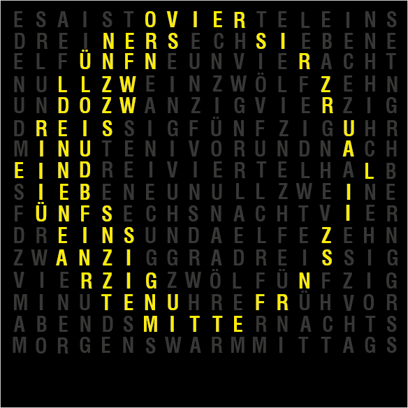

Hier nun die GIFs Vollmond: Könnte für die Mondsüchtigen 4-5 Std um den astronomischen Vollmond angezeigt werden Gewitter: Wenn draussen echtes Gewitter ist, oder kurz bevor steht Heiss / Kalt: Wenn es eben heiss oder kalt ist (als Wetterwarnung) Regen / Schnee: dito Grundsätzlich hatte ich mir gedacht, die Animationen für Warnstufe ROT (UWZ) und die statischen Bilder für Warnstufe ORANGE; evtl in blass für GELB. Ich weiss ja nicht, was Frank einbauen kann/will.
Thomas, die Icons gefallen mir alle sehr gut! Inwiefern ich die dazugehörigen Animationen umsetzen kann, muss ich mir nochmal durch den Kopf gehen lassen. Im Moment kann man für jede Zelle eine Verzögerung angeben, wann diese erleuchten soll. Das wird bei Fireworks und Christmas Tree genutzt. Um eine Zelle vorzeitig wieder zum Erlöschen zu bringen, könnte man noch eine Leuchtdauer pro Zelle einführen. Allerdings kann man mit dieser Erweiterung ein mehrmaliges Aufleuchten einer LED innerhalb einer Animation nicht definieren. Aber ich glaube, dass dies zu verschmerzen ist. Hast Du Deine Icons denn mal mit der WC-Software selbst getestet?

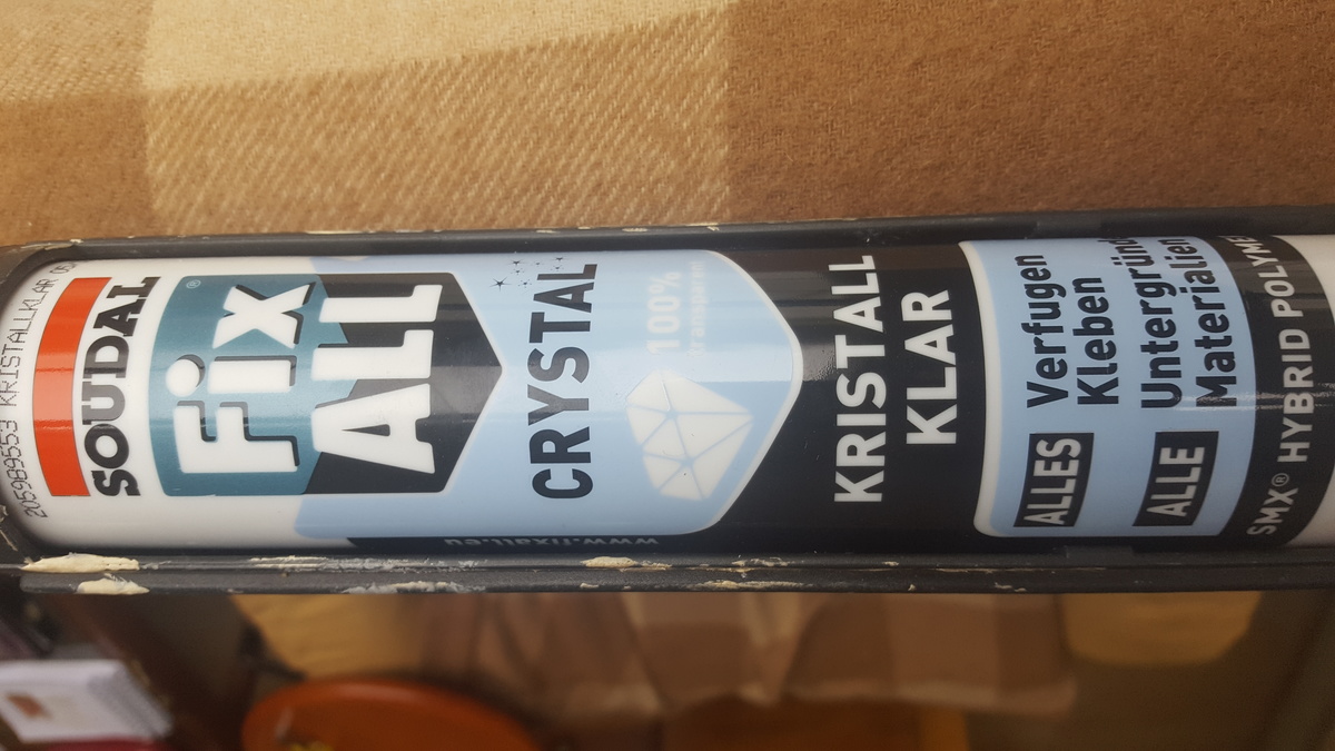

Hallo, habe eine Frage zur Frontplattenbefestigung durch Kleben. Habe die im Forum angeboten Frontplatte von Frank. Dort ist die "Rückseite" mit einem Diffusor in Siebdruchtechnik beschichtet. Hat jemand Erfahrung, ob man hier "großflächig" den abgebildeten Kleber, Lösungsmittelfrei und der laut Beschriftung Untergründe nicht angreifen soll einsetzen kann. Ein Display mit aufgeklebter Folie habe ich hiermit geklebt und es hält schon > 1 Jahr.Der Kleber hat sich nicht "durchgefressen" was mir z.B. mal mit Sekundenkleber passiert war. Danke für eure Tips Gruß Burkhard
Burkhard D. schrieb: > Hat jemand Erfahrung, ob man hier "großflächig" den abgebildeten Kleber, > Lösungsmittelfrei und der laut Beschriftung Untergründe nicht angreifen > soll einsetzen kann. Erfahrungen damit habe ich nicht. Nach den Angaben im Datenblatt sollte der rückseitige Siebdruck der Acrylglasplatte nicht angegriffen werden. Ein Hinweis zur "Klebekraft": Die Zugscherfestigkeit vom empfohlenen Uhu plus endfest 300 liegt bei 17 N/mm², Soudal Fix All Crystal erreicht 1 N/mm², wobei allerdings verschiedene Normen zugrunde gelegt wurden. Durch entsprechende "Großflächigkeit" kann dieser Nachteil natürlich ausgeglichen werden. Gruß Günter

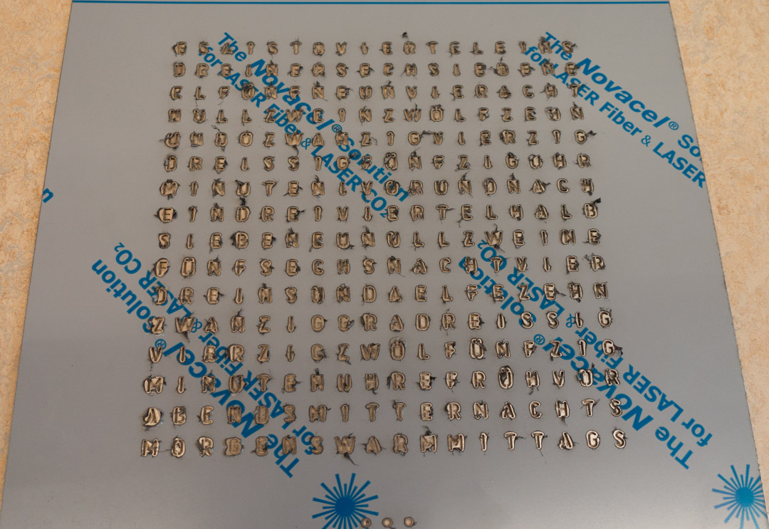

Ich werde demnächst wieder einige Frontplatten lasern lassen. Falls jemand Interesse hat und auch ein paar Frontplatten braucht kann er mich gerne anschreiben. Würde die Liste dann sammeln und mich dann bei den Leuten melden, wie hoch der definitive Preis ist. Lasern lasse ich WC12h und WC24h. Anbei ein paar Bilder von zwei Frontplatten, die jemand hier im Forum von mir die nächsten Tage erhalten wird. An der Frontseite klebt noch eine Schutzfolie. Die Schriftgröße war hier 9mm. Material: Edelstahl geschliffen,1mm Gewicht pro Frontplatte: ~1,6kg Kosten pro Frontplatte:~30-35€ (je nach Menge die zusammenkommt, muss ich wie gesagt noch abklären) Verpackung:5€ Versand: Österreich 5.9€, Deutschland 15€ (über Österreichische Post,PM70,bis 31kg)

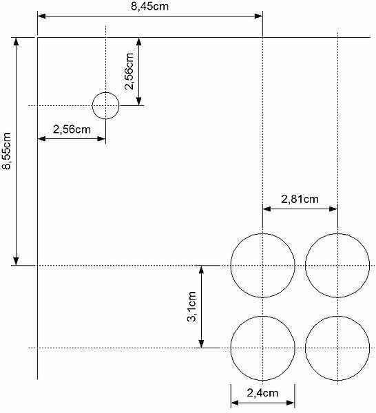

Ich hab da mal eine Bitte betr. Aluplatte WC24. Kann vielleicht mal jemand die genauen Maße irgendwo, irgendwie anbringen. Ich wollte schon mal die LED-Streifen aufkleben, nur ist das ohne Zwischenboden als Maß irgendwie schlecht. Thomas
Bearbeitet durch User
Thomas G. schrieb: > Ich hab da mal eine Bitte betr. Aluplatte WC24. Kann vielleicht mal > jemand die genauen Maße irgendwo, irgendwie anbringen. Ich wollte schon > mal die LED-Streifen aufkleben, nur ist das ohne Zwischenboden als Maß > irgendwie schlecht. Augen auf! Steht alles im Artikel. Nich immer nur die Bilder ansehen. :-) Aluminiumblech, 1 mm Stärke. Für WC24h mit neuem Zwischenbodens ("V2") und alle WC12h Maße 310mmx310mm, für WC24h mit "altem" Zwischenboden 300mmx300mm
Jan H. schrieb: > Thomas G. schrieb: >> Ich hab da mal eine Bitte betr. Aluplatte WC24. Kann vielleicht mal >> jemand die genauen Maße irgendwo, irgendwie anbringen. Ich wollte schon >> mal die LED-Streifen aufkleben, nur ist das ohne Zwischenboden als Maß >> irgendwie schlecht. > Aluminiumblech, 1 mm Stärke. Für WC24h mit neuem Zwischenbodens ("V2") > und alle WC12h Maße 310mmx310mm, für WC24h mit "altem" Zwischenboden > 300mmx300mm Ich glaube, Jan sucht auch den Zeilenabstand: Bei der WordClock24h beträgt der Zeilenabstand 18,75 mm.
Günter H. schrieb: > Ich glaube, Jan sucht auch den Zeilenabstand: > Bei der WordClock24h beträgt der Zeilenabstand 18,75 mm. Jo Stimmt! Vertikal: 18,75mm Horizontal: 16,67mm
Also, die Alu-Platte in 310 * 310mm liegt schon seit einiger Zeit rum. Hab ich mich denn wirklich so undeutlich ausgedrückt? Das Foto im Wiki mit Maßangaben wärs gewesen.
Peter G. schrieb: > "Ich habe jetzt alle Pins außer PA10 angeschlossen und kann den ESP-12F > flashen. Sobald ich PA10 anschliesse klappt das flashen nicht mehr. PA10 vom STM32 ist USART1 RX und damit ein hochohmiger Input. Daher sollte dieser überhaupt nicht stören. Trotzdem kannst Du ja mal die Spannung am Pin messen, wenn dieser verbunden ist. Testweise kannst Du den Pulldown an GPIO15 vom ESP auch mal auf 2K runtersetzen. Denn: Der ESP braucht zum Boot (und vermutlich auch im Flash-Modus) zwingend ein Low-Signal an GPIO15. Daher der Pulldown. EDIT: Nochmal kurz drüber nachgedacht: Der USB-UART-Wandler vom PC wird ja auch an PA9 und PA10 angeschlossen. TX vom USB-UART-Wandler (welcher an PA10 angeschlossen wird) darf erst angestöpselt werden, wenn der ESP bereits per RESET+USER-Button im Flash-Mode gelandet ist. Denn sonst zieht der USB-UART-Wandler den GPIO15 hoch und der ESP kann nicht mehr sauber booten bzw. in den Flash-Modus gelangen. Ich vermute mal, dass genau das das Problem bei Dir war. Übrigens: Zum späteren Loggen braucht man den TX vom USB-UART-Wandler überhaupt nicht, denn man kann da nichts senden, nur empfangen. Im normalen Betrieb ist daher zumindest TX vom USB-UART-Wandler abzuziehen. Ich werde das nochmal so im Artikel ausdrücklich erwähnen. Das gilt übrigens alles nur für das F103-Miniboard. Beim Nucleo mit seinen 3 USARTs ist das alles etwas komfortabler und entspannter.

Thomas G. schrieb: > Also, die Alu-Platte in 310 * 310mm liegt schon seit einiger Zeit rum. > Hab ich mich denn wirklich so undeutlich ausgedrückt? Das Foto im Wiki > mit Maßangaben wärs gewesen. In einer Zeile haben die 1. und 18. LED einen Abstand von 283,4 mm (17(!) x 16,67 mm), bleiben bei einer Alu-Platte mit 310 mm x 310 mm jeweils 13,3 mm "Rand" in der Horizontalen bis zu den LEDs. Sinngemäß gilt für die Ausrichtung der Zeilen auf der Alu-Platte: Der Abstand von der 1. bis zur 16. Zeile beträgt 281,3 mm (15 x 18,75 mm), bleiben also jeweils 14,4 mm "Rand" in der Vertikalen. Die Angaben beziehen sich auf den "Mittelpunkt" der LEDs. Eine Zeichnung ist natürlich auch eine Möglichkeit, gibt es aber meines Wissens (noch) nicht, kann ich nach den närrischen Tagen aber angehen.
Günter H. schrieb: > > Eine Zeichnung ist natürlich auch eine Möglichkeit, gibt es aber meines > Wissens (noch) nicht, kann ich nach den närrischen Tagen aber angehen. Wäre natürlich das I-Tüpfelchen, aber ich denke das reicht erstmal. Danke dafür Thomas

Frank M. schrieb: > Peter G. schrieb: >> "Ich habe jetzt alle Pins außer PA10 angeschlossen und kann den ESP-12F >> flashen. Sobald ich PA10 anschliesse klappt das flashen nicht mehr. > Nochmal kurz drüber nachgedacht: Der USB-UART-Wandler vom PC wird ja > auch an PA9 und PA10 angeschlossen. TX vom USB-UART-Wandler (welcher an > PA10 angeschlossen wird) darf erst angestöpselt werden, wenn der ESP > bereits per RESET+USER-Button im Flash-Mode gelandet ist. Denn sonst > zieht der USB-UART-Wandler den GPIO15 hoch und der ESP kann nicht mehr > sauber booten bzw. in den Flash-Modus gelangen. Ich vermute mal, dass > genau das das Problem bei Dir war. Mittlerweile habe ich auch eine Erfolgsmeldung von einem Anwender: Wenn man den TX vom USB-UART-Adapter erst nach Betätigen des Flash-Tasters (Jumpers PA6) ans Mini-Shield ansteckt, funktioniert das Flashen auch mit dem nachträglich angebauten ESP-12F. Ich habe daher bereits gestern vormittag die Flash-Anleitung des ESPs im Artikel vervollständigt. @Peter: Damit sollte es auch mit Deinen ESP-12F zuverlässig laufen.
