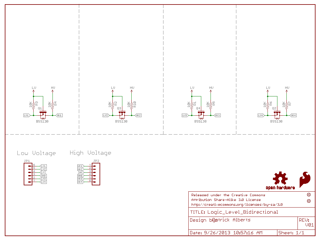

Thomas G. schrieb: > Wie generiert Ihr die 3.3 Volt bei euren Uhren? AMS1117 3,3 V Drop Down Spannungsregler auf Mini-Platine Steht auch im Artikel unter https://www.mikrocontroller.net/articles/WordClock_mit_WS2812#Anschlusstabelle und https://www.mikrocontroller.net/articles/WordClock_mit_WS2812#Shield_f.C3.BCr_STM32_MiniDevBoard mit Bezugsquellen.

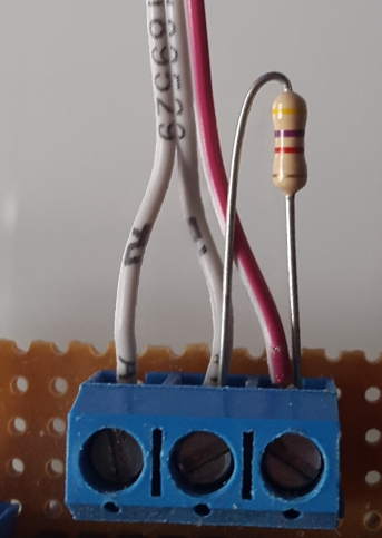

Thomas G. schrieb: > Die Stripes werden direkt vom Netzteil mit 5 Volt versorgt und alle > andere Elektronik wird via diesem Step-Down mit 3.3 Volt versorgt. Das STM32F103C8T6 Mini-Development Board ist bei mir wie die Stripes auch an 5 V angeschlossen, die 3,3 V für den Mikrocontroller selbst kommen vom 3,3V-Spannungsregler auf dem Board. Die restliche Elektronik wird über einen LF 33 CV Low Drop Festspannungsregler (+ zwei Kondensatoren, entspricht letztlich dem AMS1117-Baustein) mit 3,3 V versorgt. Gruß Günter

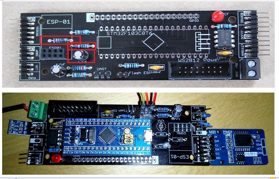

Inzwischen bin ich mit dem Mini Dev-Board v1 und dem Aufbau komplett fertig. ESP8266 ist geflasht, STM32...103 Board geflasht.... Vielen dank nochmals für die super anleitungen und beschreibungen - und vor allem für die investierte Zeit!. Da ich von einem Bauvorschlag von Ulrich Radig auf das Projekt hier umgestiegen bin, habe ich leider "ein anderes" Buchstabenlayout meiner Frontplatten. Daher die Frage, wenn ich den Programmcode anfasse (wie ja beschrieben) - gibt es eine kurze Notiz zu den Umsetzungen (d.h. wie geschalten wird) Es ist x Uhr, Es ist halb fünf.... Gibts zufällig ne Mappingtabelle... (z.B. ES -> Pin 1,2, IST Pin 4,5,6....) Das wäre klasse.... und schon mal vielen dank. P.S. Leider habe ich die Frontplatten schon machen lassen (1x Edelstahl, 1x Rost-Stahl).... Aufgrund des Preises möchte ich das nicht nochmals machen lassen.... Bei ner Folie wäre das eher machbar.....

Marco R. schrieb: > Meine LEDs scheinen den 3,3V Eingangspegel nicht sonderlich gut zu > verkraften, hier kann es helfen einen LVL Shifter zu benutzen, zumindest > hat dies bei mir wahre Wunder bewirkt, nun läuft alles einwandfrei. Ich habe mir das Datenblatt von WS2812B nochmals bezüglich der Daten-Eingangsspannung angesehen: Danach ist die minimale Eingangsspannung für den H-Pegel (V IH) 0,7*V DD, also 3,5 V. Bei mir läuft das System MIT 220 Ohm-Widerstand und OHNE Pegelwandler einwandfrei. Da aber die erste WS2812B letztlich außerhalb der Spezifikation betrieben wird, ist aus meiner Sicht nachvollziehbar, dass einige Mitstreiter hier im Forum über Schwierigkeiten bei der Ansteuerung der Stripes berichten. Einen Schaltplan für eine solchen "Logic-Level-Shifter" habe ich angehängt. Gruß Günter
Günter H. schrieb: > Marco R. schrieb: >> Meine LEDs scheinen den 3,3V Eingangspegel nicht sonderlich gut zu >> verkraften, hier kann es helfen einen LVL Shifter zu benutzen, zumindest >> hat dies bei mir wahre Wunder bewirkt, nun läuft alles einwandfrei. > > Ich habe mir das Datenblatt von WS2812B nochmals bezüglich der > Daten-Eingangsspannung angesehen: Danach ist die minimale > Eingangsspannung für den H-Pegel (V IH) 0,7*V DD, also 3,5 V. > > Bei mir läuft das System MIT 220 Ohm-Widerstand und OHNE Pegelwandler > einwandfrei. Da aber die erste WS2812B letztlich außerhalb der > Spezifikation betrieben wird, ist aus meiner Sicht nachvollziehbar, dass > einige Mitstreiter hier im Forum über Schwierigkeiten bei der > Ansteuerung der Stripes berichten. > > Einen Schaltplan für eine solchen "Logic-Level-Shifter" habe ich > angehängt. > > Gruß > Günter Ich habe z.b. Anzeigeprobleme mit den ersten beiden Buchstaben LEDs (ES) - kurzfristig leuchten sie korrekt, aber spätestens nach einem Uhrzeitwechsel leuchtet das E gelb, das S weiss obwohl rot definiert ist. Reicht es aus, diesen " logic Level shifter "ab den ersten Buchstaben LEDs vorzuschalten, oder sollten da idealerweise alle drüber versorgt werden? Ich selbst habe das Mini Dev shield v1 mit dem stm...103 im Einsatz. Die Stromversorgung wird da ja mittels des flachbandkabels realisiert.
Martin M. schrieb: > Reicht es aus, diesen " logic Level shifter "ab den ersten Buchstaben > LEDs vorzuschalten, oder sollten da idealerweise alle drüber versorgt > werden? > > Ich selbst habe das Mini Dev shield v1 mit dem stm...103 im Einsatz. > Die Stromversorgung wird da ja mittels des flachbandkabels realisiert. Hallo Martin, zwischen Board und erster LED, somit alle Leds. wichtig ist ja das das Signal welches vom Board kommt auf den 5V Level erhöht wird damit es schon in der ersten LED korrekt verarbeitet werden kann und dann korrekt weiter zur nächsten geht. Wenn du ihn erst später einbaust bringt es nicht viel, ist ja wie bei einem Verstärker, kommt Müll an hast du den Müll verstärkt :) Bisher hat der Shifter wunderbar bei mehreren Uhren funktioniert, bei einer war dann allerdings doch mal eine LED defekt und musste getauscht werden. Gruss Marco
Marco R. schrieb: > Martin M. schrieb: >> Reicht es aus, diesen " logic Level shifter "ab den ersten Buchstaben >> LEDs vorzuschalten, oder sollten da idealerweise alle drüber versorgt >> werden? >> >> Ich selbst habe das Mini Dev shield v1 mit dem stm...103 im Einsatz. >> Die Stromversorgung wird da ja mittels des flachbandkabels realisiert. > > Hallo Martin, > zwischen Board und erster LED, somit alle Leds. > > wichtig ist ja das das Signal welches vom Board kommt auf den 5V Level > erhöht wird damit es schon in der ersten LED korrekt verarbeitet werden > kann und dann korrekt weiter zur nächsten geht. > > Wenn du ihn erst später einbaust bringt es nicht viel, ist ja wie bei > einem Verstärker, kommt Müll an hast du den Müll verstärkt :) > > Bisher hat der Shifter wunderbar bei mehreren Uhren funktioniert, bei > einer war dann allerdings doch mal eine LED defekt und musste getauscht Hmm.... Ich speisse mehrere Streifen(Reihen) parallel mit Strom. Ich habe die WC12h mit 4 minuten punkte. D.h. die Data Leitung fängt durchläuft alle Minutenpunkte und erst dann gehts zu "ES IST".... Für was ist eigentlich diese WS2812 Schutzschaltung geeignet: http://www.led-studien.de/2014/06/24/schutzschaltung-fuer-ws2812-pixel/ > werden. > > Gruss > Marco
Martin M. schrieb: > Ich habe die WC12h mit 4 minuten punkte. > D.h. die Data Leitung fängt durchläuft alle Minutenpunkte und erst dann > gehts zu "ES IST".... > > Für was ist eigentlich diese WS2812 Schutzschaltung geeignet: > http://www.led-studien.de/2014/06/24/schutzschaltung-fuer-ws2812-pixel/ Richtig deswegen muss der Shifter ja auch direkt nach dem Board vor der ersten Minuten LED, und sogar am besten noch VOR dem 220 Ohm Widerstand, damit dieser weiterhin seine Schutzwirkung hat. Sprich auf dem Board den Widerstand durch eine Drahtbrücke ersetzen und nach dem Shifter einbauen. Die Schutzschaltung kannte ich noch nicht. Schaden kann es nicht. Dann kannst die den 220 Ohm Widerstand schenken (sitzt ja schon auf dem Board) und dein LED Strip ist noch vor Spannungsspitzen geschützt. Aber da kann vielleicht jemand anderes noch mehr zu sagen. Gruss Marco
Martin M. schrieb: > Für was ist eigentlich diese WS2812 Schutzschaltung geeignet: > http://www.led-studien.de/2014/06/24/schutzschaltung-fuer-ws2812-pixel/ Diese Schutzschaltung sorgt dafür, dass die Spannung am Dateneingang (V I) max. 0,5 V größer oder kleiner werden kann als die Versorgungsspannung (V DD) der WS2812B. Bei diesem Projekt werden beim (optionalen) Abschalten der Versorgungsspannung für die WS2812B auch die Daten per Software "abgeschaltet", Masse wird gar nicht geschaltet. Somit ist diese Schaltung der "Gürtel zum Hosenträger". Ich habe sie bei mir trotzdem eingebaut - auch bei den V 2-Versionen der Shields kann zumindest die Diode zwischen Versorgungsspannung und Dateneingang bestückt werden. Günter H. schrieb: > Bei mir läuft das System MIT 220 Ohm-Widerstand und OHNE Pegelwandler > einwandfrei. Das änderte sich schlagartig, als ein anderes 5 V-Netzteil einsetzte: LEDs an STM32-Board, DS3231 und ESP8266 leuchten, sonst bleibt alles dunkel! Das zunächst eingesetzte Netzteil lieferte 4,95 V, das andere 5,28 V und damit ging zunächst nichts mehr. (Zwischen)-Lösung bis zum Einbau eines "Logik Level Shifters": Einbau einer SB550-Diode (5 A Schottky, war gerade "da") in die Spannungsversorgung für die gesamte WordClock; bei der 12h-Version fallen ca. 0,3 V ab und die Uhr kann auch mit diesem Netzteil betrieben werden. Gruß Günter

Frank M. schrieb: > Ich hätte noch einen sehr einfachen Alternativvorschlag, um das > Level-Problem zu lösen: > > - Pullup-Widerstand 4k7 an den WS2812-Eingang "DI" > - Den entsprechenden Ausgang des STM32 auf Open-Drain umstellen. Einverstanden, einfacher geht es wohl nicht. Und wenn die Option 4,7k-Widerstand/Open-Drain-Ausgang im Web-Interface konfigurierbar ist, kann jeder seine Option auswählen. > Was auch wieder zeigt, dass der Level an D IN bei manchen WS2812 auf > Messers Schneide steht. Das habe ich ja auch gerade hautnah erlebt. Gruß Günter
Frank M. schrieb: > - Pullup-Widerstand 4k7 an den WS2812-Eingang "DI" > - Den entsprechenden Ausgang des STM32 auf Open-Drain umstellen. > [...] > Ich werde das heute mal testen. Getestet und für gut befunden. Funktioniert. Ich habe lediglich einen Pullup an die Schraubklemmen gehängt und den STM32-Output auf Open-Drain umgestellt. Ohne Pullup reagieren die LEDs nun gar nicht mehr, mit Pullup an 5V ist alles okay. (Das Foto zeigt den entsprechenden Ausschnitt an meinem Nucleo-Prototyp-Shield, mit dem ich damals das STM32-Projekt begonnen habe) Damit sollte das Pegel-Problem gelöst sein. Jetzt die finale Frage: Soll ich das konfigurierbar machen oder sollen wir prinzipiell auf Pullup/Open-Drain umstellen? Dann muss aber jeder, der ein Software-Update einspielt, den Pullup-Widerstand einlöten/anklemmen.
Bearbeitet durch Moderator
Frank M. schrieb: > Jetzt die finale Frage: > > Soll ich das konfigurierbar machen oder sollen wir prinzipiell auf > Pullup/Open-Drain umstellen? Wenn der Aufwand für "konfigurierbar machen" überschaubar ist, würde ich diesen Weg vorschlagen: Bei vielen klappt es mit dem 3,3 V-Pegel ja problemlos - die müssten dann nach einem Software-Update noch einmal zum Lötkolben greifen, weil es bei den Shields dafür keine Schraubklemmen gibt. Mal schauen, was sonst noch an Rückmeldungen kommt. Gruß Günter
Günter H. schrieb: > Wenn der Aufwand für "konfigurierbar machen" überschaubar ist, würde ich > diesen Weg vorschlagen Naja, ist natürlich etwas Aufwand. Zumal braucht es dann eine neue ESP-Firmware-Version, ein neues Flag, eine neue EEPROM-Speicherstelle und und und... Mir ist da gerade eine komplett andere Idee durch den Kopf geschossen: Ich schalte den Pin erstmal mit internem Pulldown auf Input - ja der STM32 hat sowas. Dann messe ich, ob trotzdem ein High-Pegel anliegt. Wenn ja, ist der externe Pullup angeschlossen (weil mit 4k7 niederohmiger) und ich schalte anschließend den Output auf Open-Drain. Wenn nein, schalte ich den Pin wie bisher auf Push-Pull. Das klingt erstmal genial, ich werde das mal testen. Aber ich bin mir sicher, dass das klappen wird :-)
Funktioniert perfekt! Der externe Pullup wird korrekt erkannt, wenn er angeschlossen ist. Es erscheint dann im Log: ws2812: external pullup detected Oder wenn er nicht angeschlossen ist: ws2812: no external pullup detected Somit kann ich den Pin automatisch in den open-drain- oder push-pull-Modus schalten. Damit muss der Anwender nichts konfigurieren, er braucht nur den Pullup anzuschließen, wenn die WS2812 Probleme mit dem Level haben. Die Änderung kommt im nächsten Release - heute oder morgen.

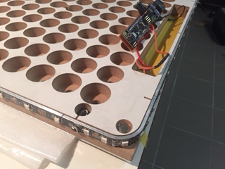

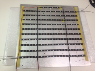

Nach dem heutigen Samstgseinkauf kann ich als diffusor für eine Stahlblech Front folgendes empfehlen: Toppits Butterbrotpapier weiss Ich hab sie einlagig im Einsatz und bin mit der streuwirkung sehr zufrieden. Evtl. Zweilagig wennan eine Uhr hat bei der man ganz nah davor steht.
Hallo Martin zu deinem Beitrag habe ich eine Anfängerfrage, da ich auch ein Display für eine 12Std.Uhr "anpassen " möchte: Martin M. schrieb: > Meiner Meinung nach kann jeder die englische Version innerhalb von 15 > Minuten selbst kompilieren. Einfach die layout Datei mit em::Blitz > anpassen. > > Ich hab es ja selbst gemacht da meine Deutsche front das original Layout > hat. Und das ist anders als das hier verwendete . reicht es aus, in der Layout datei "display.c -> *tables12h.c bei " const struct WordIiiu Illumination (WP_COUNT) und const char * display(WC_ROWS) die entsprechenden Anpassungen für eine 12h Uhr vorzunehmen oder gibt es noch andere "Orte" ? Gruß Burkhard
Ich habe gestern nachmittag bereits die Version 2.2.4 hochgeladen, bin aber nicht mehr dazu gekommen, sie hier anzukündigen. Einziger Punkt: Automatische Umschaltung auf Open-Drain-Betrieb des Led-Ausgangs bei Anbringung eines 4k7 Pullups am WS2812-Eingang zur Erhöhung und Stabilisierung des Eingangspegels von 3,3V auf 5V. Dasselbe gilt für SK6812. Ich werde das heute noch im Artikel dokumentieren. Damit sollte das Pegel-Problem, das einige wenige Leute hatten, behoben sein.
Burkhard D. schrieb: > Hallo Martin > zu deinem Beitrag habe ich eine Anfängerfrage, da ich auch ein Display > für eine 12Std.Uhr "anpassen " möchte: > > Martin M. schrieb: >> Meiner Meinung nach kann jeder die englische Version innerhalb von 15 >> Minuten selbst kompilieren. Einfach die layout Datei mit em::Blitz >> anpassen. >> >> Ich hab es ja selbst gemacht da meine Deutsche front das original Layout >> hat. Und das ist anders als das hier verwendete . > > reicht es aus, in der Layout datei "display.c -> *tables12h.c bei " > const struct WordIiiu Illumination (WP_COUNT) und const char * > display(WC_ROWS) die entsprechenden Anpassungen für eine 12h Uhr > vorzunehmen oder gibt es noch andere "Orte" ? > Gruß > Burkhard ist echt recht schnell und einfach gemacht. für die WC12h - hab ich mir notiert: Mit der Software "EmBlitz" die "wclock24h-F103.ebp" öffnen Umschalten auf "WC12h-STM32F103-Release" Dann in der Baumstruktur: Sources -> .. -> src -> display -> tables12h.c die LEDS anpassen. Passend durchzählen "Wortzeile 1 = 0,x,x". "Wortzeile 2 = 1,x,x" usw. Erzeugen des HEX FILES: Build >> Compile >> danach befindet sich das HEXFILE dann im Projektverzeichnis >> bin>>Release>> Das ist alles :-)
Hallo Martin Super und danke für die schnelle Antwort. Ich denke mit der Anleitung sollte ich es schaffen. Gruß Burkhard

Jens schrieb im Beitrag: > Müssen die beschriebenen Widerstände beim Fehlen von DCF, LDR, IR > zwingend eingelötet werden? Kann es daran liegen? Glaube ich bei dem beschriebenen Fehler eigentlich nicht. Für einen stabilen Betrieb später sollten diese Widerstände aber eingelötet sein - warum also nicht gleich?
Günter H. schrieb: > Jens schrieb im Beitrag: >> Müssen die beschriebenen Widerstände beim Fehlen von DCF, LDR, IR >> zwingend eingelötet werden? Kann es daran liegen? > > Glaube ich bei dem beschriebenen Fehler eigentlich nicht. Für einen > stabilen Betrieb später sollten diese Widerstände aber eingelötet sein - > warum also nicht gleich? Da gebe ich dir natürlich recht. Ich habe nun: - B3 mittels 10kOhm an 3,3V (auch wenn im Text 100k steht) - A5 via 10kOhm an 3,3V (der ist auch so angegeben) - bzgl. nicht vorhandenem DCF, müssen beide Ports (B8/B9) via PullUp an 3,3V? Die Widerstände haben nix geändert. Auch das Tauschen von Rx/Tx leider nicht. (Hätte mich auch gewundert, denn dann wäre das seit Feb. veröffentlichte Anschlussbild ja falsch). Ich habe bereits zweimal neu verkabelt und drei ESP-Module geflasht. Als ich dann nach 2h Suchen das auf meinem Steckboard getestet Projekt angesehen habe ist mir aufgefallen, dass dort GPIO0 nicht verbunden ist. Diesen haben ich also einfach mal von A4 getrennt und schon kann ich mittels Taster (A6->GND) in den AP-Modus des ESP wechseln und die WC geht dem Anschein nach (Verbindung via Web-Browser und Config der Uhr). Fällt euch dazu etwas ein? Was ist bei mir anders aufgrund der freien Verdrahtung? Sind beim Shield die 3,3V vom ESP mit 3,3V vom STM32 verbunden? Im Schaltplan des Shields kann ich da keinen Unterschied feststellen. Ich habe die Strips und das STM32 mit den 5V versorgt und mittels AMS1117 diese in 3,3V für das ESP gewandelt.
Jens L. schrieb: > Sind beim Shield die 3,3V vom ESP mit 3,3V vom STM32 verbunden? Im > Schaltplan des Shields kann ich da keinen Unterschied feststellen. Beim STM32-Shield V1 und bei "meinem" Shield sind 3,3 V für das ESP8266-Modul und die 3,3 V vom STM32 (natürlich) getrennt, die Massen logischerweise verbunden. > Ich habe die Strips und das STM32 mit den 5V versorgt und mittels > AMS1117 diese in 3,3V für das ESP gewandelt. Das habe ich sinngemäß so auch gemacht. Zum GPIO0: Suche mal in diesem Forum nach diesem Begriff; so Mitte Februar hatte Bernd ebenfalls Probleme beim Flashen des ESP8266. Versuchsweise wurde auch GPIO2 über 10k an die 3,3 V des ESP-Moduls angeschlossen.

Hier noch n paar Infos zu meinem Board
1 | 12:14:23 : ST-LINK SN : 54FF6E064984485644341087 |
2 | 12:14:23 : ST-LINK Firmware version : V2J27S6 |
3 | 12:14:23 : Connected via SWD. |
4 | 12:14:23 : SWD Frequency = 4,0 MHz. |
5 | 12:14:23 : Connection mode : Connect Under Reset. |
6 | 12:14:23 : Debug in Low Power mode enabled. |
7 | 12:14:23 : Device ID:0x410 |
8 | 12:14:23 : Device flash Size : 64KBytes |
9 | 12:14:23 : Device family :STM32F10xx Medium-density |

Hi Enrico, habs auch so gemacht. funktioniert einwandfrei :) Außerdem mußte ich drei WS2812B-LEDs auswechseln, die einen Defekt hatten seitdem läuft sie wieder :D
Bearbeitet durch User
Klaus H. schrieb: > Außerdem > mußte ich drei WS2812B-LEDs auswechseln, die einen Defekt hatten seitdem > läuft sie wieder :D Nur aus Interesse: Wie hat sich dieser Defekt geäußert? Hat nur eine (bzw. in deinem Fall 3) LED gesponnen, oder alle nachfolgenden? N.G.
Ich hatte gestern auch einen Ausfall einer LED auf dem Custom-Streifen. Die sechste Zeile, fünfte LED (das N von eiNs) leuchtete nur noch rot und blau. Ich habe die LED ausgelötet und eine neue eingelötet. Das ging auch erstmal wieder, aber beim wieder Einsetzen des Streifens (die sind bei mir alle gelötet) habe ich vergessen vor dem Löten den Strom abzustellen. Danach ging der Streifen darunter (kDREIrhFÜNF )nicht mehr. Nach kurzer Fehlersuche stellte sich heraus, dass ich mir die letzte LED im Streifen gekillt habe. Das es die letzte war, habe ich den Streifen mit der Schere verkürzt und ein neues Stück eingelötet. Grüße Dario
Bei mir waren es in der ersten Zeile die zweite LED und in der siebten Zeile die 4. und 11. LED. Es ist bei allen drei Leds die Farbe rot ausgefallen, was man beim Displaytest super gesehen hat. Ab der 4. Led in der siebten Zeile haben dann alle nachfolgenden LEDs bis auf die 11. imer die gleichen Farben aber jeweils eine andere als vor der vierten angezeigt. Die drei defekten LEDs jeweils die gleiche Farbe ohne Rotanteil. Ich habe beim wechseln bei der zweiten LED in der ersten zeile angefangen und danach getestet, die Anzeige funktionierte aber erst nachdem ich alle drei LEDs gewechselt habe. Ich gehe daher davon aus dass auch die Controller bei den einzelnen LEDs etwas abbekommen haben weil danach die Farben nicht mehr stimmten. Jetzt hab ich noch 5 LEDs in Reserve, dann ist schluß mit Austausch! Downloadlink zum Displaytest mit defekten LEDs: http://www.filehosting.at/file/details/624921/Displaytest.mp4 khilei
