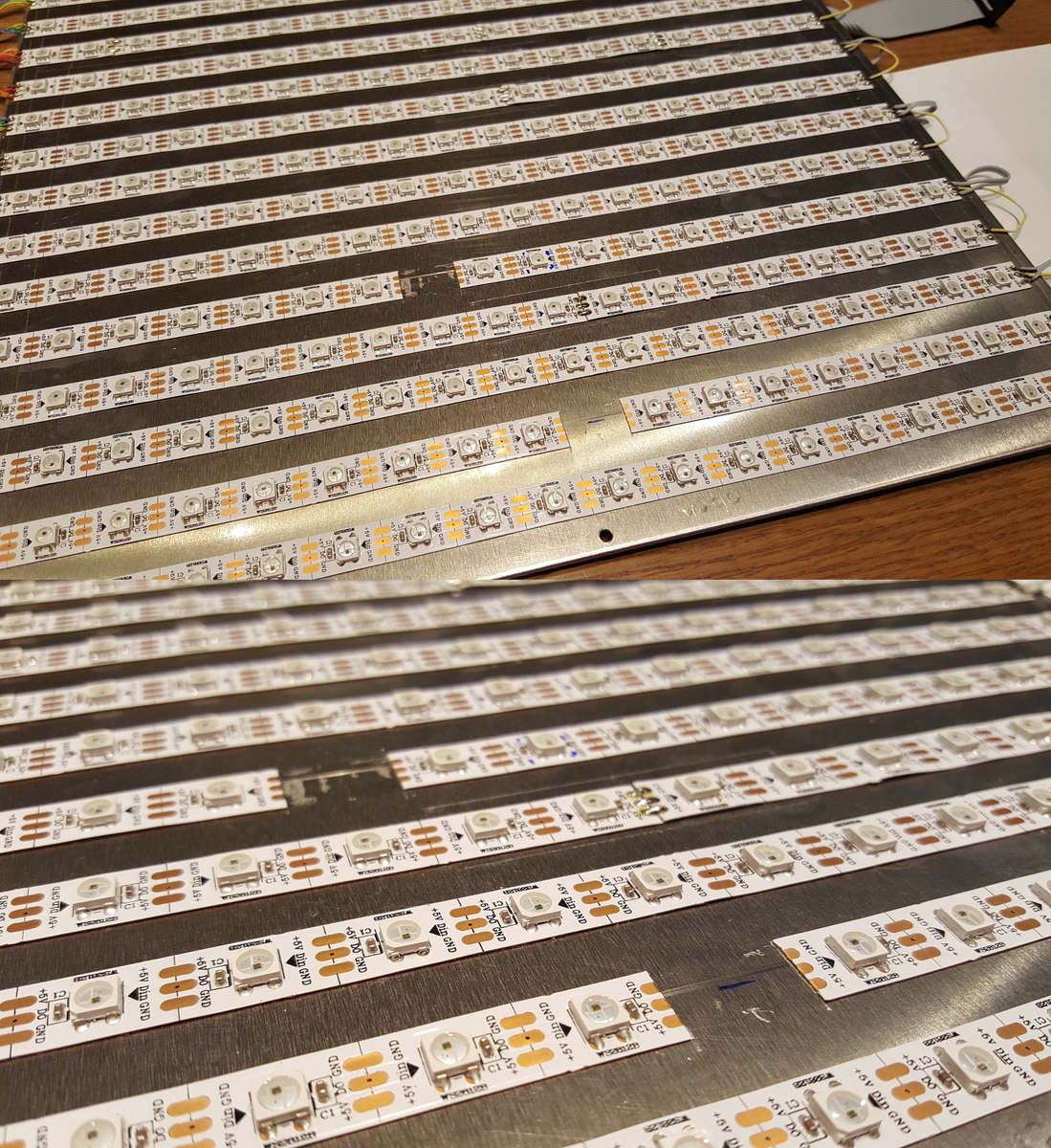

Andreas L. schrieb:
> Haben das Problem evtl. noch andere? Kommen da "immer mal" defekte LEDs
> zu?
Meine WC24h läuft seit anderthalb Jahren durch ohne LED-Fehler.
Kontrolliere bitte die 5V-Spannung. Ab 5,2V oder mehr reduziert sich die
Lebensdauer.
Wenns daran nicht liegt: Den Händler wechseln.

von Andreas L. (andreaslink)
Thomas G. schrieb:
> Das mit dem Reparieren hält sich bei mir in Grenzen.
> Wenn dann sind gleich von Anfang her defekt.
> Bei Leds mit Fehlfarben kannst du ganz leicht Draufklopfen und sie
> springen manchmal zwischen den Farben hin und her.
OK, Draufklopfen ist keine echte Lösung, aber führt tatsächlich dazu,
dass das grün wieder flackert und dann temporär wieder auftaucht aber
dann auch beim nächsten Erleuchten spätestens wieder verschwindet, was
evtl. mit der Temperatur zu tun hat.

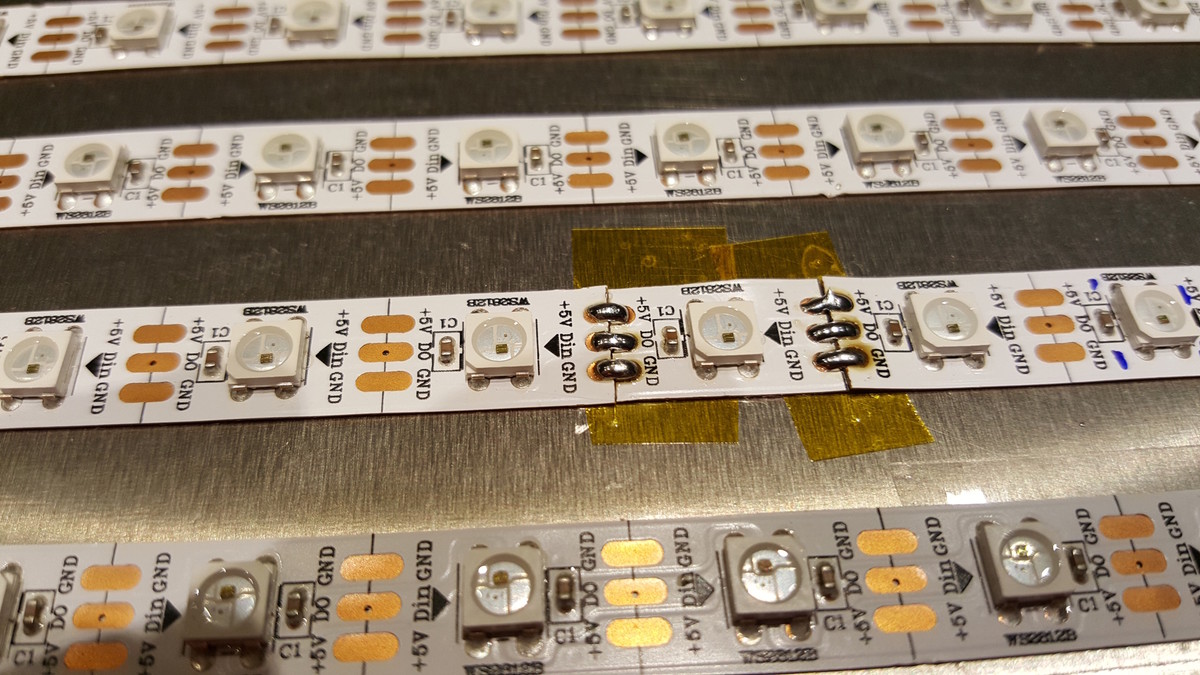

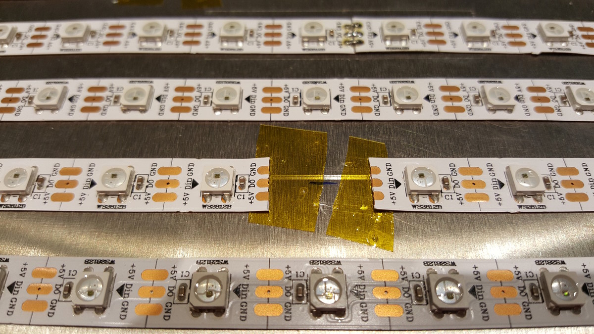

> Die defekten Leds kann man ganz einfach auswechseln.Einfach den Streifen
> bei der Bundstelle trennen und neu einlöten.
> Achtung bei Controllerproblemen, dort ist es meist die letzte noch
> korrekt funktionierende Led die getauscht werden muss.
Ok, das hätte ich anders versucht und die LED selbst getauscht, aber
ehrlich gesagt, könnte die LED als Teil auf dem Stripe leichter zu
tauschen sein, wenn man nur ein Stück Stripe tauschen muss. Thx, werde
ich angehen.

Jepp, macht Sinn, aber das war OK, messe ich aber auch nochmal unter
Last nach, zu hohe Spannungen hatte ich bisher aber jedenfalls nicht
gemessen.
> Lebensdauer.
Ok, das ist gut zu wissen, dann fixe ich meine LEDs und erwarte danach
Frieden :). Die 5,2V habe ich nicht gemessen, ich lag ohne Last bei
5,06V oder so, also recht genau die 5V.

Ich habs schon eher als Fehlersuche gemeint.Als Lösung ist dies nicht
anwendbar.
> ich angehen.
Nur eine Led ohne den Strip zu tauschen halte ich für kaum machbar.
Die Hitzeentwicklung während des Löten wird die Lebensdauer auch nicht
erhöhen.

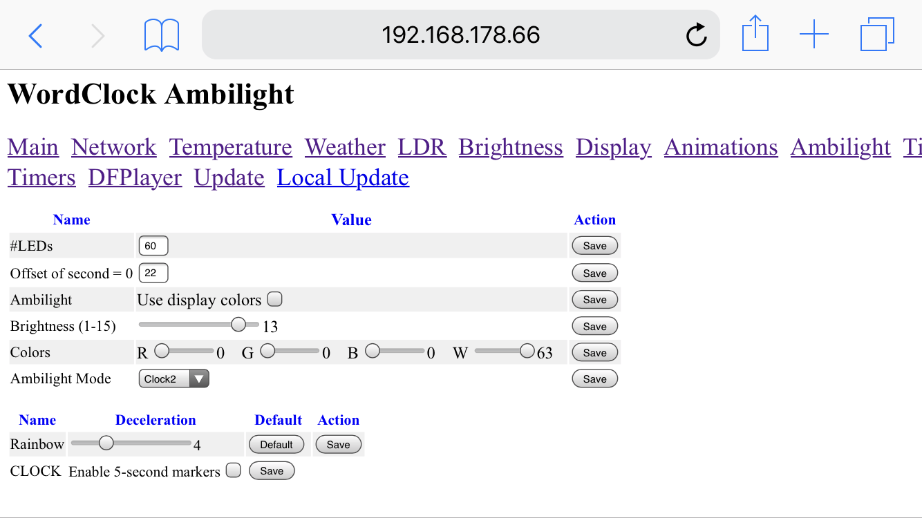

Nun zu einem Problem welches ich schon von Anfang an habe (2.6.6 und
auch 2.7.0).
Im LDR Menü auf der Webseite wird nur 0 angezeigt bei 2 Uhren im
Automatikmodus und die Uhr ist dann total hell. Ich habe einen LDR07 und
1KOhm bestückt, R2 unbestückt. Der Spannungswert am Pin A5 schwankt von
0,4V Daumen drauf, 1V bei aktueller Beleuchtung und 3V bei
Handytaschenlampe davor. Der Bereich ist meiner Meinung nach super. Auf
der Homepage wird aber immer nur 0 angezeigt bei allen 3 Zeilen. Ich
habe auch schon direkt an Pin 15 gemessen. Das gleiche. Spannung liegt
wechselnd an.
Hat jemand das schon einmal gehabt und kann helfen? Zur Not habe ich den
ST-Link und auf Arbeit einen J-Link zum Debuggen direkt auf dem Chip.
Dann muss ich nur die ganze Toolchain aufsetzen.
von Frank M. (ukw) (Moderator) Benutzerseite
John-eric K. schrieb:
> Ab nun geht OTA, Super
Freut mich.
Probiere mal folgendes (wurd hier vor ein paar Tagen auch erwähnt):
- Raum oder LDR abdunkeln und Schaltfläche "Min" anklicken.
- Raum auf normale Helligkeit bringen und "Max" anklicken.
Dann sollte der Helligkeitsbereich, in welchem geregelt wird, definiert
sein.

Ich habe mich nun gestern mal hingesetzt und habe mit euren Tipps meine
defekten LEDs gefixt. Es ist tatsächlich das einfachste, einfach mit
einem Cutter sauber die LEDs rauszutrennen (Step 1) und dann wieder
einzusetzen. Immer dran denken, nach unten zu isolieren, damit keine
Brücken zum Alu-Blech kommen (Step 2) und dann einfach die neuen aus
einem Reststripe oder so, wieder einpuzzeln und einlöten (Step 3). Ich
habe das einfach mal fotografiert, falls jemand ähnliche Probleme hat,
kann man das hier mal sehen.
Ein anschließender Displaytest funktionierte dann einwandfrei und (fürs
erste) sind alle Farben bei allen LEDs wieder da :-).
Jetzt Rahmen lackieren und Front aufkleben und dann aufhängen.

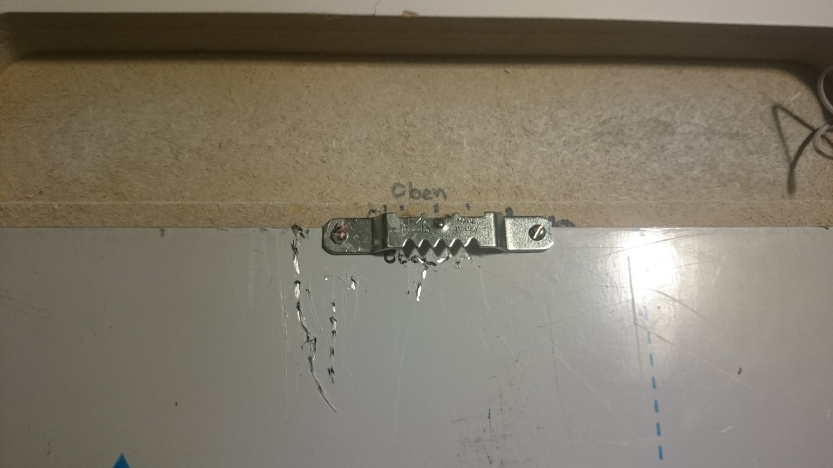

von K.W. (Gast)
Hallo alle zusammen,
ich weiß nicht genau ob diese Frage schon mal beantwortet wurde aber was
ist denn die einfachste und beste Lösung die WC24h rahmenlos an die Wand
zu bekommen? Habe hier leider keinen Zugriff auf Säge oder Bohrer etc,
nur Schraubenzieher ist vorhanden, Schraube ist natürlich an der Wand
vorhanden.

K.W. schrieb:
> was ist denn die einfachste und beste Lösung die WC24h rahmenlos an die
> Wand zu bekommen? Habe hier leider keinen Zugriff auf Säge oder Bohrer etc,
Vielleicht beispielsweise so etwas:
https://www.amazon.de/Bildaufh%C3%A4nger-Zackenaufh%C3%A4nger-Bilderrahmen-Wechselrahmen-Bilderrahmenaufh%C3%A4nger/dp/B0085SOYQU
oder selbst nach "Bildaufhänger" suchen.
Da die Uhr einiges wiegt, sollte der Aufhänger mit möglichst langen
Schrauben befestigt werden - die Frontplatte begrenzt das. Aus meiner
Sicht sind Bildaufhänger zum Ankleben nicht geeignet.
Hier ein Bild aus dem Thread:
https://www.mikrocontroller.net/attachment/345768/WC12h_schwarz_hinten_Aufhaengung_5736.JPG
Mit dieser Aufhängung ist der Autor (alidi) noch nicht wirklich
glücklich.

Günter H. schrieb:
Hallo K.H
vom gezeigten Bildaufhänger bin ich mittlerweile weg.
Es gibt Bilderaufhänger mit kleinen Zähnen, da kannst Du sogar eine
Schieflastigkeit der Uhr ausgleichen.
Anbei Fotos für eine WC12h und WC24h.
Je nachdem wie weit Du die Schraube rausdrehst, kannst Du den Abstand
Uhr - Wand beeinflussen. Es gibt Aufhänger, die passen genau in die
Aussparung oben in der WC24h.
Ich hoffe die Fotos helfen.
Grüße
Alidi/Andreas

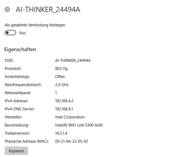

Du hast natürlich Recht es ist beschrieben. Ich habs auch gerade
gefunden.
Trotzdem kriege ich keine Verbindung hin.
Ich sehe ein WLAN AI-Thinker_24494A, wenn ich das Nucleo Shield mit
Spannung versorge (siehe Bild). Wenn das Shield ohne Spannung ist, sehe
ich nichts in der WLAN Anzeige am Laptop.
Ich kriege aber keine Verbindung. Wenn ich im Internetexplorer
http://192.168.4.1 oder 192.168.4.2 eingebe, bekomme ich
-> Kein Zugriff auf Seite
•Vergewissern Sie sich, dass die Webadresse http://192.168.4.1  stimmt.
das gleich passiert bei 192.168.4.2. Wenn ich mich mit AI-Thinker_24494A
verbinde im WLAN Win 10 Menue passiert das gleiche.
Gute Nacht
Alidi/Andreas
Ja, das ist das ESP-Modul. Je nach Lieferant kann das auch AI-Thinker
heißen.
Zunächst musst Du Deinen Laptop im WLAN des Moduls anmelden. Du wirst
dann nach dem WLAN-Kennwort gefragt. Solange er sich noch mit AI-Thinker
meldet, ist das WLAN-Kennwort leer. Sobald Du Dich mit dem WLAN des ESP
verbunden hast, kannst Du dann auf http://192.168.4.1 zugreifen. Gibt
das LED-Display denn keine IP-Adresse aus, wenn Du den Strom anschließt?
(Eigentlich sollte sich der ESP mit SSID "wordclock" melden, wenn Du die
User-Taste drückst, jedenfalls, wenn Du eine neuere Version ab 2.5
benutzt. Dann ist das WLAN-Kennwort 1234567890 - wie im Artikel
beschrieben.)

von Jens W. (jens_w753)
> verbinde im WLAN Win 10 Menu passiert das gleiche.
Hallo Andreas, du musst dich natürlich in dem Netz von der Uhr befinden
um an diese zu kommen.
Also
1. W-lan suchen und mit diesem verbinden.
2. Prüfen ob du mit dem W-Lan verbunden bist (Du kannst auch deine IP
überprüfen, diese sollte in dem selben Subnet wie die Uhr sein. Also
irgend etwas mit 192.168.4.x) Prüfen kannst du im cmd mit der eingabe
"ipconfig -all" oder bei Linux/Unix mit dem Befehl "ifconfig".
3. Im Browser die ip der Uhr eingeben "192.168.4.1"
4. Wenn die Weboberfläche erscheint im Reiter Netzwerk deine
Konfiguration machen sprich SSID und Kennwort und speichern. Ip-Adresse
kommt in der Anzeige der Uhr.
5. Wieder mit deinem W-Lan verbinden.
6. Im Browser die ip die dir auf der Uhr per Laufschrift angezeigt wurde
eingeben. ( die ip-Adresse wird immer beim reboot oder bei neuer
Zuweisung auf dem Display angezeigt.)

Michael schrieb:
> Wenn ich einen Funktionstest mache, nachdem ich das ESP eingelötet habe,
> bekomme ich auch nur AI-Thinker... in den Verbindungen am Handy (Tab) zu
> sehen.
> Nachdem ich alles geflasht habe, wird mir dann auch "Wordclock" unter
> der WLAN-Verbindung im Handy (Tab) angezeigt.
> Nun mit 192.168.4.1 und dem Passwort: 1234567890 anmelden.
Also mein ESP hat sich - trotz korrektem Flash (und er funktioniert auch
prima) - beim ersten Mal auch mit "AI-Thinker..." gemeldet, aber ich hab
mir nichts weiter dabei gedacht. Ist das vielleicht auch ein Indiz
dafür, dass dann (später) mal das OTA-Update nicht funktionieren wird?
Das mit der SSID "AI-Thinker..." hatte ich auch klappt aber alles
wunderbar mit dem OTA Update.
Ich glaube aber es war ein offener AP ohne Kennwort einfach mal
probieren wenn es offen sein sollte kein Kennwort. Ist schon länger
her.....
von Michael (Gast)
Ich habe meine ESP aus Deutschland und China gekauft.
Bei allen bekam ich die Meldung: AI-Thinker...
Aber wie gesagt, ohne es zu flashen, nach dem Flash hatte ich dann auch
die Meldung "Wordclock". Nach meinem Verständnis ist das ja auch normal.
Woher soll das ESP wissen das es "Wordclock" heißen soll?
Struwelblöd, also ohne etwas in den Speicher zu schieben heißt es eben
AI-Thinker..., denke das kommt vom Bootloader, oder es befindet sich
eben ein "Default" Programm schon darauf. Das ist aber nur ein
Vermutung.
Das liegt daran, dass die Chinesen die Dinger seit gut einem Jahr mit
einer Firmware ausstatten, welche standardmäßig einen offenen
AccessPoint startet. Daher muss man bei frisch gekauftem ESP gar nicht
mehr die User-Taste drücken.
Sollte man aber trotzdem - und dann sollte auch eine SSID "wordclock"
gestartet werden. Bei älterer WC-Software war das noch anders: Hat man
dort die User-Taste gedrückt, hat sich die Software bei schon offenem
WLAN gedacht: "Der ESP ist doch schon im AP-Modus, also muss ich gar nix
tun.". Und dann sah man auch AI-Thinker trotz User-Taste.
Geändert habe ich das aber schon vor vielen Monaten: Bei Drücken der
blauen Taste sollte auf jeden Fall ein neuer AP namens "wordclock"
erscheinen - egal, ob der ESP bereits im AP-Modus ist oder nicht.
Nein.
Michael schrieb:
> oder es befindet sich eben ein "Default" Programm schon darauf.
Ja, so ist es.
: Bearbeitet durch Moderator

von Peter G. (ingrimsch)
Dietmar P. schrieb:
> könntest Du mir dann bitte mal Deine genauen
> Einstellungen übermitteln
Klar, siehe Screenshot :-)
Ich nutze zwar aktuell "Clock2", habe gestern aber auch alles im Modus
"Clock" getestet. Macht hier keinen Unterschied...
Frank M. schrieb:
> Gilt das auch für eine WC24h, wie sie Dietmar verwendet, oder ist
> es bei Dir eine WC12h?
Ist auch eine WC24h mit SK6812 RGBW LEDs, MiniDevBoard und v3 Shield.

Vielen Dank für Deinen Screenshot.
Habe es mal genauso eingegeben und dann nochmal alle möglichen Varianten
probiert; das Phänomen ist und bleibt immer das Gleiche: Ich habe Offset
0 eingetragen, d.h. links unten beginnt die Minute zu laufen; je Seite
werden dann aber immer nur 11 Sekunden abgebildet (d.h.: bei jeder 3.
LED werden 2 LEDs angemacht und es geht dann eben nicht bei der 4.
sondern bei der 5. LED weiter) und unten links passiert dann 15 Sekunden
lang nichts bis die 60 Sekunden abgelaufen sind. Dann wechselt die
Minute auf der Uhr, usw...
Ist aber nicht ganz so schlimm, denn so sieht es auch schön aus; ist nur
nicht ganz perfekt und ich hätte auch ganz gerne gewusst, was ich falsch
gemacht habe, bzw. woran das liegt, denn ich möchte auf jeden Fall
mindestens nochmal eine Uhr bauen, wenn Torsten wieder Zwischenplatten
