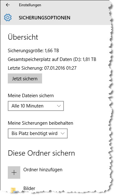

Wie stelle ich den Dateiversionsverlauf ein, so dass alte
Datei-Versionen erhalten bleiben?
Das ist doch der Sinn dieser Funktion, oder?
Für mich sieht es so aus, dass jede Datei bei der Einstellung "täglich"
365 mal pro Jahr identisch redundant gespeichert wird und die letzte
Änderung z.B. von vor einem Jahr verloren geht. Stimmt das?
Ich hatte "10 Minuten" eingestellt und meine 2TB-Platte war nach ein
paar Tagen voll. Kann das sein? Macht das Sinn?

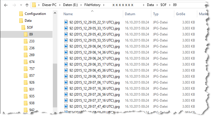

Was ich nicht verstehe: Die Datei wird nicht nur bei Änderungen, sondern
immer im Intervall gespeichert (siehe Redundanz.png).

von Peter II (Gast)
nein, das sieht man dort nicht. Es kann auch nur ein Link auf den
gleichen Datenbereich sein.

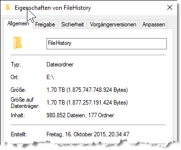

Zu "FileHistory_Eigenschaften.png": Ihr meint also, diese 980,852 (knapp
eine Millionen) Dateien sind eigentlich viel weniger? Aber 1,7TiB
belegen sie trotzdem? Das widerum kann ich spontan auch noch nicht
glauben. Vielleicht ist es so.
Zu "Sicherungen beibehalten bis Platz benögigt wird" in
"WeitereOptionen.png": Wenn man die Sicherungen auf eine bestimmte Größe
beschränken will, hilft nur eine eigene Partition entsprechender Größe,
oder?
von Torsten C. (torsten_c) Benutzerseite
Hmmm, keine Links, nur Dateien. ?!
E:\FileHistory\…\Data\$OF\89>fsutil hardlink list "92 (2015_12_30 05_31_20 UTC).jpg"
E:\FileHistory\…\Data\$OF\89>e:\finddupe -listlink .
Number of hardlink groups found: 0
Von hier:

Ich habe gerade mal in ein Verzeichnis geschaut, in der es genau drei
unterschiedliche Dateien mit jeweils 873 identischen Kopien gibt. Jede
Datei hat etwa 2MB, jede einzelne verbraucht Platz (Summe 4,94GiB).
PS: Es müsste "3_x_873_x_2MB.png" heißen.

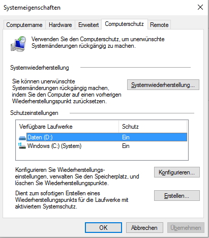

von Christian R. (supachris)
Der "Dateiversionsverlauf" ist aber nicht das gleiche wie
"Vorgängerversionen" in Windows 7. Ich hab da auch eine Weile benötigt,
weil das erst mal deaktiviert war. Die Vorgängerversionen wie in Windows
7 werden bei Systemeigenschaften -> Computerschutz für die Festplatten
aktiviert, siehe Bild. Bei Konfigurieren kannst du dann auch den
Speicherplatz einstellen. Damit klappt es bei mir so wie bei Windows 7.
von Peter II (Gast)
das wird wohl die Lösung sein
von Klaus P. (Gast)
Bei der Verwendung von hardlinks kann es dazu kommen, dass im Explorer
wesentlich mehr belegter Speicherplatz angezeigt wird als die PLatte
überhaupt fassen kann. Auf einem NAS haben wir insgesamt 9TB Platten,
angeblich sind aber 50TB belegt. Und dabei sind trozdem 60% noch frei.
Also: maßgeblich für die tatsächliche Belegung ist die Anzeige in den
Eigenschaften des Laufwerks.
