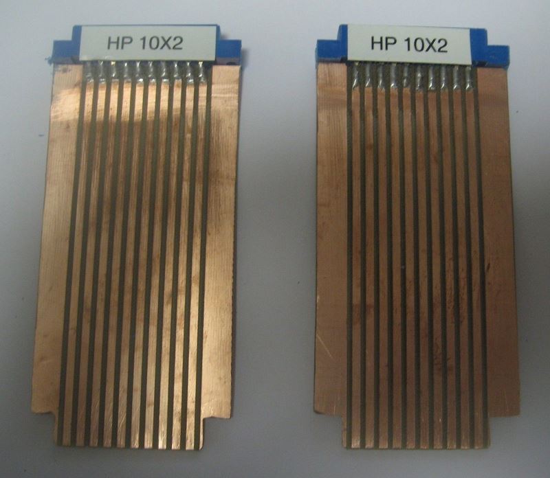

Liebe Kollegen, mein HP 3580A Spectrum Analyzer liest kein Eingangssignal mehr. :-(( Für die nun anstehende Reparatur bzw. für Messungen auf den Boards bräuchte ich einen passenden Board Extender. Hat jemand solch einen originalen oder einen gebastelten, den er mir ggfs., gerne auch gegen Entgeld, verleihen, oder verkaufen könnte. Bei Ebay gibt es zur Zeit einen, aber den müsste ich erst aus den USA einfliegen lassen. http://www.ebay.de/itm/like/HP-AGILENT-EXTENDER-BOARD-Pair-for-HP-8580A-Spectrum-Analyzer/321971715268?hlpht=true&ops=true&viphx=1&_trksid=p2050601.c100103.m2451&_trkparms=aid%3D111001%26algo%3DREC.SEED%26ao%3D1%26asc%3D20150422114059%26meid%3D31c4b9981cbd44588b5e3c5d980b08a5%26pid%3D100103%26rk%3D1%26rkt%3D4%26sd%3D321971715268%26clkid%3D2531961315177681007&_qi=RTM2266078
Welchen Abstand haben die Leiterbahnen? Im C64 gab es so ähnliche Platinen-Direktstecker, oder auch im Rockwell AIM65, den ich hatte.
Hallo Christoph, der Leiterplattenabstand beträgt 3,96 mm (0.156"). Es ist ein Stecker von AMP 582963-2. Ein Datenblatt des Steckers habe ich inzwischen gefunden.

So wie es zur Zeit aussieht läuft der Oszillator / Mischer nicht mehr. Das mit den Drähten an- und ablöten möchte ich nicht unbedingt, dann würde ich mir doch die Adapter aus den USA kaufen. Ich hab hier ein Tip-Top gut erhaltens Gerät und möchte es nicht unnötig verbasteln. Das Originalhandbuch habe ich und es ist auch sehr hilf- und lehrreich. Und in Anbetracht dessen, dass wir ja alle (und auch unsere Messgeräte) älter und gebrächlicher werden, lohnt sich der Extender für die vielleicht bald fällige nächste Instandsetzung.
Hallo, je nachdem wie eilig Du es mit der Reparatur hast sind vielleicht die folgenden Steckerleisten eine Option. Die Abmessungen müsstest Du noch gegenprüfen. http://www.ebay.de/itm/351592868465 Die benötigten Leiterplatten würde ich nicht einmal ätzen, sie lassen sich auch mit einem scharfen Messer herstellen. Mit freundlichen Grüßen Guido
Hallo Guido, vielen Dank für deinen Tip - der Stecker scheint eine echte Alternative zu dem AMP Original zu sein. Vielleicht geht da ja eine doppelseitige Streifenleiterplatte als Verbinder. Ich prüfe das mal heute Abend. Viele Grüße Engelbert
Einen Stecker kannst Du von mir für 2 Euro plus Versand bekommen. Es ist ein Amphenol 225-21021-401-117, Zustand NOS.
Hallo, Dieter W. schrieb: > Einen Stecker kannst Du von mir für 2 Euro plus Versand bekommen. > Es ist ein Amphenol 225-21021-401-117, Zustand NOS. ich befürchte, dass er zwei Stecker benötigt. Just my 2 eurocent Guido
Guido C. schrieb: > ich befürchte, dass er zwei Stecker benötigt. Guido, genauso ist es. Jedes Board hat zwei Steckverbindungen zur Hauptplatine. Es gibt bei Conrad genau für dieses Raster (3,96 mm) doppelseitige Streifenplatinen - aber nur 50 mm in der Höhe. grrrrr....
Engelbert S. schrieb: > genauso ist es. Jedes Board hat zwei Steckverbindungen zur Hauptplatine. Schade, mein zweiter Stecker ist leider irreparabel beschädigt - da sind auf einer Seite mehrere Lötanschlüsse abgebrochen.

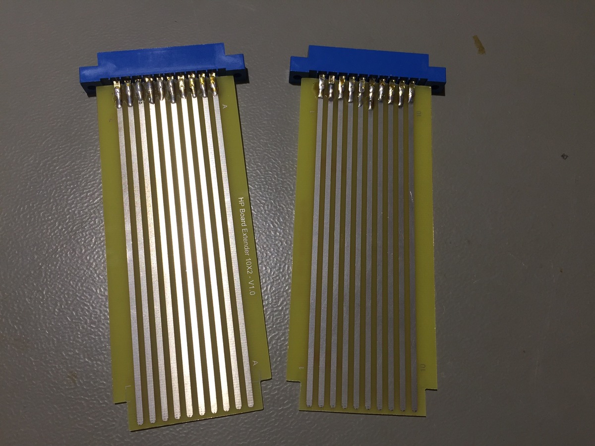

Guido C. schrieb: > Hallo, > > je nachdem wie eilig Du es mit der Reparatur hast sind vielleicht die > folgenden Steckerleisten eine Option. Die Abmessungen müsstest Du noch > gegenprüfen. > http://www.ebay.de/itm/351592868465 > > Die benötigten Leiterplatten würde ich nicht einmal ätzen, sie lassen > sich auch mit einem scharfen Messer herstellen. > > Mit freundlichen Grüßen > Guido So, heute sind meine Edgeconnectoren aus China angekommen. Das hat prima geklappt - die Lieferzeit betrug ca. eine Woche. Danke nochmal an Guido für den Tipp. Jetzt habe ich meine eigenen Boardextender und die Reparatur kann beginnen. Falls jemand in die Verlegenheit kommt und ebenfalls solche Extender benötigt, kann ich diese gerne für die Dauer einer Reparatur ausleihen.
Hallo Engelbert, nicht das ich einen HP 3580A besitzen würde aber etwas neugierig bin ich schon. Wie dick sind die Leiterplatten der Steckkarten in dem Gerät? Mit freundlichen Grüßen Guido
Hallo Guido, die Leiterplatten sind 1,8 mm stark. Viele Grüße Engelbert
