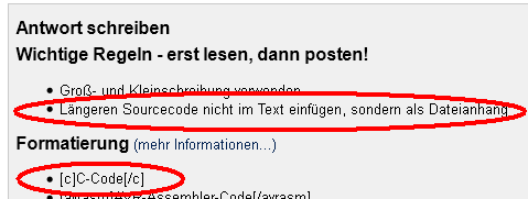

Samed G. schrieb: > Hier der Quellcode: Hier die Bedienungsanleitung... > deshalb habe ich den kompletten quelltext reingefügt. Das ist simpler C-Syntax. Und du kannst *.ino Dateien anhängen. Die werden hier richtig hübsch mit Syntax-Highlighting dargestellt.

Samed G. schrieb: > Ende des Quelltestes lesen Trotzdem sind die [c]-Tags auch für Arduino-Programmierer die Richtigen...
