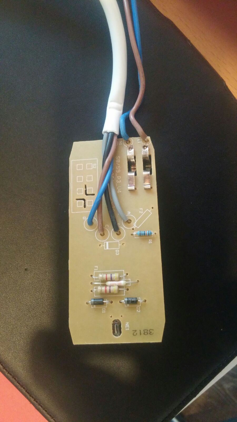

Hallo, ein Freund bat mich ihm bei der Reparatur seiner Heizdecke zu helfen (es ist wirklich nicht meine :-). Er hat ein Bauteil ausgelötet welches wie ein Widerstand aussieht und laut Farbcode 2 Ohm hätte, auf der Platine aber als Sicherung (F2) gekennzeichnet ist und keinen Durchgang mehr hat Ich denke ein Widerstand ist es nicht, aber ich finde kein passendes Farbschema für Sicherungen. Hat jemand eine Idee? Danke, Jens

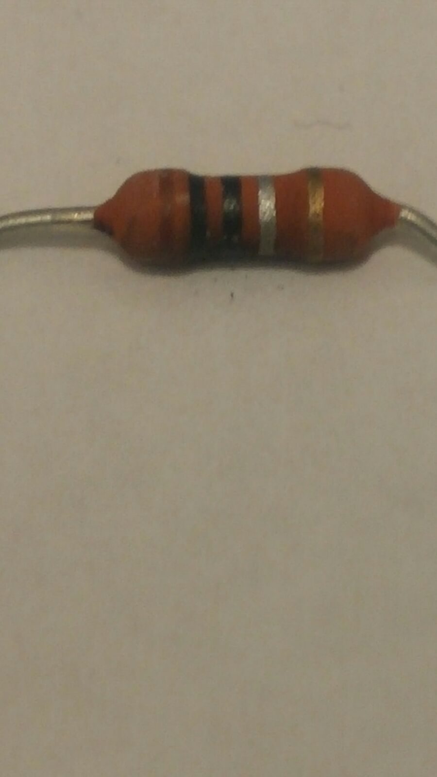

Sicherungswiderstand. http://gametek.com.au/plugins/product/product_list.php?category_id=165&back=yes&product_type=normal http://www.tme.eu/de/details/nfr1w-2r2/sicherungswiderstaende/royal-ohm/frn01wk022ja10/
Ah, das war schön die verbrannte Daunendecke vom verkohlten Bett runterzukratzen, damals Dezember vor 3 Jahren.
Die Frage ist, warum die Sicherung durchgebrannt ist... Einfach austauschen behebt ev. das Problem nicht. Und ich würde mir eher eine neue Heizdecke kaufen, als da rumzufummeln: Was ist wenn deshalb das Haus samt Kind und Frau abbrennt? Es lohnt sich nicht so ein Risiko einzugehen. Durch Heizdecken passieren immernoch furchtbare Brände/Tragödien.
Michael B. schrieb: > Sicherungswiderstand. Wenn Platz genug ist, kann man auch eine (Glasrohr-)Sicherung und einen Widerstand in Reihe schalten. Bevor die Decke wieder benutzt wird, sollte man die Funktion des Thermostats überprüfen.
Hallo, lass mal gut sein. Da wird die Heizkordel einen Kurzschluss haben und der Widerstand ist, wie schon bemerkt, als Sicherung durchgebrannt. Besser die ganze Decke tauschen.
albra schrieb: > Hallo, > lass mal gut sein. > Da wird die Heizkordel einen Kurzschluss haben und der Widerstand ist, > wie schon bemerkt, als Sicherung durchgebrannt. > Besser die ganze Decke tauschen. Genau so wird es sein. Nächstes mal mehr Geld ausgeben. Hatte mal die Decke von meinem alten Herrn hier zum Nachschauen. Zerlegt und ne Brücke reingemacht anstatt der Sicherung. Danach hat das Teil so viel Leistung aufgenommen das ich nach 10-20s den Stecker ziehen musste damit nichts in Flammen auf geht.

Matthias T. schrieb: > Danach hat das Teil so viel Leistung > aufgenommen das ich nach 10-20s den Stecker ziehen musste damit nichts > in Flammen auf geht. Heiße Nächte in Palermo: https://www.youtube.com/watch?v=n0aMtzGgxGM ;-) mfG Paul

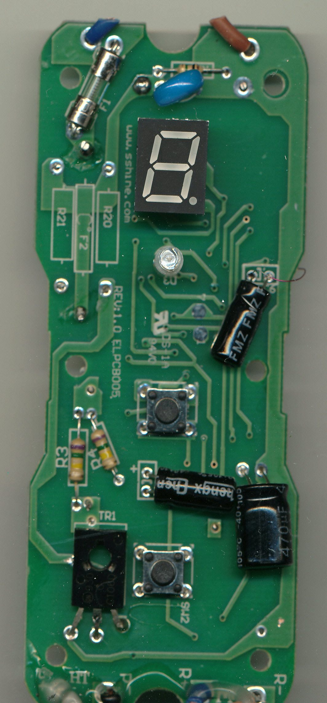

Frank G. schrieb: > Für Interessierte habe ich die Platine eingescannt. Nicht den Hund? ;-) MfG Paul
Frank G. schrieb: > 10€ kostete das neue Bedienteil, Reparatur uninteressant. Bei dem Preis sehe ich das genauso. Leider glauben viele Hersteller, sie könnten für Ersatzteile den halben Neupreis des gesamten Gerätes nehmen, um den Kunden sozusagen indirekt zum Kauf eines neuen Gerätes zu zwingen. Zur Decke vom TE: Ich glaube nicht, das es zum Kurzschluss zwischen zwei Drähten der Heizung gekommen ist. Dafür ist der typische Abstand der Heizleiter viel zu gross. Da pas- siert es viel eher, das ein Draht bricht und keinen Durchgang mehr hat. Das würde aber nicht zum Durchbrennen der Sicherung führen. Deshalb glaube ich eher an einen Fehler am Thermostat.

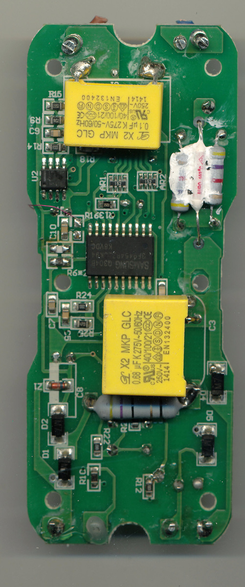

Frank G. schrieb: > Für Interessierte habe ich die Platine eingescannt. Sieht aus wie das PCB einer Aldi / Quigg GT-HD-04. Dreikant-Schrauben... Was man nicht machen sollte: die Steuerung einer funktionierenden Decke an eine nicht funktionierende anschließen. Dabei haben beide den gleichen DC-Widerstand: 160 Ohm Heizung, 540 Ohm PTC. Die Sicherung müsste man vom Netzstecker zu Heizdeckenanschluss durchklingeln können. Siehe auch Beitrag "3-Stufen Heizkissensteuerung mit 90 min stop defekt: 2Rs verkohlt und TemperaturSicherung ausgelöst"

Solche axialen Temperatursicherungen (keramisch?) gab es mal von Panasonic, jetzt finde ich nur Chinesische Angebote. "TF 102 thermal fuse cutoff axial"
