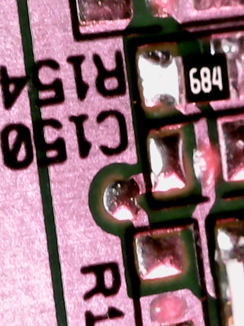

Hallo zusammen, mein Telefunken LCD hat sich Heute verabschiedet, wenn ich Ihn einschalte ist der Ton des Senders da, aber nicht das Bild. Halte ich in einem spitzen winkel eine Taschenlampe dran sehe ich schwach ein Bild. Also habe ich am Netzteil gemessen was intern verbaut ist. Das Netzteil ist von Vestel 17IPS11 300413-R4 und folgendes habe ich gemessen 2.6V und 0.17A. Das Multimeter braucht aber auch eine weile bis er sich auf diese Werte stabilisiert warum weiss ich nicht! Auch ist das Netzteil Optisch vollkommen in Ordnung weder Elkos noch sonst etwas verbranntes, ich hoffe einer von euch hat einen Tipp??? Vielen Dank im vorraus -- Es geht um einen Fernseher. -rufus

Messen: Betriebsspannung über C137: Sollwert 24V Betriebsspannung über C139: Sollwert 12 oder 24V wenn abgeschaltet CS_LED -> Masse Sollwert: 2 Ohm R154, R136, R118 Sollwert jeweils 100 Ohm Spannungen an U103 Pin 2 und 3 siehe Datenblatt. Der Schaltplan mit seinen 1000 Varianten/Brücken grenzt an Körperverletzung. Das Ding hat auch keine aktive PFC, folglich sind die angegebenen 400V nur etwa 330V.

Ben B. schrieb: > Messen: > Betriebsspannung über C137: Sollwert 24V > Betriebsspannung über C139: Sollwert 12 oder 24V > wenn abgeschaltet CS_LED -> Masse Sollwert: 2 Ohm > R154, R136, R118 Sollwert jeweils 100 Ohm > > Spannungen an U103 Pin 2 und 3 siehe Datenblatt. R154 ist ein SMD Bautteil mit der Aufschrift 684 und bei einer Widerstandsmessung kommt, unendlich. R136 ist ein Kondensator den ich getauscht habe 68uf 100V 105grad R118 ist ein SMD Bautteil mit der Aufschrift 1001 und bei einer Widerstandsmessung kommt, unendlich. C137 und C139 haben unter Spannung 26.7V Spannungen an U103 Pin 2 ist 24,2V sollwert ist 25V und Pin 3 ist 20,3V sollwert ist 16V
Jimmy D. schrieb: > R136 ist ein Kondensator den ich getauscht habe 68uf 100V 105grad > > R118 ist ein SMD Bautteil mit der Aufschrift 1001 und bei einer > Widerstandsmessung kommt, unendlich. korrektur R136 Widerstandmessung ist 3.7kOhm R154 Widerstandsmessung ist 14.8kOhm R118 Wiederstandmessung ist 1.0kOhm

Bei deinem "Fernseher" ist der Leuchtdiodenstreifen unterbrochen. Nimm mal den vorderen Blendrahmen ab, alle Stecker abziehen und dann ganz vorsichtig die drei Plastikhalter vom T-Con abziehen. Ist das T-Con frei, das Panel vorsichtig rausheben und beiseite stellen. Der nächste schwarze Rahmen wird durch aufclipsen gelöst, die Folien in der richtigen Reihenfolge beiseitelegen. Jetzt kommst Du an die LEDen der Hintergrundbeleuchtung. Meistens ist die unten links unterbrochen ;-)

Hallo zusammen, nach sehr langem suchen und ausprobieren wurde das Problem behoben. Es war eine SMD LED verbrannt die ich mit der Heissluft Station gewechselt habe. Auch hat mir ein Video auf youtube geholfen zum testen der LEDs https://www.youtube.com/watch?v=0uBhca7zyXI&t=0s wobei ich dieses Video auch sehr interessant finde, wenn jemand das passende Ersatzteil hat https://www.youtube.com/watch?v=RxwdC7V5Ue0&app=desktop
