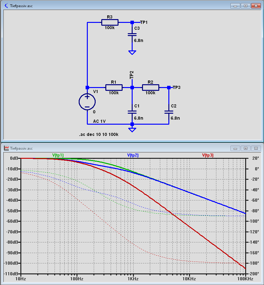

Hallo liebe uController Gemeinde! Ich habe gestern ein kleines Projekt gestartet, bei welchem ich einen Tiefpassfilter dimensionieren will, welcher die Grenzfrequenz von 500kHz hat. Bei 2.1MHz will ich so ungefähr -40dB / -60dB haben... Soweit so gut... Ich habe mir dazu überlegt, passive Bauelemente zu benutzen, damit die Rippelspannung am Ausgang möglichst klein bleibt. Das Ganze ist für Gleichspannung (DC). Ich habe im Internet alles angeschaut bezüglich der Dimensionierung, jedoch bin ich mir nun nicht sicher wie ich R1 R2 C1 /C2 dimensionieren soll - die Formeln kann ich doch nicht etwa gleich verwenden wie bei einem Tiefpass der ersten Ordnung? PS: Im Anhang ist eine Beschreibung meines Anliegens. Ich hoffe ihr könnt mir helfen, meinem Problem entgegenzutreten :-) Danke im Voraus!
Mit 2 R und 2 C kannst du keinen TP 2. Ordnung bauen. Du brauchst entweder noch ein L oder einen OPV für ein aktives Filter...
Danke für die schnelle Antwort! Kann ich nicht ein passives Filter bauen, welches der 2ten Ordnung entspricht? Wofür würde ich ein L denn brauchen? Ein OPV kommt nicht in Frage, da ich die Brummspannung gerne möglichst gering halten würde... Danke vielmals!
Dominik K. schrieb: > Kann ich nicht ein passives Filter bauen, welches der 2ten Ordnung > entspricht? Doch, dass kannst Du, aber wie John schrieb, Du brauchst ein L dazu. Hier kannst Du das sogar noch online berechnen: http://www.electronicdeveloper.de/FilterPassivTiefpassLC_2O.aspx Grüsse, René
Du kannst nicht gleich rechnen, wie bei einem Filter 1. Ordnung weil das zweite Filter das Erste belastet. Entweder du kannst komplexe Berechnung oder du schaltest einen Impedanzwandler zwischen beide Filter. Mit dem OPV kannst du beide Filter separat berechnen.

John D. schrieb: > Mit 2 R und 2 C kannst du keinen TP 2. Ordnung bauen. ??? Mit zwei Blindwiderständen ist natürlich ein Filter 2. Ordnung möglich.
Dominik K. schrieb: > Kann ich nicht ein passives Filter bauen, welches der > 2ten Ordnung entspricht? Doch, natürlich kannst man das. Es ist aber fraglich, ob ein beliebiges Filter 2. Ordnung Deine Wünschen entspricht. > Wofür würde ich ein L denn brauchen? Z.B. um eine Nullstelle zu erzeugen. > Ein OPV kommt nicht in Frage, da ich die Brummspannung > gerne möglichst gering halten würde... ???
John D. schrieb: > Da gibt's sicher wesentlich bessere Seiten, aber siehe bspw.: > https://de.wikipedia.org/wiki/Tiefpass > (Tiefpass 2. Ordnung) Hunderte... das war nur ein Beispiel. Ich würde vor das L noch ein R setzen. Grüsse, René Possetitjel schrieb: > Mit zwei Blindwiderständen ist natürlich ein Filter > 2. Ordnung möglich. Ja, aber dann muss TP2 vom TP1 entkoppelt sein resp. R2 wesentlich grösser als R1 dimensioniert werden.
Rene H. schrieb: > Doch, dass kannst Du, aber wie John schrieb, Du brauchst > ein L dazu. Seit wann? Ein System mit zwei Energiespeichern (=Blindwiderständen) ist ein System 2. Ordnung...
John D. schrieb: > Mit 2 R und 2 C kannst du keinen TP 2. Ordnung bauen. Ich meine: doch, das geht. Und wenn du die "Spanungsteilerregel" mit dem Faktor 10 beachstest, kommt sogar ganz was Brauchbares raus... Nachtrag: Kurz gesagt ergeben einfach nur 2 gleiche RC-Glieder hintereinander nicht das erwartete oder gewünschte Filter mit der selben Grenzfrequenz aber höherer Ordnung.

Dominik K. schrieb: >> Tiefpassfilter dimensionieren will, welcher die Grenzfrequenz >> von 500kHz hat. Ok. Bei 500kHz also -3dB. >> Bei 2.1MHz will ich so ungefähr -40dB / -60dB haben... Schön. Das sind ca. 20dB/Oktave, d.h. mindestens ein Tiefpass 3. Ordnung. Eher 4. Ordnung - oder ein Sperrkreis. >> Soweit so gut... Ich habe mir dazu überlegt, passive >> Bauelemente zu benutzen, damit die Rippelspannung am >> Ausgang möglichst klein bleibt. ?? >> Das Ganze ist für Gleichspannung (DC). ???? Wieso eine Grenzfrequenz von 0.5 MHz, wenn das Filter für Gleichspannung ist?
Lothar M. schrieb: > Kurz gesagt ergeben einfach nur 2 gleiche RC-Glieder > hintereinander nicht das erwartete oder gewünschte Filter > mit der selben Grenzfrequenz aber höherer Ordnung. Korrekt. Die Ordnung eines Filters hat nix mit der Grenzfrequenz, sondern nur mit der Zunahme der Dämpfung im Sperrbereich zu tun. Ein Tiefpass 1. Ordnung bringt es auf 20dB/Dekade, ein Tiefpass 2. Ordnung auf 40dB/Dekade usw. Wie "weich" der Übergangsbereich aussieht, ist eine völlig andere Frage.

Salut miteinander! Danke euch allen für das Engagement. Ich habe selbst nochmals etwas recherchiert & ich bin zum Entschluss gekommen, dass ein LC-Filter für mich das Beste sein wird, denn mit einem RC-Filter fällt die Eingangsspannung hauptsächlich über dem R ab, was ich nicht will. Mit dem LC-Filter habe ich einen LP-Filter wobei ich mich halt auf die Resonanzfrequenz achten muss. Ein R will ich nicht hineinschalten, obwohl dieser zwar die Qualität der Resonanz zerstören würde. Denn die gesamte Spannung sollte möglichst am Eingang des LDO Linear Reglers sein. Ich glaube, mein Problem sollte damit gelöst sein - ich versuche mich mal damit :-) Nochmals grosses Dankeschön an alle Beteiligten! Gruss, Dominik
Possetitjel schrieb: >>> Soweit so gut... Ich habe mir dazu überlegt, passive >>> Bauelemente zu benutzen, damit die Rippelspannung am >>> Ausgang möglichst klein bleibt. > > ?? > >>> Das Ganze ist für Gleichspannung (DC). > > ???? > > Wieso eine Grenzfrequenz von 0.5 MHz, wenn das Filter für > Gleichspannung ist? Durch ein aktives Filter mit OP's denke ich, werde ich realtiv viel PSRR haben, was ich nicht will, denn ich möchte mit 2.1MHz arbeiten. Meine Gleichspannung ist in Impulse aufgeteilt, welche im Takt von rund 120kHz sind. Dementsprechend, sollten diese Frequenzen durchkommen, die Schaltfrequenz des vorherigen DC/DC Wandlers jedoch herausgefiltert werden... Also so: DC/DC Switching Regulator ----- FILTER ----- LDO LInear Regler 24V ------------------->6V----------------->5.5V------------->5V ------------------------------------------------------------->600mA
