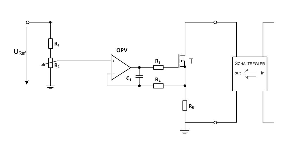

Den Widerstand, den ein FET zwischen Drain und Source darstellt, nennt sich Rds. http://www.vishay.com/docs/64718/si4136dy.pdf Auf Seite 3 des Datenblattes sieht man das Übertragungsverhalten Id(Ugs). Da Du zusätzlich U_Versorgung für den FET an Drain bereitstellst, kannst Du aus diesem Diagramm ablesen wie groß Dein Rds(Ugs) ist (U=R*I). Aus dem Diagramm wird auch klar, dass die Funktion nicht linear ist. Nicht lineares Verhalten bekommt man idR. in den Griff, indem man Regelt: Ausgangsgröße messen mit Sollwert vergleichen und in Abhängigkeit von der Abweichung, eine Eingansgröße nachstellen. Eine elektronische Last macht genau das genannte. Typischerweise wird der Ausgangsstrom gemessen und mit einem Vorgabewert verglichen. Auch gibt es elektronische Lasten, die einen einstellbaren Widerstand darstellen können. Hier wird aber auch I am Ausgang gemessen und über U=R*I der Vorgabewert für I so angepasst, dass das gewünschte R erreicht wird. Meistens wünscht sich der Kunde ein einstellbares R, um U oder I zu verändern. Im Falle der elektronischen Last ist eine Vorgabe von R umständlicher als die Vorgabe von I. Interessiert dich tatsächlich das R oder reicht Dir das I? Das angehängte PNG zeigt Dir ein einfaches Schaltbild einer elektronischen Last. Über R5 fällt eine zum Strom proportionale Spannung ab. Diese wird am OPV-Eingang mit einer dem Sollstrom entsprechenden Sollspannung (R1,R2 generiert) verglichen und beeinflusst (über den OPV) die Gate-Spannung des FETs. Hoffe ein wenig Verständnis/Einsicht vermittelt haben zu können ;)
Robert schrieb: > Das angehängte PNG zeigt Dir ein einfaches Schaltbild Das hätte etwas größer schon sein dürfen ;)
