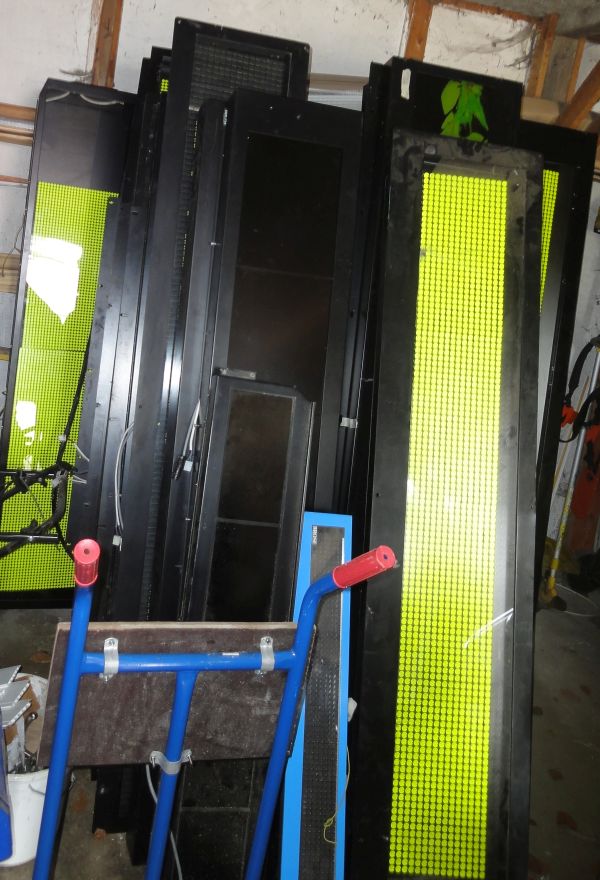

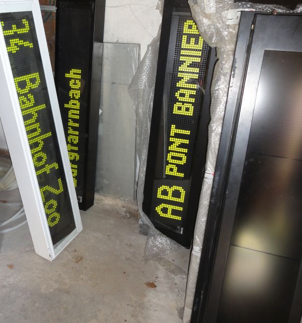

Hallo, an alle Edelbastler,schaut mal auf die Seite : http://pthews.spdns.eu/ Die und viele weitere Teile lagern in 17252 MIROW und müssen bis zum 24.03.16 möglichst "weg" sein; es droht der Schrotthandel. Die Großanzeigen im Gehäuse kosten 30,00 € bis 80,00 € . die Platten 10,00 € bis 15,00 € zuz. DHL oder Hermes. Die Großanzeigen sind allerdings nur abzuholen !! VFD`s ab 8,00 € bis zur Grafikanzeige 256x64 Pixel für 40,00 €. Große LCD`s, AEG-Typen ab 5,00 € bis zu 15,00 € . Über Alles können wir reden. Meine Tel-Nr.:0173 2020615. Beste Grüße aus MeckPomm, Paul .

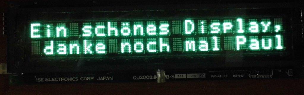

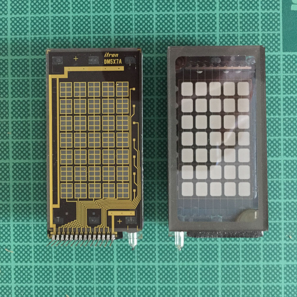

So, ich habe mich mal an das erste VFD gemacht, das ISE CU200211-MCPB-S31A. Dieses ist wirklich nicht gerade klein und anscheinend auch einfach anzusteuern. Es benötigt nur eine serielle Schnittstelle mit TTL Level, also direkt ein FTDI232 ran und schon hat mein USB Display (ok, mit externem Netzteil). Da das Display von 1988 ist und es kein Datenblatt gibt, habe ich ein wenig rumgespielt und die grundlegenden Dinge ermittelt (serieller Anschluß, teilweise Jumperbelegung, etc) und im angehangenen PDF zusammen gestellt. Die restlichen Jumper dürften Wohl die Auswahl des Font Charsets sein, aber das ermittle ich genauso wie die Steuerbefehle morgen.

So, heute nun wie angekündigt das (fast) vollständige (selbst ermittelte) Datenblatt inklusive der Befehle. Das Display hat UDF, DIM und die Komma, Punkte und Semikolons sind einzeln ansteuerbar. Alles weitere im Anhang. Was noch fehlt: paralleles IF und die letzten Jumper JH, JR & JT Ich werde auch noch einmal die deutsch/englisch Mischung geraderücken, aber erst einmal genug für heute und es sind ja noch andere Bauteile von Paul auszuprobieren.

So, neuer Abend, neues VFD. Diesmal das Samsung VFD 20S204DA2. Auch hier ist kein Datenblatt im Netz zu finden, daher habe ich selbst probiert. Selbst erstelltes DB mit Befehlen und Belegung im Anhang. Was noch fehlt: Jumper A, B, C; paralleles IF; Abmaße
So, und hier nun nach kurzer Suche zur Vollständigkeit noch das Datenblatt zum Noritake/Itron GU256X64-372.

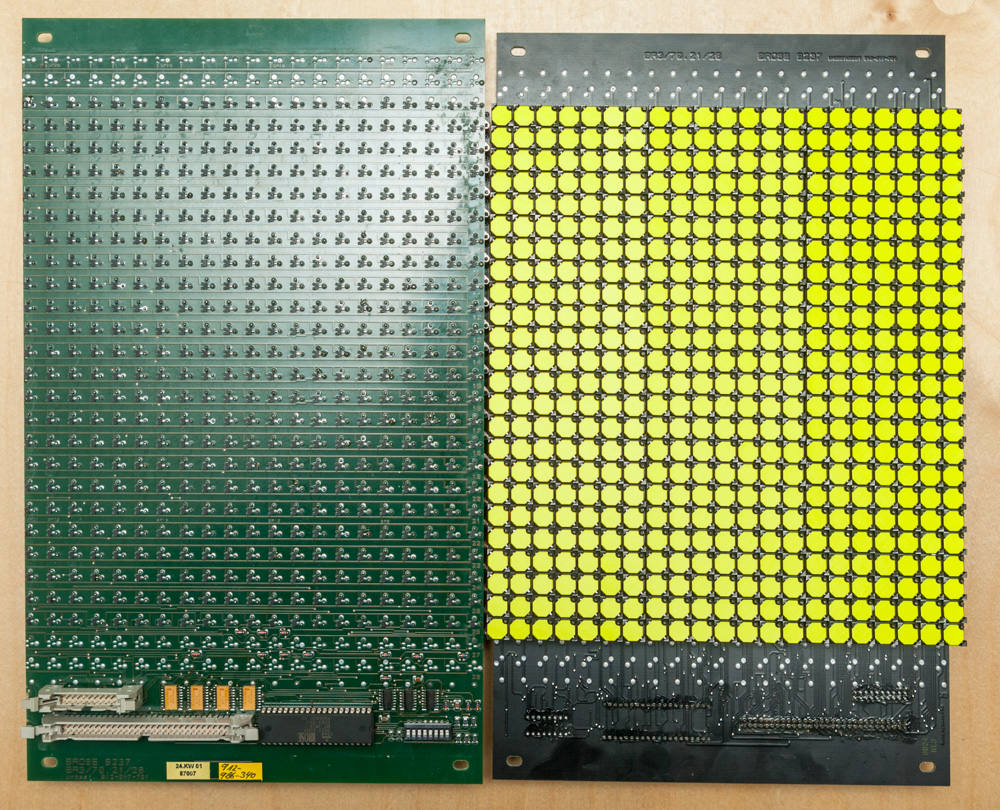

Meine Flipdots sind heute auch gekommen. Auch mit Geschenk :) Vielen Dank! Leider finde ich zu dem verbautem Controller nichts. Hat schon jemand eins am laufen?
Andi H. schrieb: > Leider finde ich zu dem verbautem Controller nichts. Welches Display bzw welchen Controller hast Du denn? Wenn da ein 40beiner der sich FP2800 nennt drauf ist, das ist nur ein '1 aus 28 Decoder' als Spaltentreiber. Finger hat dazu was: http://www.fingers-welt.de/wiki/index.php?title=FlipDot
Vielen Dank, Oliver! Ich habe einen Alcatel 2840. Habe den Stecker bereits überprüft und er ist identisch mit dem aus Fingers Wiki. Den Chip habe ich noch nicht genau überprüft aber ich geh davon aus das er Pinkompatibel mit dem FP2800 ist. Jetzt Brauche ich nur noch Zeilentreiber. :)
Meine Displays sind auch angekommen und ich habe mal die Pinbelegung rausgeklingelt. Ich habe das 21x24 Dot Display was man auf dem Bild sieht, das 21x28 sollte aber die gleiche Platine haben. Ich gehe mal davon aus, dass der Chip ein FP2800 Klon ist. Er ist mit BROSE beschriftet, das Pinout scheint zu passen. Die Verschaltung mit den Widerständen sieht etwas seltsam aus. Was der von mit als "S" betitelte Pin macht, ist mir nicht so richtig klar. Getestet ist das ganze auch noch nicht.

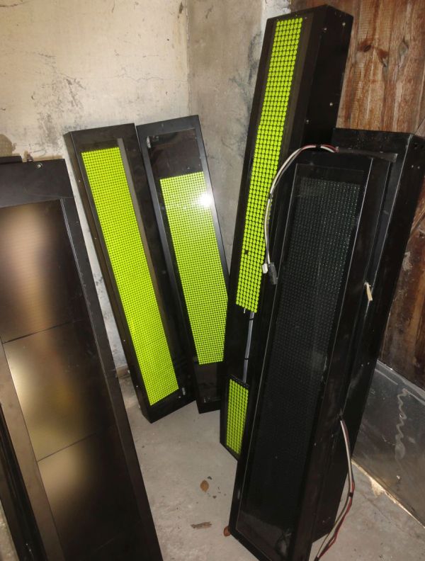

Hallo Leute, ich war am Wochenende mal wieder bei Paul, weil der finale Termin schon am Donnerstag ist. Ich muss sagen, es ist noch eine Menge da - und zu Schade es zu entsorgen. Die VFDs haben sich schon gut reduziert, bei den FlipDots sind ja ein paar Typen schon weg. Aber alles in allem sind immernoch ein paar interessante Dinge vorhanden. Daher schreibe ich hier (ist abgesprochen mit Paul) noch einmal ein paar Dinge auf, welche vielleicht noch so manchen interessieren könnte. Bei Interesse schreibt Paul eine PN. 1. Fahrgastanzeigen/Haltestellenanzeigen Paul hat noch einen Haufen von diesen Anzeigen. Die meisten LED Matrix, eine LCD Anzeige habe ich auch kurz gesehen. Aber bei Interesse schreibt Paul an, er kann dann nachschauen und euch entsprechend Bescheid zur Verfügbarkeit, Zustand etc geben. Zwei Anzeigen habe ich liegen, ich werde morgen (wenn nichts dazwischen kommt) mal die eine mit Freitext befüttern und Bilder einstellen. Versorgungsspannung ist wie üblich 24 V und Anschluß ist der 4-polige IBIS Anzeigen Anschluß. RS232 auf IBIS etc. siehe http://cybox.ib-luehning.de/ibis/ http://cybox.ib-luehning.de/ibis/ibis.html http://487481.forumromanum.com/member/forum/entry_ubb.user_487481.1341209427.1114644678.1114644678.1.cpc_stecker_amp-ibis_world.html http://cybox.ib-luehning.de/ibis/koppler.html http://cybox.ib-luehning.de/ibis/ibisdata.html Einen RS232 auf IBIS Wandler habe ich im Netz gefunden (stammt anscheinend von Stephan Schütt http://cybox.ib-luehning.de/ibis/) und daher gilt natürlich sein Copyright/Urheberrecht. Gefunden über Google Bildersuche. 2. AEG LCD Anzeigen Auf seiner Seite ist nur ein Foto von einer LCD Anzeige zu sehen. Er hat aber mehrere Typen bei sich in größeren Mengen liegen. Diese sind auch in kleinerer Form vorhanden. Die Displays haben in COG (Chip On Glass) die Treiber am Rand mit drauf. Diese sind serielle Shift-Register und sind kaskadierbar. Sie werden in vielen Fahrgastanzeigen etc. verwendet. Die Ansteuerung in den Anzeigen erledigt meist ein 8052 Derivat und scheint nicht so kompliziert zu sein. Die LCD werden Hintergrund-beleuchtet. Ich werde eine Ansteuerung die Tage mal probieren. 3. VFD Röhren Neben den Anzeigen hat er auch noch VFD Röhren (ohne die Elektronik) liegen. Diese sind auch NOS. Wegen vorhandenen Anzeigen und Mengen solltet ihr auch direkt bei ihm anfragen. So, Fotos etc kommen die Tage. Ich kann nur hoffen noch Interesse geweckt zu haben und kann nur empfehlen euch bei Paul zu melden. Grüße, Muetze1

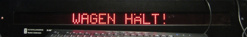

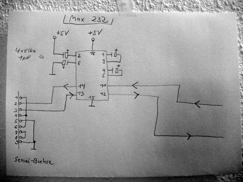

So, heute habe ich mir mal eine der Haltestellenanzeige von Paul vorgenommen. Es handelt sich um eine Wandel & Goltermann Haltestellenanzeige "K-HAZ 5". Diese wird mit 24 V betrieben und hat einen 4 poligen CPC Stecker für den IBIS Bus (siehe Beitrag zuvor). Mit der verlinkten Wandlerschaltung von RS232 auf IBIS habe ich die Anzeige mal angeschlossen und mit dem IBIS-Utility angesprochen (siehe Beitrag zuvor). Die Anzeige reagiert auf (wer hätte es gedacht) auf den Haltstellentext (DS003c). Der Text ist frei wählbar, es ist kein ROM mit irgendwelchen Namen vorhanden. Anbei ein paar Fotos von der laufenden Anzeige. Meine Anzeige von Paul war sogar noch neu und unbenutzt und hatte noch eine Tüte mit den jeweiligen Stecker-Gegenstücken mit bei sowie eine Anleitung. Diese habe ich mal angehangen. Die Anzeige hat einen extra "Wagen hält" Eingang, bei der die Anzeige einen festen Text einblendet (siehe Anhang). Die Anzeige ist ein schönes rot, kommt aber durch die Kamera nicht so gut rüber.
Also noch einmal kurz zum IBIS Interface. Ich hatte mir ein USB zu TTL Wandler genommen und nur die Senderichtung (oberer Teil von Transistorschaltung) aufgebaut. Den Wandler auf 21 V habe ich mir geklemmt, da der Eingang bei der Anzeige auf einen Optokoppler mit Z-Diode und Strombegrenzung geht. Bei dem Wagen hält Eingang war es genauso. Der Eingang funktioniert daher schon mit deutlich niedrigeren Spannungsleveln als 24 bzw. 21 V.

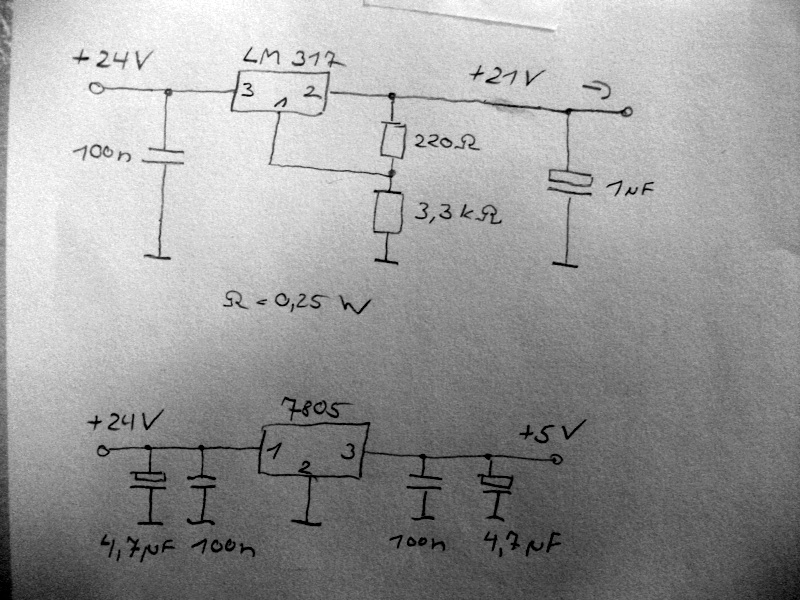

Hallo zusammen, die AEG Displays sind wirklich einfach anzusteuern. Sie benötigen 5 V für die Logik und noch einmal rund 10 - 12 V zum treiben der LCD. Die Daten werden reingeshiftet und mit einem Übernahme Impuls angezeigt. Einzig für die Backplane Logik muss man ein Rechtecksignal (1:1) zwischen 60 .. 75 Hz anlegen (auch 5 V). Ich habe das Signal einfach vom Atmel mit erzeugen lassen. Aber das ist schon das einzig "aufwändige" an der ganzen Ansteuerung. Ich werde die Tage mal eine Zusammenfassung schreiben und mich mal an einem Font Generator/Editor versuchen. Ich hatte mir mal eins der kleineren LCD geschnappt und ausprobiert. Diese haben recht interessante Segment Formen. Die größeren LCD Varianten haben quadratische Segmente. Für die Ausgabe auf dem Foto habe ich mir Bitwerte zusammengebastelt. Für beide Anzeigenhälften schiebe ich einmalig 80 Bytes in das Display (640 Bits, 40 Bytes pro Hälfte, habe die andere Hälfte einfach hinten angehangen). Das Display ist im Normalfall komplett undurchsichtig. Auf dem Foto scheint nur das weiße Papier durch, auf dem es liegt. So, genug der Dinge. Für die Leute vom IBIS Forum: Paul hat die AEG Displays BE02 (siehe Bild mit dem interessanten Segmentformen), BE04, BE10 und BE11. Viele sind original verpackt, aber für Details einfach Paul schreiben oder anrufen. So, ich wünsche ein frohes Osterfest an alle. Grüße, Muetze1

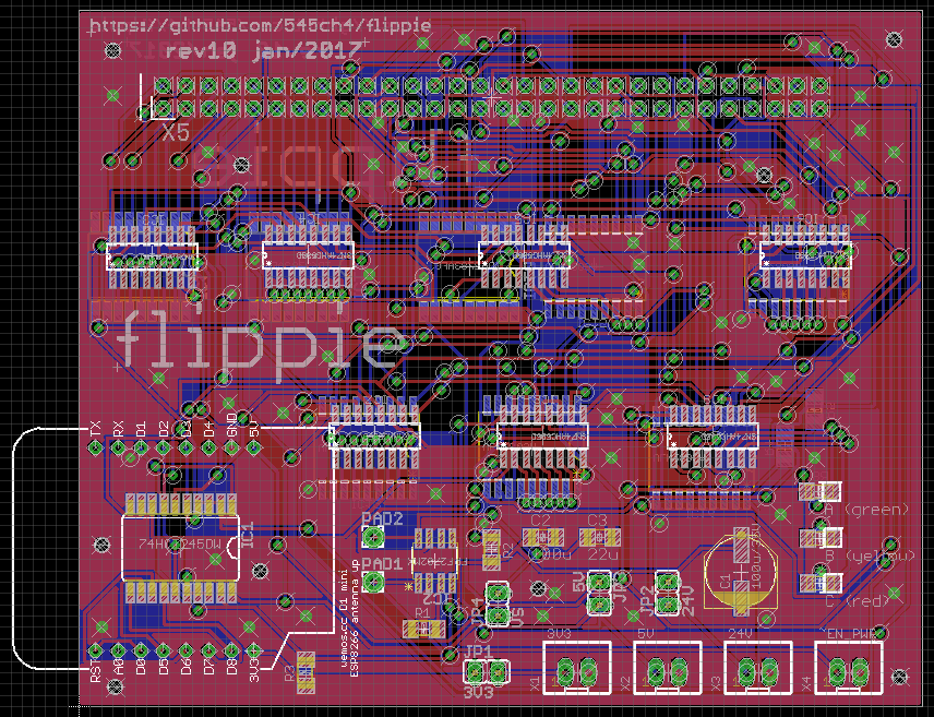

Falls jemand mit einer eigenen Flip-Dot Ansteuerung gescheitert ist... Ich hab eine fertig gemacht... Ist ein ca. 60x100mm SMD Board geworden mit ESP8266 (WLAN) und versteht sich als kompletter Ersatz des verbauten Controllerboards. Infos hier: https://github.com/545ch4/flippie Schema auch hier: https://github.com/545ch4/flippie/raw/master/board/flippie_schematics.pdf Viel Spaß damit!
Danke an Sascha für die Mühe, werde jetzt mal PCBs dafür ordern. Da es immer 10 sind, die ich bestellen muss würde ich 9 zum Selbstkostenpreis abgeben. Wer Interesse bekundet kann sich gerne melden. Aber nur wenn das in Ordnung für dich, Sascha ist? Viele Grüße

Sascha N. schrieb: > Berichte dann mal bitte über deine Inbetriebnahme (oder über die > Probleme bei selbiger). Was muss ich denn an die Klemme "EN-PWR" anschließen? Ist leider nicht ganz ersichtlich auf GitHub, oder ich bin blind. Ansonsten gucke ich mir heute Abend den Schaltplan noch etwas genauer an. VG Namaqualand
Hätte auch Interesse an kleineren Flipdot Displays, falls noch vorhanden ;) Also alles von Typ A-G, ist da noch was da?
Julian F. schrieb: > Sascha N. schrieb: >> Berichte dann mal bitte über deine Inbetriebnahme (oder über die >> Probleme bei selbiger). > > Was muss ich denn an die Klemme "EN-PWR" anschließen? Ist leider nicht > ganz ersichtlich auf GitHub, oder ich bin blind. Ansonsten gucke ich mir > heute Abend den Schaltplan noch etwas genauer an. > > VG Namaqualand Sehe ich das richtig, dass ich beide Pins einfach nur Brücken brauche? Ist da nicht ein Jumper besser aufgehoben? Laut Schaltplan geht der eine Pin von der Schraubklemme nach GND und der andere nach Pin 4 (ON) vom FPF2702MX. Pin 4 (ON) ist active Low.
>> Was muss ich denn an die Klemme "EN-PWR" anschließen? Ist leider nicht >> ganz ersichtlich auf GitHub, oder ich bin blind. Ansonsten gucke ich mir >> heute Abend den Schaltplan noch etwas genauer an. Also EN_PWR ist der active-low Ausgang des Strombegrenzers. Der ist nur zur weiteren Verwendung als Möglichkeite alle rails auszuschalten für in der Zukunft rausgeführt. Die Idee ist, den ESP nur mit 3,3V im Tiefschlaf zu betreiben und dann die rails bei bedarf alle einzuschalten. Ich habe das als Möglichkeit eingebaut um "draußen" einen Akku mit entsprechen an- bzw. abschaltbaren Step-Up (24V) und Step-Down (5V) Convertern stromsparend betreiben zu können. > Sehe ich das richtig, dass ich beide Pins einfach nur Brücken brauche? > Ist da nicht ein Jumper besser aufgehoben? Du meinst PAD1 und PAD2?, ja. Im Falle eines kleinen Netzteils für 24V, kommt man auch gut ohne FPF2702MX aus. Dann da eine Brücke rüber. Hab extra keinen Jumper dran gemacht, weil man sich ja zu Löt-Zeiten für das eine oder andere entscheidet. Die restlichen Jumper sind eher zur Sicherheit, weil ich keine Ahnung hab wie man sowas baut, dass es nicht knallt wenn ich USB und die 5V/3,3V gleichzeitig dran habe... > Laut Schaltplan geht der eine Pin von der Schraubklemme nach GND und der > andere nach Pin 4 (ON) vom FPF2702MX. Pin 4 (ON) ist active Low. Ganz genau, wie oben gesagt.
