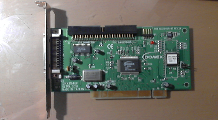

Hab ne Domex DMX3194UP die kannst Du haben. Hab die allerdings das letzte mal vor 10 Jahren benutzt ;-)
