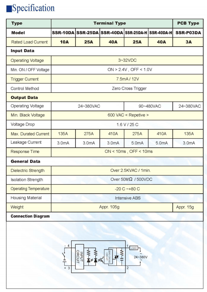

Hallo Forum, ich hab drei SSR-40DA Solidstate-Relais bekommen. Das erste schaltete nicht ein, das zweite schaltete nicht aus und das dritte ist nach 2min gestorben. Ich frag mich, ob da jetzt ein Bedienerfehler meinerseits vorliegt. Die SSRs gehen bis 380V und können Dauerhaft 40A und Peak 410A (siehe Bild) Ich hatte die SSRs primär aufgrund des Einschaltstroms meiner LED-KSQs gekauft. Das sind 5 KSQs mit jeweils 60A Einschaltstrom. Macht in der Summe max 300A ... Also noch weit unter dem erlaubten Maximum. Und ich hab ein Motor (Rohrlüfter, 230V@23W). Zum dritten: Während das Relais angeschaltet war, hatte ich den Stecker für den Rohrlüfter in die Steckdose gesteckt. Es gab einen Funken (in der Steckdose) und das SSR war tot. Die anderen hatten von hausaus seltsame Sachen gemacht und ich geh fast davon aus, dass die schon tot waren. Gibt es irgendwas spezielles, was ich unbedingt beachten sollte? Ich dachte mir, straight forward alles und man kann da nichts falsch machen. Dass sich die Dinger aber als so fragil erwiesen haben lässt mich zwei Sachen verdächtigen: - rudimentäre Fehler meinerseits - oder es sind billig China-Fälschungen - oder Ausschussware Könntet Ihr mir Tipps hierzu geben? Viele Grüße, Mampf

Ein externer snubber und ein varistor fehlen sicherlich. Außerdem überlastest du das SSR massiv...in dem China datenblatt fehlen wesentliche Informationen was den peakstrom angeht... Der einschaltstrom wird mit großer sicherheit die dinger töten. Und ob die angaben im datenblatt stimmen ist auch so eine sache. Ein NTC oder klassisch ein widerstand zur einschaltstrombegrenzung sind hier sinnvoll. Generell solltest du lieber für solche Geschichten Qualitätsprodukte kaufen..

Peter D. schrieb: > Wie ziehst Du 300A aus einer Steckdose? Mit einem Flaschenzug. :-) SCNR Moderne, niederohmige Installationen können durchaus für kurze Zeit (bis der Leitungsschutzschalter anspricht) hunderte von Ampere Peakstrom liefern. Halbleiterbauelemente vertragen das eher nicht und verabschiedensich, bevor der Leitungsschutzschalter anspricht.

Mampf F. schrieb: > Die SSRs gehen bis 380V und können Dauerhaft 40A und Peak 410A (siehe > Bild) Traue nie einem China-Datenblatt. Abgesehen davon können auch die SSRs von Markenherstellern dauerhaft nur so viel Strom verkraften wie es die Kühlung zulässt. Bei den China-SSRs fallen ca. 1,6V ab was dann bei 40A über 60W sind. Die muss man auch irgendwie abführen. Mampf F. schrieb: > Das erste schaltete nicht ein, das zweite schaltete nicht aus und das > dritte ist nach 2min gestorben. Wenn sie nicht angehen liegt es manchmal auch daran, dass die 3,3V eines uC eben oft nicht ausreichen, auch wenn es im Datenblatt anders steht. Umgehen kann man das dann dadurch, dass man VCC des Optokopplers an 5V hängt und GND schaltet. Wenn sie (nach einer gewissen Zeit) nicht mehr ausgehen sind sie oft schon den Hitzetod gestorben. Ich vermute aber in deinem Fall wie auch schon erwähnt die fehlende Freilaufdiode als Fehlerursache.
