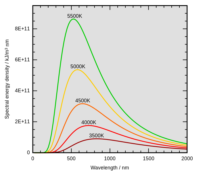

auch schon wieder ein schwieriges Wort ist. Denn das Spektrum ändert
sich mit der Helligkeit, der Alterung des Glühfadens und der
Umgebungstemperatur. Vermutlich spielen noch weitere Faktoren eine
Rolle, die mir nur gearde nicht einfallen.

Im Spektroskopie Bereich wird mit Nichten mit Absolut konstanten Lichtleistungen gearbeitet. Die Deuteriumlampen verlieren im Lauf ihrer Lebensdauer locker 50% an Strahlungsfluss. Es geht bei der Spektroskopie vor Allem um die Stabilität im Bereich von Stunden bis Tagen und das Rauschen. Das drückt sich als Drift und Noise aus. Dafür gibt es eine Spezifikation (ASTM) die aber nur Begrenzt aussagekräftig ist. Das Hängt stark von der Datenrate und der konkreten Applikation ab. Ich kann dir schon sagen, dein Design wird vermutlich deutlich größere Probleme mit dem Optischen Pfad haben als mit der Konstanz des Lampenstromes.

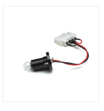

Hallo Frank! Weder Konstantstromquelle noch optische Nachregelung! ALLE Spektrometer aller Hersteller betreiben ihre Lampen mit Konstant-SPANNUNG. Und das hat sich seit Jahrzehnten weltweit bewährt. Wolframlampen für Spektrometer haben einen größeren Kolben gegen den Wolframniederschlag auf dem Glas. Halogenlampen müssen bei Nennspannung betrieben werden, damit die Wolframregeneration funktionieren kann. Der Kolben darf nicht gekühlt werden! Verwende Altbestände an Halogenlampen, die neueren mit UV-Stop (bläulich gefärbtes Quarzglas) sind wegen des Absortionsspektrums für Spektrometer ungeeignet. Gruß - Werner PS: Ich habe 33 Jahre lang Spektrometer repariert und kenne deren Schaltpläne.

Hallo, ich entwickle optische Messgeräte, bei denen es gerade auch auf maximale Stabilität der Lichtquellen ankommt. Ich habe damit also einige Erfahrungen. Früher hatte diese Geräte auch alle Glühlampen als Emitter, die auch auf konstante Helligkeit gemittelt wurden. > Frank_G schrieb: > Es geht um ein Spektrometer, In welchem Spektrum soll gemessen werden? Mit einer Halogenlampe kann man je he kaum mehr machen als im sichtbaren Bereich und ein Stücken darüber im nahen UV und nahen IR, oder? > wobei in bestimmten Zeitabständen ein > Referenzstandard vermessen wird (also relative Messung). Was für Zeitabstände sind das den? Wenn es bei der unten genannten Messzeit vor und nach den Messungen möglich ist, auf die Referenz zu gehen, dann wird bei vernünftigem Aufbau die Kurzzeitstabilität sicher ausreichen. Da muß man die Lampe nur einfach in Ruhe lassen, also die Lampenspannung stabil halten. dann bleibt auch der Lampenstrom ziemlich konstant. Falls er sich doch ändern sollte, kann man das durch eine einfache Strommessung leicht bestimmen und kompensieren. Allerdings, die Anforderung im Ursprungsposting zu "konstanter Lichtmenge über die Lebenszeit" kannst du vergessen. Alleine die Alterung des Glühfaden und vor allen auch der unvermeidliche Metallniederschlag am Glaskolben wird Änderungen in der Helligkeit und auch in der räumlichen Abstrahlcharakeristik verursachen. Auch spektrale Veränderungen sind dann auch unabhängig von der Temp. des Glühfaden zu erwarten. Die Helligkeit kann man dann durch einen Monitorkanal messen und ausregeln, aber der sollte genau im optischen Pfad des Messlichtes liegen, was z.B. mit einem Teilerspiegel realisiert werden kann. Vermutlich würde aber die regelmäßige Messung auf die Referenz das alles viel einfacher beheben können. > Zusätzlich > werden immer mindestens 30 Spektren gemittelt (Messzeit ca. 300 - 1000 > ms).Theoretisch sollte sich das "altern" der Lampe ja über den Bezug auf > das Referenzsignal herausrechnen. Ein geregelter Lampenstrom wäre mir > trotzdem wichtig. Und warum? Was versprichst du dir davon? Wenn man Änderungen messen kann, ist es viel einfacher, diese rechnerisch zu kompensieren. Eine stabile Stromversorgung und ein Aufbau, der bei eingeschwungenem Messgerät stabile Werte garantiert, ist natürlich notwendig. Gruß Öletronika

cableer schrieb: > Ich baue sie (Sehr empfindliche Spektrometer für HPLC) Auha.. cableer schrieb: > Anbei mal ein Bild Das ist der Beweis, solche Bilder können nur ausgewiesene Spektrometer-Experten finden! Ein Link auf den Shop bei dem du es gefunden hast wäre vielleicht noch hilfreicher gewesen? Hier zum Beispiel: http://www.analytics-shop.com/de/214886-de.html Was sagt denn der Experte zur elektrischen Leistung mit der diese Lampe betrieben wird? Die Gurgelsuche nach VIS-Lampe liefert übrigens viele interessante Treffer und macht Aussagen wie Harald W. schrieb: > Deshalb Autoplampen. eigentlich erstmal überflüssig. MaWin schrieb: > Grundlagen Leute, erst Grundlagen lernen,.. Genau!...und immer an die Leser denken! Das hilft zwar hier nicht, aber vielleicht findest du nen Job beim "Fokus" mit solch albern Platitüden! MaWin schrieb: > Das alles hätte man durch minimales Selbernachdenken auch rausfinden > können Netter Hinweis, probierst du manchmal auch "maximales Selbstnachdenken" ?? @Frank_G Im Zweifellsfall liefert das Datenblatt der verwendeten Speziallampe hinweise zu den erforderlichen Betriebsparametern. Bei verwendung einer 0815 Lampe ist vermutlich Werner H. schrieb: > Konstant-SPANNUNG leicht unterhalb der Lampennennspannung die beste Lösung. Frank_G schrieb: > Da im Gerät bereits 12 V vorhanden sind... Wenn die 12 V bereits stabilisiert sind, 3 Dioden in Reihe vor eine 12Volt Lampe und gut.. Hört sich ja ohnehin alles nach Bastellösung an.
analytiker schrieb: > cableer schrieb: >> Ich baue sie (Sehr empfindliche Spektrometer für HPLC) > > Auha.. > > cableer schrieb: >> Anbei mal ein Bild > > Das ist der Beweis, solche Bilder können nur ausgewiesene > Spektrometer-Experten finden! > Ein Link auf den Shop bei dem du es gefunden hast wäre vielleicht noch > hilfreicher gewesen? Hier zum Beispiel: > > http://www.analytics-shop.com/de/214886-de.html > > Was sagt denn der Experte zur elektrischen Leistung mit der diese Lampe > betrieben wird? Deine Herablassende Art ist völlig fehl am Platz hier. Die gezeigten Lampen werden in den Agilent DAD Spektrometern der 1260 und 1290 Reihe sowie der 8454 und 8453er Carry eingesetzt. Das Bild ist auch nicht aus dem analytics-shop sondern aus dem Zugehörigen Agilent Technologies Katalog. Aber da du ja alles (besser) weisst kannst du mir sicher erklären wie all das funktioniert mit dem ich meine Brötchen verdiene. Du lieferst hier keine neuen Informationen sondern lederst über dir unbekannte Menschen ab. Aber muss jeder selbst wissen mit was er/sie seine Zeit verbringt.
cableer schrieb: > Aber da du ja alles (besser) weisst kannst du mir sicher erklären wie > all das funktioniert mit dem ich meine Brötchen verdiene. Nein, tut mir leid. Ich kann dir leider auch nicht erklären wie das alles funktioniert, mit dem du deine Brötchen verdienst... :-))
