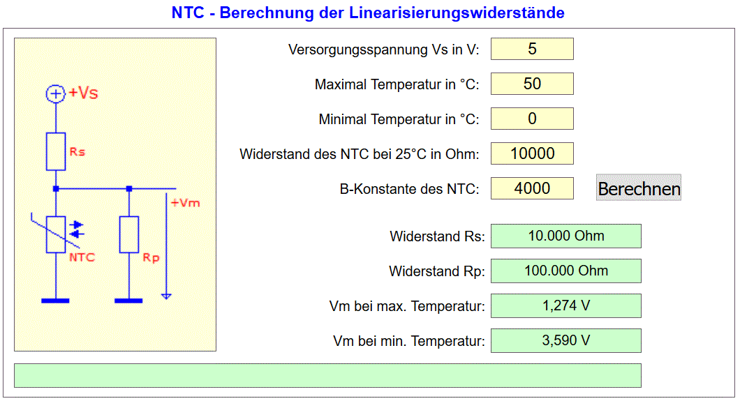

Torben K. schrieb: > http://www.preis-ing.de/index.php/de/extras/alle-b... > http://www.electronicdeveloper.de/MesstechnikNTCLinearR.aspx Der erste link ist nützlich :) Der zweite ist der aus meinem ersten Post, der will Geld :(
Max D. schrieb: > Wenn ich mit zwei Widerständen eine (nahezu) lineare Spannung an meinen > adc krieg, dann wäre es doch blöd da in Software rumzurechnen. Nein, Linearisierung über Tabelle ist mit einem µC die einfachste Lösung. Nur, wenn man ohne µC messen will, macht die Linearisierung Sinn. Man nimmt dann einfach den Widerstand, den der NTC genau in der Mitte des angedachten Messbereichs hat, als Serien- widerstand, und lebt mit dem Restfehler.

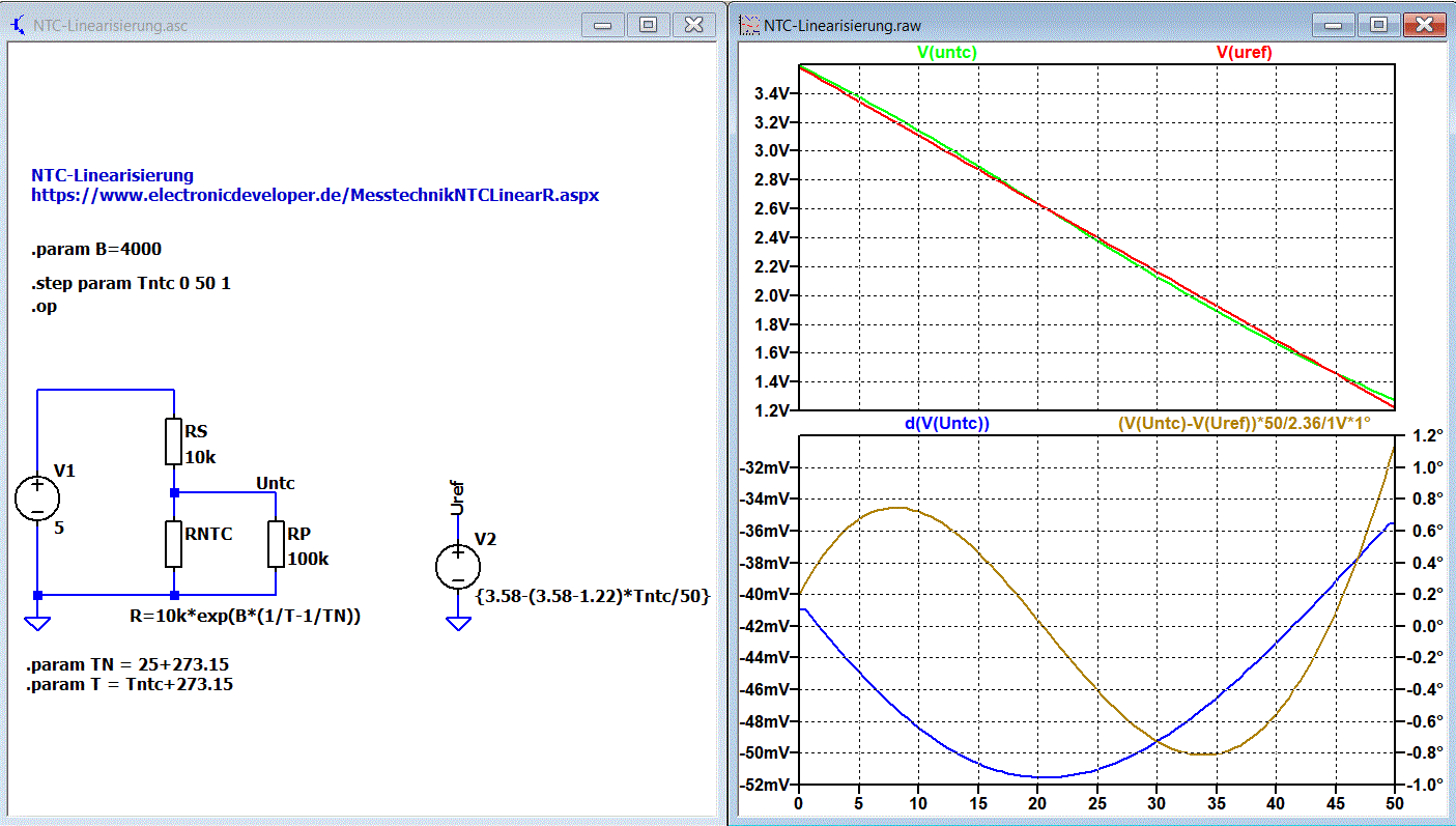

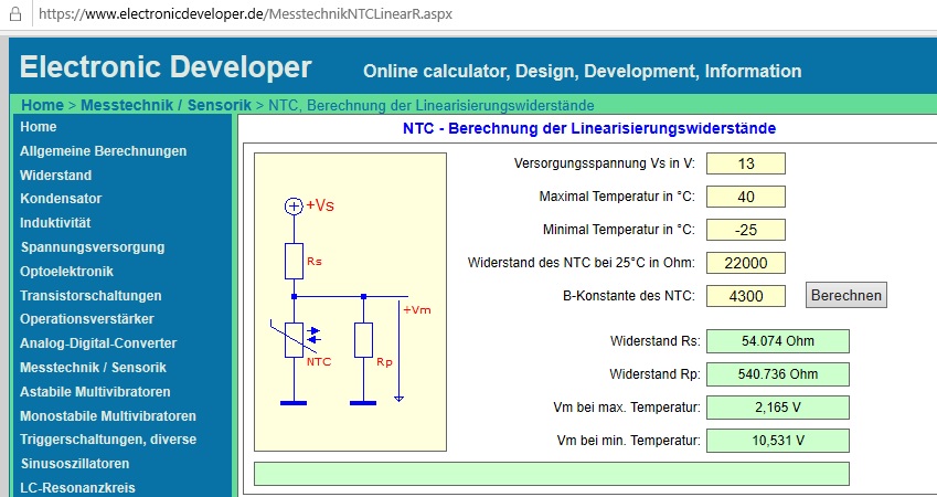

Bei mir funktioniert die Seite ohne Geld. Siehe screenshot. https://www.electronicdeveloper.de/MesstechnikNTCLinearR.aspx Hier mal ein Beispiel in dem ich den systematischen Fehler simuliere. Das ist die Abweichung von einer Geraden umgerechnet in Grad Celsius. Das Simulationsprogramm LTspiceXVII kanst du hier herunterladen. Programm http://ltspice.analog.com/software/LTspiceXVII.exe Anleitungen https://www.analog.com/en/design-center/design-tools-and-calculators/ltspice-simulator.html Der Parameter B steht im Datenblatt des NTC-Widerstandes. B und der Widerstand bei 25°C haben Toleranzen. Die kommen dann noch als Fehler dazu. Um die wegzubekommen muss das verbaute Exemplar bei mindestens zwei genau bekannten Temperaturen vermessen werden.
Klaus R. schrieb: > Helmut S. schrieb: >> Bei mir funktioniert die Seite ohne Geld. > > Bei mir auch. Ursprungsthread entstand vor 3 Jahren. Möglicherweise war das Geschäftsmodell nicht erfolgreich. Daß das Angebot dennoch kostenlos bestehen blieb, ist allerdings ein netter Zug vom Seitenbetreiber.

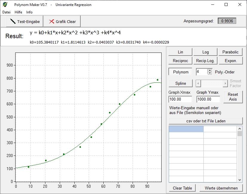

Von Ulrich Maassen gibt ein Polynom Makerprogramm. Schaltflaeche "Testeingabe" aktivieren und im Grafikfeld per Maus Messpunkte setzen.Danach einfach die Schaltflaechen Lin,Log,Parabolic etc nacheinander "ausprobieren" um zu sehen welche der dabei entstehende Kurve den Messpunkteverlauf am besten wiedergibt. Die Funktion der Kurve kann man dann unter "Result" ablesen. Als Beispiel habe ich die x-Achse mit 100 (Grad)Einheiten und die y-Achse mit 1000 (Ohm)Einheiten genommen und willkuerlich NTC-Werte gesetzt.Das Polynom 4.Order kommt dem Messpunkteverlauf recht nahe. Meine Werte sind natuerlich uebertrieben daneben deswegen die relativ "komplexe" lange Formel... Wie dem auch sei: Probieren und sich freuen wenn es hilft das Problem zu beseitigen oder eine Schnute ziehen und sich sagen: wieder so ein Scheiss der nichts bringt?
Toxic schrieb: > Von Ulrich Maassen gibt ein Polynom Makerprogramm. > Schaltflaeche "Testeingabe" aktivieren und im Grafikfeld per Maus > Messpunkte Jede halbwegs brauchbare Tabellenkalkulation kann das. Ein Polynom ist allerding eher selten die passende Lösung, wenn es über die 3. Ordnung hinaus geht. Das äußert sich in unpassendem Verhalten zwischen den Stützstellen (bei geringer Stützstellenzahl) und unsinnigem Verhalten bei Extrapolation.
Wolfgang schrieb: > Toxic schrieb: >> Von Ulrich Maassen gibt ein Polynom Makerprogramm. >> Schaltflaeche "Testeingabe" aktivieren und im Grafikfeld per Maus >> Messpunkte > > Jede halbwegs brauchbare Tabellenkalkulation kann das. > > Ein Polynom ist allerding eher selten die passende Lösung, wenn es über > die 3. Ordnung hinaus geht. Das äußert sich in unpassendem Verhalten > zwischen den Stützstellen (bei geringer Stützstellenzahl) und unsinnigem > Verhalten bei Extrapolation. Zum Thema Polynom-Bestimmung gab es hier mal eine größere Diskussion. Beitrag "PolynomMaker - Funktion für nichtlineare Bauelemente finden"
Helmut S. schrieb: > Zum Thema Polynom-Bestimmung gab es hier mal eine größere Diskussion. > > Beitrag "PolynomMaker - Funktion für nichtlineare Bauelemente finden" Den Thread kannte ich gar nicht - es handelt sich aber um das gleiche Programm. Das Programm hatte ich hochgeladen,weil unter ulrich-maassen.de kein Download-button mehr fand.Aber das hat sich nun - dank Helmut - erledigt. Hier der Original-Link: http://www.serialcominstruments.com/math.php

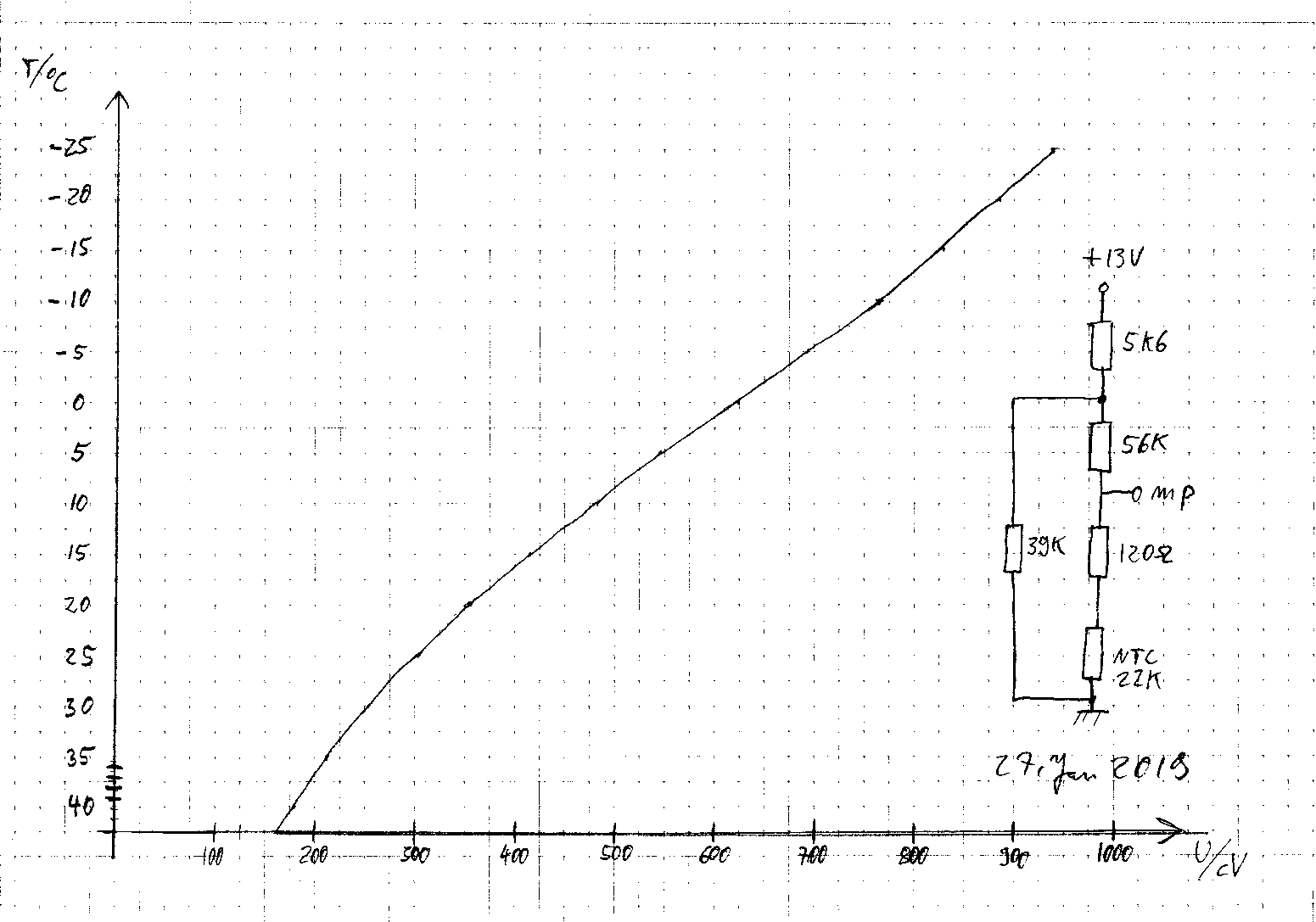

Für meinen NTC gibt es alle 5Kelvin einen Widerstandswert. Die Punkte habe ich in ein Koordinatensystem gezeichnet und so für jedes Grad den entsprechenden Spannungswewrt ermittelt und auf den Bereich von 0 bis 1023 angepasst. In dem Sketch gibt das dann ganz viele if-Bedingungen, hier die für +10Grad: if (analogRead(aussen)>= 475 && analogRead(aussen) <= 482) { lcd.setCursor(5, 0); // Erste Zeile lcd.print("+10 "); } LG old.

Toxic schrieb: > NTC-FakeResult.jpg p.s. Gerade erst gesehen ... Das Bild ist ein schönes Beispiel, warum ein Polynom 4. Ordnung Mist ist. Oberhalb von 85 °C kann man die Kurve direkt in die Tonne treten.
Aus der W. schrieb: > Für meinen NTC gibt es alle 5Kelvin einen Widerstandswert. > Die Punkte habe ich in ein Koordinatensystem gezeichnet … Graph anbei. LG old.

Aus der W. schrieb: > Graph anbei. Wenn du jetzt auch noch die Wertetabelle postest, könnte man gucken, wie sich das ggf. mathematisch beschreiben lässt, so dass die Umsetzung der Spannung in eine Temperatur nicht in eine If-Orgie ausartet. Aus den Werten des NTC würde man sogar direkt die drei Parameter für die Steinhart-Hart-Formel (z.B. mit Excel oder LibreOffice) bekommen und hätte damit, im Gegensatz zu einem hochgradigen Polynom, eine adäquate Beschreibung.

Aus der W. schrieb: > anbei. Ich hab's befürchtet. ;-( In dem Format lassen sich die Daten leider nur etwas mühsam in ein Tabellenkalkulationsprogramm einlesen, um per Modellierung Parameter zu bestimmen. Aber glücklicherweise braucht man bei einem adäquaten Modell lange nicht so viele Stützstellen.
Wolfgang schrieb: > Ich hab's befürchtet. Macht nichts, funktioniert auch so. Wolfgang schrieb: > If-Orgie Das juckt den Arduino nicht im geringsten. Ich hatte schon überlegt hier im Forum diesbezüglich nachzufragen. Aber aufgrund der Foren-Erfahrungen habe ich mir das verkniffen. Die If-Orgie ist definitiv der schnellere Weg. LG old.
Aus der W. schrieb: > Wolfgang schrieb: >> Ich hab's befürchtet. > > Macht nichts, funktioniert auch so. Über die Genauigkeit soll man sich allerdings keinen Illusionen hingeben. Die Temperaturwerte in deine Tabelle liegen z.T. über 0.5K neben der Kurve. Da das offensichtlich statistische Fehler sind, deutet das auf zu geringe Auflösung deines Referenztermometers bzw. ungleichmäßiger Temperaturangleich während der Kalibriermessung hin. Bevor man die kritiklos übernimmt, lohnt sich ein bisschen Qualitätskontrolle.

Dergute W. schrieb: > Mich taet' noch interessieren, wie's zu der im > Temperatur/Spannungs-Diagramm gezeigten Schaltung mit insgesamt 4 > weiteren Widerstaenden um den NTC rum kam Schaltplan anbei. LG old.
Aus der W. schrieb: > Kennlinie_Temperatur.png Dergute W. schrieb: > Mich taet' noch interessieren, wie's zu der im > Temperatur/Spannungs-Diagramm gezeigten Schaltung mit insgesamt 4 > weiteren Widerstaenden um den NTC rum kam - ist da irgendwie Ueberlegung > dahinter oder hat's irgendwann mal einfach funktioniert und das war dann > halt grad die aktuelle Beschaltung? Ziel der Beschaltung ist, eine möglichst lineare Abhängigkeit zwischen Spannung und Temperatur zu bekommen. Also gibt man halbwegs vernünftige Werte für die 4 Widerstände vor, bastelt dann in einer Tabellenkalkulation eine Tabelle mit dem Zusammenhang Temperatur-Messspannung, rechnet dort eine Gerade durch und summiert die Abweichung zwischen Gerade und Datentabelle als Fehlermaß auf. Dann lässt man die Tabellenkalkulation per Optimierung die Widerstände suchen (z.B. Solver Add-in in Excel oder LibreOffice). .... et Voilá, schon hat man die Beschaltung.
Wolfgang schrieb: > Ziel der Beschaltung ist, eine möglichst lineare Abhängigkeit zwischen > Spannung und Temperatur zu bekommen. Das war mir total egal da die Spannungswerte an zwei NTCs verglichen werden. Diese Widerstände dienen im Wesentlichen dazu die Luftfeuchtigkeit außen korrekt hereinzurechnen. In diesem Frühjahr habe ich mir ein Display eingebaut. Die Temperaturanzeige habe ich mit der "If-Orgie" realisiert. Aus der W. schrieb: > Für meinen NTC wirft der Onlinerechner übrigens 49K raus. > Ich hatte ohne groß nachzudenken etwa 58K gewählt. Mit dem Wissen aus diesem Thread könnte ich den Quellwiderstand für die NTCs umrechnen und linear mappen. Vielleicht mache ich das mal wenn ich Lust und Zeit dazu habe und mich das keine Anzeigegenauigkeit kostet. Zur Displayanzeige im Bild: 1.Zeile: Außentrmperatur +7Grad Celsius, Außenfeuchte 58% 2.Zeile: Errechnete Lüftungsdauer zwischen +2 und +12Grad 21Minuten, Smilie bedeutet Wäschetrockner darf benutzt werden, bis +18Grad Außentemperatur dürfte man Außen-Luft in den Keller lassen. Für Dauerbetrieb des Lüfters ist es "zu kalt" LG old.

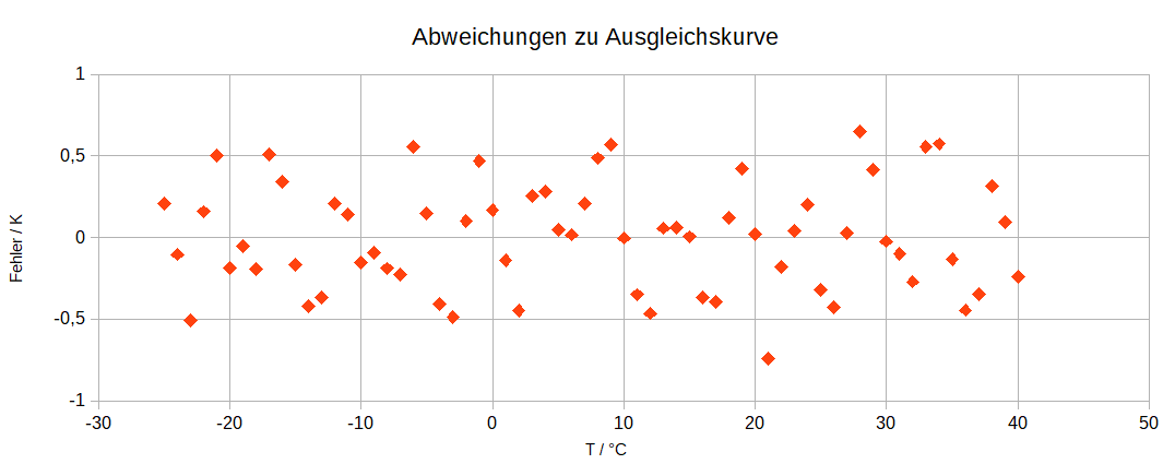

Also das Resultat der Linearisierung ist leider nicht so genau wie erhofft. Siehe Anhang. Ich lasse das wie es ist, mit den Einzelwerten. Vorerst noch mit if. Bei der struct-Sache blicke ich noch nicht richtig durch. LG old.
