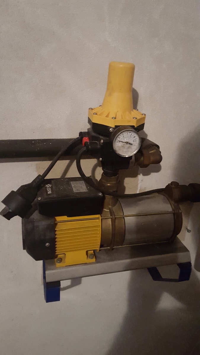

Tag zusammen! Wir haben kürzlich ein Häuschen inkl. Zisterne und Hauswasserwerk für die Klospülung übernommen. Seit gestern springt die Pumpe nicht mehr automatisch an, nachdem die Klospülung betätigt wurde. Ein Druck auf den roten Knopf am Druckschalter führt zu einmaligem Füllen des Spülkastens und anschließendem Abschalten der Pumpe, wie es sein soll. Allerdings springt die Pumpe bei Druckabfall infolge eines Spülvorganges nicht wieder an, bis man sie per Kopfdruck bittet... Die Anlage ist wie alles andere Baujahr '98 (steht auch auf dem Typenschild von Vorfilter, Pumpe und Druckschalter) und hat bis gestern durchgehend tadellos funktioniert (Information aus sicherer Quelle). Es gibt allerdings keinen Druckspeicher, wie man evtl. erwarten würde. Daher kann der auch nicht Schuld sein ;) Funktioniert hat es ja wie gesagt trotzdem lange. Der Schalter sieht genauso aus wie der Typ AM-108, der bei ebay, Amazon und Co. für kleines Geld angeboten wird. http://www.ebay.de/itm/Druckschalter-AM-108-Pumpensteuerung-Pumpenschalter-Hauswasserwerk-Druckregler-/272209452862?hash=item3f60f29f3e:g:YR0AAOSwGYVXDOn6 Allerdings ist der jetzige "Made in Spain" und nicht "Made in China" wie die billig angebotenen. Einerseits könnte ich den Druckschalter nun flugs gegen ein Billigteil austauschen (Anschlüsse sind starre Kupferrohre / Messingfittinge, daher kommt ein Update auf Grundfoss o.ä. nicht sofort in Frage). Andererseits habe ich Zweifel, ob ein Chinanachbau nochmal 18 Jahre hält, oder ob ich dann halbjährlich das Teflonband zücken darf und austauschen. Aus alledem ergibt sich nun die Frage, ob schonmal jemand einen solchen oder einen ähnlichen Druckschalter repariert hat? Eigentlich ist da ja nicht viel dran, sollte man meinen. Aber hat man eine Chance, das Teil anschließend auch wieder dicht zu bekommen? Gibt es da Erfahrungen? Würde mich brennend interessieren! Vielen Dank! Gerd

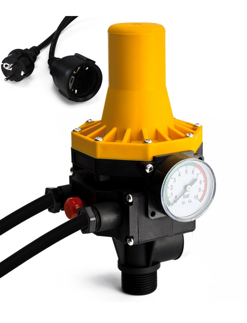

GerdMitPferd schrieb: > Ob schonmal jemand einen solchen oder einen ähnlichen Druckschalter > repariert hat? Hat man eine Chance, das Teil anschließend auch wieder > dicht zu > bekommen? Ein Foto des betreffenden Teiles könnte evtl. dabei helfen, das Teil zu identifizieren und jemanden daran erinnern, ob er es schon mal versucht hat. Das Problem dabei ist hauptsächlich, wie der Schalter zusammengebaut ist. Nieten oder Konservendosentechnik spricht z.B. dafür, das man ihn nie wieder dicht bekommt. Ich habe hier einen alten Kombidruckschalter/Motorschutz der Weltfirma Comet an meiner Brunnenpumpe, die seit 1969 in Betrieb ist, 18 Jahre sind also nicht unbedingt sehr lang.
GerdMitPferd schrieb: > Wat soll sowas hier? Wunderbar, wie einer alleine einen Thread killen > kann. > Immer schön alle für blöd verkaufen, gut gemacht! Sory, das hast du selbst gemacht, dazu brauchst du mich definitiv nicht. Ich rede von einem neuen Druckschalter, du blökst rum, dass deine Frau nicht will, daß du alle Leitungen neu verlegst. Du willst keine Hilfe, du willst dass dir alle sagen wie toll deine Idee ist. Gut, kann ich. Ist eine ganz tolle Idee, repariee den Druckschalter, ich habe sowas nicht gemacht, weil ich immer so blöd war zu glauben dass ein elektromechanischer Sensor/Schalter irgendwann verschlissen ist und wenn er defekt ist ich ihn dann durch einen neuen ersetze. Nochmal für dich: Nur den Druckschalter, nicht das Hauswasserwerk oder gar die ganze Installation, auch das Klo darfst du drin lassen. Kopfschüttel
Matthias S. schrieb: > Ein Foto des betreffenden Teiles könnte evtl. dabei helfen, das Teil zu > identifizieren und jemanden daran erinnern, ob er es schon mal versucht > hat. Das ist nun ein Bild des Chinateils, er sieht aber wirklich identisch aus und dieses Bild ist besser als die der Handykamera in der dunklen Kellerecke... Es sind viele Edelstahlschrauben mit ordentlichem Kreuzschlitz, daher auch meine Hoffnung, dass man eine Chance hat. Sieht zumindest nicht gammelig aus. Spannend ist natürlich wie die Dichtung aussieht... Offtopic, aber aus gegebenem Anlass: Gibt es hier im Forum eigentlich eine Möglichkeit, Beiträge bestimmter Nutzer (auch Gäste) auszublenden? Habe in einem anderen Forum schonmal eine Funktion Namens "Trollbuster" gesehen, war nicht übel...

Chris L. schrieb: > Ich würde ihn einfach ausbauen und öffnen. Ja, hab schon vorhin sicherheitshalber einen Chinakracher für 33€ bestellt. Wenn der da ist, werde ich den alten mal öffnen (muss dafür nichtmal unbedingt raus) und scharf ansehen. Mit Glück kann ich dann den neuen zurückschicken oder als Ersatzteilspender benutzen. Bis dahin können die Spülkästen zumindest mittels Treppensport gefüllt werden. Ausser einem Aussenhahn hängt zum Glück sonst nichts an der Pumpe. Vielen Dank für jeden vernünftigen Beitrag!

Aaaalso ich konnte nich mehr an mich halten und habe einfach mal den Stecker gezogen, den Druck abgelassen und die gelbe Haube abgeschraubt. Ein bischen "Belag" unter der Gummemembran, sonst nix zu sehen. Ergebnis: Pumpe schaltet wieder ein, aber auch bei Druck geht sie alle 20 Sekunden an. Schalter/ Kontakte kleben? werde mal versuchen, "unten" ranzukommen.

GerdMitPferd schrieb: > Ergebnis: Pumpe schaltet wieder ein, aber auch bei Druck geht sie alle > 20 Sekunden an. Beobachte mal den Druckmesser (leicht gegenklopfen, um die innere Reibung zu überlisten). Wenn alle Hähne und Spülungen geschlossen sind, muss die Anlage eisern den Druck halten, sonst hast du irgendwo ein Leck oder ein leckendes Rückschlagventil. Ein Ausgleichsbehälter kann nicht schaden, der sorgt dafür, das die Pumpe nicht dauernd ein- und ausschaltet. Zur Not gehts aber auch erstmal ohne - solange alles wirklich dicht ist.
Bearbeitet durch User
Hallo Gerd, in der spanischen "Original"-Version nennt sich Dein Druckschalter KIT02 und ist u.A. von ESPA erhältlich. Ich habe seit 10 Jahren den größeren Bruder KIT 05 in Betrieb gehabt und hatte genau diese Probleme - schaltet nicht - schaltet immer - schaltet bei undefinierbaren Drücken. Da konnte man einstellen was man wollte. Um hier zumindest ein klein wenig Ruhe reinzubekommen habe ich etwas Geld in die Hand genommen und folgendes Gerät eingebaut: http://www.rewa96.de/index.php?Zubehoer:Pumpensteuerung Nicht ganz billig aber das Prinzip hat mich überzeugt. Wie lange der Sensor am Ende durchhält werde ich sehen, kommt darauf an, welche Qualität das Wasser hat. Nur so als Idee für eine endgültige Lösung. Gruß Uli PS: Gebrauchtes KIT05 ist noch verfügbar bei mir... :-)
Hallo Uli, Ja genau, es handelt sich um genau diese Anlage, von ESPA, der Druckschalter heisst KIT02 3. Nachdem ich ja gestern mal den gelben Deckel abgebaut und die Membrane inkl. "Stößel" herausgenommen und gesäubert und dann alles wieder zusammen gebaut habe, hat sich der Patient erstmal wieder bekrabbelt, heisst, es funktionert alles wieder wie es sollte. Eine Möglichkeit, den Schaltpunkt einzustellen, habe ich übrigens nicht gefunden. Auch das kurze Ein/Aus Problem ist seit heute Morgen nicht mehr da. Hatte über Nacht den Stecker gezogen und es dann nochmal versucht. Wie auf dem Foto erkennbar, ist das Manometer leider tot, das aber auch schon seit >10 Jahren... Ein neuer Druckschalter wird wohl Anfang nächster Woche geliefert. Macht der aktuelle nochmal mucken, wird er ausgetauscht und komplett zerlegt. Bin gespannt, was da los ist. Ein Umbau auf eine "anständige" Anlage kommt dann mal, wenn Zeit dafür ist oder die Pumpe versagt... muss ich aber grad nicht haben ;) Lief ja ganz ordentlich die letzte 18 Jahre. Grüße, Gerd

GerdMitPferd schrieb: > Bin gespannt, welcher Druck vor dem Abschalten erreicht wird. Habe auch > den leisen Verdacht, dass es evtl. an der Pumpe liegen könnte, die den > ursprünglichen Enddruck nicht mehr erreicht und daher die > Schalthysterese nicht mehr passen könnte... Das würde ich als erstes prüfen.

F. F. schrieb: > Mach mal das Filterelement raus, vielleicht ist es so zu, dass der > Ruckstau den Schalter nicht schalten lässt. Das wurde erst gestern erneuert. Ich bin inzwischen in anderen Foren darauf gestoßen, dass es bei früheren Modellen dieser Pumpe einen anfälligen Luftabscheider gibt, der durch Haarrisse a) den erreichbaren Enddruck verringert und durch den der Druck nach dem Abschalten u.U. leicht fallen kann was zu genau meinem Fehlerbild führt. http://www.bau.net/forum/wasser/10618.php Es gibt sogar noch Ersatzteile. Für das ausgelaufene (haha) Modell Aspri10 zwar doppelt so teuer wie für aktuelle, aber immerhin. http://regenwasser24.de/Service/Pumpe-ASPRI-10/Luftabscheider-No-6-der-Ersatzteilliste::87.html Wenns damit nochmal 18 Jahre hält natürlich geschenkt. Wenn das Manomenter des neuen Druckschalters an den vorhandenen passt, hat sich der fast trotzdem gelohnt, da ein original Manometer fast das gleiche kosten soll. Das dürfte mir dann auch verraten, ob nich doch irgendwo ein Spülkasten kleckerweise Wasser nachlässt und es doch nicht an der Pumpe liegt. Toll, wie man sich mit einer Toilettenspülungswasserversorgungspumpe beschäftigen kann....
Muss mal kurz eine kleine Lanze für die Chinesen brechen. Der Ersatzdruckschalter scheint dem Original qualitativ in nichts nachzustehen. Zumindest, wenn der Kunstoff nicht arg schnell altern und verspröden sollte. Auch die Elektronik sieht ganz ordentlich aus. Was es bedeutet, dass auf dem Relais "Finder" steht, wage ich zwar zu bezweifeln, aber was soll's. Die Elektronik habe ich ja auch nicht getauscht. Denn: Ich konnte einfach das Oberteil samt Feder 1:1 austauschen, und da die findigen Chinesen noch eine simple Einstellmöglichkeit für den Abschaltdruck spendiert haben, läuft die Kiste nun auch bei reduziertem Pumpenenddruck seit Montag wieder einwandfrei. Nur der Anschlussnippel des China-Manometers hat einen Durchmesser von 8mm, gegenüber 7mm beim Original. Dank Reibahle aber auch kein Problem.
