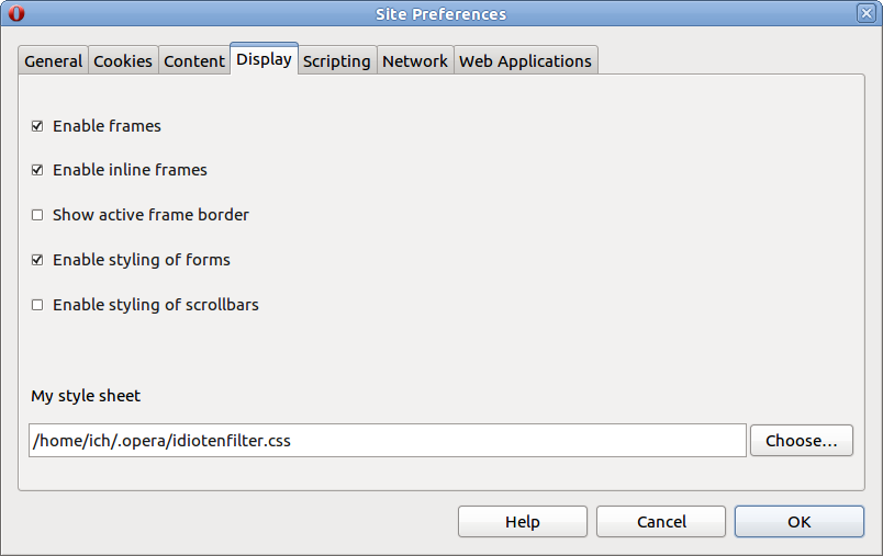

Man kann die Namen und IDs auch wie unten dargestellt gruppieren, das
vereinfacht die Pflege des Idiotenfilters. Ich habe Läubis wunderbaren
Tipp etwas umgebaut, so dass der Text der Kandidaten in Hintergrundfarbe
dargestellt wird. So liest man ihn nicht versehentlich, aber kann durch
einfaches Markieren mit der Maus im Bedarfsfall doch reinsehen. Ein
Sorry an die Benutzer 1234 und 5678, diese dienen hier nur als Beispiel.
.post[data-guest-name='Depp'],
.post[data-user-id='1234'],
.post[data-user-id='5678']
    color: #f0f0f0;
von Tom (Gast)
Nachtrag: Das Bild im Anhang zeigt die Einstellung der CSS-Datei bei
Opera.
