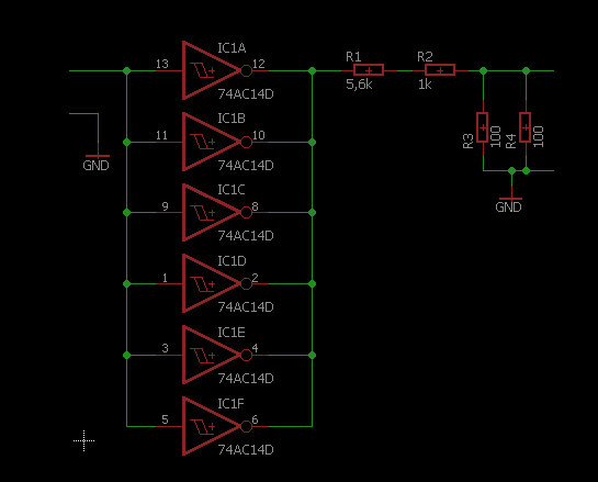

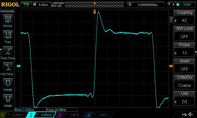

Hi, Habe mir zum Abgleich eines älteren Analogoszis einen kleinen Scopetester gebaut, welcher ein steilflankiges Rechteck mit 25mVpp in 50 Ohm liefert. Der Scopetester wird direkt an das Oszi angesteckt um Störeffekte durch Kabel zu vermeiden. Die Schaltung besteht aus nem kleinen DDS mit einem 74HC14 (alle 6 Inverter parallel, Vdd mit 100nF 0603 abgeblockt) als Ausgangsstufe mit ~6,6 kOhm in die 50 Ohm parallel zum BNC-Stecker (Vdd=3,3V, Vout=25mV). Das Ausgangssignal zeigt allerdings trotz Verzicht auf BNC-Kabel und Beachtung kürzestmöglichster Verbindungen noch Überschwinger. Auf dem Analogoszi sieht man den Überschwinger auch. Wo kann ich hier noch optimieren?

Genau. Bei 6,6kOhm macht schon 1pF Parallelkapazität eine Zeitkonstante von 6,6ns. Den Überschwinger kannst Du mit einem Kondensator parallel zu den 50Ohm kompensieren.

Schon mal das Signal direkt an den Treibern angeschaut? R1, R2 bildet mit R3, R4 einen Spannungsteiler von irgendwas 120 : 1. Zusammen mit der parisitären Kapazität von Platine und Widerständen und der Eingangskapazität des Oszis ergibt sich da auch ein kapazitiver Spannungsteiler, und wenn die parasitäre Kapazität parallel zu R1 und R2 zu groß ist kriegt man die schönen Überschwinger.

Schmitts Trigger schrieb: > Die Schaltung besteht aus nem kleinen DDS mit einem 74HC14 (alle 6 > Inverter parallel, Vdd mit 100nF 0603 abgeblockt) als Ausgangsstufe mit > ~6,6 kOhm in die 50 Ohm parallel zum BNC-Stecker (Vdd=3,3V, Vout=25mV). > Wo kann ich hier noch optimieren? Inverter aus einer langsamere IC-Familie nehmen als HC*
Wolfgang H. schrieb: > Für eine Fehlersuche mit Qualität braucht es einen klaren Schaltplan von > einem Signalgenerator mit verläßlicher Qualität bis zu einer > Signalsenke, deren Eingangssignelmit veläßlicher Qualität angezeigt > wird. Die Signalqualität des Signalgenerators ist erheblich untergeordnet da jedes übliche digitale Gatter eine Vorwärts/Rückwärtsisolation von geschätzt mindestens 60 dB hat.
> "Schmitts Trigger", bitte mach Dir die Mühe, diesen Signalverlauf klar > aufzuzeigen. Denn ohne diesen Beitrag von Dir verschwende ich keine > weitere Sekunde in weitere Herumstocherei. Der gepostete Schaltplan enthielt bereits alles wesentliche bis auf den Quarzoszillator, den ich in Eagle auf die Schnelle nicht gefunden habe und das mit 50 Ohm terminierte Oszi das in Eagle ebenfalls noch kein Symbol hat. Dank der Hinweise von Sinus & Arduinoquäler habe ich den hochohmigen Spannungsteiler durch ein niederohmiges T-Glied ersetzt, was die Überschwinger deutlich reduziert hat. Spielereien mit Kondensatoren um den ursprünglichen Spannungsteiler zu kompensieren haben zwar auch eine Reduzierung der Überschwinger bewirkt, allerdings gleichzeitig auch wie erwartet die Anstiegsflanke verlangsamt. Eine weitere Verbesserung erwarte ich durch die Verwendung eines Einzelgatters wie in > Beitrag "74AC04 Klingelt" beschrieben. Andere Frage: Wenn der Generator ohne Kabel direkt am Eingang des Oszis hängt bräuchte es doch eigentlich keine Auslegung auf 50 Ohm Wellenwiderstand, oder? Das Oszi hat 1 MOhm||13pF Eingangsimpedanz. Vorausgesetzt der Innenwiderstand des Generators ist kleiner als die Eingangsimpedanz bei 100 MHz (o.ä.) müsste das doch ebenfalls gehen? Werde es versuchen.
Ganz einfacher Grundtest: Gleiche doch mal eine 10:1-Probe am Probe-Adjust-Ausgang deines Oszis ab und schau dir damit das Signal an. Durch die 6,6 kOhm : 50 Ohm sollte man eher ein Unterschwingen, denn Überschwingen erwarten: Ist es vielleicht ein Masseproblem deines Testers?

Das Problem lag im hochohmigen Spannungsteiler, ein niederohmiger Aufbau
hat den ersten Überschwinger drastisch reduziert, den Rest konnte ich
reduzieren indem ich nur zwei Gatterausgänge parallel geschaltet habe.
Unterschiedliche Abblockkondensatoren (1nF-100nF) hatten keinen
nennenswerten Effekt.
Werde das ganze nun mit nem Einzelgatter kunstvoll direkt am BNC-Stecker
anbauen, fertig ist der Low Cost Scopetester.
