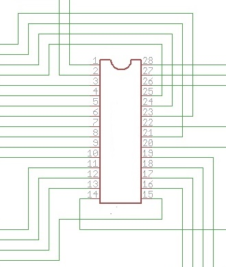

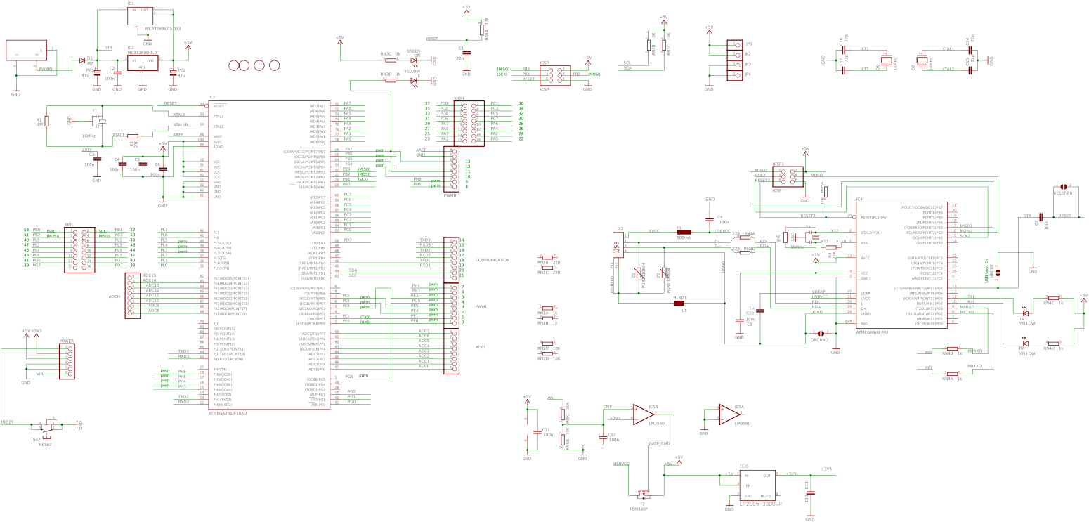

Die Stromlaufpläne der heutigen technischen Zeichner sind fast alle mit einem grauen Farbstift gezeichnet worden und daher ohne Kontrast. Wie kann ich diese blassen Stromlaufpläne zu mehr schwarz-weißem Kontrast verhelfen?
Hallo in was für ein Format liegen die Pläne vor? Wenn es einfache Bilder sind kannst du Paint.net nehmen und dort die graue Farbe durch Schwarz ersetzen. Geht naklar auch mit anderen Zeichnenprogramme ( Photoshop, Gimp, usw) Gruss Achim

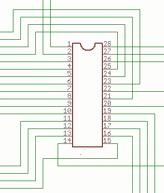

Es sind png- oder jpg-Dateien. Wenn ich diese blassen Stromlaufpläne mit MS-Paint öffne, ist als Vordergrundfarbe schwarz eingestellt aber trotzdem werden die Linien grau angezeigt.
mit GIMP könntest den Kontrast erhöhen (bis hin zum S/W Bild) es stellt sich aber schon Grundsätzlich die Frage, warum du die Bilder im dafür ungeeignetsten Format bekommst...
Michael B. schrieb: > Wenn ich diese blassen Stromlaufpläne mit MS-Paint öffne, > ist als Vordergrundfarbe schwarz eingestellt aber trotzdem > werden die Linien grau angezeigt. Natürlich. Ein Bild ist ein Bild; was da als Vordergrundfarbe eingestellt werden kann, betrifft nur Dinge, die Du selbst in das Bild reinmalst.
Mit dem MS-Paint Tool "Sift" kann ich in der einstellbaren Vordergrundfarbe (z.B.rot oder schwarz) zeichnen. Wie kann ich in einer fertigen Zeichnung, die blassen Linien, ohne nachzuzeichnen, durch kontrastreiche Linien ersetzen? Robert L. schrieb: > es stellt sich aber schon Grundsätzlich die Frage, warum du die Bilder > im dafür ungeeignetsten Format bekommst... Die Frage verstehe ich nicht.

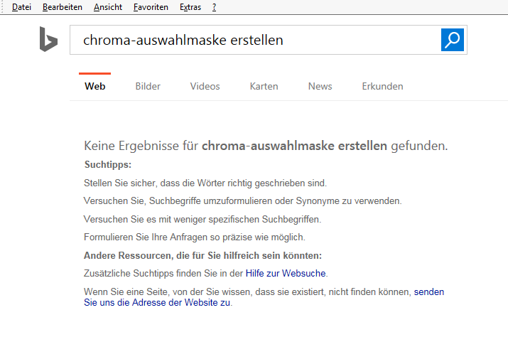

Michael B. schrieb: > Wie kann ich in einer fertigen Zeichnung, die blassen Linien, > ohne nachzuzeichnen, durch kontrastreiche Linien ersetzen? Eine Chroma-Auswahlmaske erstellen (das ist meist so ein Pipettensymbol) und danach diese Auswahl mit der gewünschten Farbe füllen (Eimer-Symbol).

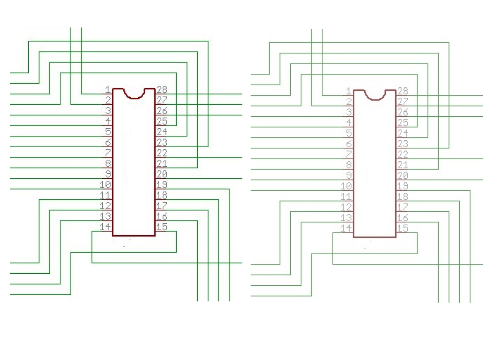

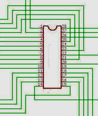

IrfanView (Freeware) auf Auto-Korrektur klicken, fertig. Event. noch Weissabgleich. 2. Bild zeigt manuelle Farbeinstellung mittels "Farben ändern". Gamma auf 0.3, Farbsättigung auf 20 und Kontrast auf 10. Auch hier sollte man noch zusätzlich einen man. Weissabgleich machen um den Grünstich zu eliminieren.

Hallo, Datentyp auf optimierte 16 Indexfarben, Palette anpassen, abspeichern. Das sollte sich bei Bedarf automatisieren lassen. grüsse, John

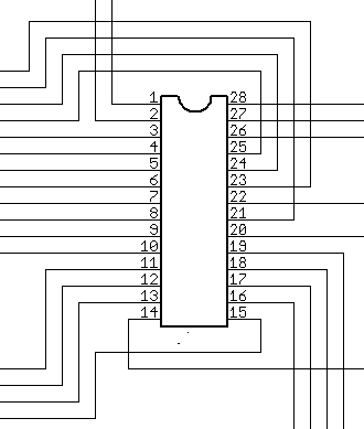

Noch mehr Kontrast bekommst du, wenn du aus den Farben erstmal grau machst und dann alles außer weiß zu schwarz umdefinierst (hier im Gimp erledigt). Sieht aus wie'n klassischer Eagle-Schaltplan. Den Vorwurf musst du allerdings nicht CadSoft machen, sondern eher dem Benutzer, der den Schaltplan unbedingt als Pixelhaufen (und dann auch noch farbig) ausgegeben hat; Eagle kann sehr wohl auch in eine PDF-Datei ausgeben. Anbei ein Beispiel eines Eagle-Projektes, welches "public" ist (war die einzige Eagle-Datei, die ich gerade herumfliegen hatte).

Jörg W. schrieb: > Den Vorwurf musst du > allerdings nicht CadSoft machen, sondern eher dem Benutzer, der den > Schaltplan unbedingt als Pixelhaufen (und dann auch noch farbig) > ausgegeben hat; Schlimmer noch: Das Bild wurde als JPEG exportiert (oder als anderes Format und danach in JPEG konvertiert) und anschließend in ein PNG konvertiert. Dazwischen hat jemand stümperhaft versucht, die IC-Bezeichnung und die Bauteilnummer im Schaltplan "auszuradieren", was aber wie bei einem echten Radiergummi Schmierspuren hinterlassen hat. Beides erkennt man sehr deutlich, wenn man den Konstrast des Bilds erhöht (s. Anhang). Noch übler verunstalten kann man das Bild höchstens dadurch, dass man es ausdruck, die Retuschen mit Tipp-Ex o.ä. macht und danach wieder einscannt :)
Jörg W. schrieb: > Eagle kann sehr wohl auch in eine PDF-Datei ausgeben Die beiden Stromlaufpläne, PDF und JPG, sind akzeptabel. Es sind also die Nutzer, die diese blassen Stromlaufpläne fabrizieren. Wie kann man nun die Nutzer dazu bringen kontrastreiche Stromlaufpläne zu veröffentlichen? Yalu X. schrieb: > jemand stümperhaft versucht, die > IC-Bezeichnung und die Bauteilnummer im Schaltplan "auszuradieren", Copyright

Michael B. schrieb: >> Datentyp auf optimierte 16 Indexfarben, Palette anpassen, abspeichern. > Sind das Hinweise für das Arbeiten mit IrfanView? Nicht unbedingt, ich meinte allgemein die Vorgangsweise, wenn ich ein Pixelbild mit unbrauchbarer Farbgebung und verlorenem Kontrast - wie in deinem Beispiel - retten will. Manchmal hat man eben nichts besseres in die Hand bekommen. Oft sind die Pläne schon mehrfach weiterkopiert, umskaliert und in andere Formate umgerechnet worden. Und meistens murxt irgend ein Verschlimmbesserungsalgorithmus mit. Unter anderem kann man mit Photo Impact die oben allgemein formulierte Rettungsaktion durchführen, aber sicher auch mit unzähligen anderen Programmen. grüsse, John

Michael B. schrieb: > Wie kann man das Generieren dieser vermanschten Pixelbilder > verhindern? Das ist doch - denke ich - schon klar geworden: Als PDF in eine Datei drucken, das ist skalierbar. Wenn man dann für die Website oder ein Forum ein Bild braucht, dann einen Screenshot machen, gleich mit genau der Auflösung, die man dort braucht. Jedes Umskalieren könnte zu einem Interpolieren und damit zu Unschärfe führen. Den Sreenshot in einen vernünftigen Datentyp umwandeln, z.B.: *.png mit 8 Farben. Das ist sparsam bezüglich Speicher und du hast keine Qualitätsverluste (wenn du es richtig machst). *.jpg braucht entweder viel Speicher, oder macht fürchterliche Artefakte, die du mit Umwandeln in etwas anderes dann auch nicht mehr weg kriegst. Wenn man dann wieder etwas als Pixelgrafik, vielleicht grösser oder kleiner, braucht, dann sollte man wieder vom *.pdf ausgehen, denn das ist skalierbar, das früher gewonnene Pixelbild ist es nicht wirklich. Wie man verhindern kann, dass man aus anderen Quellen versaubeutelte Pixelbilder bekommt, das ist noch zu wenig erforscht. grüsse, John

John B. schrieb: > Als PDF in eine Datei drucken, das ist skalierbar. > > Wenn man dann für die Website oder ein Forum ein Bild braucht, dann > einen Screenshot machen, gleich mit genau der Auflösung, die man dort > braucht. Jedes Umskalieren könnte zu einem Interpolieren und damit zu > Unschärfe führen. Den Sreenshot in einen vernünftigen Datentyp > umwandeln, z.B.: *.png mit 8 Farben. Das ist sparsam bezüglich Speicher > und du hast keine Qualitätsverluste (wenn du es richtig machst). *.jpg > braucht entweder viel Speicher, oder macht fürchterliche Artefakte, die > du mit Umwandeln in etwas anderes dann auch nicht mehr weg kriegst. > > Wenn man dann wieder etwas als Pixelgrafik, vielleicht grösser oder > kleiner, braucht, dann sollte man wieder vom *.pdf ausgehen, denn das > ist skalierbar, das früher gewonnene Pixelbild ist es nicht wirklich. Wäre für Stromlaufpläne nicht sogar eine Vektorgrafik empfehlenswert? Die wäre Skalierbar und dürfte in Sachen Speicher auch sparsam sein. Bei PDF ist's meines Wissens dann wieder so eine Sache, wie das jeweilige Bild in die PDF eingebunden wird!?

Eagle Exporte jage ich durch Irfanview, reduziere auf 16 Farben und appliziere dann 2 mal den 'Scharfmacher' - fertig. Siehe hier: https://www.mikrocontroller.net/wikifiles/5/5f/VF_Sine_Drive.png

Matthias S. schrieb: > Eagle Exporte jage ich durch Irfanview, Ich exportiere gleich ins PNG-Format und stelle dabei eine zweckmäßige DPI-Auflösung ein. Und das beim guten alten Eagle 4.15. ...
