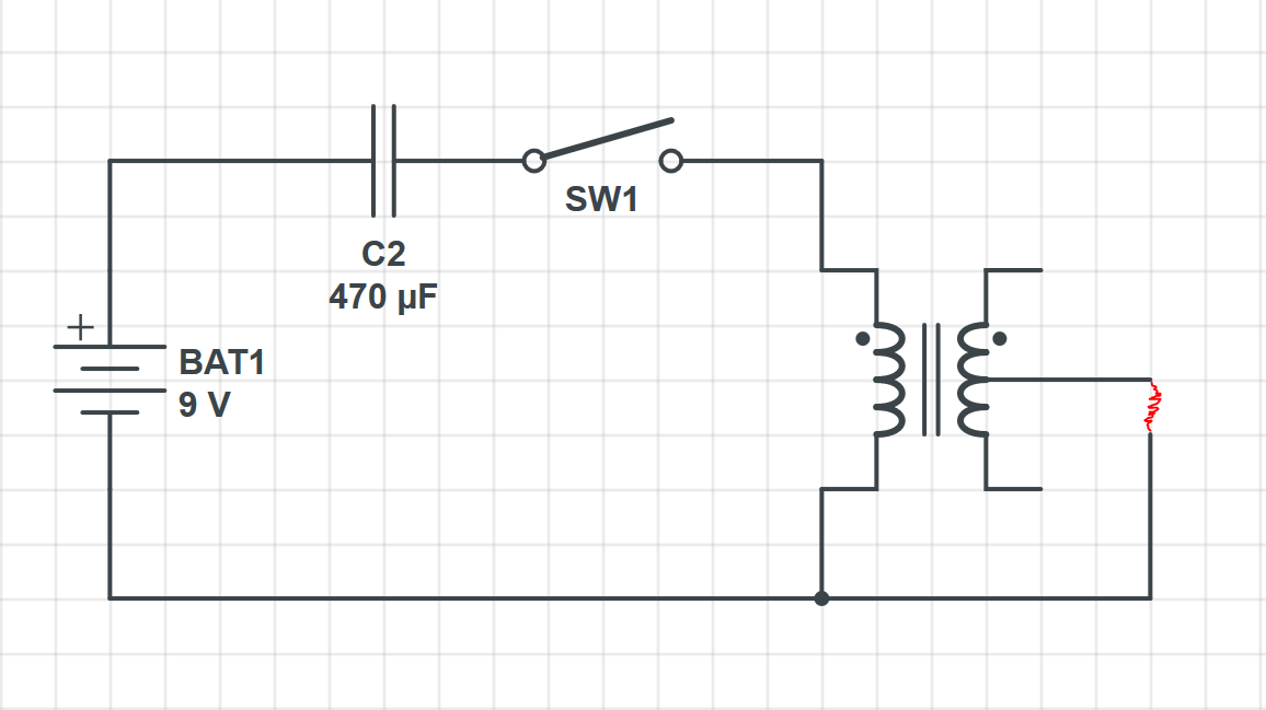

Hallo! Bei meinen Brenner ist der Piezozünder kaputt gegangen und jetzt wollte ich einen Ersatz dafür auftreiben. Ich habe nicht vor wieder einen Piezozünder zu verbauen, ich will mir das Drücken auf den Zünder ersparen. Ich will einfach nur auf einen Knopf drücken und der Zündfunke kommt. Bitte seht euch meinen "Schaltplan" einmal an und sagt mir ob es wirklich so leicht funktioniert wie ich es mir ausgemalt habe. Bitte entschuldigt meine Kenntnisse und meinen Schaltplan! Der Kondensator in der Schaltung: https://www.conrad.de/de/elektrolyt-kondensator-snapin-10-mm-470-f-200-v-20-x-h-22-mm-x-35-mm-yageo-lg200m0470bpf-2235-1-st-445694.html Die Zündspule in der Schaltung: https://www.conrad.de/de/zuend-spule-fuer-blitzroehren-betriebsspannung-input-200-v-output-4000-v-inhalt-1-st-542144.html

Okay, ich konnte mit den Tool nicht richtig umgehen und nach einiger Zeit habe ich es aufgegeben. Hoffentlich sieht man trotzdem wie ich es mit den Transformator meine.
Die Schaltung funktioniert so nicht wirklich. Der Trafo für Blitzlampen ist auch ungeeignet. Aber warum willst du mit einer Batterie zünden? Und was ist das für ein Brenner? Wie sieht der alte original Zünder aus? Bitte Bilder und mehr Info. Gruß Thomas
Batterie, weil es ein mobiler Gaskocher ist. Ich habe mir schon des öfteren im Winter gefühlt die Finger blutig gedrückt an den Zünder, bis er mir jetzt mal "entgegen kam." Das die Schaltung so nicht funktioniert habe ich mir schon gedacht. ^^ Bitte einen besseren Vorschlag.

Unwissenheit schrieb: > Ich habe nicht vor wieder einen > Piezozünder zu verbauen, ich will mir das Drücken auf den Zünder > ersparen. Das wird wohl nix, weil das Drücken nicht nur den Piezo-Zünder aktiviert, sondern auch das Gas-Sicherheitsventil öffnet, so dass der Magnet, der mit dem Thermoelement in der Flamme das Ventil offen halten kann. Wegen dieser Sicherheitsfunktion kann man nur einen vernünftigen Rat geben: keine Bastelei, Finger weg von dem Gasgerät. Die Reparatur muss von einem Fachmann durchgeführt werden.
Ich bins, der Autor. Okay, ich werde mir wohl einen neuen kaufen. (Bevor ich mir ausversehen eine Bombe baue) Trotzdem interessiert es mich wieso meine Schaltung nicht funktionieren würde. Könnte mir das Einer bitte erklären? (Bitte dreht mir kein neues **** rein) ^^

Hallo Karl, im Prinzip vermute ich dass da Tesla Spulen im Einsatz sind. Die werden dann getaktet angesteuert. Guck mal hier, das kommt aus China für 3€, aber es braucht dtl zu viel Saft ;) : https://www.youtube.com/watch?v=xISAQZSWU0I Btw: Ich frage mich manchmal, was die nicknames so aussagen - "one haved finger" ist wieder sehr "interessant" ;) Klaus.
Bei dem Schaltplan ist die ansteigende Flanke steil ( Taster wird betätigt, Kondensator entlädt sich schnell durch die Primärwicklung ). Effektiver ist eine steile abfallene Flanke. Es wäre sinnvoll, einen Rechteckgenerator zu basteln ( NE555 mit nachflogendem Schalttransistor ). Der steuert die Zündspule mit ständigen Impulsen an. Die verwendete Zündspule ist im Primärkreis für 200V gedacht. Bei 9V wird da kaum ein müder Funke rauskommen. Das macht aber nichts, denn du kannst selbst einige wenige Windungen als Primärspule draufwickeln. Der Strom, der von der 9V Batterie geliefert werden muss, ist dann aber heftiger. Das wird die nicht lange mitmachen.
