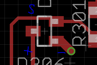

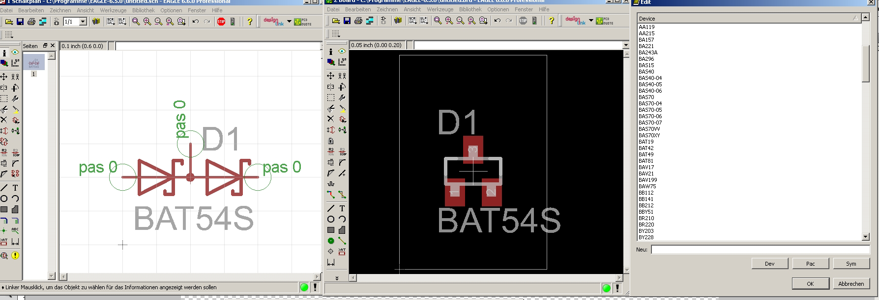

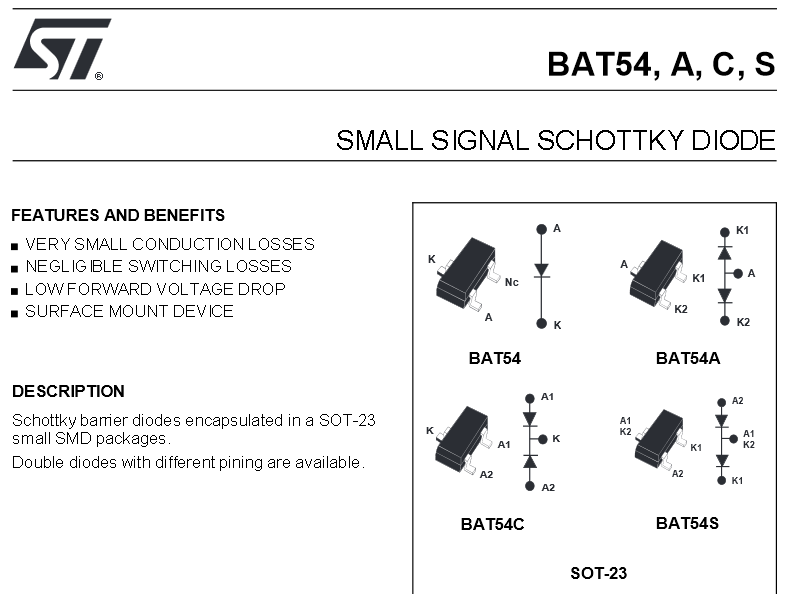

Hallo zusammen, wir haben einen Prototypen layouted, auf dem sehr viele BAT54S als Schutzdioden vor ADC Eingängen verbaut sind. Bestellt wurde bei Reichelt die Nummer "BAT 54S SMD". Laut Datenblatt (Anlage) gibt es den Typ nicht, nur den BA54S (ohne T). Habe das Teil durchgemessen, Belegung entspricht auch den markierten Typ BA54S. Im Eagle5.11 haben wir das Teil BAT54S im Package SOT23 aus der LIB diode verwendet. Scheinbar ist aber die Belegung in der LIB von Eagle falsch ! So der Prototyp der LP ist jetzt angeliefert worden. Schaltung läuft natürlich nicht. Gibt es eine Diode, die auf das jetzige falsche Layout draufpassen würde ? Danke für eure Hilfe ! Gruß Dirk
Dirk F schrieb: > Scheinbar ist aber die Belegung in der LIB von Eagle falsch ! Traue keinem Bauteil, das du nicht selber angelegt hast. > Laut Datenblatt (Anlage) gibt es den Typ nicht, nur den BA54S (ohne T). Die BAT54 gibts an jeder Ecke, blöderweise immer mit dem selben Layout: https://www.google.de/#q=bat54 Dirk F schrieb: > BAT54S als Schutzdioden vor ADC Eingängen Dazu hätte ich übrigens noch den Beitrag "BAT54S verfälscht Analogsignal"

Sowas ist natürlich immer sehr schön! Wird der Prototyp von Hand gelötet? Falls ja, täte ich an Eurer Stelle einfach das Bauteil um ca. 135° nach rechts verdreht auflötet. Das gewinnt keinen Schönheitspreis, sollte aber gehen. PS: Ich weiß keinen Typ, der die Belegung hat, die Ihr sonst bräuchtet.
Hallo, ja der Prototyp wird von Hand gelötet. Aber das Teil müsste zusätzlich auch noch auf den Rücken gedreht werden, Pinne verbiegen u.s.w. Sonst passt die Belegung + / - nicht. Oder sehe ich das falsch ?
Lothar M. schrieb: >> BAT54S als Schutzdioden vor ADC Eingängen > Dazu hätte ich übrigens noch den > Beitrag "BAT54S verfälscht Analogsignal" Dann würde ich auf BAV199 umsteigen, aber das Problem beim Prototypen bleibt bestehen.......
Dirk F schrieb: > Oder sehe ich das falsch ? Das mußt Du wissen. So wie ICH Deine Angaben verstehe, müsste es durch einfache Drehung gehen. Die Frage ist, ob ich sie richtig verstehe! In Dein Layout hast Du "+" und "-" eingetragen. Sollen das die "+"/"-" Anschlüsse der BAT... bedeuten? Wenn ja, stimmt es doch nach (- oh Mist:) LINKSdrehung. (Ich schrieb "rechts", nicht wahr? Also das andere Rechts, dann bitte...) ...Peinlich. Würde doch mit dem von Dir eingekreisten Bauteil im Datenblatt übereinstimmen, oder nicht? Oder verstehe ich Deine Angaben falsch?

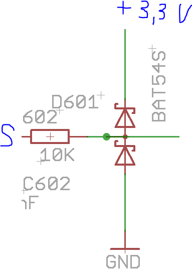

Hallo MSE2, passt leider nicht. der + Anschluss der BST54S muss an Masse, der - Anschluss an +3V3. Sonnst würde ja ein Kurzschlußstrom fließen. In Normallfall sollen die Dioden ja sperren, nur bei Überspannung der Signalleitung leitend werden. Danke für eure Hilfe... Werd ich wohl die Dioden hochkant einlöten und eine Drahtbrücke reinlöten müssen...so ein Sch*****
Ggf. zwei Einzeldioden, z.B. in SOD-123 oder SOD-523 nehmen und entsprechend verlöten.
Dirk F schrieb: > Hallo MSE2, > passt leider nicht. > der + Anschluss der BST54S muss an Masse, der - Anschluss an +3V3. > Sonnst würde ja ein Kurzschlußstrom fließen. > In Normallfall sollen die Dioden ja sperren, nur bei Überspannung der > Signalleitung leitend werden. Schon klar, ich wußte nur nicht, ob "+" die Sollposition von "+" der Diode oder eben wie es zu sein scheint "+" Deiner Schaltung ist. So ein Pech!
Ich würde wahrscheinlich die Beinchen mit der Flachzange entsprechend hinbiegen und die Diode richtig hindrehen. Bevor Du Dir aber die Finger verbrennst - das Layout bietet auch Platz für zwei SOT23 Gehäuse. Bei dem Bauteilepreis, kannst Du ja einfach zwei BAT54x einlöten.
Nun solange es nur um schutzdioden geht würde ich die auf dem Prototyp einfach unbestückt lassen. In allen anderen Fällen mußt du basteln. Thomas
Thomas schrieb: > Nun solange es nur um schutzdioden geht würde ich die auf dem Prototyp > einfach unbestückt lassen. Ich denke, so wirds gemacht.... Danke und Gruß Dirk

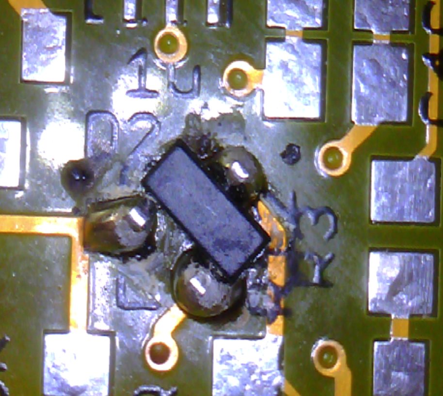

So eine Sch... Danke an den OP, der mir hiermit viel Zeit für die Fehlersuche gespart hat!!! Habe denselben Fehler gemacht und einmal ein Symbol genommen ohne es zu prüfen (wer denkt denn bei einer 3-beinigen Standarddiode auch schon an einen Lib-Fehler). Und Freitag sind die Boards gekommen. Habe gerade alle infrage kommenden Dioden bei Digikey durchgesucht, aber die haben alle die Pinanordnung der BAT54S. Da ich die Boards ungern wegschmeißen würde (es sind insgesamt ca. 40 St.), werde ich sie wohl auf dem Kopf verdreht einlöten. Wenn man nicht an den Beinchen biegen möchte (zwecks Erhalt der Zuverlässigkeit), braucht man etwas mehr Zinn, aber es geht, siehe Bild. Mit bloßem Auge sieht es nicht gar so schlimm aus.
Dirk F schrieb: > wir haben einen Prototypen layouted, auf dem sehr viele BAT54S als > Schutzdioden vor ADC Eingängen verbaut sind. Dirk F schrieb: > Laut Datenblatt (Anlage) gibt es den Typ nicht, nur den BA54S (ohne T). ich verstehe den Text nicht, ich fand hier BAT54S http://www.nxp.com/documents/data_sheet/BAT54_SER.pdf aber in der eagle LIB kann ich den zwar wählen, einsetzen aber in der diode.lbr finde ich das device nicht
Dirk F schrieb: > Laut Datenblatt (Anlage) gibt es den Typ nicht, nur den BA54S (ohne T). Was ist das denn für ein Datenblatt? Ist es vom Hersteller Deiner Dioden? Wenn Du z.B. bei NXP schaust, gibt es sehr wohl BAT54S. Und bei Mouser gibt es übrigens 100000 Stück.

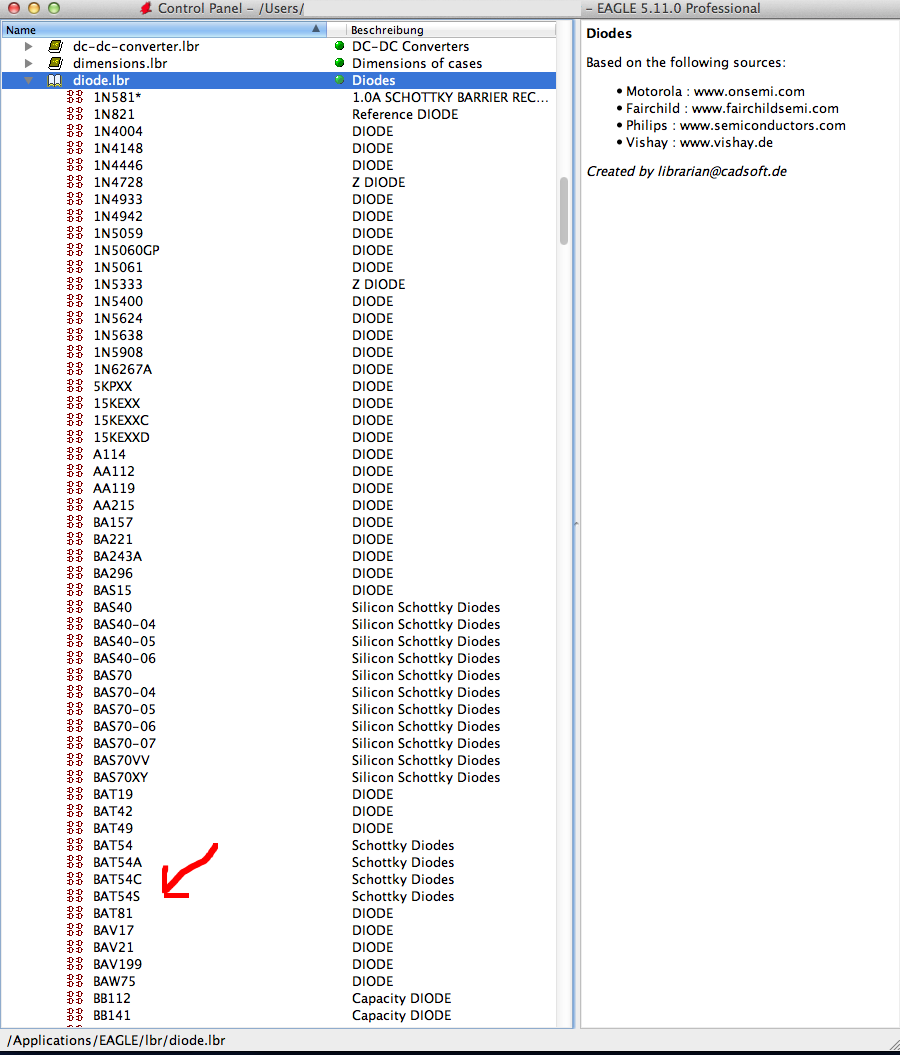

Tassilo H. schrieb: > Also bei Eagle5 ist es in der diode.lbr und heißt (oh Wunder) BAT54S was für ein Spruch in .sch kann ich das Bauteil wählen plazieren aber in der diode.lbr gibt es kein Device Namens BAT54*
BAT54 schrieb im Beitrag #4603846: > Was ist das denn für ein Datenblatt? Ist es vom Hersteller Deiner > Dioden? Datenblatt vom Leferanten Reichelt......
Joachim B. schrieb: > Tassilo H. schrieb: >> Also bei Eagle5 ist es in der diode.lbr und heißt (oh Wunder) BAT54S > > was für ein Spruch > > in .sch kann ich das Bauteil wählen plazieren aber in der diode.lbr gibt > es kein Device Namens BAT54* Siehe screenshot. Irgendwie guckst du wohl an der falschen Stelle.
Nur der Vollständigkeit halber: Soweit ich das sehe ist die BAT54S zumindest in Eagle 7.6.0 korrekt angelegt.
Tassilo H. schrieb: > Siehe screenshot. Irgendwie guckst du wohl an der falschen Stelle. werd ich wohl in der hotline abladen, zwischen BAT49 und BY ist bei mir NIX sieht man ja an meinem screenshot
Daniel H. schrieb: > Soweit ich das sehe ist die BAT54S zumindest in Eagle 7.6.0 korrekt > angelegt. Das war auch schon in der 5.x schon so.
Tassilo H. schrieb: > Siehe screenshot. Irgendwie guckst du wohl an der falschen Stelle. Fehler gefunden, auf dem Netzlaufwerk waren die LBR von 2008, auf der lokalen Platte sind die aber von 2011, ich habe aber in der Netzplatte Diode.lbr gesucht.

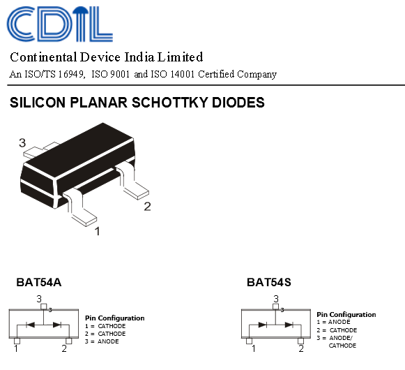

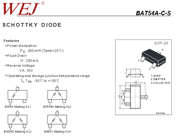

Dirk F schrieb: > Datenblatt vom Leferanten Reichelt...... Der hat aber sieben verschiedene Datenblätter für die BAT54S.
Kreissäge schrieb: > Der hat aber sieben verschiedene Datenblätter für die BAT54S. Eines davon ist doppelt und alle haben das selbe Pinout...
Bearbeitet durch Moderator
michael_ schrieb: > Das erste ist gut :-) > 1. B, 2. E, 3. C MOSFET haben parasitäre Dioden, da haben sie hier eben parasitäre Bipolartransistoren mit reingebaut. Alles Mögliche ist möglich. ;-) MfG Paul
