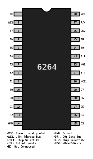

Hallo, ich habe hier eine alte Schaltung, in der ein SRAM Baustein Typ 6264-10 eingesetzt ist. Es wird nicht mehr gespeichert, der Chip scheint hinüber. Kann ich ihn durch einen 62256er ersetzen? Die Adressleitungen sind nicht gleich nummeriert, muß das exakt übereinstimmen? Ich habe mal die Baupläne der Chips hochgeladen. RAMler

Baupläne beider? Im Prinzip ist das leicht, sind beide 28-piner man kann den 6264 also mit dem 62256 ersetzen CS2 geht passend auf A13 und wird schon die richtige Seite wählen Ist CS2 high ist die Adresse A13 eben high, beim Schreiben und Lesen Probleme kann nur A14 machen, ist der in der Originalschaltung offen sollte man den auf GND anbinden damit der Pin nicht floatet.
RAMler schrieb: > Die Adressleitungen sind > nicht gleich nummeriert, muß das exakt übereinstimmen? Die niederwertigen Adressen A0 bis A12 schon. Aber das linke Bild über die Pinbelegung stimmt überhaupt nicht. Und beim 62256 muss CS2 statisch low sein oder mit CS1 gekoppelt.
Das kannst du bedingt machen. Die Numerierung der Adreßleitungen ist ziemlich willkürlich, die stellt kein Problem dar, das RAM muß ja nicht seitenweise angesprochen werden. Wichtig ist aber, daß du die beiden zusätzlichen Adreßleitungen auf festes Potential legen kannst. Bei Pin 1 (NC bei 6264) sollte das kein Problem darstellen, bei Pin 26 (CE2 bei 6264) mußt du aber darauf achten, daß diese Funktion in der Schaltung nicht genutzt wurde.
Jörg W. schrieb: > RAMler schrieb: >> Die Adressleitungen sind nicht gleich nummeriert, muß das exakt >> übereinstimmen? > > Nö, es kann dir ja völlig egal sein, ob ein bestimmtes Datum nun auf > Adresse 42 oder Adresse 3387 abgelegt ist komisch bei meiner Bildersuche sind sogar die gleich A0-A12 und I/O 0 - I/O 7 gleich. Unterschiede gibt es nur beim A13 und A14 aber der Mod hat recht, solange A = A ist und I/O = I/O ist sind die Nummern dahinter Banane und VCC = VCC VSS = VSS !WE = !WE !CS1 = !CS1 alles OK
Ralf D. schrieb: > bei Pin 26 (CE2 bei 6264) mußt du aber darauf > achten, daß diese Funktion in der Schaltung nicht genutzt wurde OK; ich habe mal auf der Schaltung geschaut; Pin 26 ist dort als A4 genutzt. Also tausche ich besser nur wieder gegen einen 6264er ... schade, ich hatte noch einen 62256er auf Vorrat. Danke für die schnelle Hilfe! RAMler

OK; jetzt habe ich die Chips verwechselt, also nochmal: Auf der Schaltung ist der PIN 26 (CE2) belegt; also tausche ich lieber nicht gegen einen 62256er mit A$ auf Pin26. Aber nochmal Danke für die Hilfe! RAMler
Joachim B. schrieb: > Unterschiede gibt es nur beim A13 und A14 Logisch ! Der 6264 ist 8k x 8bit und der 62256 32k x 8bit, Du kannst also 4 6264 durch einen 62256 ersetzen !
> Auf der Schaltung ist der PIN 26 (CE2) belegt; also tausche ich lieber > nicht gegen einen 62256er mit A$ auf Pin26. Wie ist Pin 26 in der Schaltung belegt? Wenn Dauer-High dann ist es egal, dann ist halt der Adresspin dauernd 1 (who cares bei viermal soviel Speicher)
Torben K. schrieb: > Wie ist Pin 26 in der Schaltung belegt? Wenn Dauer-High dann ist es > egal, dann ist halt der Adresspin dauernd 1 (who cares bei viermal > soviel Speicher) und wenn der CE2 nicht dauer high ist so hat er doch beim Zugriff einen definierten Pegel eben high und der trifft eben immer den passenden Adress Bereich
Joachim B. schrieb: > Torben K. schrieb: > Wie ist Pin 26 in der Schaltung belegt? Wenn Dauer-High dann ist es > egal, dann ist halt der Adresspin dauernd 1 (who cares bei viermal > soviel Speicher) > > und wenn der CE2 nicht dauer high ist so hat er doch beim Zugriff einen > definierten Pegel eben high und der trifft eben immer den passenden > Adress Bereich Wenn CE1 dauerhaft auf low ist und dieser Chip nur bei CE2 = high angesprochen werden soll? Unüblich aber machbar. Mal sollte sich die komplette Schaltung anschauen. Könnte ja auch sein das bei CE2 = low ein anderer Chip angesprochen wird, dann hat man ein Problem.

Joachim B. schrieb: > CS2 geht passend auf A13 und wird schon die richtige Seite wählen ??? > Ist CS2 high ist die Adresse A13 eben high, beim Schreiben und Lesen Ja, wenn CS2 den Chip aber eigentlich de-selektieren soll, wird bei dieser Lösung aber eine andere Adresse geschrieben oder schlimmer gelesen (und damit auf den Bus gelegt, auf der aber eigentlich gerade etwas anderes sein soll) Arduinoquäler schrieb: > Und beim 62256 muss CS2 statisch low sein oder mit CS1 gekoppelt. Der 62256 hat kein CS2. Wird CS2 in der Schaltung genutzt, lässt sich KEIN 62256 einsetzen. Liegen Pin 1 und Pin 26 an festen Pegeln, dann ist ein Austausch kein Problem. Gruß Jobst
Jobst M. schrieb: > Liegen Pin 1 und Pin 26 an festen Pegeln, dann ist ein Austausch kein > Problem. So isses. Notfalls Pin1 und Pin26 hochbiegen und mit einem Drähtchen mit Pin28 verbinden. Georg
Georg schrieb: > Notfalls Pin1 und Pin26 hochbiegen und mit einem Drähtchen mit > Pin28 verbinden. Pin 26 wird auf jeden Fall einen definierten Pegel haben. Denn an diesem Pin wird der 6264 ja freigeschaltet. Die Frage ist einfach, ob diese Freigabe durch die Schaltung auch genutzt wird. Wird die Freigabe genutzt, dann geht der Einsatz des 62256 sowieso nicht so einfach. Wird Freigabe an Pin 26 nicht genutzt, kann der 62256 auch direkt eingesteckt werden. Hier ist diese Maßnahme also nicht erforderlich. Nie. Pin 1 ist bei 6264 ungenutzt, könnte also frei sein. Möglicherweise ist er an GND, wahrscheinlicher aber an +5V, da einige EPROMS an diesem Anschluss 5V haben wollten und das dann damit kompatibel wäre. Der blödeste Fall wäre, dass sich der Layouter das Pad geschnappt hat, um ein anderes Signal darüber zu routen, um Platz zu sparen. DANN müsste man Pin 1 tatsächlich ausserhalb des Sockels verdrahten. (Oder einen Sockel in den Sockel stecken, welchen man entsprechnd verdrahtet.) Sollte Pin 1 einfach nicht belegt sein, kann man die Brücke nach Pin 28 auch auf der Unterseite der Platine machen. Und es wäre dann immernoch Kompatibel zum 6264. Gruß Jobst
