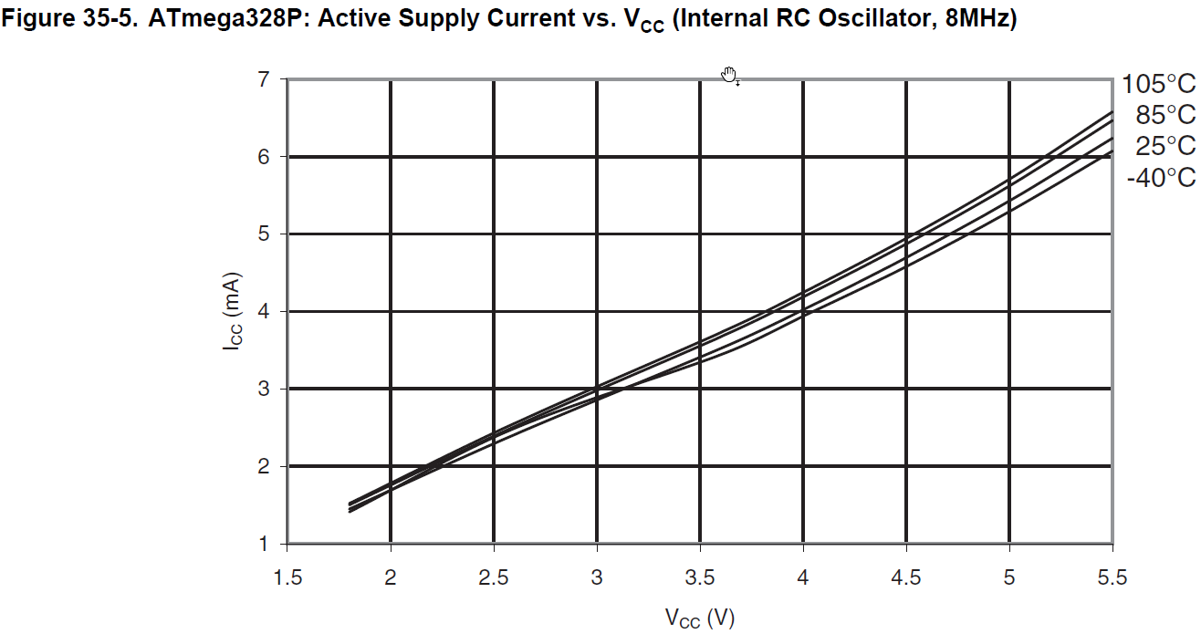

von Simon H. (hornez777)
Zuerst einmal vielen Dank für die aufschlussreichen Antworten. Jetzt
habe ich dann noch eine Frage zum Stromverbrauch. Wenn ich nun meinen
Mikrocontroller mit 3V bei 8 MHz(Werkseinstellungen) betreibe....mit
welchem Strombedarf kann ich dann rechnen? In Tabelle 29-8 auf S.303
stehen nämlich bei 3V Betriebsspannung nur die Stromwerte für 4 MHz da.
von Dussel (Gast)
Dafür gibt es Diagramme unter Typical Characteristics.
Aber in Figure 30-334 gibts eine Grafik für genau deinen Fall (internal
RC - 8MHz). Bei 3,3V sinds also etwa 3,bisschen mA und bei 3V ziemlich
genau 3mA.
Du meinst sicherlich Figure 31-336 oder?

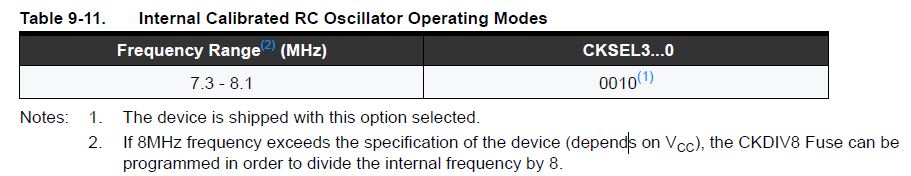

Jörg W. schrieb:
> Die Werkseinstellung ist 1 MHz, da im Auslieferungszustand die
> CKDVI8-Fuse gesetzt ist, die den Takt-Vorteiler auf 1:8 voreinstellt.
Das mit der Vorteilung habe ich auch gelesen, aber auf der selben Seite
steht, dass das Gerät auf 8 MHz standardmäßig eingestellt ist. Diese
Aussage ist im angehängten Bild dargestellt.
Nochmal:
Der werksmäßig voreingestellte Oszillator ist bei den meisten AVRs
(so auch bei deinem) der interne RC-Oszillator mit 8 MHz.
Aber: werksmäßig ist die CKDIV8-Fuse gesetzt, die bewirkt, dass der
Taktvorteiler (clock prescaler) auf 1:8 voreingestellt wird.  Das
ergibt einen Prozessortakt von 1 MHz ab Werk.
Der Grund dafür ist einfach, dass nur mit diesem Takt garantiert werden
kann, dass der Prozessor in der Voreinstellung mit jeder beliebigen
Betriebsspannung arbeiten kann, denn bei kleinen Spannungen ist der
