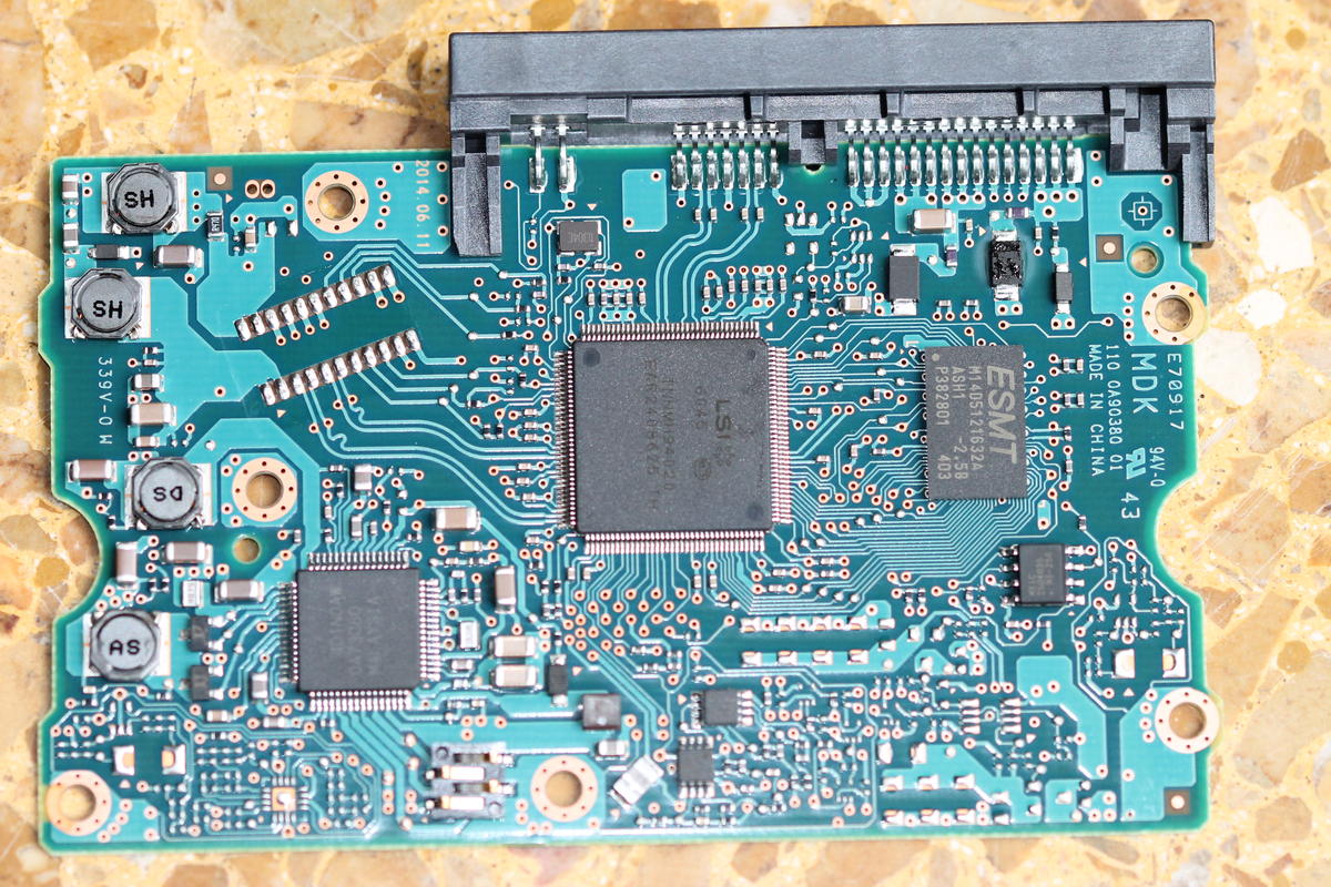

Ahoi Leute, ich Dussel habe aus Versehen anstatt dem original 12V Netzteil der ext. Festplatte, das Netzteil vom DirtDevil angeschlossen, welches 19V Spannung hat. Das Ergebnis ist, dass die Festplatte jetzt nicht mehr läuft. Ich gehe von einem Überspannungsschaden aus. Ich habe in anderen Threads (Beitrag "Externe Festplatte durch falsches Netzteil zerstört"), dass es manchmal reicht, die Schutzdioden auszulöten und Widerstände zu überbrücken. Daher habe ich die Festplatte aus dem Gehäuse geschraubt und die Platine abgeschraubt. Ich habe leider keine Ahnung von der Sache. Ich glaube aber, dass eine Diode auf dem Bild ziemlich mitgenommen ausschaut. Könnt ihr mir helfen und mir sagen, welche Bauteile ich auslöten und überbrücken muss? Die externe Festplatte ist das Intenso Memory Center 3 TB externe Festplatte (8,9 cm (3,5 Zoll), 5400rpm, 32MB Cache, USB 3.0) und im Gehäuse ist eine Toshiba Festplatte Ich bin für jede Hilfe dankbar.
Billy R. schrieb: > Ich glaube aber, dass eine Diode auf dem Bild ziemlich mitgenommen > ausschaut. Yep. Ersatzlos raus, mit dem richtigen Netzteil die Daten sichern, und dann sicherheitshalber entsorgen. Möglicherweise muss das winzige Teil oben drüber, zwischen Diode und Stecker, überbrückt werden.

Billy R. schrieb: > Wow ich bin sehr überrascht, wie schnell diese Antwort kam. Vielen Dank > A.K.! Soll ich mit dem original Netzteil die Daten retten, oder > sicherheitshalber lieber am Netzteil eines Desktop Rechners? Den 12V/5V Regler im USB/SATA Umsetzer könnte es ebenfalls zerlegt haben, also kommt der eher nicht in Frage.
Okay dann löte ich diese Diode aus und schließe die Platte mal am Dektop PC an. Muss allerdings noch bis Mittwoch warten, bis die Ersatzplatte geliefert wird.
Messgerät vorhanden? Nach Auslöten der Diode besagtes winziges Teil prüfen. Sollte 0 Ohm zeigen.

Ahoi ich habe die Diode entfernt und die Platte an den Desktop Rechner per Sata angeschlossen. Die Windows Datenträger Verwaltung zeigt dort jetzt 3 Partitionen an. Die Festplatte hatte aber nur eine. Weiß jemand wie man jetzt an die Daten herankommt? :(
loop2000@gmx.de schrieb: > Die Windows Datenträger Verwaltung zeigt dort jetzt 3 Partitionen an. Kann sein, ist bei UEFI-Systemen und -Installation normal. > Die Festplatte hatte aber nur eine. Sieh Dir die Größen der Partitionen an. Zwei davon dürften winzig sein (ein paar MByte bis ein paar hundert MByte), die dritte ist die, die Du willst.
Ahoi ich kopiere gerade die Daten auf eine neue Festplatte. Wenn ihr euch das bildlich vorstellt, dann vergesst bitte nicht das breite Grinsen und die dicke Havanna. Als ich die kaputte Festplatte wieder in ihrem Gehäuse betrieben hatte, also per USB Schnittstelle, wurde der Laufwerksinhalt wieder wie gewohnt dargestellt. Ich vermute da einen Zusammenhang mit MBR und GPT als Fehlerursache. Die alte Festplatte ohne Überspannungsschutz wird wohl in Zukunft nur noch für Aufnahmen des Smart TV verwendet. Da ist mir ein Totalausfall auch mehr oder weniger egal. Ende gut alles gut. Echt cooles Forum hier. Vielen Dank für die Hilfe.
