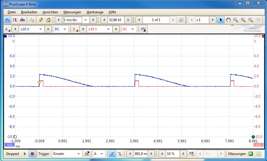

Hallo ich will 4 Microcontroller Ausgänge über Optokoppler realisieren. Einer dieser Ausgänge soll ein kleines Pneumatikventil ansteuern. Ursprünglich hatte ich 4 fach Optokoppler LTV 846 vorgesehen, d.h. auf der Platine ist auch ein 4 fach Sockel drauf. Da der LTV 846 das Pneumatikventil nicht sicher schaltet suchte ich eine Alternative und fand einen Optokoppler mit Darlington Ausgängen von Toshiba TLP523-4. Dieser schaltet das Ventil sicher. Aber nun habe ich das Problem, dass das Signal der anderen 3 Ausgängen nicht mehr die Signalqualität haben, welche ich benötige. Die Signale sind keine Rechtecke mehr, sie gleichen einer Sägezahnspannung. Auf dem Scope Bild sieht man (rot) den Controller Ausgang und blau den Ausgang am Optokoppler. Die Spannung am Optokoppler ist 24 Volt (Teiler 10:1 am Tastkopf) (Zeitauflösung 1ms) Das Signalbild mit dem LTV 846 ist einwandfrei, dort passt die Signalqualität. Mein Problem ist halt wirklich dass ich einen 4 fach Sockel in der Platine habe. Hätte ich für jeden Ausgang einen eigenen Optokoppler wäre es einfach. Dann würde ich 1 bis 3 mit LTV 846 und 4 mit TLP523-4 machen. Meine Fragen. 1.) Ist diese starke Abfallverzögrung mit dem TLP523-4 normal ? 2.) Gibt es bessere 4 fach Alternativen für den LTV 846 (Das Ventil benötigt 30 mA / 24 Volt) Vielen Dank im Voraus für alle Tips. Gruß Climber
Horst G. schrieb: > LTV 846 Hast du dazu ein Datenblatt. Ich finde das Ding nicht im Internet... > Die Signale sind keine Rechtecke mehr, sie gleichen einer > Sägezahnspannung. Wie sieht die Beschaltung und die Endstufe aus? > 2.) Gibt es bessere 4 fach Alternativen für den LTV 846 > (Das Ventil benötigt 30 mA / 24 Volt) Du schaltest das Ventil direkt mit dem Optokoppler?

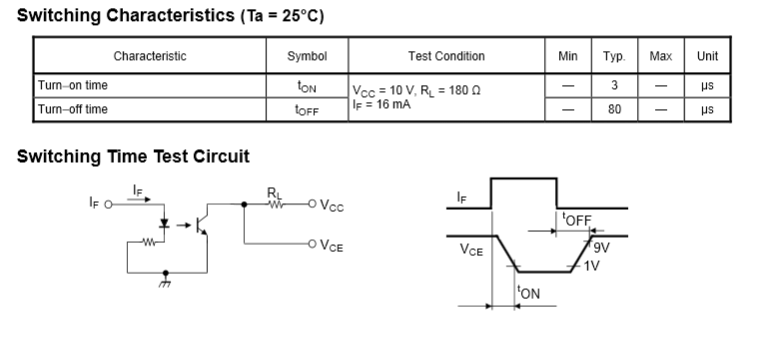

Horst G. schrieb: > 1.) Ist diese starke Abfallverzögrung mit dem TLP523-4 normal ? Ein Blick ins DB unter Switching Characteristics sagt: Sicher nicht! Entspricht dein Aufbau den Anforderungen im DB? Wie ist denn deine Beschaltung von dem Teil? Zeig mal Schaltplan und am besten Fotos des Aufbaus. Es gibt viele 4x Optokoppler, Kingbright hat z.b. eine schöne Palette. Ich bin jedoch sicher, dass es hier nicht am Optokoppler liegt, sondern an deiner Ansteuerung.

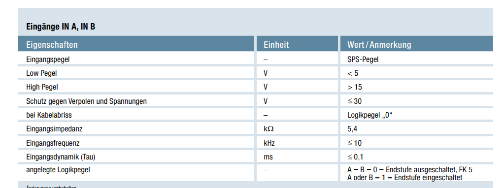

Hallo nun meine Ansteuerung ist sehr einfach. Die Anode des Optokopplers geht direkt auf die (Steuer)Eingänge eines EC Motors. Die Motorelektronik wertet das PWM Signal Aus und regelt anhand der PWM Vorgabe die Geschwindigkeit. Der PWM Eingang ist aber wirklich ein Steuereingang. Die Daten bezüglich der Eingänge die ich vom Motor habe siehe Eingaenge.png Aber wie schon geschrieben. Mit dem LTV 846 funktioniert der Motor schon über ein halbes Jahr problemlos. Als ich jedoch über den einen freien Port ein Ventil ansteuern wollte, habe ich auf den Typ TLP 523-4 gewechselt. Unabhängig ob dann ein Ventil angeschlossen ist, oder nicht, liefert dieser ein Sägezahnprofil am Ausgang. Dieses Sägezahnprofil taugt natürlich nicht als Vorgabe für die PWM Auswertung des Motors. Nochmals vielen Dank für Eure Bemühungen. Bin leider nicht so sehr der Hardwarespezialist :-( Gruß Climber

Horst G. schrieb: > Als ich jedoch über den einen freien Port ein Ventil ansteuern wollte, > habe ich auf den Typ TLP 523-4 gewechselt. Unabhängig ob dann ein Ventil > angeschlossen ist, oder nicht, liefert dieser ein Sägezahnprofil am > Ausgang. Das ist für einen Darlington-Ausgng völlig normal (siehe Datenblatt). > Mein Problem ist halt wirklich dass ich einen 4 fach Sockel in der > Platine habe. Einmal Darlington (xx815) und dreimal normal (xx816 oder xx817) sollte da trotzdem rein passen.
Horst G. schrieb: > Dieses Sägezahnprofil taugt natürlich nicht Wie sieht dieses Signal mit dem LTV864 aus? Richtigleser schrieb: > Dann zeig doch mal den richtigen Stromlaufplan. Und mach mal Pulldowns mit so ca. 2k2 zwischen Emitter der OK und GND. Wie wurde die Messung oben gemacht? Ist links und rechts vom Optokoppler die selbe Masse? Oder wie wurde die Masse vom Kanal A angeschlossen? Clemens L. schrieb: > Das ist für einen Darlington-Ausgng völlig normal (siehe Datenblatt). Naja, nicht ganz. Ich sehe dort eine toff von maximal 500us bei 10k Last. Und wir haben hier lt. Spec eine Eingangsimpedanz von ca. 5k.

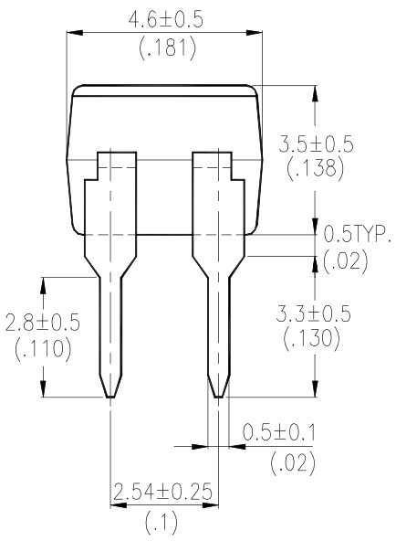

Horst G. schrieb: > So aus dem Gefühl raus meinte ich dass die Einzelversionen etwas > breiter sind. Der PC817 und seine Klone sind vom Design her anreihbar (kürzer als 2 × 2,54 mm = 5,08 mm).

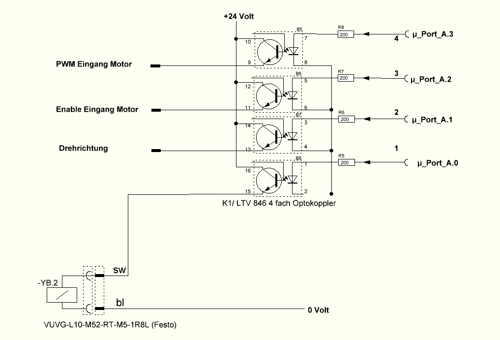

Ein NPN als High-Side, das ist ernst gemeint oder nur ein Zeichenfehler? Und ich will dir nicht ins Zeug reden, von wegen Optokoppler und µC nach 24V, aber ein bisserl über dem normalen Ingenieurspegel ist das schon. Ein einfacher Pegelwandler mit etwas Leistungsschalter täte es auch. Optokoppler altern unkontrolliert. Wenn die Schaltung nun gerade so läuft, wird sie es in 2-3 Jahren nicht mehr tun.

Boris O. schrieb: > Ein NPN als High-Side, das ist ernst gemeint oder nur ein Zeichenfehler? > Und ich will dir nicht ins Zeug reden, von wegen Optokoppler und µC nach > 24V, aber ein bisserl über dem normalen Ingenieurspegel ist das schon. > Ein einfacher Pegelwandler mit etwas Leistungsschalter täte es auch. > Optokoppler altern unkontrolliert. Wenn die Schaltung nun gerade so > läuft, wird sie es in 2-3 Jahren nicht mehr tun. Hallo Boris Schwitz: Das ist (leider?) kein Zeichenfehler. Bin übrigens kein Ingenieur und meine Ausbildung ist auch schon lange her. Bin nun schon lange in der SPS Ecke und wie schon geschrieben in der Elektronik Hardware eher ein Laie. Mein erster Entwurf hat dann gleich geklappt und ich war glücklich, bis... Wenn Dur mir einen pinkompatiblen Baustein vorschlagen kannst, bitte gerne. Leider habe ich schon 10 Platinen geordert, wovon eine (ohne das Ventil) problemlos läuft. Oder wenn nicht pinkompatibel dann halt, was prinzipiell am NPN schlecht ist. Ich habe das so ähnlich auch schon in anderen Schaltungen gesehen. Bin aber bereit zu lernen und vertrage auch Kritik (Eines der wichtigsten Dinge im Leben ist fallen zu lernen, denn wer nie fällt geht auch nie an seine Grenzen :-) Gruß Climber
Boris O. schrieb: > Ein NPN als High-Side, das ist ernst gemeint oder nur ein Zeichenfehler? Was sollte daran schlecht sein? Bei einem Optokoppler gibt es kein Basis-Signal, das man noch drüberheben müsste.
Horst G. schrieb: > Gibt es bessere 4 fach Alternativen für den LTV 846 Gibt es sicher. Es sollte aber auch der LTV846 funktionieren, nur muss das Ratio entsprechend hoch sein. In deinem Fall sollte es ein LTV846D sein. Das Problem ist nur das das "D" in vielen Fällen nicht angegeben ist und das Ratio daher irgendwo sein kann. Für den TLP523 ist ein Ration von 500% angegeben und das passt daher auf jeden Fall. Bei einem Optokoppler ist es egal ob man ihn Low-Side oder High-Side schaltet. Es gibt ja keinen Basis-Emitterstrom zu beachten. Herausgeführt ist die Basis bei den genannten Typen auch nicht.
Boris O. schrieb: > Ein NPN als High-Side, das ist ernst gemeint oder nur ein Zeichenfehler? > Und ich will dir nicht ins Zeug reden, von wegen Optokoppler und µC nach > 24V, aber ein bisserl über dem normalen Ingenieurspegel ist das schon. Offenbar hast Du noch nie mit optokopplergetrennten Schaltungen in der Automatisierungstechnik gearbeitet. Dort ist es absolut üblich, die Optokopplerausgänge wahlweise high-side oder low-side anzuschließen. Ebenso schaltet man dort häufig auch mehrere Optokopplerausgänge nach Belieben parallel oder auch in Serie, letzteres z.B. insbesondere bei Fehlerausgängen von Motortreibern. Technisch ist dagegen auch überhaupt nichts einzuwenden, da die Basisanschlüsse der relevanten Optokoppler nicht herausgeführt sind.
Boris O. schrieb: > Ein NPN als High-Side, das ist ernst gemeint oder nur ein Zeichenfehler? Clemens L. schrieb: > Was sollte daran schlecht sein? Bei einem Optokoppler gibt es kein > Basis-Signal, das man noch drüberheben müsste. Danke, ich bin erleichtert. Man bekommt doch gleich ein flaues Gefühl im Magen, wenn man sich nicht ganz sicher ist und mit solchen Aussagen konfrontiert wird. Viele Grüße an Alle die geantwortet haben und mich mal wieder etwas schlauer gemacht haben. Gruß Climber

Müsste Pin 2 des Optokopplers nicht auch an Masse des uC gehen ? Im Schaltplan ist Pin 2 nicht verbunden.
