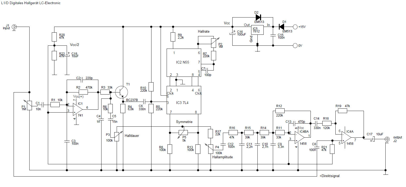

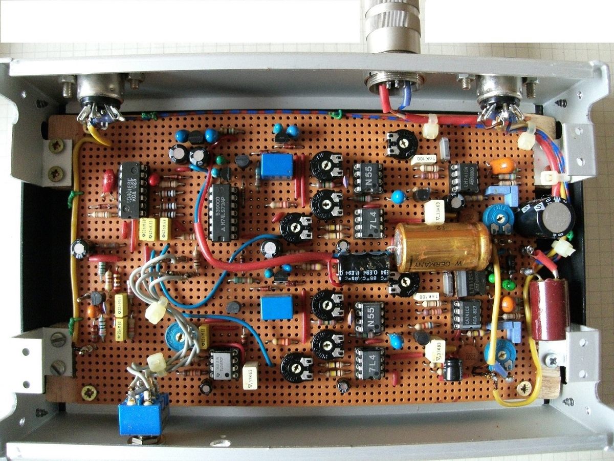

Alfred S. schrieb:
> Da der Mensch wohl etwa bis 20.000 Hz hört, würde ich
> gerne eine Verstärkerschaltung einsetzen, die per Elektretmikro(?) den
> Bereich von 15.000-25.000 Hz hörbar macht.
das geht mit dem im Bild gezeigten Vorschlag ( - von mir ursprünglich
als DCF77-Direktmischer verwendete Schaltung - ) bei "Umdimensionierung"
problemlos.
Funktionsprinzip:
Eingang Mikrofon: ca. 15 kHz
Mischeroszillatorfrequenz hier mit 10 kHz angenommen
Fmix=Fo+Fe und Fo-Fe => 10+15=25 [kHz] und 10-15=-5 [kHz]
Also, hier filter ich die mich interessierenden  5 kHz raus. Die hört
man dann.
(Im Bild sind's noch 2,5 kHz. ok. war zu faul, das zu ändern.)
( OT -Die Töne sind also "verschoben", allerdings nach Additionstheoreme
und nicht in den für menschliche Ohren harmonisch klingenden
Frequenzbeziehungen. siehe SSB etc. Wenn eine Fledermaus im Abstand
einer Oktave fiept, ist's beim Mischerausgang nicht unbedingt eine
Oktave. /OT)
ciao
gustav
> Oktave.
Könnte man das Spektrum nicht einfach komplett 1-2 Oktaven nach unten
mischen?  Bei angenommenen 15kHz ist doch nach unten genug Platz.
Eigentlich müsste es bei DER Aufgabenstellung sogar möglich sein, den
Frequenzbereich aufzuzoomen, da es nicht mal eine Oktave ist.

von Karl B. (gustav)
Karl B. schrieb:
> Muss mal Schaltbild rauskramen. Moment. Kann dauern.
OK, Reihenfolge diesmal erst fertig aufgebautes Gerät, dann Schaltbild.
Rest (Schaltplan) folgt (hoffentlich bald) noch.
viel Spaß
ciao
gustav

der Originalplan für das im Bild gezeigte Gerät ist leider momentan
verlegt.
Prinzip:
Das NF-Signal wird auf zwei gleichartige Verstärker-/Pufferzüge gelegt,
die je einen Eimerkettenspeicher haben. Deren Taktfrequenzen werden nun
alterniert. Einmal bekommt E-Ketten-Speicher A das höhere Taktsignal,
wobei E-Ketten-Speicher das niedrigere erhält und umgekehrt.
Ausgelesen wird dann durch Umschaltung auf den E-K-Speicherausgang
mithilfe von 4016er Analogswitches, der gerade das niedrigere bzw.
höhere Taktsignal bekommt. So ist das NF-Signal quasi zeitsynchron nach
(unten oder oben) versetzt.
Ich habe aber die Grundschaltung des Hallgerätes gefunden. Da war aber
noch ein dicker Fehler drin, so dass ich den Plan lieber ganz neu
zeichnete.
Was in diesem Plan fehlt, sind die Analogschalter und die
Takt-Umschaltung.
Draufgekommen bin ich beim Betrieb des Hallgeräts, wenn P2 verändert
wird, ändert sich plötzlich die Tonhöhe, da dachte ich, das kann man
doch auch anderweitig ausnutzen.
Vielleicht finde ich den Plan für das Gerät noch, muss mal den
"Spürhund" darauf ansetzen, schnüffel, schnüffel....
ciao
gustav
