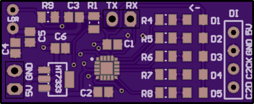

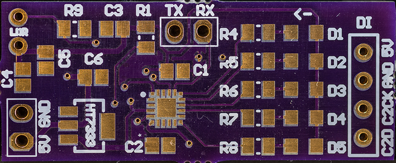

Ich verzweifel gerade an meinem PCB das ich von OSH-Park bekommen habe. Kann es sein, dass sie die GND-Plane vergessen haben oder irre ich mich? Auf ihrer Website sieht es so aus, als wäre sie da. Beim fertigen PCB das ich vor mir habe, siehts so aus, als würde sie fehlen.
Verschoben durch User
Was willst du da verzweifeln. Sie fehlt! Allgemein sieht es nach eher schlechter Qualität aus. Das kenne ich anders vom OSHPark... aber wir kennen ja auch deine Boardsettings nicht. VG
Rene K. schrieb: > Na prüf doch mal durch?! Zwischen den GND-Punkten gibt es keine Verbindung. Ich dachte erst, vllt. liegts an meinem Layout. Dann ist mir aufgefallen, dass gar keine GND-Plane da ist. Basti schrieb: > Was willst du da verzweifeln. Sie fehlt! Ich frag mich nur, wie man die vergessen kann wenn es im Online-Viewer angezeigt wird?

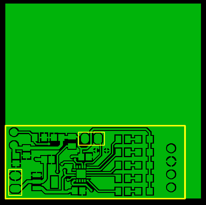

In welchem Datenformat haste es hingeschickt? Bei Gerber sollte sowas nicht passieren, aber bei Eagle und Konsorten kann man Polygone ja ausblenden (und die werden dann ggf. auch nicht gefertigt)...
Spartaner schrieb: > In welchem Datenformat haste es hingeschickt? Als Gerber aus CircuitMaker exportiert.
Top Layer ist geflutet. Bottom Layer ist ohne GND "Füllung" Reklamieren. Was ist das für ein komisches format? Ich denke: Da hat ein Schlaumeier deine übergroße GND fläche einfach gelöscht... Hast du ein Size-Data mitgeliefert? Freundliche Grüße, Richard
Bearbeitet durch User
Richard B. schrieb: > Bottom Layer ist ohne GND "Füllung" Ja, da bin ich dran Schuld. Man könnte auf Bottom natürlich noch eine GND Füllung hinzufügen, hab ich bis jetzt aber nicht gebraucht. Richard B. schrieb: > Hast du ein Size-Data mitgeliefert? Man kann in CircuitMaker die PCB-Größe festlegen, anscheinend erkennt das der Online-Viewer. Richard B. schrieb: > Was ist das für ein komisches format? Ich weiß nicht ^^ Das war meine spontane Anordnung, ich hab nicht viel Ahnung vom Layouten. Richard B. schrieb: > Reklamieren. Okay, schade, dass ich nun nochmal 2 Wochen warten muss :(
Was mich wundert ist der Offset vom Lötstopp. Da bin ich von OHS besseres gewohnt... die bauen wohl ab?
Basti schrieb: > Was mich wundert ist der Offset vom Lötstopp. Da bin ich von OHS > besseres gewohnt... die bauen wohl ab? Das ist nur bei der einen Platine so, die anderen zwei sind in Punkto Lötstopp besser, allerdings fehlen da auch die GND-Flächen. Vom Preis her kann man nichts sagen (~3.6€ für 3 Platinen inkl. Versand). Ist für mich von der Abrechnung her eigentlich besser, da ich nicht wirklich 10 Platinen pro Projekt brauche, wie es das ja bei den meisten Anbietern gibt.

Max M. schrieb: >> Was ist das für ein komisches format? Ich meinte, warum ist dein Top Layer so groß (Dimension-Layer)? Das war IMHO der Grund für die Löschung. Löschen sollte man halt auch nur mit "Gehirn" ... Die hätten dich IHMO fragen sollen, statt einfach die ganze Fläche zu löschen. Jetzt hängen deine Bauteile (C1,C2,C3,C4,C5,R9 und der Regler) in der Luft und du hast kein GND Pin. Diese Platine ist für den Eimer.
Deine Gerberdaten sehen aber auch nicht gut aus. a) in .Outline werden die 2 Pinheader quasi aus dem Board ausgeschnitten. b) in .GTL ist bei meinem Viewer nur ein großes Kupferquadrat zu sehen. Ich vermute du hast vergessen vor dem Gerber-Export das GND polygon zu rendern. c) was sollen die Quadrate an den Ecken des ICs?

Joe F. schrieb: > Ich vermute du hast vergessen vor dem Gerber-Export das GND polygon zu > rendern. Würde ich auch vermuten. Ein seriöser Leiterplattenhersteller merkt aber dass irgendwas mit den Daten nicht stimmt (Welchen Sinn hätten sonst die DuKo)und meldet sich dann bei dir.
Joe hat Recht. Spätestens beim ausschneiden wäre deine Platine unbrauchbar.

Basti schrieb: > Was mich wundert ist der Offset vom Lötstopp. Da bin ich von OHS > besseres gewohnt... die bauen wohl ab? Ja, die letzten Platinen kamen auch nicht mehr mit diesen kleinen Überhängen, sondern halt jetzt komplett mit Steg. Jetzt muss man auf JEDEN FALL zur Feile greifen. Schade, fande das bisher eigentlich ganz gut.
Richard B. schrieb: > Ich meinte, warum ist dein Top Layer so groß (Dimension-Layer)? > Das war IMHO der Grund für die Löschung. Im Entwicklungsprozess hab ich den einfach beliebig groß gezogen damit er erstmal alle Bauteile umfasst. Da ich auch regelmäßig mit dem Online-Viewer von OSH-Park getestet habe, ob das soweit passt (und da der Outline-Layer auch erkannt wurde) hab ich es so gelassen. Joe F. schrieb: > a) in .Outline werden die 2 Pinheader quasi aus dem Board > ausgeschnitten. Das liegt anscheinend an den Bauteilen, die ich verwendet habe jedoch von einem anderen erstellt wurden (man kann Bauteile aus einem großen, von der Community angelegten Pool benutzen).
