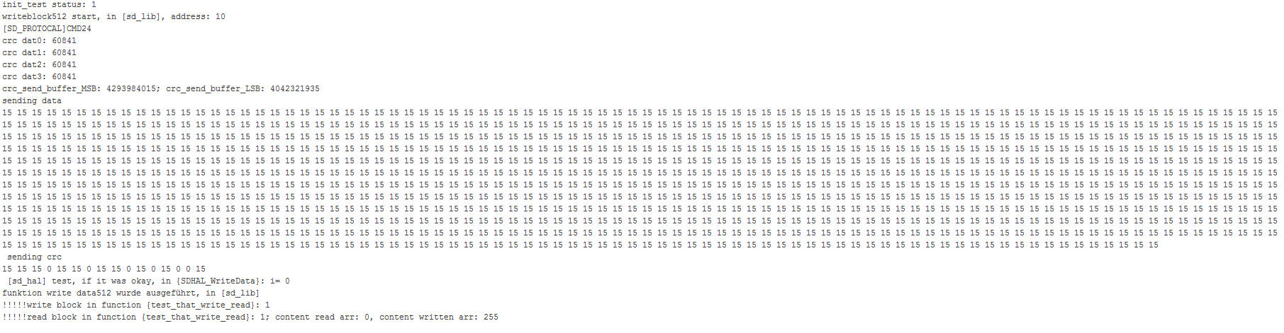

Hi forum, ich hab ne frage zum crc check von der sd karte im 4 bit modus. falls der crc check failt, wie erhalte ich von der karte eine anntwort, dass der crc fehlerhaft war? ich schicke die daten vom block rüber, danach den crc, mein controller wartet (3 mal), solange bis die erste datenleitung wieder 1 ist und wenn ich den beschriebenen block daten lesen will, lese ich nur nullen. ich hab die realisierung des crc's jeder datenleitung selbst in c realisiert, weshalb ich vermute, dass da irgendwo ein fehler ist und würde gern von der karte wissen, ob denn beim schreiben der daten-crc16 fehlerhaft war. hab in der sd karten spec nur ein 'crc error status' für einen command gefunden, nicht fürs datenschreiben. würde mich um tipps und info sehr freuen. vielen dank thorben

ich beschreibe nochmal kurz wie ich es mache: ich sende 512 bytes mit dem inhalt 255. danach berechne ich den crc16 für jede datenleitung, d. h. ein crc16 über ein 128 byte langes array, wo nur 1 stehen. ich erhalte für jede datenleitung den berechneten crc16 wert 60841, was in hexadecimal EDA9 entspricht. d. h. dat0: 0b1110110110101001 (pin0) dat1: 0b1110110110101001 (pin1) dat2: 0b1110110110101001 (pin2) dat3: 0b1110110110101001 (pin3) d. h. ich sende sozusagen, wenn man es quer anschaut: FFF0FF0FF0F0F00F rüber. meine funktion, die 4 bits sendet, erhält einen 8 bit wert und schreibt ihn auf den pins parralel, zuerst die 4 MSB bits, dann die 4 LSB bits der crc wird nach den daten folgend ausgegeben: [c] for(j=0;j<16;j++) { SD_CLK_LOW; if(j < 8) { SD_DAT_WRITE((alt_u8)(crc_send_buffer_MSB >> 28) & 0x0F); printf("%u ", (unsigned int)(crc_send_buffer_MSB >> 28) & 0x0F); crc_send_buffer_MSB <<= 4; } else { SD_DAT_WRITE((alt_u8)(crc_send_buffer_LSB >> 28) & 0x0F); printf("%u ", (unsigned int)(crc_send_buffer_LSB >> 28) & 0x0F); crc_send_buffer_LSB <<= 4; } SD_CLK_HIGH; } [c] wenn ich es mir auf der console anschaue, scheint alles okay zu sein. der crc ist korrekt, trotzdem ist das gelesene array leer. die lesefunktion, die ich verwende, funktioniert, hab ein 'hallo' damit schonmal lesen können. der ursprüngliche inhalt vom lesearray war gefüllt mit zahlen und meine lesefunktion füllt das lesearray mit nullen, da auf den gelesenen block nicht, wie erwünscht 255 reingeschrieben wurde. lese und schreibe-funktion wird auch diesselbe addresse übergeben. ist alles etwas mega kompliziert formuliert, aber vielen vielen dank für jeden tipp

initialisierung klappt, lesen auch. die karte hat fat32 format. ich sende den cmd24 mit blockadresse, kriege eine antwort, dass alles okay ist. dann wird die clock gesetzt, nullen für den start gesendet, bits rübergesendet, danach crc und am ende mit 1 der transfer beendet. es wird gewartet, bis die datenleitung 1 eine 1 ist und wird noch 8 mal die clock übertragen.
joooo, hab die fehler gefunden. alles richtig gemacht. bloß im vorgegebenem code war die 4 bit modus initialisierung der ausgangspins falsch und am ende wurde zu kurz auf das busy der sd karte gewartet ;-)
