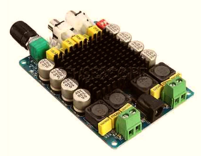

Gestossen bin ich auf preiswerte CLass-D Module mit den einschlägig
bekannten TDA-Chips. Leider haben die schon laut Angabe nur maximal 100W
je Kanal, wobei Ich den Angaben erstens nicht traue und zweitens das
Modul nicht vollständig auslasten möchte.

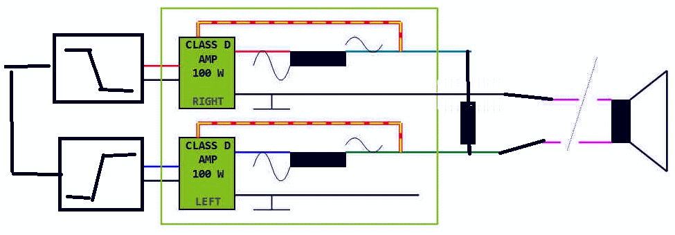

Die Module sind für Stereo ausgelegt und bieten zwei Kanäle mit
Cinch-Buchsen und Ich meine, am Ausgang Drosseln erkennen zu können.
Daher habe ich mir gedacht, einfach beide Kanäle zusammenzuschalten und
parallel zu betreiben. Ich würde dann gerne 2 dieser Module = 4 Kanäle
zusammenschalten, um auf theoretisch 400W zu kommen. Die Lautsprecher
werden nur bis zu 200W belastet, was Ich messen und limitieren kann,
womit die Module nur 50% Auslastung haben und damit noch klanglich gut
arbeiten sollten.
Frage1: Wie verhalten sich dann die Impedanzen? Kann Ich dann noch davon
ausgehen, einen 8 Ohm LS ordentlich betreiben zu können? Soweit Ich
weiss, sollte das modulseitig eher niederohmiger werden und damit
besser. Richtig?
Frage2: Gibt es ein Problem mit dem Zusammenschalten? Die Digitalstufen
sind eigentlich dafür ausgelegt, gegen die 8 oder sagen wir auch 4 Ohm
zu treiben, nun sehen sich die beiden Ausgänge aber. Wie könnte Ich die
entkoppeln? Muss Ich das?
Ich habe Bedenken, dass die Stufen einen feedback-Pfad haben, um das
PDM-Signal eingangsgerecht zu bilden. Kann es sein, dass die dann
schwingen? Von Schaltnetzteilen ist mir das Verhalten bekannt.

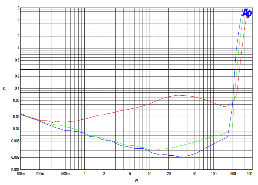

Wegen den Leistungsangaben der Class D Hersteller: Die stimmen schon,
nur solltest du dabei auf die Angaben des Klirrfaktors schauen. Meist
sind die Spitzenangaben bei 10% Klirr angegeben - das ist praktisch
nicht mehr nutzbar zum Musik hören. Nehm die Werte bei maximal 1%, das
ist deutlich praxisgerechter.

Wenn die Ausgäng GND-bezogen sind, könnte ev. eine Brückenschaltung
helfen.
Wenn nicht, dann dürfte das schon problematisch werden, schon deshalb,
weil kaum davon auszugehen ist, dass beide Zweige völlig identisch
arbeiten.
Ja, die beiden Ausgänge sehen sich und sehen damit quasi 0Ω als Last -
wenn sie nicht wirklich ein identisches Signal abliefern.
Ich muss aber zugeben, da keine eigene Erfahrung zu haben.

mir sind eigentlich noch keine ClassD-ICs begegnet, die GND-bezogene
Lautsprecherausgänge haben. Es sind eigentlich immer H-Brücken. Die
beiden Drosseln je Kanal sprechen auch hier dafür.
Damit halte ich eine parallel-Schaltung nicht für möglich.

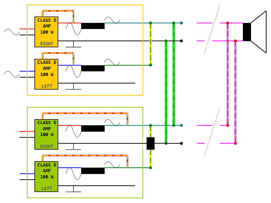

Die Parallelschaltung ist natürlich hier wahrscheinlich unmöglich wegen
der H-Brückenthematik. Ich gehe davon aus, dass eine Art von
sense-Leitung am Ausgang sitzt (und nicht vor den Treibern), weil nur so
die Last mitregelt werden kann, womit die gegeneinander arbeiten.
Nun wäre die Idee, die Entstufentransistoren der Platine parallel zu
schalten und nur mit einer Reglung zu arbeiten. Wäre Umbauaufwand, den
ich nicht leisten will.
Dann wäre die Idee, einen Kanal über Drossel anzubinden, womit nur einer
der beiden nachregeln muss.

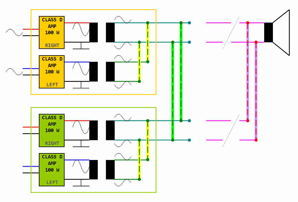

Eine Class-D-Endstufe ist im Wesentlichen ein Schaltnetzteil. Da man
Schaltnetzteile parallel betreiben kann, kann man auch Class-D-Endstufen
parallel betreiben. Ich würde mir sogar zutrauen, die
Lautsprecherzuleitungen als Entkopplungswiderstände in die Rechnung
einzubeziehen.
Ich verstehe aber nicht, warum Parallelschaltung dem Lautstärkeregler
vorgezogen wird. Verzerrungen von Class-D-Endstufen entstehen auf andere
Art als in A oder (A/)B-Systemen, bspw. bei der Abtastung. Sonst ist
»hinten dran« nur Schaltbetrieb, ohne Übernahmeverzerrung.
Du drehst das Eingangssignal einfach leiser oder schaltest Lautsprecher
in Reihe, für einen höheren Widerstand. Dann macht der Innenwiderstand
der Stromversorgung keine Probleme. Du darfst dann auch 16 dieser Module
parallel betreiben und alle an denselben Cinch-Anschluss hängen. Dann
brauchst du auch keine Lautsprecherzuleitung als Entkopplungswiderstand.
Aber nichts hält dich davon ab, trotz allem die Hosen mit der Kneifzange
anzuziehen UND darüber ein Buch zu schreiben.

von Audio-Bastler (Gast)
Stimmt natürlich, da steckt noch ein R, den ich unterschlagen habe - es
muss ein TP sein! Ich nehme mal an, dass das L gegen die Last
entsprechend ist.
Hier ist der modifizierte Vorschlag mit einer induktiven Ankopplung des
zweiten Pfades.
Ich gehe dabei davon aus, dass die Regelschleife NACH dem Tiefpass
geschossen wird, wie ich es unten mit der gelb-roten Leitung eingemalt
habe. Ansonsten müsste man es auch direkt koppeln können, oder?
Mit der Induktivität unten müsste es doch dann klappen, dann regelt halt
einer der beiden langsamer nach.
Wie bringt man dann ein zweites Modul dran? Ebenfalls mit einer Drossel
oder doch direkt?

von Thomas F. (tf1973)
> oder doch direkt?
Wie schon weiter oben gesagt, die gängige Praxis ist bei Halbbrücken
Betrieb und Ausgang je Kanal gegen Masse, einen der beiden Kanäle mit
einem invertierenden Verstärker zu versehen und den Lautsprecher an
beide Ausgänge anzuschließen und die Masse wegzulassen.

von J. S. (engineer) Benutzerseite
Ich habe schon digitale Endstufen verbaut, aber noch nichts parallel
geschaltet. Ich würde davon abraten, weil:
Audiobastler schrieb:
> Das scheinen aber schon Vollbrücken zu sein.
D.h. sie steuern voll gegen eine symmetrische Spannung + und -! Da sie
das unabhängig und sicher ungesteuert tun, bekommst Du abschnittsweise
eine Oppositionssituation, d.h. die beiden Spannungen "sehen" sich
gegenseitig. Das tun sie natürlich durch die TPF der Ausgänge hindurch
aber immerhin.
> Den Strom aufzuteilen, um die Stufen weniger zu belasten, damit sie in
> einem günstigeren Bereich arbeiten und weniger klirren.
Diese Überlegung ist zwar grundsätzlich richtig, man kann Class-D
Endstufen nicht voll belasten und noch einen günstigen Klirrgrad
erwarten. Durch das Parallelschalten der beiden Stufen wirst Du aber
nicht erreichen, was Du möchtest, weil die Stufen den Strom nicht
automatisch halbieren, sondern sich das durch die Regelung ergeben
müsste. Das bedeutet, dass die beiden ständig umeinander herumtanzen und
interne Nichtlinearitäten und Bauteiltoleranzen jeweils einen von beiden
schneller sein lassen, als den anderen und das gfs sogar noch
frequenzabhängig!
Das ist eine ganz schlechte Lösung!
In solchen Fällen muss eine Stufe schneller sein, als die andere, um
eine sinnvoll Regelung aufzuziehen. D.h. die Langsame gibt eine Art
mittleren Pegel vor,  den die andere dann dynamisch ausgleicht. Das kann
man z.B. erreichen, wenn man die Rückführung der einen mit einem
Tiefpass und die andere einem Hochpass versieht.
Die Ausgänge mit einer Drossel zu blocken ist auch noch eine Massnahme,
aber ob die Induktivität, die Du in dem einen Zweig hast, ausreicht,
vermag ich nicht zu sagen. Ich denke, es würde dazu führen, dass
zunächst die obere, schnellere Schaltung den Strom treibt, während sich
die untere an der Drossel abarbeitet, die Spannung auf steigend hält,
aber nichts bewirkt. Da sie aber den Effekt der anderen mitbekommt, wird
sie später auch runteregeln. Gfs kommt es dann zu einem
Über-Umschwinger.
Ich würde das eher kontrolliert tun, indem Ich die eine Stufe, von mir
aus "Left" auf die HF einstelle und die Right auf LF. Also einen
Tiefpass vor die eine und einen Hochpass auf die andere. Trennfrequenz
bei der geometrischen Mitte des Audiobereiches, also 500Hz, aufgrund der
Spektralverteilung von Audiosignalen eher tiefer.
Die Mimik entspricht der generellen Vorgehensweise, das Trennen der
Frequenzbereiche im Kleinsignalpfad zu tun und eventuelle Regelungen in
den Schaltungen bez ihrer "Geschwindigkeit" zu trennen. Für
Schaltnetzteile und ähnliche Pulsierenden Leistungsverstärker klappt das
sehr gut.
Ich habe das Diagram mal dahingehend verändert und für zwei Stufen L+R
gemalt. Die kleine Drossel könnte sinnvoll sein, aber eben nur von dem
langsamen Pfad zu dem Summenpunkt. Dann wird die untere Stufe langsam
reagieren und auch langsam wirken. Soweit also eine Lösung für 2 Kanäle.
Wenn jetzt 4 Module für einen L oder R verwendet werden sollen, bräuchte
es halt 4 Frequenzbereiche. Man müsste sich auch überlegen, ob man das
Zusammenführen mit weiteren L/Cs gegeneinander abgrenzt.

Nun ja, da hängen ja Drosseln und die effektive Dämpfung solcher Filter
hängt damit vom Strom ab. Damit ist auch die Induktivität der Last
bedeutsam. Wenn man z.B. mit einem hochohmigen Messgerät dran geht, dann
kann man die digitalen Spannungen durchaus 1:1 sehen.
Bei der Oppositionssituation, wenn beide H-Brücken überlappend schalten,
ist die Last aber nicht wirksam. Nur die beiden TPF am Ausgang wirken.
Der Lastwiderstand, den eine gegensinnig treibende Endstufe darstellt
ist aber sehr gering, um nicht zu sagen "negativ".
Daher fließen da durchaus relevante Ströme. Das wird hohe Verluste
produzieren, im Vergleich zu dem, worauf die H-Brücken mal designed
wurden. Üblicherweise werden die ja so angesteuert, dass sie nicht nur
nicht überlappen, sondern sogar eine Umschaltpause haben, weil An-und
Abschalten der Transistoren verzögert erfolgt - genauer "ungleichmäßig
verzögert" erfolgt.
Ich hatte das Thema mal bei der Ansteuerung von Hochleistungsverstärkern
für Kavitäten in Teilchenbeschleunigern: Da mussten die
Transistorgruppen super symmetrisch aufgebaut sein und auf unter 100ps
genau synchron angesteuert werden, damit die Anstiegsverläufe passten,
weil sie sonst nicht die Last getrieben- sondern sich gegenseitig
verheizt hätten :D
Beim Audio ist es sicher weniger kritisch, aber durch das Gegentreiben
werden die Spulen mit Energie aufgeladen, die sie wieder loswerden
wollen. Das verkompliziert das Regel- und Filterverhalten. Nach meinem
Gefühl nach läuft das auf Gleichungen hinaus, die denen des gekoppelten
Pendels ähneln. Danke nein :-)

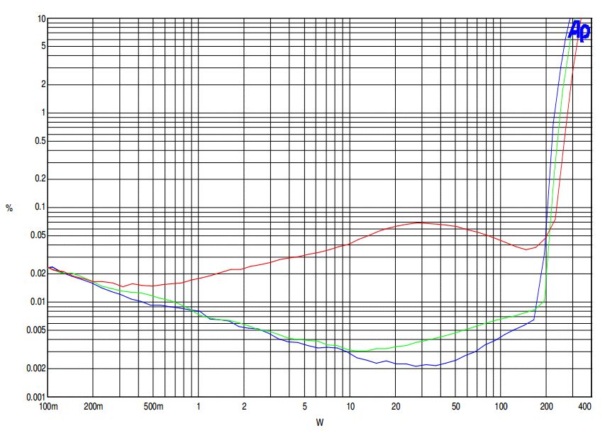

Ich habe das mal mit zwei aneinandergehängten ICE-Power-Stufen gemessen:
Die addieren Ihre Leistung nur theoretisch. Praktisch macht eine der
beiden 90% der Arbeit und die andere tüdelt ein bischen mit. Nur wenn
man sie über die Drossel entkoppelt teil sich die Leistung auf.
Es könnte also klappen, wenn Du unbedingt die Leistung aufteilen
möchtest. Nur wie schon gesagt, wird die Verzerrung dann nicht besser
werden. Ich fürtche sogar, dass sie schlechter wird. Für die ICE-Power
Stufen sind folgende Diagramme interessant:
Abgesehen davon, dass für mittlere Frequenzen die Verzerrungen an der
Leistungsgrenze sogar etwas geringer sind, als bei 50% bleibt das
Problem, dass zwei Stufen Rauschen produzieren.
