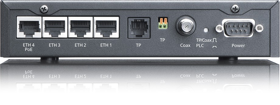

Kai O. schrieb: > 3. Unter Verlust der Gewährleistung könnte man die Koppelkondensatoren > des Adapters ggf. aber auch schon im Adapter ausfindig machen und auf > die Tel.-Leitung verlegen, um der Netzspannung gänzlich zu entsagen. Sowas gibt's fertig zu kaufen, Modulation wie bei Powerline, aber Zweidraht-Anschluss. Sozusagen "Line" ohne "Power".
Onkel Hotte schrieb: > Sowas gibt's fertig zu kaufen, Modulation wie bei Powerline, aber > Zweidraht-Anschluss. Sozusagen "Line" ohne "Power". Wie heißt das den dann?, ich hätte da auch Interesse dran...
z.B s. Bild http://www.devolo.com/at/Business-Solutions/Powerline-Pro/dLAN-500-AVpro-UNI Ich hab das letztens auch in billiger gesehen, wenn ich noch wüsste, wo... ;)
Dirk D. schrieb: > Onkel Hotte schrieb: > >> Sowas gibt's fertig zu kaufen, Modulation wie bei Powerline, aber >> Zweidraht-Anschluss. Sozusagen "Line" ohne "Power". > > Wie heißt das den dann?, ich hätte da auch Interesse dran... https://www.mobotix.com/ger_DE/Produkte/Haustechnik/Mx2wire
Reinhard S. schrieb: > https://www.mobotix.com/ger_DE/Produkte/Haustechnik/Mx2wire ab € 298,00 netto Das ist zwar ganz nett, aber was ich gesehen hatte war deutlich günstiger, kaum über dem üblichen Preis für durchschnittliche Powerline-Adapter. Vielleicht kommt die Erinnerung ja noch ;)
