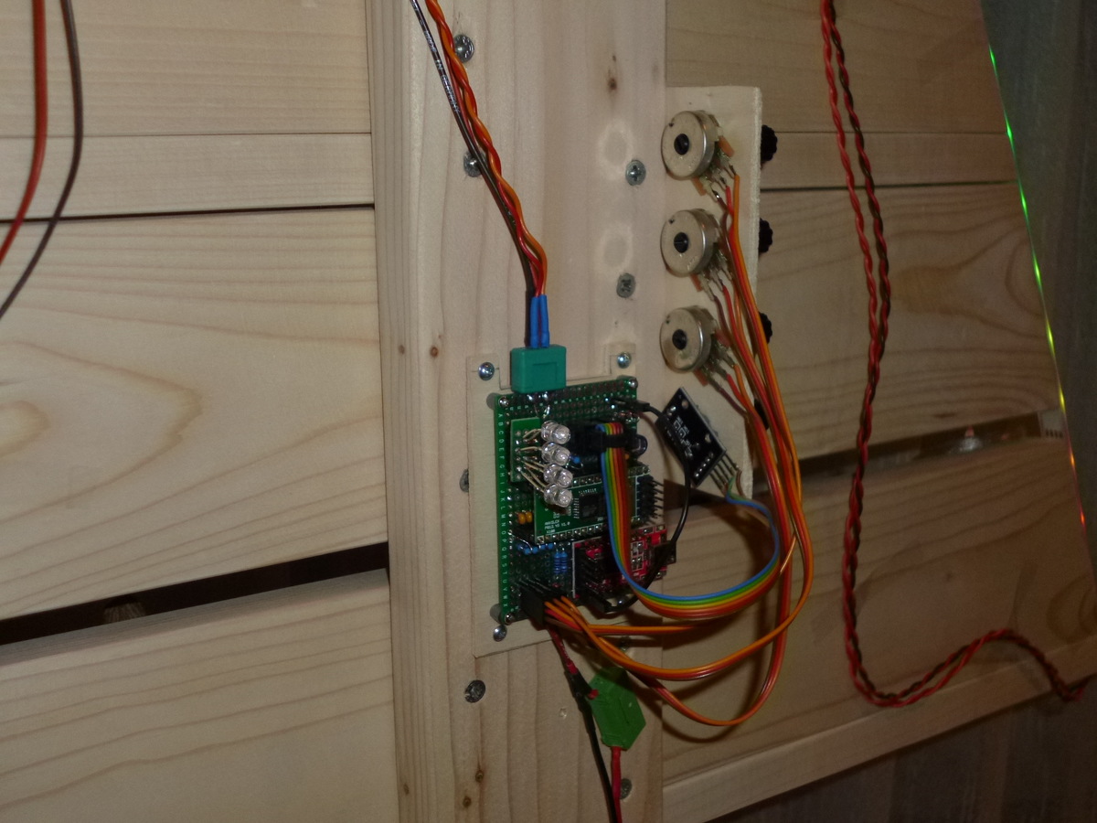

nach dem wir beschlossen haben dieses Jahr einen Weihnachtsbaum
aus Holz in das Wohnzimmer zu stellen hatte ich ein Projekt.
LED-Stripe ist mit APA102 bestückt.
Es sind vier Effekte einstellbar.
CandelLight, Wave, Rainbow und Snow
Diese Effekte kann man einzeln anwählen oder
Automatisch abspielen lassen.
Über drei Poties kann man den HSV Farbraum einstellen.
MC ist ein AVR ATmega328PB. (IDE AtmelStudio7)
Auf der Platine ist noch ein USB-UART Wandler für FW Updates.
Gruß Thomas
PS: Das ist mein erstes Projekt dass ich in C umgesetzt habe.
    Bis jetzt hatte ich nur in Assembler programmiert.
