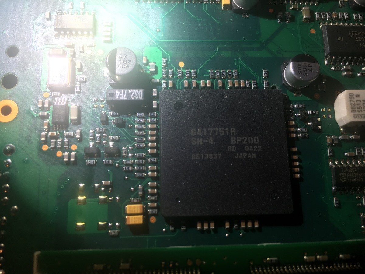

Hallo, bräuchte mal wieder eure Hilfe und Tipps.
Auf der Plantine (Bild) ist der große Chip (Prozessor)
Defekt. Habe nun ein neuen Chip bestellt.
Meine frage ist nun wie ich den am besten auslöten kann ohne die anderen
kleine Bauteile zu beschädigen?
Ein Heißluftlötkolben mit verschiedenen Düsen und temperatureinstellung
habe ich.
Habe irgendwo mal gelesen das es von Vorteil ist die ganze Platine
vorher zu erwärmen. Geht das nicht zB auf einer alten einzelnen
Kochplatte wenn man zB eine aluplatte drauflegt und dann die Platine?
Wäre für jeden Tipp dankbar und bitte nicht schimpfen;-)

von Michael B. (laberkopp)
Das ist ein BGA. Das kannst Du nur mit viel, mit sehr viel Übung
zerstörungsfrei auslöten.
Daher solltest Du das erst mal an Schrottplatinen üben.
Wenn es Dir nur darum geht, genau dieses eine IC auszutauschen - dafür
gibt es Dienstleister, die die Übung und das nötige Werkzeug haben.

von m.n. (Gast)
Bestücker können diese Teile aus- und einlöten.
Das Auslöten selbst geht noch recht einfach, wenn man die Platine von
unten erhitzt, bis sich der Chip bewegen und letztlich abheben läßt.
Auch beim erneuten Bestücken, gibt man die Wärme am besten von unten.

von Georg G. (df2au)
Heizt du zu wenig, ist der BGA-Chip sehr schwer zu entfernen, heizt du
zu viel, fallen andere Bauteile runter oder verrutschen. Das ist
besonders kritisch,wenn auch die Unterseite bestückt ist.
Nimm den Rat von weiter oben an und übe an Schrott Platinen, mehrfach.
Das Verfahren ist im Prinzip simpel. Man braucht nur viel Übung.
Dein nächstes Problem ist dann, den neuen Chip auf zu löten, ohne dass
es an der Unterseite zu Kurzschlüssen kommt und ohne dass einige
Anschlüsse nicht kontaktieren. Du hast nur einen Versuch. Ein Auslöten,
Re-Balling und neuer Versuch ist dann nämlich schon der schwarze Gürtel.
Ich würde ins Nachbardorf zu einem Bestücker fahren und das für einen
Zehner in die Kaffeekasse von einer seiner Damen erledigen lassen. Die
machen das täglich, unterhalten sich noch dabei und es funktioniert.

von m.n. (Gast)
Claudio S. schrieb:
> Wie erhitzt man es am besten von unten ohne vorwärmplatte?
Mit Heißluft, die nach oben strömt und auf 400 °C begrenzt ist, damit
nichts verbrennt. Die Wäremzufuhr wird mit dem Abstand 'geregelt'.
Um die Temperatur einschätzen zu können, kann man auf den Chip
Lötzinnstückchen legen. Wenn die schmelzen, bis du kurz davor. Wichtig
ist das Abdecken aller anderen Bauteile mit Alufolie, sonst pustest du
die mit der HL Pistole weg.
Die ganze Aktion lohnt nur, wenn du nichts zu verlieren hast. Genausogut
ist es möglich, das du der Kiste den Rest gibst.

Der Fehler ist das es immer wieder bis zum BMW Logo hochbootet und dann
abstürzt und wieder das selbe. Immer in Schleife.
Er lötet doch auch den Prozessor aus trotz unten der Teile!!

Der Chip ist wahrscheinlich selbst nicht kaputt.
Sondern die Kontaktierungen.
Wenn du sowas hast, versuche es doch mal mit "Backen".
Mehr als 5min und 280° vorwärmen und dann nochmal paar Minuten mit 350°C
Und mit einem Holzstab draufdrücken.
Verlieren tust du da nichts.
Bei mir haben dann 2 von 3 Grafikkarten wieder funktioniert.

von ;o) (Gast)
Weil die mehrere Minuten bei 350°C normalerweise der Tod der Elektronik
ist.
Und das Backen ist normalerweise nur eine Kurzzeit-Besserung.
Die Intervalle in denen das Backen notwendig ist wird immer kürzer bis
das Zeil gar nicht mehr funktioniert.
Einmal eine andere Frage:
Ist es sicher das der Chip defekt ist?
Sind das Netzteil und die Kondensatoren in Ordnung?
Kann man Korossion (Weiße Flecken) auf der Platine sehen?
Gibt es feine Risse in Bauteilen in Widerständen  Kondensatoren

von Claudio S. (cssx3)
> Elektronik
> ist.
> Leiterbahnen / . . . ?
Also der es geprüft hat meinte der Chip ist defekt. Kondensatoren auf
dem Netzteil wurden alle getauscht. Ne flecken sind nirgends zu sehen.
Auf feine Risse wurde jetzt nicht so geachtet
In dem Video sieht man auch das nach dem Tausch des Chip das Radio/Navi
wieder ganz normal hochfährt
von michael_ (Gast)
Richard B. schrieb:
> Michael, muss das sein?
Ach, eine mögliche Lösung, welche dir nicht passt?
> ist.
Quatsch.
Natürlich keine Industrieanwendung.
Wie gesagt, 2 von 3 Grafikkarten funktionieren im Dauerbetrieb.
Nicht zu vergleichen mit "Backen" bei 250° im Backofen.
von Lutz H. (luhe)
Wenn ich es richtig verstehe  ist ein nochmaliges reflow Löten der
Leiterplatte. Behebt mit Sicherheit einige kalte Lötstellen. Ein paar
unsichere bleiben bestimmt erhalten. Ich habe mir mal die Arbeit mit
einer bedrahteten Leiterplatte gemacht. Schön mit Flussmittel arbeiten.
Das ist viel zu heiss. Meinen LG Fernseher habe ich bei 200°C und 10
min. im Backofen wieder 'reballed' - funktioniert jetzt schon ein paar
Monate. Die Schmelztemperatur von Zinn liegt bei etwa 205-215°C und viel
dadrüber darf man nicht gehen und auch nicht zu lange.
Wichtig ist vor allem die Abkühlphase. Da heisst es Geduld bewahren und
abwarten. Backofen einfach ausschalten und nichts weiter tun, jedenfalls
auf keinen Fall das Board bewegen. Wenn die Temperatur auf unter 60°C
gefallen ist, kann man es rausholen und ausprobieren.
Mehr Infos gibt es hier:
http://zedic.com/lg-42dl550-fix-repair/
Hier geht es hauptsächlich um die LG Glotzen, aber das Prinzip bleibt
das gleiche.
Ich hab hier einen Minibackofen/Pizzaofen.
Wäre der geeignet und wie am besten einstellen? Ober-oder
Unterhitze/Umluft?
von Cyborg (Gast)
> Unterhitze/Umluft?
Ein Ofen eignet sich zum Löten, aber nicht zum Entlöten. Zum
Reparieren braucht man eine Rework-Station mit der man den Prozess
präzise steuern kann.
Das Handlimg mit BGA ist die Königsklasse der Bestückungstechnik
und so ein Bastler wie du, will das mit dem Wissen und ohne Erfahrung
in den Griff bekommen? Vergiss es. Die Warnungen von vielen Usern
hier willst du offensichtlich ungeachtet lassen? Es gibt Fachfirmen
die so was machen und auch gerechtfertigt viel Geld kosten.
Google doch einfach mal nach Navi-Reparatur.
Das sehe ich auch so. Die Erkenntnis wird dem TO aber nichts nützen,
mal ganz abgesehen davon, dass ihm so ziemlich alles fehlt, was dafür
nötig ist.
von Michael S. (e500)
> Unterhitze/Umluft?
Ach, das wussten wir nicht das hast Du bisher nicht gesagt dass Du so
einen Minibackofen hast, mit dem gehts bestimmt. Probiers doch einfach
aus, ist doch eh schon kaputt.
Erfolg kommt von TUN, mach es endlich und berichte uns dann.
Genügend Ratschläge hast Du ja bekommen ...
Ich möchte den Minibackofen nicht nützen um den Chip auszulöten, sondern
die Lötstellen noch mal kurz flüssig zu machen falls irgendwo eine kalte
Lötstelle ist und der Kontakt nicht 100% gegeben ist
von hp-freund (Gast)
Offensichtlich bist Du nicht von deinem Vorhaben abzubringen.
Dann mach es.
Wärme im Miniofen für ein paar Minuten bei 200°C vor und gehe dann mit
Heißluft an der Außenseite über den Chip, denn da sind die 5 Ball
Reihen.
Flußmittel nicht vergessen.
Wenn er sich dann bewegt (vorsichtig!) wird es wieder, oder auch nicht.
von Don Kanaille (Gast)
Claudio S. schrieb:
> Hier mal ein Video von genau der selben Platte. Dann seht ihr genau um
> was es sich handelt. Hier lötet der Typ den Chip auch aus.
Das Equipment was er da verwendet kostet mehr als die 350 Euro für die
Reparatur...
Aber wie schon oft gesagt wurde - der erste Versuch mit Werkzeug was Du
nie dafür getestet hast geht sicher schief.
von Axel R. (Gast)
Allein das ESD-Armband, was der da um hatte...
Aber ok, das reballing war schon krass mitm Pinsel und Schablone.
Ich glaube jedoch auch nicht, das die Chips tatsächlich kaputt sind.
StromTuner
von Mahlzeit (Gast)
Ich mache meine Pizza immer mit der Rework-Station. Da erspar ich mir
den Miniofen. Guten Appetit!
Ja um ESD hat er sich nen Dreck geschert (siehe Plastiktüte mit den BGA
Chips... das alleine kann die Teile schon killen) - aber die Rework
Station die er da hatte und das sonstige Werkzeug waren schon OK.
von Axel R. (Gast)
Er hat die ja auch nicht getauscht, NUR NEU ANGELÖTET, wenn mich mein
russisch nicht täuscht...
von Cyborg (Gast)
Das Video hat sowieso keine Aussagekraft, weil das anscheinend
eine Profiwerkstatt ist und der Reparateur eine entsprechende
Ausbildung hat. Nach meinem Geschmack hat der auch ziemlich viele
Bauteile ausgewechselt, von dem man gar nicht weiß, ob das überhaupt
nötig war. Da das Video geschnitten ist, kann man auch nicht davon
ausgehen, dass es da nach rechten Dingen vorgeht. Für den TO ist
das Video mangels Equipment und Ausbildung nutzlos.
