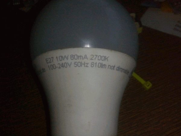

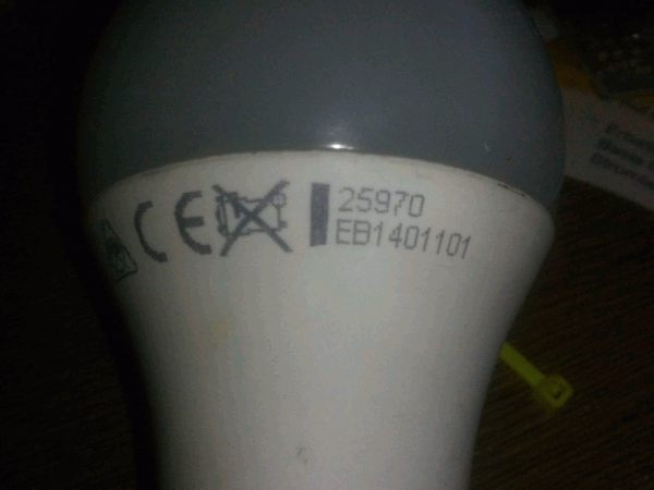

Matthias S. schrieb: >> Kannst Du die genaue Artikelnummer von Deinen Müller-Birnen nennen? > > Ich habe sie mal fotografiert - die Sachen stehen da drauf. Vllt. hilfts > ja. Danke. Scheint Artikelnr. 25970 zu sein. Die gibts sogar noch. Was mir im Vergleich zu anderen auffällt: die sind für 100-240V geeignet. Im Gegensatz zu anderen, die nur um die 230V gedacht sind. Ersteres dürfte rein mit nem Kondensatornetzteil schwerer zu machen zu sein. > 810lm steht vermutlich nicht für 81 Olm (der Olm ist ja ausgestorben), > sondern für 810 Lumen :-) Vermutlich wurde die Haut von 81 Olmen vernäht um den Diffusor der Lampe herzustellen ;)
Gerd E. schrieb: > Was mir im Vergleich zu anderen auffällt: die sind für 100-240V > geeignet. Im Gegensatz zu anderen, die nur um die 230V gedacht sind. > Ersteres dürfte rein mit nem Kondensatornetzteil schwerer zu machen zu > sein. Ja, da drin ist ein echter kleiner Buck Konverter. Ich habe wieder vergessen, welcher es ist, aber der weite Spannungsbereich ist mit Sicherheit ein Erkennungsmerkmal für diese Art Schaltung. Wenn man beim Kauf darauf achtet, erwischt man mögl. die besseren. Bei der o.a. Power Lux 15W war das auch so, allerdings hatten die Jungs einfach zu viel Strom programmiert, was sich aber leicht ändern liess.

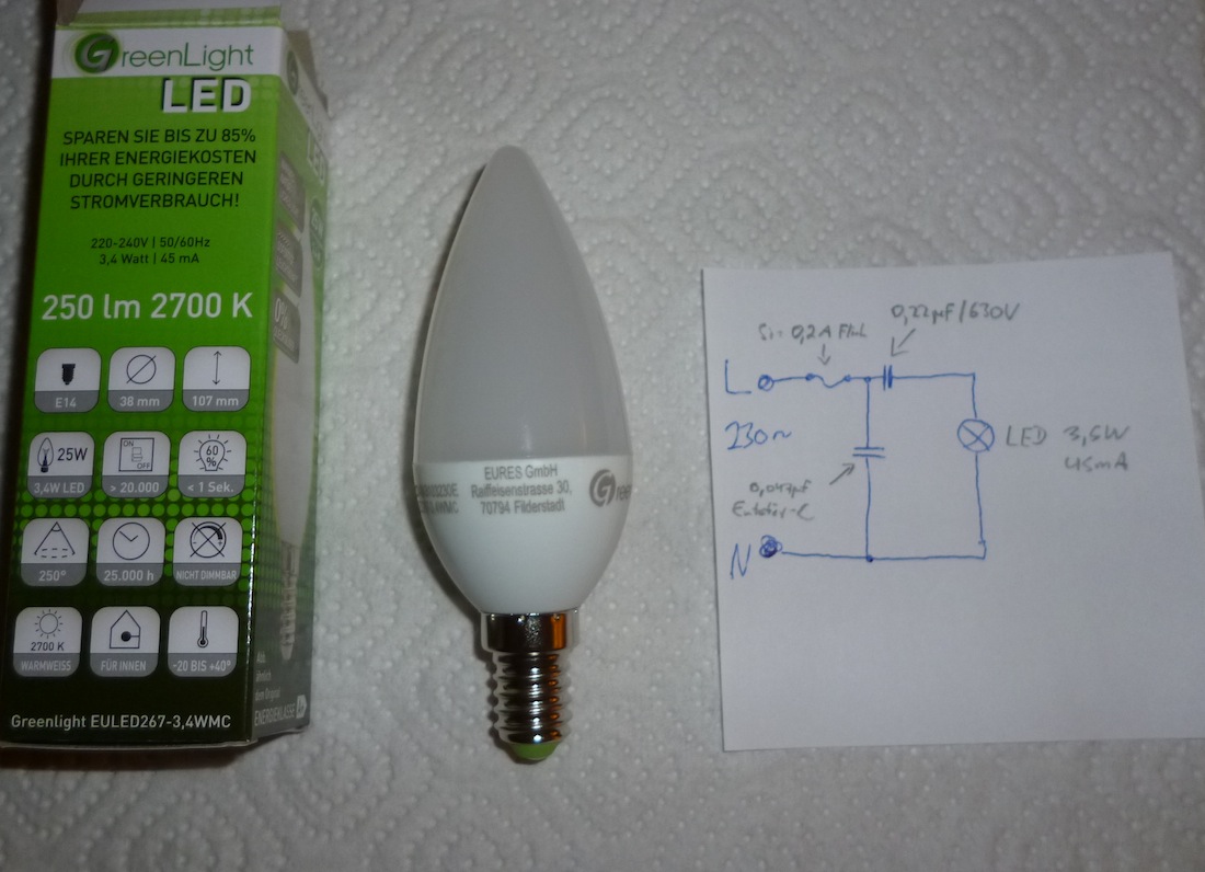

So, Hallo nochmal und Frohes Neues Jahr, ich konnte bzw. wollte in der Firma nicht angemeldet schreiben, aber ich bin "Mr. Winterbottom" oder jetzt halt angemeldet mit meinem Namen. Inzwischen habe ich eine LED-Birne besorgt, das Gehäuse besteht aus Kunststoff, also keine Keramik oder Alu wie bei anderen Modellen schon gesehen. Funktioniert und leuchtet prima, wird aber doch ordentlich warm die "Birne" und etwas weniger Lichtausbeute könnte ich verschmerzen. Habe auf die Schnelle mal eine Schlatung aufgemalt, sorry ist nur eine Skizze. Frage an die Experten/Matthias: Hilft die o.a. Schaltung etwas oder schadet sie nur? Danke Euch!
Lass das mal, man kann gar nicht abschätzen, wie sich deine Kondensatoren auf das Innenleben der Lampe auswirkt, weil niemand weiss, was in der Lampe drin ist. Außerden kosten die Kondensatoren warscheinlich so viel, wie die Lampe. Anstatt die Leistung der Lampe zu reduzieren kannst du auch gleiche eine mit weniger Nennleistung kaufen. Dann sparst du gleich doppelt, weil deine zusätzlichen Kondensatoren entfallen und weil LED Lampen mit weniger Leistung auch weniger kosten. Wenn du die Lampe wirklich schonen willst, dann sorge dafür, dass sie nicht heiß wird. Ausreichende Belüftung ist das wichtigste. Also ein Lampengehäuse, dass unten und oben offen ist, damit die erwärmte Luft zirkulieren kann.
Danke Stefan, diese Lampen gibt's gerade bei Netto für 3.- Euro das Stück, aber es ist die einzige Leistungsstufe zur Auswahl. Schon krass, daneben stehen Halogen-Kerzenlampen mit 28W für das gleiche Geld. Von dem her könnte es egal sein, aber wenn man mit ein paar externen Bauteilen die Lebensdauer erhöhen könnte... das ist halt der Basteltrieb, keine Ahnung. Die Kondensatoren sollten ja mehrere Lampen überleben. So war's gedacht.
> Frage an die Experten/Matthias: Hilft die o.a. Schaltung etwas oder > schadet sie nur? Das könnte klappen, aber es ist unbedingt notwendig, über beide X2 Kondensatoren einen Widerstand mit 470k - 1M zu legen, um den Kondensator zu entladen. Alles andere als X2/Y2 darfst du nicht verwenden.
