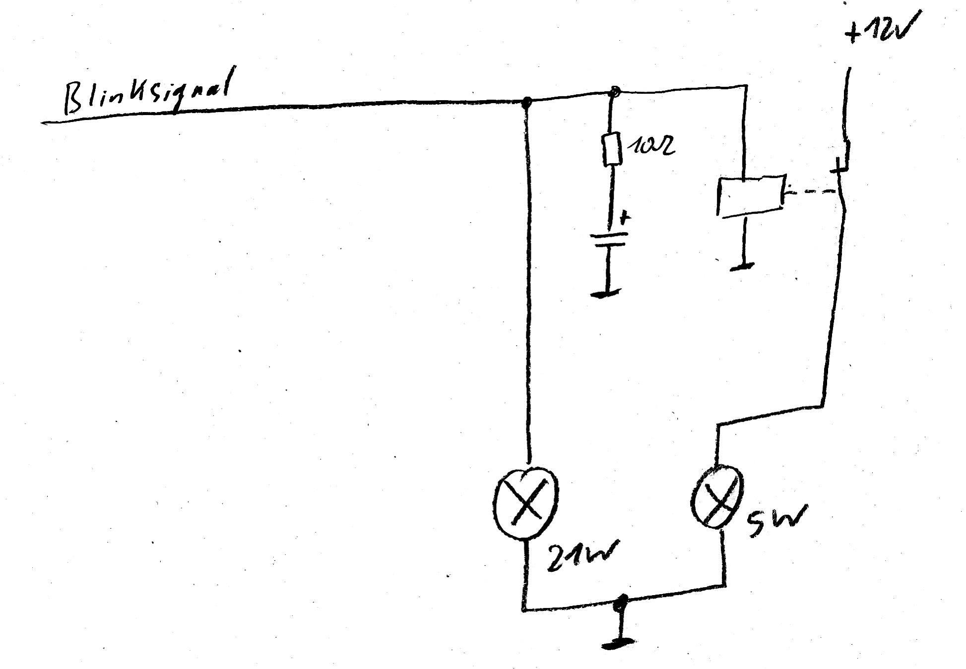

Seit 2016 ist es in Deutschland erlaubt in Blinkern eine Standlicht zu haben, kellermann bietet solche Blinker an. Ich wollte daher eine Schaltung bauen die es realieset das ich eine Dopelwendel verwende mit 21/5W die 5W Leuchten als Standlicht auf beiden seiten vorn, und sobald ich rechts oder links blinke möchte ich das solange das Blinksignal anliegt das die 5W abgeschalten werden. Ein Relai paralel zur 21W mit Öffner bewirktzwar beim Blinken das es aus ist aber die 5W würden entgegen gesetzt mitblinken, also müsste das Relai abfallverzögert sein um die Impulse zu puffern. Kann mir da wer helfen? Bordspannung ist 11V -- 14 V

Es ist erlaubt das Vorn die Gelben Blinker gelb glimmen, und damit die 5W ausschalten beim Blinken ist Tüv vorschrift. http://images.google.de/imgres?imgurl=http%3A%2F%2Fwww.auto.de%2Fmagazin%2Fcustoms%2Fuploads%2Fauto%2F2014%2F10%2Fmid-K-ln-Exponat-auf-der-Intermot-Yamaha-XV-950-mit-neuster-Lichttechnik-198854.jpg&imgrefurl=http%3A%2F%2Fwww.auto.de%2Fmagazin%2Fmotorrad-auch-gelbe-begrenzungsleuchten-sind-erlaubt%2F&h=1181&w=1772&tbnid=GC9_wXkduSWm1M%3A&vet=1&docid=7ISfAJGs18U07M&ei=UaVmWMThO8q3swGmr5WYCA&tbm=isch&iact=rc&uact=3&dur=6420&page=5&start=220&ndsp=43&ved=0ahUKEwiEztiAxJzRAhXK2ywKHaZXBYM4yAEQMwgdKBswGw&bih=957&biw=1920 https://www.youtube.com/watch?v=9vMYRcfUobo Ein Relai mit Öffner paralel zur 21W, bewirkt zwar beim blinken das die 5W aus gehen, aber die 5W würden entgegen gesetzt mitblinken, also müsste das Relai abfallverzögert sein um die Impulse zu puffern. ich benötige eine Afallverzögerung für das Relai, oder ein Signal-Wandler der aus meine Impulse ein Dauersignal macht.

Dirk J. schrieb: > Beim nächsten TÜV ist sowieso Schluß mit dem Pfusch! Und wenn Du beim > Abbiegen in einen Unfall verwickelt wirst und der Gegner behauptet, Du > hättest nicht geblinkt, kommt es noch früher raus. Dann wird es richtig > teuer. Das kann dir doch völlig egal sein. Soll er doch machen was er will. In aktuellen Autoforen wird abgeraten. Die Polizei kassiert gerne auch Bußgeld dafür. Aufbauen würd ich das so. Siehe Anhang.
Reinhard #. schrieb: > Aufbauen würd ich das so. Siehe Anhang. Dann blinkt es aber nicht mehr! Wenn dein Relais angezogen bleiben soll (und die Energie dafür aus dem Kondensator kommen soll), so bleibt auch die 21W-Lampe an, da sie parallel zum Relais ist. Außerdem brauchst du da einen ganz schön großen Kondensator. Mit einem großen Kondensator kannste sowas machen, aber dann musste noch eine Diode einbauen, damit der Kondensator nicht die 21W-Lampe speisen kann. Ich würde es so nicht machen.

http://www.ebay.de/itm/US-Standlicht-Blinker-bis-50-Watt-pro-Modul-Cut-Off-einstellbar-24V-LKW-BUS/232118225031?_trksid=p2047675.c100011.m1850&_trkparms=aid%3D222007%26algo%3DSIC.MBE%26ao%3D1%26asc%3D38052%26meid%3D99ae017bb8bf4331bfa3d4ff7a456803%26pid%3D100011%26rk%3D1%26rkt%3D3%26sd%3D281650678056 oder ne Diode vor das Relais, parallel zum Relais einen dicken Elko. StromTuner
