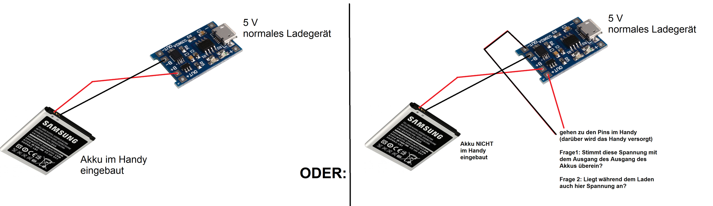

Hallo, ich habe ein Samsung S3mini und leider ist der Ladecontroller kaputt gegangen. Ein Laden über den Micro-USB Stecker nicht mehr möglich. Hab schon alles versucht... Ich brauche eine schnelle und billige Lösung. Meine Idee: 1. Akku herausnehmen und in die Schublade legen 2. An den Pins im Handy (wo normalerweise der Akku verbunden ist) Kabel anlöten und nach außen legen 3. Über externe Spannungsversorgung (Powerbank, etc) das Handy mit Spannung versorgen Fragen: Pinbelegung? welche Spannung brauch ich? Hab leider kein Datenblatt gefunden und habe daheim auch ein Messgerät, um das zu prüfen... Wer hat Ideen?

Fuxx schrieb: > 2. An den Pins im Handy (wo normalerweise der Akku verbunden ist) Kabel > anlöten und nach außen legen > 3. Über externe Spannungsversorgung (Powerbank, etc) das Handy mit > Spannung versorgen Also an die selben Kontakte wo der Akku dran hängt möchtest du jetzt 5V anschließen. Das kann durchaus funktionieren, muss es aber nicht. Auf alle Fälle wäre es gut einen Kondensator dort hin zu packen wo einst der Akku war. Du könntest einfach Kabel an die beiden Akku-Kontakte anlöten und die Ladeschaltung außen befestigen, so wird der Akku immer noch genutzt.

Habe noch einen mal eröffneten Login von hier gefunden. Also ich bin Fuxx. Holm T. schrieb: > @Fuxx: Leider kann ich Dir weil Du nicht angemeldet bist meine > Idee > nicht schreiben.. > > Gruß, > > Holm du kannst mir gern die Idee schicken :) Oder einfach hier posten Mike J. schrieb: > Du könntest einfach Kabel an die beiden Akku-Kontakte anlöten und die > Ladeschaltung außen befestigen, so wird der Akku immer noch genutzt. wo bekomme ich denn eine passende Ladeschaltung her?
Ro B. schrieb: > wo bekomme ich denn eine passende Ladeschaltung her? Bei eBay. 5V-1A-Micro-USB-18650-Li-Ion-Battery-Charging-Board-Charger-Module-Prote ction Charging cut-off voltage: 4.2V ± 1% http://www.ebay.de/itm/262534959235 Preis: 1,16€
Ro B. schrieb: > Welche Schaltung ist sinnvoller? 1. Du brauchst den integrierten Akkuschutz nicht, könntest also dann theoretisch diese Platine nutzen: MicroUSB-Li-Ion-Battery-Charger-1A-TP4056-Micro-USB-Arduino-Robotdyn http://www.ebay.de/itm/222334300543 Aber ... das ist ja ein 4.35V Samsung-Akku. Die Elektronik der Platinen von eBay lädt aber nur bis 4.2V, der Akku wird so also nicht ganz voll! (ist dir aber vielleicht nicht so wichtig ?) Eine Ladeelektronik die bis auf 4.35V lädt finde ich bei eBay nicht, also heißt es selbst bauen. Die Elektronik hier von Texas Instruments lädt bis 4.35V: http://www.ti.com/product/bq24045/description Man müsste aber eine SMD-Platine fertigen können.

Mike J. schrieb: > Die Elektronik der Platinen von eBay lädt aber nur bis 4.2V, der Akku > wird so also nicht ganz voll! (ist dir aber vielleicht nicht so wichtig > ?) Stimmt, das ist nicht so wichtig! Mike J. schrieb: > Er wird sein Handy aber eh total zerlegen müssen um eine Kontrolle > durchführen zu können. jap, und das ist mir definitiv zu aufwändig Mike J. schrieb: > Ich weiß nicht ob er schon ein anderes Ladekabel oder ein anderes > Netzteil probiert hat, aber ich gehe mal davon aus. hab schon viele verschiedene kabel und Netzteile versucht. anfangs war es nur manchmal. reboot hat aber nie geholfen. nur akku raus, kurz warten, akku rein, dann konnte ich wieder laden. Einmal abgesteckt hat er kein Kabel (auch kein Datenkabel zum PC) erkannt. Als wäre die Buchse defekt. Beim Akku neu einlegen wieder alles ok. Seit gestern geht gar nix mehr. Nach ca. 10 bis 60 Sekunden laden hört er mit dem Laden auf... Werde mir schleunigst so ein Lademodul bestellen. Ich halte euch auf dem Laufenden!
