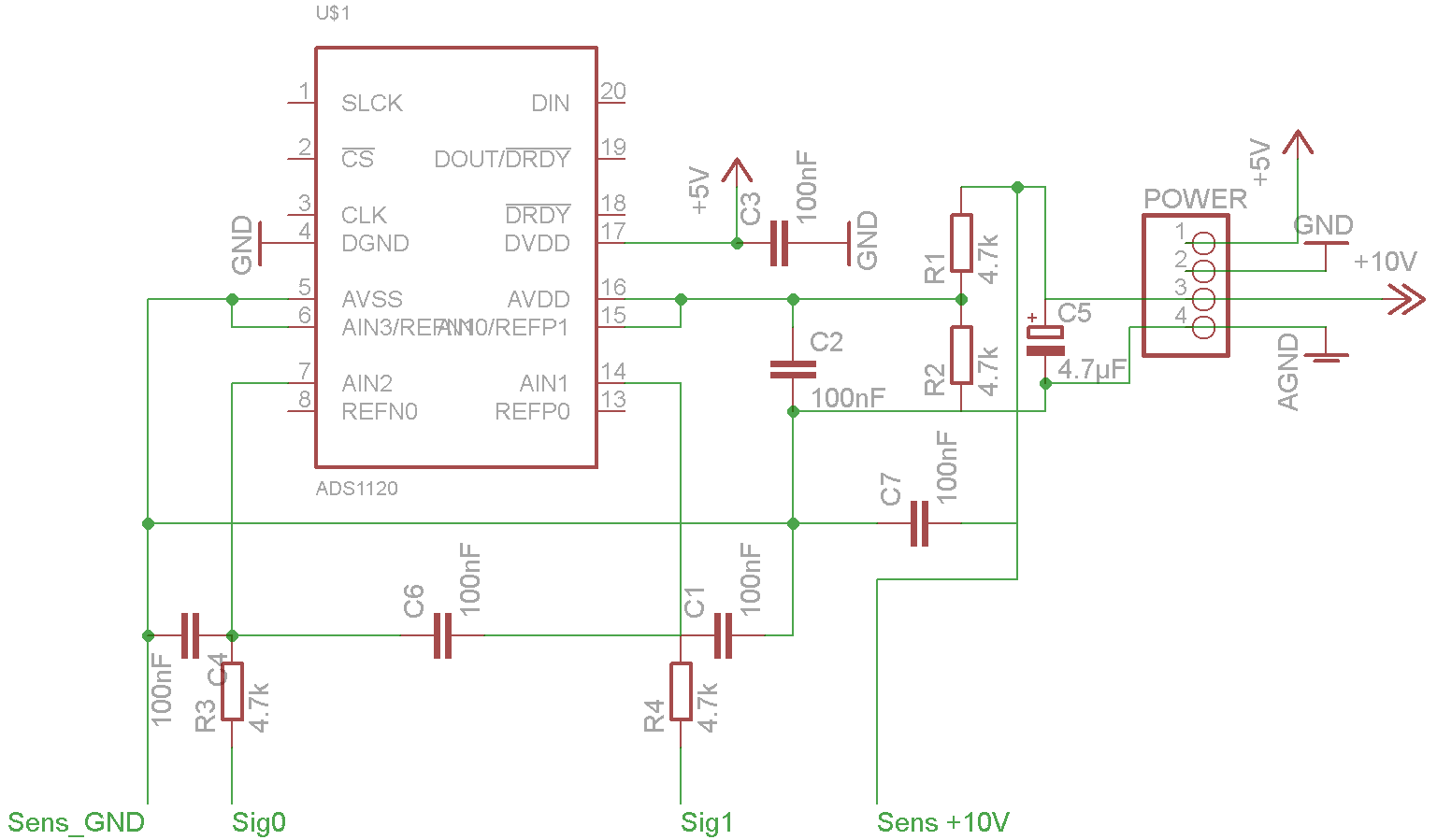

Hallo, ich stecke beim Entwurf einer Schaltung fest. Ich möchte die Ausgangsspannungen eines DMS Messbrückensensors (schimpft sich glaub ich Wheatstone-bridge oder so) mit einem ADC messen (ADS1120), der Hersteller hat netter Weise auch ein Beispieldesign im Datenblatt verewigt (s. Anhang). Dieses würde sogar auf mein Szenario passen, ausser das mein Sensor 10V und nicht wie im Bsp. 5V als Versorgungsspannung bekommt aber Ausgang = 2mV/V passt, liegt dann zwar bei +-20mV anstatt wie im Bsp. +-10mV passt aber trotzdem. Soweit sogut, nur hab ich keine Schimmer welche Wert ich für den im Dantblatt gezeigten "first-oder differential and common-mode RC filter" einsetzen muss. (Rf1, Rf2, Cdif1, Ccm1 & Ccm2) den Wert für Cdif2 habe ich forscher Weise einfach mal mit 100nF beanschlagt da dieser wohl nur die Sensorspannung glättet, nur der Rest??? Ich gehe davon aus das Rf und Ccm jeweils einen Tiefpassfilter? darstellen, aber was macht dann Cdif1 und was möchte ich denn eigentlich überhaupt filtern, was soll weggefiltert werden und was nicht??? Hier nochmal die Eckdaten: Sensorspannung 10V (4,7µF elko + 100nF) Sensorsignal 2mV/V ADC - DVDD 5V ADC - AVDD und REFP1 wie im Beispiel 5V (Spannungsteiler(4,7k/4,7k) = Sensorspannung/2 + (100nF Cdif2)) gemessen werden soll mit 330SPS und Verstärkung 128. Kann da evtl. jemand helfen, oder nen Tritt in die richtige Richtung geben?

Klaus R. schrieb: > Paul, Paul, > nicht "Wheatstone-bridge oder so" sondern ratiometric bridge. ok gekauft, ratiometric bride :) Klaus R. schrieb: > Es sind nur Hochpassfilter > die Du nach Deinen Gegebenheiten anpassen kannst. aha, ok hab mir diese Filtergeschichte grad ein wenig angesehen, wenn die Grenzfrequenz = den SamplesPerSecond des ADC also hier 330Hz sein sollte, könnte dann 4,7k als Rf und 100nF als Ccm passen? Müsste dann ~338Hz Grenzfrequenz sein. Falls das so stimmt fehlt nur noch dieser Cdif1 ...bildet der nicht auch wieder einen Filter mit den Rf oder hat der die selbe Funktion wie von mir bei Cdif2 vermutet und ein 100nF würds schon tun?

Rudolph schrieb: > Paul schrieb: >> Beispieldesign im >> Datenblatt verewigt (s. Anhang). Dieses würde sogar auf mein Szenario >> passen, ausser das mein Sensor 10V und nicht wie im Bsp. 5V als >> Versorgungsspannung bekommt > > Das Beispieldesign kannst Du bei 10 V Sensorversorgung nicht benutzen, > da das absolut max. für den Ref-Eingang bei ~AVDD liegt. Paul schrieb: > ADC - AVDD und REFP1 wie im Beispiel 5V (Spannungsteiler(4,7k/4,7k) OK, vergiss das wieder. Den Spannungsteiler müsstest Du aber auch an REFN anschließen, sonst geht, WIMRE, die Radiometrie verloren (gleiche Serienwiderstände an REFP und REFN kürzen sich raus).
Rudolph schrieb: > Den Spannungsteiler müsstest Du aber auch an REFN anschließen, sonst > geht, WIMRE, die Radiometrie verloren (gleiche Serienwiderstände an REFP > und REFN kürzen sich raus). bin mir nicht ganz sicher ob ich das mit dem rauskürzen richtig verstanden habe darum habe ich das einfach mal etwas vereinfacht aufgemalt...

Paul schrieb: > Verstärkung 128. Das wird nicht gehen, weil bei 10V an der Brücke deine Input common mode voltage schon an der oberen Grenze kratzt. Mit Verstärkungen von 1-4 kann es theoretisch noch gutgehen, mit einer Verstärkung von 128 sicher nicht. Siehe Abschnitt "PGA Common-Mode Voltage Requirements" in http://www.ti.com/lit/ds/symlink/ads1120.pdf
Achim S. schrieb: > Paul schrieb: >> Verstärkung 128. > > Das wird nicht gehen, weil bei 10V an der Brücke deine Input common mode > voltage schon an der oberen Grenze kratzt. Mit Verstärkungen von 1-4 > kann es theoretisch noch gutgehen, mit einer Verstärkung von 128 sicher > nicht. Da hast du vollkommen recht, aber ich veranschlage einfach mal das der Sensor nie bis in die maxima belastet wird und daher auch nicht an die max 20mV rankommt, dann sollte es passen gain 128 = 16mV wenn ich mich nicht verlesen habe.
Paul schrieb: > dann sollte es passen gain 128 = 16mV wenn ich mich > nicht verlesen habe. Du betrachtest die Differenzspannung. Die macht bis 16mV kein Problem (Tabelle 9 im Datenblatt). Aber deine Schaltung wird wegen des Gleichtaktbereichs nicht funktionieren. (ab S.21 im Datenblatt). Bei 16mV Differenzsignal müsste der obere Verstärker in Fig. 40 eine Ausgangsspannung von 5,008V+64*16mV=6,032V liefern. Wie soll er das bei einer Vesorgung mit 5V hinkriegen? Wenn du eine ordentliche Verstärkung des PGA nutzen willst, dann muss die Gleichtaktspannung halbwegs in der Mitte der Versorgung liegen. Also vergiss die 10V an der Brücke sondern versorge sie (und Vref) mit 5V.
Achim S. schrieb: > Aber deine Schaltung wird wegen des Gleichtaktbereichs nicht > funktionieren. (ab S.21 im Datenblatt). Bei 16mV Differenzsignal müsste > der obere Verstärker in Fig. 40 eine Ausgangsspannung von > 5,008V+64*16mV=6,032V liefern. Wie soll er das bei einer Vesorgung mit > 5V hinkriegen? DAS ist ein Punkt den ich überhaupt nicht auf dem Schirm hatte bzw. hatte die ganze Zeit im Kopf das es ja nur um 20mV geht, ach verflixt da muss ich mir doch ein wenig mehr Zeit nehmen als hier und da immer mal ne halbe Stunde oder so und auch mal den Sensor durchmessen etc. sonst verpeil ich nur wieder zig Sachen und das wird dann überhaupt nix.... Chef, brauche Urlaub zum Basteln.... Tausend Dank für die ganze Hilfen!!!
Beim "Durchmessen" des Setups wird dir der Fehler nicht unbedingt ins Auge springen. Auch wenn der obere Verstärker abschneidet bewegt sich der untere noch, so dass das Clipping gar nicht so ohne weiteres offensichtlich wird. (Trotzdem ist der gemessene Wert dann falsch). Die Lösung dieses Austeuerungs-Problems ist einfach: Achim S. schrieb: > Wenn du eine ordentliche Verstärkung des PGA nutzen willst, dann muss > die Gleichtaktspannung halbwegs in der Mitte der Versorgung liegen. Also > vergiss die 10V an der Brücke sondern versorge sie (und Vref) mit 5V. Durch halbierte Brückenversorgung verlierst du zwar einen Faktor 2 an Empfindlichkeit. Aber dafür kannst du den PGA beliebig hoch drehen.
