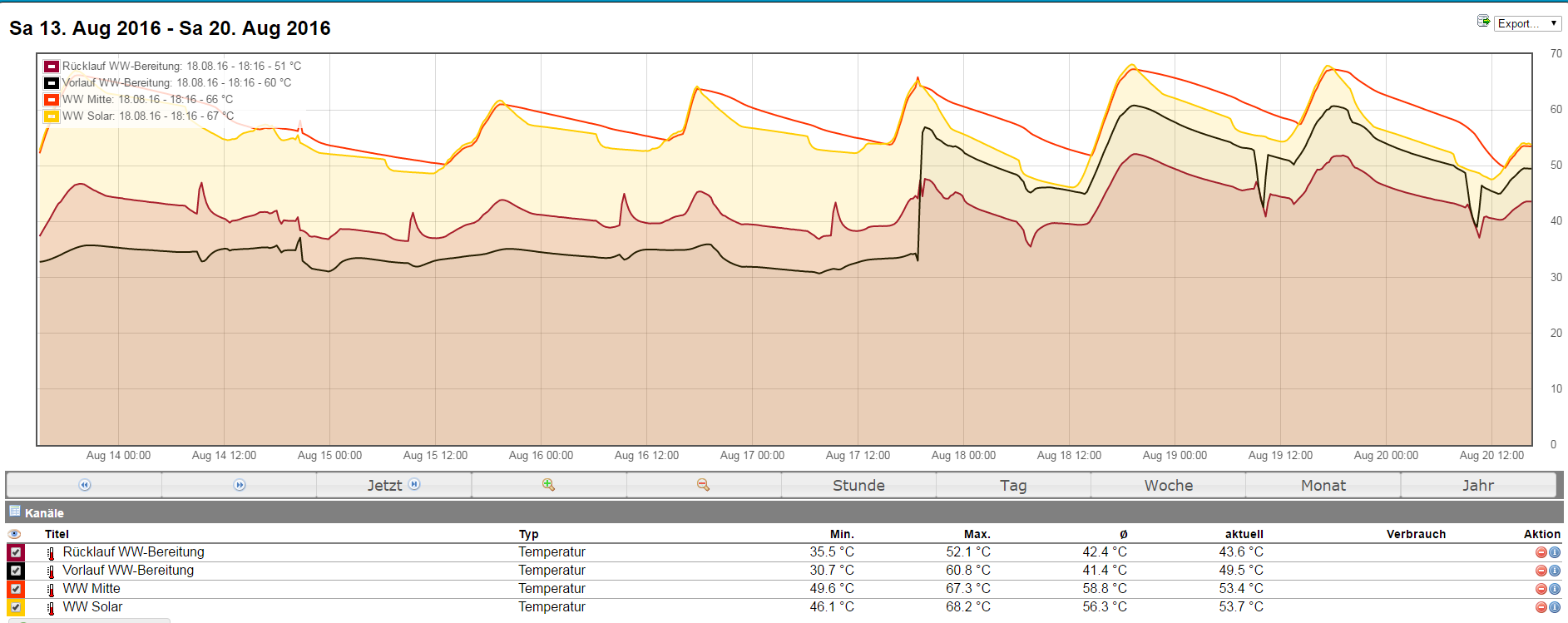

von Soeren K. (srkeingast)
Du kannst das auch mit Volkszähler auf einem Raspberry Pi machen - da
brauchst du fast nix löten und auch fast nix programmieren. So habe ich
es gelöst.
PS: Ich weiß - Bildformate - aber schmaler lässt sich auch nix erkennen.

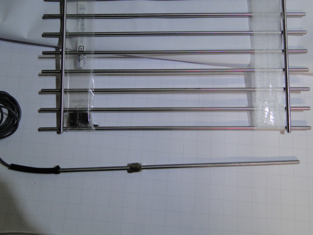

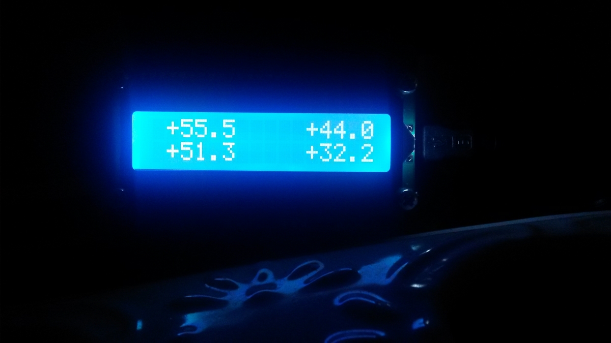

von R. B. (boeschir)
So,
hab mir was bestellt, und das Päkchen war grad in der Post.
Nach anfänglichem Mistrauen, da dort keinerlei "Dokument" bei war,
zeigte es gleich, nach dem ich die Sensoren angeschlossen hatte, Werte
an.
So weit so gut.
Nun lass ich das ganze mal über Nacht liegen, und sehe dann wie dicht
die einzelnen Anzeigen beisammen liegen.
Bilder mach ich dann auch...
Die PC-Programme zieh ich mir dann die Nächste Zeit und schau mal
wo ich das reinbau.
Gruß Ralf
Hi, hier hab ich nun mal Bilder.
Ist schon schön zu sehen wie der Speicher in Schichten aufgeladen wird.
Ralf

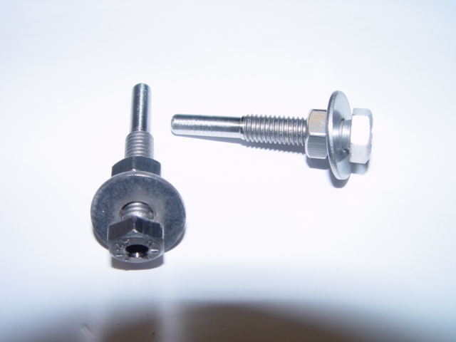

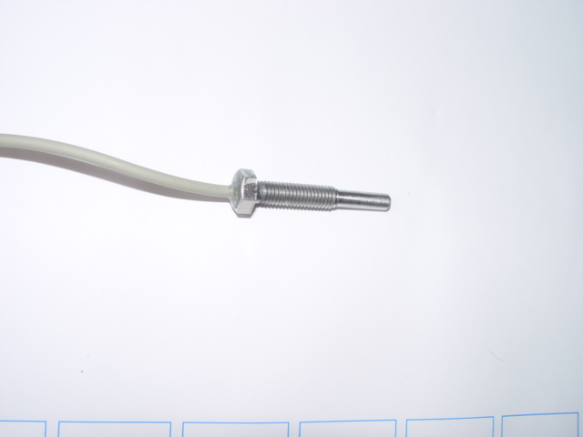

Wenn du wasserdichte Tauchhülsen brauchst, da habe ich mir etwas
einfallen lassen, siehe folgende Bilder.
Für den langen habe ich beim Schweden einen Topf-Untersetzer-Rost
gekauft. Der besteht aus lauter Edelstahlröhren die an ihren Kreuzungen
punktgeschweisst sind.
Einfach abreissen, die Schweisspunkte gehen dabei auseinander ohne das
Rohr zu beschädigen. Ein Ende abschneiden, sodass das eine Ende offen
ist.
Da passt jetzt genau ein DS18b20 hinein. Mit Epoxy-Giessharz oder
2-Komponenten-Epoxy auffüllen. Zum Abdichten gibt es passende
Würgenippel.
Weitere Fühler habe ich mittels Drehbank hergestellt.
Vielleicht kann mit den Bildern jemand was anfangen.
