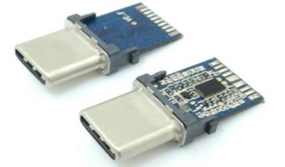

Ich habe das angehangene Bild im Netz aufgestoebert. Die Adresse ist https://www.linkedin.com/pulse/litk-issue-usb31-type-c-plug-cable-series-melody-tang Nur leider gibt es nirgends eine Bezugsmoeglichkeit die ich finden kann. Weiss vlt. jemand wo man diese Stecker bekommen kann?
