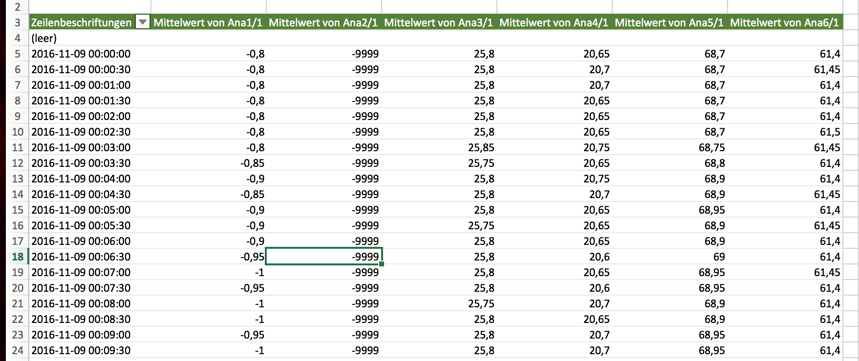

Noch einmal: warum machst du nicht einfach eine Pivot? Einmal einrichten 5 Minuten, und wenn du später das Intervall ändern musst ist das in 30 Sekunden geschehen.

Jan H. schrieb: > Noch einmal: warum machst du nicht einfach eine Pivot? Weil ich noch nicht ganz verstanden habe, wie du das meinst.
