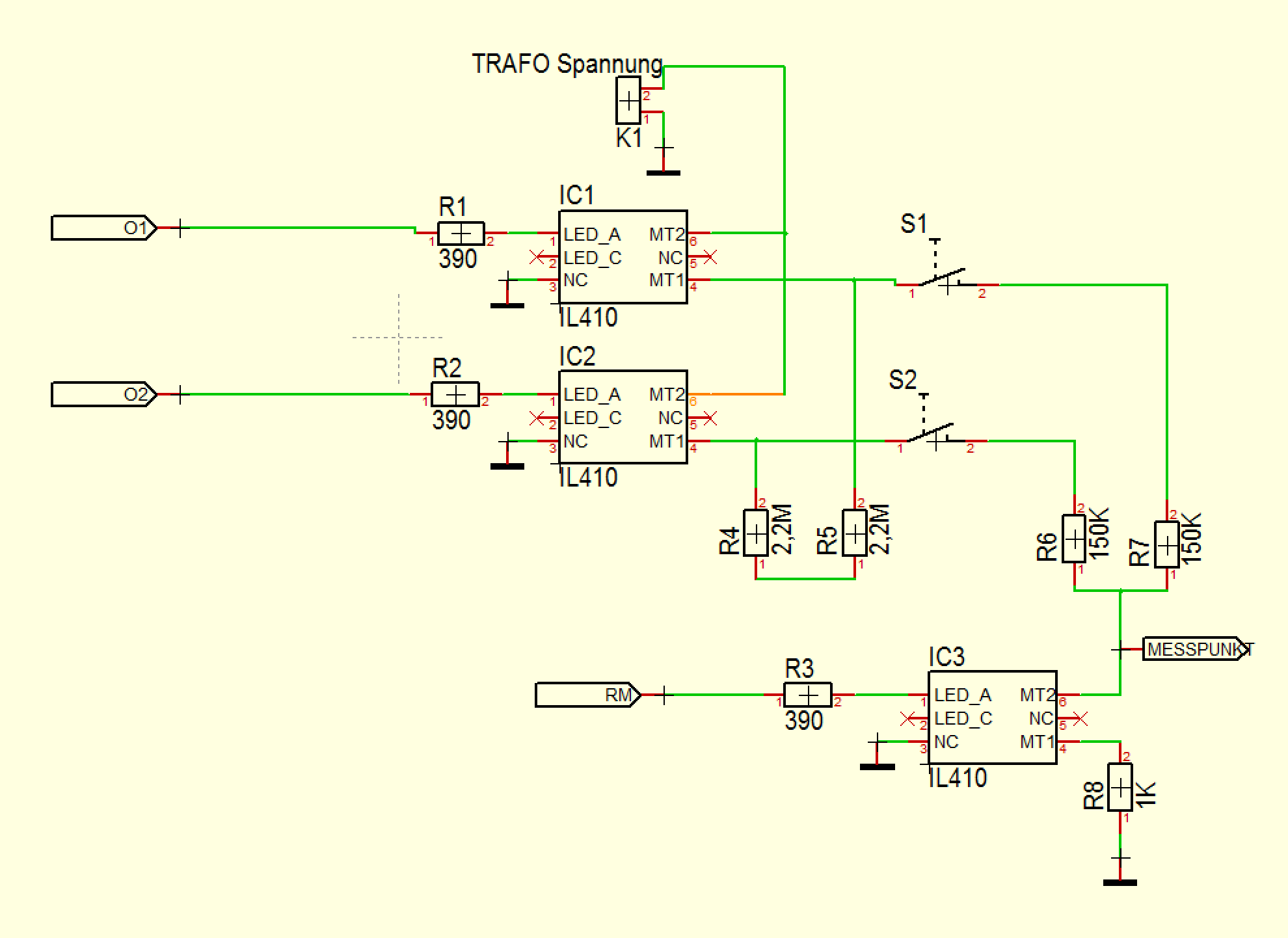

ich habe zu diesem Thema bereits einmal einen Beitrag gestartet, dort
schien mein Problem auch gelöst.
Jetzt ist mir jedoch wieder ein Merkwürdiges Verhalten des IL410
aufgefallen.
Datenblatt: http://www.vishay.com/docs/83627/il410.pdf
Ich lege an Pin6 eine Sinuswechselspannung von 110V 60Hz, über Pin4
führt ein Widerstandsnetzwerk auf GND (GND ist gleichzeitig der negative
Pol der Spannung)
Wenn ich nun an Pin4 messe kann ich dort die volle Wechselspannung
messen, obwohl der IL410 noch nicht einmal angesteuert wird.
Wie kann das sein?
Ich verstehe die Welt wirklich nicht mehr.
Dieses Verhalten kann ich mir einfach nicht erklären.
Ich hoffe ihr könnt mir helfen.
Vielen dank schon mal im voraus!
Beste Grüße,
poschi8

in dem Schaltplan gibt es einige Merkwürdigkeiten.
> Heinz peter P. schrieb:
> Die Trafospannung ist die oben genannte Spannung.
> O1, O2 und RM sind alle auf LOW, darum dürfen die jeweiligen ICs nicht
> schalten.
Die würden eh nicht schalten, weil ja kein Stromfluss durch die Dioden
auf der Sendeseite möglich ist.
Warum hast du die Pins NC = Not Conneted beschaltet?
Außerdem ist es auch aus Sicherheitsgründen fragwürdig, wenn du die
gleiche Masse für Primär- und Sekundärkreise verwendest.
Da kannst du auch gleich auf die Optotriacs verzichten.
> Jedoch wenn ich mit dem Oszillieren auf die Pins MT1 messe kann ich
> überall das Signal messen.
Mit was mißt du das? Ist evtl ein Oszilloskop gemeint.
> Ich verstehe nur nicht warum..
Da ja kein IC aktiv sein kann, hängen die Potentiale MT1 an IC1 und IC2
in hochohmig in der Luft. Da kannst mit einem hochohmigen Tastkopf jeden
Mist  messen. Einzig an MT von IC dürfte es ein klar messbares Signal
geben.
Gruß Öletronika
> Mist  messen.
So ist es. Die sinngemäß selbe Antwort gabe es auch schon in dem
früheren Thread zu dem Thema:
Achim S. schrieb:
> Wenn S1 offen ist, dann ist das Potential von Messpunkt undefiniert
> (außer über Leckströme) und das Messgerät darf irgendeinen Wert zwischen
> 0 und 310V anzeigen.
> Ich bin mir aber sehr sicher das der Otto-Triac leitend ist.
Woher nimmst du die Sicherheit? Deine aktuelle Messung liefert einfach
nur Zufallswerte.
> Wie kann ich das am besten überprüfen?
Belaste den Knoten sinnvoll und schau, was von der Spannung übrig
bleibt.

OK ich verstehe das ich ohne Potential irgendein Signal messe.
Das erklärt dann auch das Verhalten wenn die ICs durchgeschalten werden
eine andere aber immer konstante Spannung anliegt.
Mein Problem ist nun das ich an meinem Messpunkt mit einem Arduino das
Signal messe.
Wenn S1 und S2 nun offen sind sollte ich am ADC Eingang des Arduino ja
0V messen.
Ich messe dort aber immer irgendwelche Spannung. (Was vermutlich auf das
undefinierte Potential zurück zu führen ist, oder?)
Wie behebe ich nun diese Problem am besten?
Benötige ich noch einen Hochohmigen Widerstand vom Messpunkt gegen Masse
um das Signal auf GND zu ziehen wenn S1 und S2 offen sind?
Wenn dann z.B. S1 geschlossen wird dann würde ich ja wieder ein Signal
bekommen und könnte den Spannungsabfall von R8 wie gewohnt messen. (R8
dient als Messwiderstand)
Habe ich das richtig verstanden?
LG,
Heinz Peter
Das sind sowieso viel zu viele viel zu hochohmige Widerstände im Spiel
(im Besonderen die unnötigen R4+R5).
Und bei der ganzen hochohmigen Schaltungsauslegung sollte man im
Hinterkopf behalten, dass der Leckstrom bei ausgeschaltetem Triac bis
zu 100µA erreichen kann.
Was willst du denn überhaupt machen? Was ist denn "das Problem"?
> den Spannungsabfall von R8 wie gewohnt messen. (R8 dient als
> Messwiderstand)
Was ist "wie gewohnt"? Dort am Messwiderstand it eine Wechselspannung,
die kannst du z.B. nicht einfach so auf einen µC geben...
BTW:
Wozu eigentlich eine galvanische Trennung, wenn auf beiden Seiten das
selbe Potential ist?
> 0V messen.
NEIN!!! Bei undefiniertem Potential misst du nicht 0V sondern irgendeine
Spannung. Wenn du 0V sehen willst, dann musst du 0V anlegen.
Und wo bitteschön ist in deiner Schaltung der ADC-Eingang eines
Arduinos? Dirket an Messpunkt? Dann kannst du dir IC3 fast sparen, weil
der Strom auch bei gesperrtem IC3 durch den Eingang deines Arduinos auf
dessen Versorgungsnetz fließt.
Oben hast du von Oszilloskopmessungen geredet. Jetzt redest du von
Arduino-Messungen? Kannst du mal einen klaren Überblick geben?
Wenn der Arduino-ADC direkt an Messpunkt hängt, wird er die Spannung
dort auf ~5,7V begrenzen (weil er dann zu leiten beginnt). Mit dem Oszi
solltest du dort nicht mehr sehen können, außer der Massebezug deiner
Schaltung geht nicht auf.
OP #5066844
Grundsätzlich hängt am Messpunkt direkt der Arduino mit dem ADC Pin
dran.
Aber da ich überprüfen wollte was dort nun wirklich gemessen wird, bin
ich mit dem Oszilloskop auf den Messpunkt drauf und habe gemessen.
Ich will folgende Spannungen messen:
1: S1 und S2 offen
2: S1 geschlossen S2 offen
3: S1 und S2 geschlossen
Diese 3 Spannung will ich erkennen.
Der IC3 wird vor jeder Messung aktiviert, daher ist sichergestellt das
der Widerstand R8 sicher in das Netz eingeschalten ist.
Sorry für die Unklarheiten, ich bin selber momentan total verwirrt.
Ich blick da nämlich gar nicht durch.
LG,
poschi8
Moderator (Firma: Titel) Persönliche Seite #5066862
Weil dann die "Absolute Maximum Ratings" aus dem Datenblatt
überschritten werden...
> bin ich mit dem Oszilloskop auf den Messpunkt drauf und habe gemessen.
Und wo war die Masseklemme des Oszis angeschlossen?
> 1: S1 und S2 offen
Wozu dann die Wechselspannung? Ob Schalter geöffnet oder geschlossen
sind fragt man mit Logikpegeln doch viel einfacher ab...
Du siehst, ich fragte nicht, wie du "das Problem" lösen willst,
sondern was "das Problem" eigentlich ist. Was soll das Gerät machen? Was
fehlt in dem Schlatplan noch? Wozu die vielen Bauteile? Was haben die
IC1..3 da zu suchen?
OP #5066889
Ok dann ganz von vorne.
S1 und S2 sollen 2 Kupferstäbe sein die, die Verbindung schließen
sollen.
Es kann aber sein das einer der Stäbe defekt ist. (Der Schalter ist
offen)
Im schlimmsten Falle gibt es einen Kurzschluss zwischen den beiden
Stäben (S1 und S2 geschlossen und zusätzich verbunden)
Ich prüfe jeden Stab extra, darum IC1 und IC2 um den jeweiligen Stab mit
der Spannung zu belasten.
IC3 wird bereits vorher geschalten da R8 ja mein Messwiderstand ist.
Ich will also erkennen ob der Stab defekt ist also keine Verbindung
besteht.
Der Stab in Ordnung ist, und eine Verbindung besteht und ob es einen
Kurzschluss gibt.
Diese 3 Zustände gibt es zu erkennen.
Die Widerstände drum herum bilden eine Messschaltung die es mir
ermöglicht diese Zustände zu unterscheiden.
Bei dem Fall einer Verbindung und dem Kurzschluss kann ich das auch
machen.
Dort messe ich bei einer Verbindung als Peak ca 2V und bei Kurzschluss
ca 2,3V
Wenn ich keinen Kontakt habe dann messe ich trotzdem ca 1,3V.
Und das erscheint mir komisch.
LG,
poschi8
Moderator (Firma: Titel) Persönliche Seite #5066928
> ca 2,3V. Wenn ich keinen Kontakt habe dann messe ich trotzdem ca 1,3V.
Ja, wer Mist misst misst Mist. Das Ganze ist so dermaßen hingebastelt,
dass es keiner blickt und dass schon kleinste Temperaturschwankungen
oder Bauteiländerungen das Ergebnis verschieben.
Warum so aufwändig? Warum mit Wechselspannung?
> darum IC1 und IC2 um den jeweiligen Stab mit der Spannung zu belasten.
Warum IC3? Das ist doch unnötig, weil ja IC1 und IC2 schon da sind...
> sollen.
Das war nicht ganz vorne.
Stell dir einfach mal vor, ich wüsste GAR NICHTS von deinem Problem.
Nicht, was du hast und wie die Mechanik aussieht. Nicht, was das für
Stäbe sind und was der Trafo da macht. Nicht, was damit bezweckt werden
soll und nicht, was für Möglichkeiten du hast.
Was muss ich nun wissen, dass ich eine sinnvolle Antwort geben kann? Am
besten Alles, auf jeden Fall so viel wie möglich. Zur Zeit habe ich ein
paar Puzzleteile und weiß nicht wohin damit. Eines davon ist der Trafo.
Warum muss das Wechselspannung sein?

erst mal potentialfrei ist (Sekundärwicklung eines Trafos) und du ein
Ende dieser Wicklung mit deiner Masse verbindest, korrekt?
Dann baue an beide Stäbe Spannungsteiler gegen Masse. Die sorgen dafür,
dass eine gewisse Belastung der Stäbe gegen Masse vorliegt, so dass das
Potential nich undefiniert ist.
Halte die beiden Teiler unabhängig von einander: führe sie nicht auf den
selben unteren Teilerwiderstand zusammen, mache sie nicht über IC3
abschaltbar. Da dein Arduino nicht mit Wechselspannung umgehen kann:
pack die Teiler in einen Brückengleichrichter, so dass auf diesem
Messzweig aus der Wechselspannung eine pulsierende Gleichspannung wird.
Wenn du jetzt
- keinen Stab anschaltest, sorgt die Belastung durch die teiler dafür,
dass an beiden Messpunkten eine niedrige Spannung liegt
- einen Stab einschaltest, muss er am Messpunkt eine erhöhte Spannung
zeigen, der andere muss die niedrige Spannung zeigen. Bei einem
Kurzschluss zwischen den Stäben sind beide auf hoher Spannung. Bei einer
Unterbrechung des bestromten Stabs liefert der zugehörige Messpunkt eine
niedrige Spannung.
Denk daran, dass du mit potentiell tödlichen Spannung hantierst und
keine galvanische Trennung hast. Nicht nur du musst damit klarkommen,
sondern jeder, der potentiell mit der Schaltung in Berührung kommen
kann. Wenn dadurch jemand geschädigt wird (sei es auch nur weil er sich
doof anstellt), dann bist du als Entwickler der Schaltung dafür in der
Verantwortung.
OP #5066965
Es muss Wechselspannung sein da der Stab auf Durchgang, bzw Kurzschluss
geprüft werden soll.
Darum muss hier eine Wechselspannung sein.
IC3 kann alternativ einen anderen Widerstand schalten entweder 1k, oder
2,2k.
Aber es ist hiern unerheblich es soll nur zeigen das über einen Triac
noch ein Widerstand geschalten wird.
Das ist doch völlig egal wie der Widerstand ins Netzwerk kommt,
hauptsache er ist da..
Ich verstehe schon das es für andere schwerer ist das zu verstehen,
darum habe ich mir ja gedacht ich vereinfache den Schaltplan..
LG,
Poschi8
OP #5066980
> Achim S. schrieb:
> Du willst erzählen, dass am Eingang eines Arduino hunderte von Volt
> gegenüber dessen Masse angelegen haben (nachgemessen mit dem Oszi)? Das
> kann niemals stimmen.
Nein, darum gibt es ja diese Messschaltung um die Spannung herunter zu
teilen um sie beispielsweise mit einem Arduino zu messen.
Ich will na nur die positive Spitzenspannung messen, darum taste ich das
Signal einfach ein mehrmals ab und nimm den größten gemessenen Wert.
Tun wir mal so als gebe es IC3 nicht und der Widerstand R8 ist immer mit
der Schaltung verbunden?
Dann habe ich doch den Spannungsteiler gegen Masse?
Und gerade jetzt beim Schreiben kommt mir eine Idee warum das nicht
funktioniert.
Der IL410 zündet ja erst beim Nulldurchgang einer Wechselspannung, da
das nicht der Fall ist wenn der Stab unterbrochen ist, hängt auch das
Potential in der Luft da R8 gegen Masse nicht verbunden ist.
Ist der Gedanke richtig? ;)
> Verantwortung.
Ja das ist mir alles völlig bewusst, habe eine ausreichende Ausbildung
in diesem Bereich :)
LG und sorry für meine Verwirrung,
poschi8

Ich verstehe den logischen Kurzschluss nicht. Mein Multimeter könnte
diese Messungen auch, und da ist keinerlei Wechselspannung beteiligt...
Aber dieser Widerstand, der so "völlig egal" ist, wird deine Messung
beeinflussen.
> IC3 kann einen anderen Widerstand schalten entweder 1k, oder 2,2k.
Und wofür soll das gut sein?
Lieber vollständige und komplizierte Schaltpläne, als welche, wo zum
einfacheren Verständnis wichtige Teile fehlen.
Also ist tatsächlich die einzige Aufgabe des ganzen Aufbaus, zwei
Metallstäbe auf Verbindung und Unterbrechung zu vermessen?
> auch das Potential in der Luft da R8 gegen Masse nicht verbunden ist.
Ja, und deshalb würde ich den da gar nicht schalten. Wozu auch?
Dazu kommt, dass so ein Triac als Schalter für Messzwecke ungeeignet
ist, weil er eben kein Schalter ist und eine üble nichtlineare
Durchgangskennlinie hat.
OP #5067079
Der Stab muss z.B. immer eine Spannungsfestigkeit von 350V haben ohne
das es einen Kurzschluss zum benachbarten Stab gibt.
Darum macht es keinen Sinn das mit 5V Gleichspannung zu messen.
Da die Anforderung ja eine andere ist.
> beeinflussen.
Das war in einem früheren Ansatz mal gedacht das bei höheren Spannungen
der Widerstand geändert wird um den Messstrom klein zu halten..
Hat sich aber für nicht nötig erwiesen und darum kann ich auch den 1k
Widerstand fix verschalten..
Ja Verbindung und Unterbrechung bzw auch Kurzschluss zwischen den beiden
Stäben.
Gut ich werden dann den Triac auslöten und einen Jumper einbauen damit
der Widerstand fix im System ist.
Ich wusste leider nicht das sich die Triacs so verhalten, was könntest
du hier für die Zukunft empfehlen?
Ich möchte bis zu 600V AC schalten können.
Soll ich einfach ein Relais nehmen?
Vielen Dank auf jedenfall für eure hilfe.
Ich werde das heute am Abend versuchen und testen ob das so funktioniert
wie ich mir gedacht habe.
LG,
psochi8
Moderator (Firma: Titel) Persönliche Seite #5067125
Warum muss es denn unbedingt AC sein?
Gleichspannung ließe sich mit Halbleiterschaltern viel einfacher
schalten...
Ja, die war bisher irgendwie unbekannt.
Ich würde das bei Wechselspannung tun. Und einen halbwegs nennenswerten
Strom fließen lassen, damit sich die Kontakte "freibrennen" können. 50mA
reichen da schon aus.
Falls Gleichspannung zum Messen genommen werden kann, würde ich wie
gesagt Halbleiterschalter nehmen, denn 900V DC lassen sich nur mit viel
Aufwand mechanisch sicher trennen. Da brauchst du dann schon recht große
Relais/Schütze.
Und dann würde ich für diese Schaltung unbedingt eine
Potentialtrennung zur Logik vorsehen (die Relais geben das ja kostenlos
her). Sonst hast du da mal unversehens 600VAC drauf...  :-o
OP #5067171
> schalten...
Da der Stab immer mit AC belastet wird und er in dieser Schaltung ja nur
geprüft wird ob er die Bedienungen für einen Einsatz unter z.B. 350VAC
erfüllt muss ich das natürlich mit dieser Spannung messen und mit keiner
anderen.
Das ist ein guter Einfall, das werde ich bei einer neuen Platine
umsetzen.
Jetzt hab ich die Hardware schon fertig zusammen.
> Relais/Schütze.
Das Thema mit den 600VAC und dem gleichen Potential ist mir durchaus
bewusst und ich habe mich dann der Einfachheit halber dafür entschieden
das ich es so umsetze.
Da die Messung erst gestartet werden kann wenn ein gewisser
Sicherheitsmechanismus aktiviert ist, der sicher stellt das niemand in
den Stromkreis kommen kann, bin ich mit dieser Lösung fürs erste
zufrieden.!
LG,
poschi8
Gast #5067187
> anderen.
Wenn du schreibst: "ich muss den Stab unter Betriebsbedingungen
ausmessen" ist das ein Argument, das du gerne auch gleich hättest nennen
dürfen. Die oben benutzte Begründung "ich muss auf Unterbrechung und
Durchgang testen und brauche deswegen AC" war kein Argument und wurde
zurecht nicht als solches akzeptiert.
Wenn du mit deiner jetzt skizzierten Lösung weitermachst: du bist dir
schon im klaren darüber, dass du am ADC eine pulsierende Spannung haben
wirst und dass die negative Halbwelle der AC-Spannung jeweils zu einem
Stromfluss in den Eingang deines Arudino führen wird, oder?
Moderator (Firma: Titel) Persönliche Seite #5067198
> schon im klaren darüber, dass ...
... ein einzelner Widerstand mit an Sicherheit grenzender
Wahrscheinlichkeit nicht für 600VAC ausreichen wird.
> bin ich mit dieser Lösung fürs erste zufrieden!
Mach einen Film vom Einschalten bei 600V...  ;-)
OP #5067260
Ich will nur den Spitzenwert der Spannung messen..
Darum messe ich z.B.: 1000 mal und schau jedes mal ob der gemessen Wert
größer ist als der vorige, wenn ja dann speicher diesen usw...
Das sollte so schon funktionieren.
LG,
poschi8
OP #5067261
Lothar M. schrieb:
Was meinst du mit einzelner Widerstand wird nicht reichen?
Es lagen bereits 1,2kV an und es hat alles einwandfrei funktioniert, von

OP #5067999
Die Widerstände halten beide eine Leistung von 1W aus, und die Schaltung
wird nur ganz kurz aktiv geschalten.
Egal.
Ich habe gestern am Abend den Widerstand R8 fix verlötet, also das IC3
aus dem Spiel genommen und die Schaltung funktioniert einwandfrei!!
Vielen Dank für eure Hilfe hier!!
LG,
Poschi8
Moderator (Firma: Titel) Persönliche Seite #5068001
Und welche Spannung?
Gut.
Wenn auch ein wenig verwunderlich angesichts der negativen Halbwellen,
die der µC abbekommt. Ich würde dem auf jeden Fall eine externe Diode
zur Unterstützung gegen diese negative Spannung beiseite stellen.
OP #5068146
Was meinst du?
Ein Widerstand hat kein Nennspannung.
Ich betreibe die Schaltung mit einer Trafospannung von 100-350V.
Das halten die Widerstände locker aus.
> Gut.
Hab gestern gemessen und es wirkt sich nicht auf die Messung aus.
Ich messe ja nur die positive Halbwelle
LG,
poschi8
Moderator (Firma: Titel) Persönliche Seite #5068163
Es gibt aber abhängig vom Widerstandstyp eine Maximalspannung:
https://www.reichelt.de/SMD-0805-von-1-bis-910-kOhm/SMD-0805-10-0K/3/index.html?ACTION=3&GROUPID=7971&ARTICLE=32898
https://www.schukat.com/schukat/schukat_cms_de.nsf/index/CMSDF15D356B046D53BC1256D550038A9E0?OpenDocument&wg=C1277&refDoc=CMSBAA98116198F1C64C1256D710034B762
Wenn die überschritten wird, dann kann der einfach "durchschlagen".
Ich meinte auch nicht, dass sich das auf "die Messung" auswirkt, sondern
auf "das Bauteil", dass zur Hälfte der Zeit ausserhalb der "Absolute
Maximum Ratings" betrieben wird.
#5069227
ich muss schon sagen, du hast ein hohes Maß an Unbekümmertheit, was
Sicherheit und Zuverlässigkeit an geht.
Dazu ein etwas merkwürdiges Verständnis von physikalischen Effekten.
Wenn deine Teile mind. 350V AC vertragen müssen, dann sind das bei
angenommener Sinuswelle genau 495V Spitzenspannung.
Ich kann nicht erkennen, dass eine Prüfung einer isolation mit ca. 500V
DC ein anders Ergebnis bringen wird als 350VAC.
Im Gegenteil, Prüfung mit DC wird in der Regel als schärfer angesehen.
Warum du also nicht den Rat befolgen willst, statt mit AC, das ganze mit
DC zu machen, ist mir auch unklar.
Abgesehen davon steht dann noch die Frage, nach welcher Norm die
Isolation geprüft werden müßte. Evtl. steht da noch einiges mehr
dahinter, von dem du nur nichts weißt. Ich empfehle sehr, das von einem
Sachverständigen bewerten zu lassen.
> Was meinst du?
Das bist du mit deiner Denkweise wohl schon etwas auf dem Holzweg.
Jeder Widerstand hat eine maximale Spannungsfestigkeit.
z.B. wie 350V (also weniger als deine Spitzenprüfspannung)
https://www.vishay.com/docs/31012/ccf02.pdf
Diese hängt auch noch den den Umgebungseinflüssen (Temp. Feuchte,
Verschmutzung, Alterung usw.).
Eine produktionsrelvante Prüfschaltung deshalb nur eben mal wie eine
kleines Bastelei zu entwerfen, ohne Berücksichtigung von Redundanz und
Sicherheitsfaktoren wird womöglich zu häufigen Problemen in der Nutzung
führen.
Auf alle Fälle wird dir jeder noch so geringe Überschlag der Spannung
immer sofort die Auswertschaltung beschädigen oder zerstören, denn diese
ist ja wie oben mehrfach angesprochen nicht geschützt und wird nach
deinem Design eh schon außerhalb der Maximum Ratings betrieben.
Und das hast du anhand des Datenblatts geprüft und du bist sicher, das
dies auch langfristig unter realen Praxisbedingungen so bleibt?
Wer nicht hören will, muß fühlen.
Nicht jede unzulässige Belastung führt sofort zur Zerstörung.
Viel schlimmer sind solche Sachen, die sich dann als nicht
reproduzierbare Macken einschleichen und sehr schnell das Vertrauen in
jede Messung bei den Benutzern zerstören.
Für mich stellt sich eh die Frage warum du als offensichtlicher Laie
solche Schaltungen mit Halbleitern entwirfst anstatt mit hochwertigen
Relais den einfachen und sicheren Weg zu gehen. So ein Konzept halte ich
für suboptimal.  Da gibt es dann auch kaum Probleme mit nicht
nachvollziehbaren Funktionen von Halbleitern und undefinierten
Potentialen wegen unvermeidlicher Leckströme.
Gruß Öletronika
