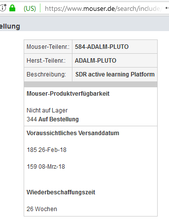

So, habe es nun bei Mouser für knapp 97€ bestellt. Hoffe es dauert nicht
zu lange. Es gibt keine Stückzahlen mehr auf Lager. Soll wieder im März
verfügbar sein.

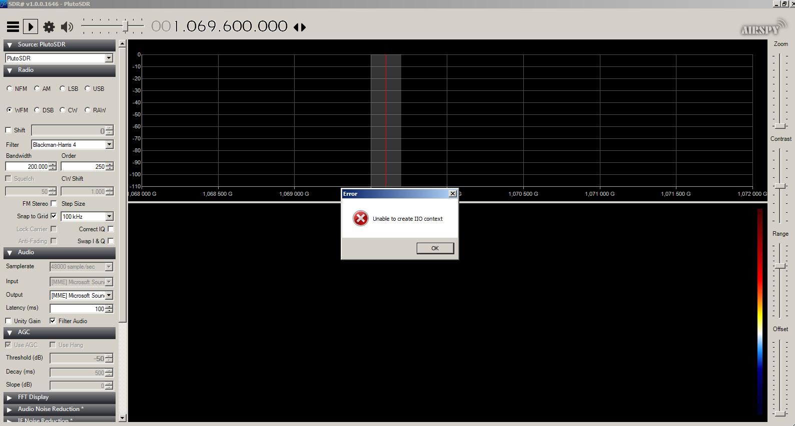

von Tri (Gast)
mein Pluto ist auch vor ein paar Tagen gekommen. Leider bekomme ich Ihn
bei Win7 auf SDRSharp nicht zum laufen.
Installation auf dem Rechner hat eigentlich geklappt. Tuning hat auch
funktioniert. Bei IIO Oscilloscope funktioniert er.
Bei SDRSharp erscheint bei Source PlutoSdr, dann gehe ich bei Properties
auf Connect und er zeigt an:
System.Exception: Unable to create IIO context bei
SDRSharp.PlutoSDR.PlutoSDRDevice.createContext()
bei
SDRSharp.PlutoSDR.PlutoSDRCrontollerDialog.connectButton_Click(Object
sender,EventArgs e)
Hat jemand vielleicht bitte eine Idee was ich da machen könnte?
Vielen Dank schonmal

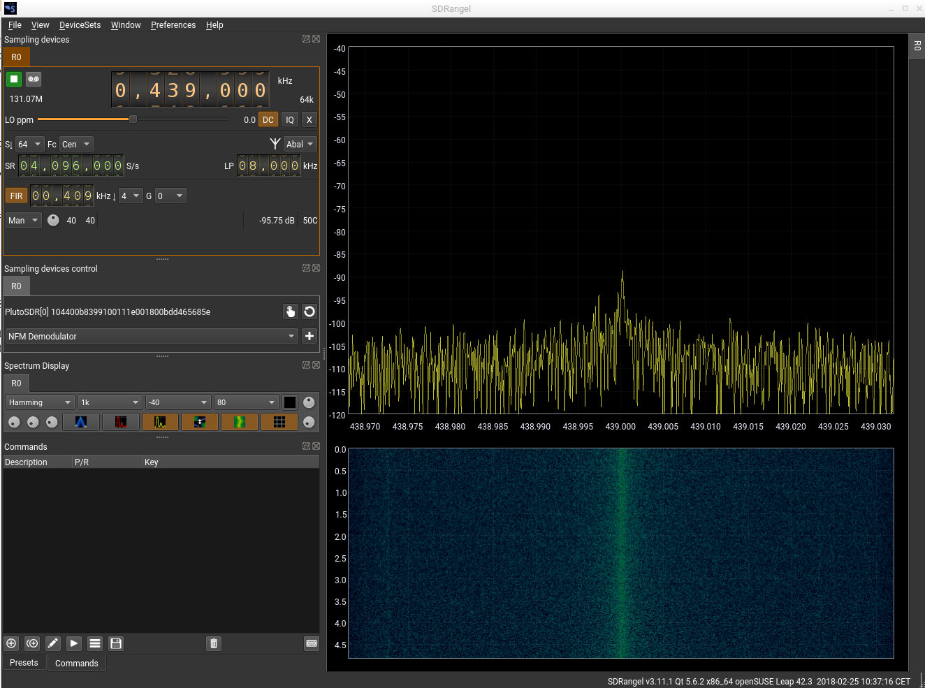

Hallo Forum,
spiele mich auch gerade mit dem Pluto-SDR, aber unter Linux.
Hatte auch Probleme diesen unter SDRangel zum Laufen zu bringen.
Nun scheint es halbwegs zu funktionieren. Leider habe ich noch
keinen Ton am Lautsprecher vernehmen können.
Hat da jemand eine Idee dazu?
Habe alle Settings aus den Audio-Preferences ausprobiert, hat leider
nichts gebracht. Der Wurm liegt wohl etwas tiefer begraben.
Danke!
Markus
von Martin (Gast)
+ neben nfm demodulator mal gedrückt?

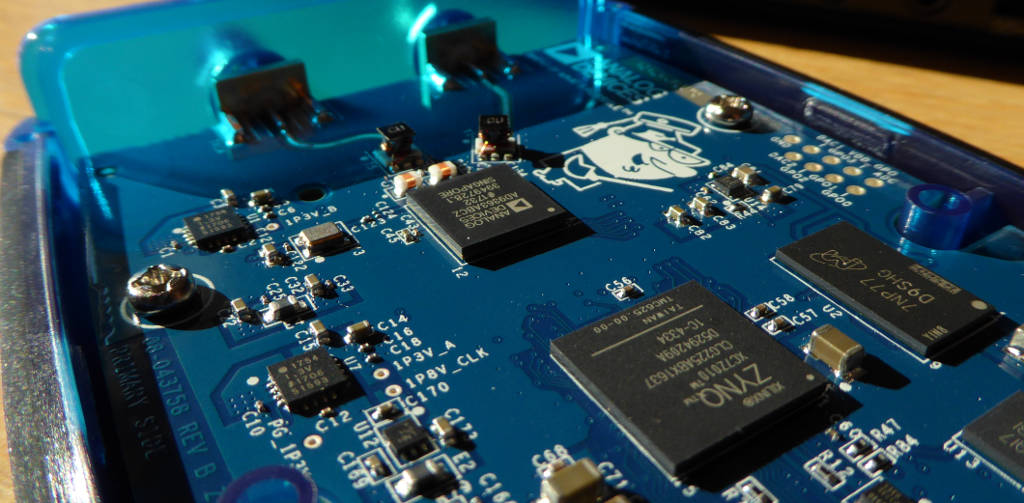

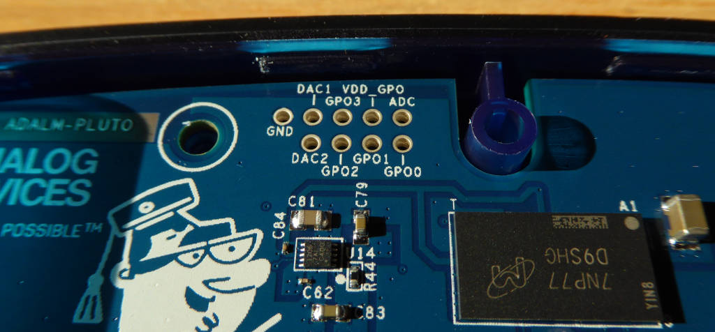

von Markus W. (dl8mby)

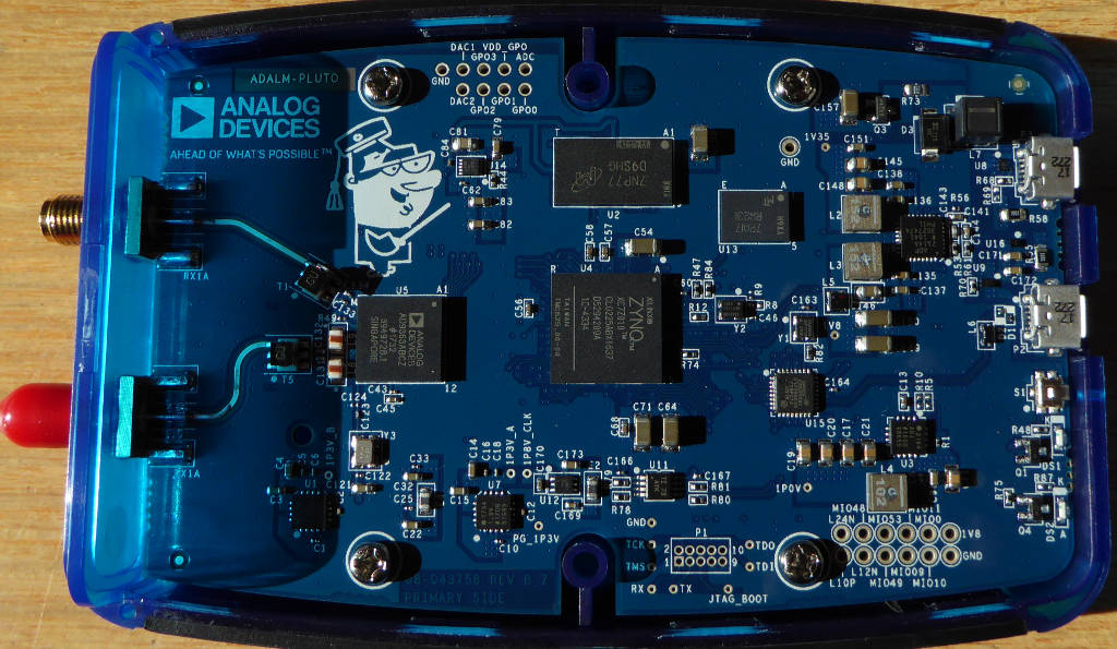

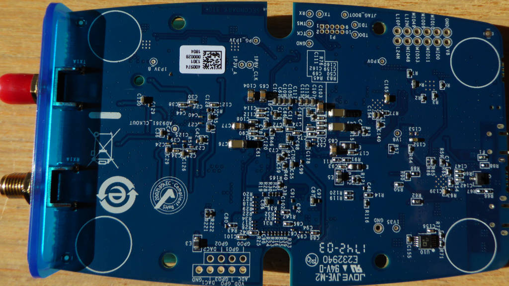

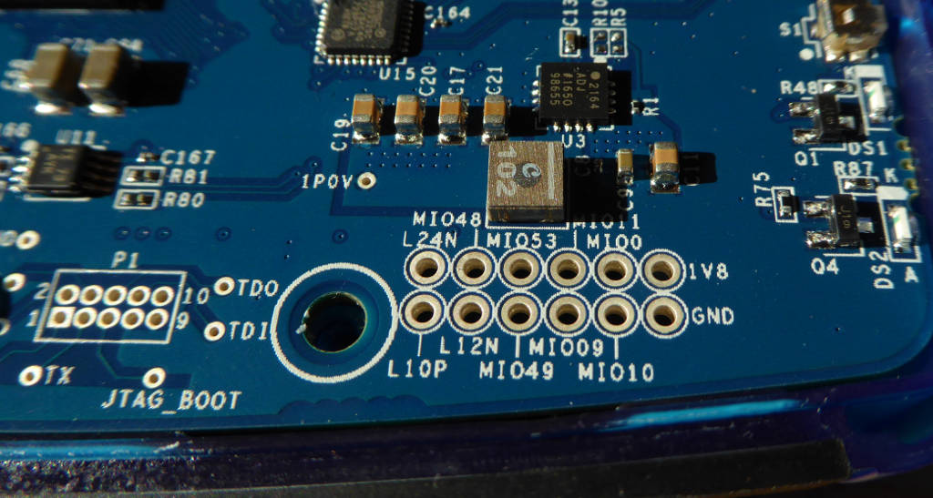

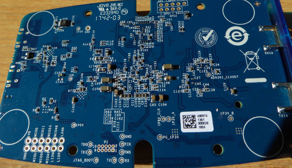

Hallo Forum,
anbei einige Fotos vom Innenleben des ADALM-Pluto SDR.
Hat jemand eine Ahnung welche Eingangsübertrager zum RX/TX
SMA-Anschluß verbaut sind und wo man sie bekommt.
Habe noch kein Schema zur Schaltung im Web gefunden.
Markus

Ok, Plutosdr läuft jetzt auf Win7 auf SDRSharp. Super Sache.
Mein Dank geht an die Expertenrunde, ohne Eure Zuwendung und zahlreichen
Tipps wäre ich nie soweit gekommen. Danke!
von Klaus B. (forrestjump)
@ Tri
ist wohl ironisch gemeint?
damit der Pluto unter SDR Sharp erkannt wird, musst Du die
entsprechenden dll Dateien in das SDR Sharp Hauptverzeichis kopieren und
dann neu starten.
Diese Dateien findest Du im Netz.
https://github.com/Manawyrm/sdrsharp-plutosdr

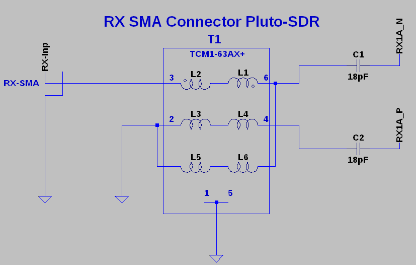

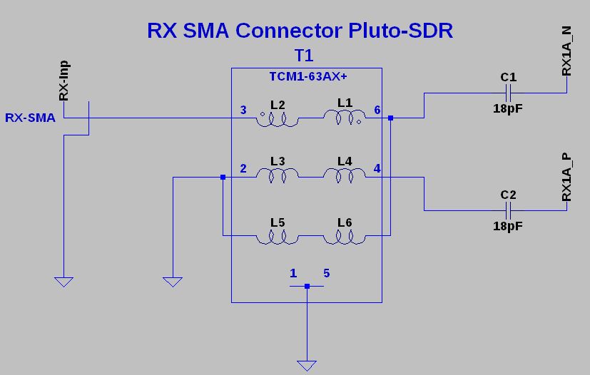

@Omega G.
Danke für den Hinweis zu dem Eingangsübertrager.
Laut Schema sieht der Eingang des RX's wie in der
angehängten LT-Spice Darstellung aus.
Auszug aus dem Schematic wollte ich nicht posten.
Mann weiß ja heute kaum, was noch erlaubt ist.
Die Übertrager eignen sich für den Bereich 10-6000MHz.
Wie weit ist es möglich den AD9363 herunter zu tunen.
Laut DS bis 325MHz laut SDRangel Programm bis 70MHz.
Sind die 70MHz der IIO-Lib geschuldet und es ginge noch
etwas mehr, wenn man die richtigen Controll-Sequenzen
schicken würde?
Die 18pF am Eingang haben bei 70MHz bereits etwas über
120 Ohm an Widerstand.
Markus

von Tri (Gast)
Hallo Klaus,
ich hatte die dll Dateien von deinem Link ins Verzeichnis reinkopiert
und neu gestartet. Habe aber die falschen MinGW Dateinen reinkopiert.
Hat sich aber schon längst erledigt, weil jetzt läuft es ja.

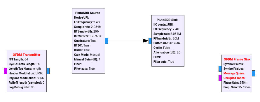

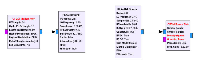

Hallo Forum,
nach einigen Schwirigkeiten mit GRC und der Anbindung
von IIO Modulen kann ich nun den TRX in GRC in Betrieb
nehmen.
Mittels Loop-Kabel sind TX/RX miteinander verbunden.
Die grobe Konfiguration könnt Ihr dem Anhang entnehmen.
Markus
DL8MBY
von Martin (Gast)
Ich hoffe du hast dort ein attenuator dazwischen? Dir ist klar das du
nur mit einem Kabel das SDR killen kannst?
von Bernd (Gast)
Bei den 8 dBm die der AD9363 liefern kann?
Leider finde ich im Datenblatt auf die Schnelle nichts zum maximalen
Empfängerpegel.
von Bernd (Gast)
Gefunden: ABSOLUTE MAXIMUM RATINGS RF Inputs (Peak Power) 2.5 dBm
Also das Dämpfungsglied ist definitv Pflicht.
Hallo zur Info,
zumindest laut Auskunft vom Analog-Mitarbeiter,
auf der embedded, (Entwickler, nicht Vertriebsmann)
kann der RX Input nicht durch den TX Output zerstört
werden.
Die Demo, die dort lief hatte auch kein Dämpfungsglied
zwischen TX/RX eingeschleift.
Die GRC-Blöcke habe ich leider nicht genauer angeschaut,
so daß ich nicht beantworten kann, ob und welche Dämpfung/
Verstärkung dort konfiguriert war.
Die Eingangsübertrager haben auch 1,2db Einfügedämpfung
pro Kanal, somit knapp 3dB.
Also bis jetzt habe ich intern mit 20dB die Dämpfung
konfiguriert.
Markus

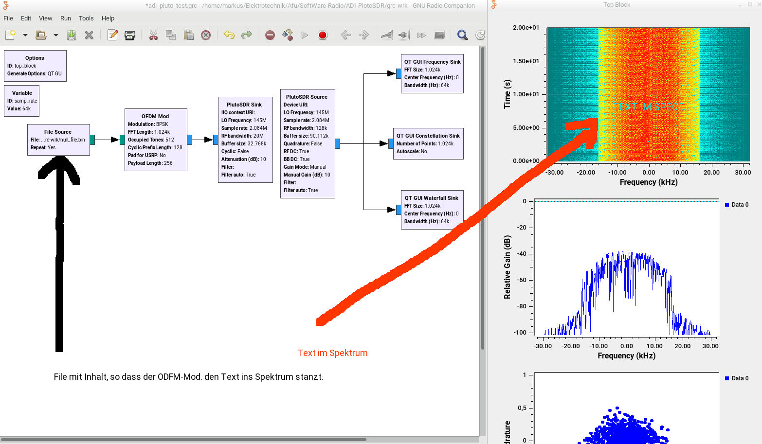

Hallo Forum,
wer hat von Euch vom GnuRadio OFDM Block Ahnung.
Ich möchte eine Binäre Datei als Input dem Modulator
anbieten, die mir ermöglicht ein Muster ins Wasserfall-
Spektrum zu printen.
Siehe Anhang.
Welche Parameter am Modulator sind einzustellen, um
eine Zeilengraphik, die pixelweise ein Muster darstellt,
via ON/OFF der einzelnen Töne, im OFDM Wasserfall-Spektrum
darzustellen.
Ich möchte mir also eine bin Datei erzeugen, z.B. mit
Integer Werten, die beim Reinfüttern in den Modulator
eine entsprechende Zeile im Wasserfallspektrum hervorruft,
die einer Zeile meiner Graphik entspricht.
Ich hoffe Ihr konntet meinen Ausführungen folgen.
Markus
DL8MBY

Ich habe es gestern geschafft den Pluto mit Gnuradio laufen zu lassen.
Kämpfe aber noch mit grundlegenden Verständnisschwierigkeiten der
Technik um ehrlich zu sein.
Das fing schon mit dem einstellen der Frequenz an. Bisher habe ich SDR
Geräte mit SDR# benutzt.
Ich verstehe die LO Frequenz nicht genau.
Ist das die Frequenz die gerade empfangen wird oder ist das eine interne
Zwischenfrequenz?
Genau genommen wird ja keine einzige Frequenz empfangen sondern in den
SDR Programmen wird immer eine gewisse Bandbreite in Echtzeit angezeigt,
kann das technisch auch nicht wirklich einordnen und verstehen.
Bisher glaubte ich die LO Frequenz wäre eine interne Zwischenfrequenz
und hätte nichts direkt etwas mit meiner eingestellten zu empfangenden
Frequenz zu tun. Wobei ich schon stutzig wurde dass man die LO Frequenz
in manchen Programmen verändern kann, ich fragte mich wozu es gut sein
soll diese interne Zwischenfrequenz zu verändern :P
In Gnuradio scheint es nach allem was ich gesehen habe so zu laufen das
man die LO Frequenz auf die zu empfangende Frequenz einstellt.
Irgendwie verstehe ich noch nicht wirklich wie ein SDR Gerät
funktioniert.
von Aron A. (arone)
Die LO-Frequenz ist die Frequenz mit der dein Eingangssignal
heruntergemischt wird. Wenn du ein Eingangssignal um 100 MHz hast und
eine LO-Frequenz von 100 MHz liegt dein Eingangssignal im Basisband vor.
Man kann dann mit einer Vergleichsweise niedrigen Frequenz abtasten.
Die LO-Frequenz entspricht daher der Mittenfrequenz und die Abtastrate
dem Frequenzspan.
Hier ist das Konzept ein bisschen erklärt:
http://accelconf.web.cern.ch/Accelconf/p95/ARTICLES/RPQ/RPQ02.PDF
Edit:
Und hier ist noch erklärt was IQ-Daten eigentlich sind:
http://www.ni.com/tutorial/4805/en/
