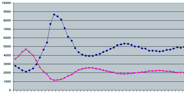

Nein, es sind schon die eizelnen Flankenabstände, weil das Signal sich ja dauernd ändert. Ich habe das mit einen Frequenzzähler mit 1GHz gemessen und bekomme solche Daten für die Werte und deren intervierte Ergebnisse (1Mio/x):

Reinhard S. schrieb: > intervierte Ergebnisse "interpoliert"?? Kann es sein, dass das eine Frequenzmodulation ist? Wenn es so wie im Bild immer gut 20 Punkte je Welle sind, ginge das sogar mit weniger Abtastung, als 1GHz.
X. X. schrieb: > Sag doch mal, > Wie genau muss es denn werden... Faktor 1000 Jürgen S. schrieb: > Kann es sein, dass das eine Frequenzmodulation ist? "Pulsmoduldation" hiess es: Beitrag "Re: Decimator-Schaltung für Puls-Datenstrom"
