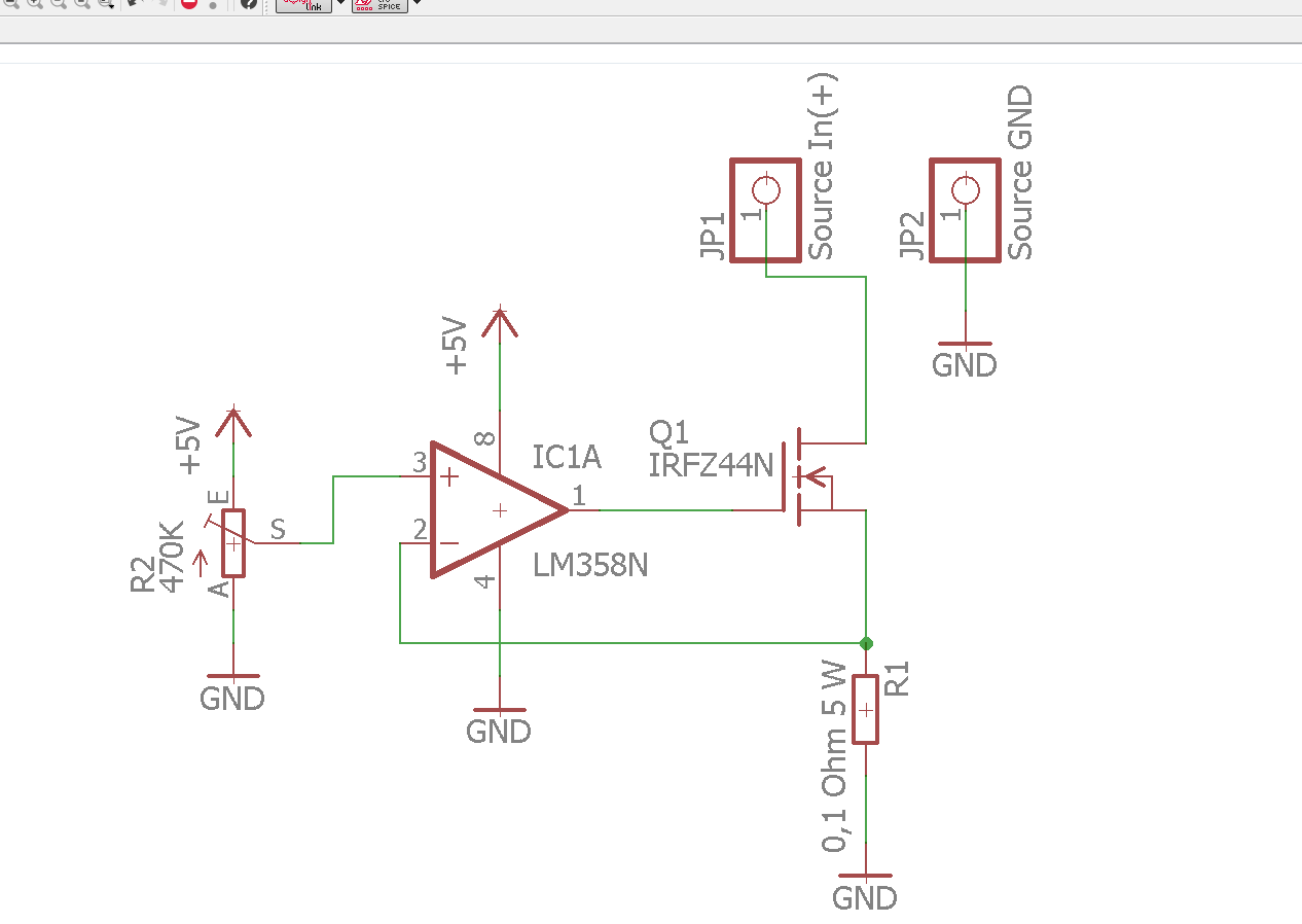

Guten Abend, Ich habe mir gestern eine einfache konstante Last gebaut, bestehend aus ein 0,1 Ohm 5 Watt Zement Widerstand, ein IRFZ44N Mosfet, einen LM358 Operations Verstärker und einem Poti. Der Operationsverstärker wird mit 5V versorgt. Über das Poti(470K Ohm) kann man die Last in Ampere einstellen die man haben will 0,1 Volt entsprechen 1 Ampere, angeschlossen über denn Nicht Invertieren Eingang(+) des OpAmps. Der Widerstand wird bald gegen ein 1 Ohm 5W Widerstand ausgetauscht. Im Moment wäre ein Strom bis 50A möglich einzustellen. Der Mosfet ist direkt mit dem Out Ausgang des OpAmp verbunden. Der Invertierte Eingang(-) des OpAmps ist mit dem 5W Widerstand verbunden. Das Problem ist das mein Mosfet nun dauerhaft durchschaltet auch wenn keine Gate Spannung anliegt. Lege ich eine Spannung von 6 Volt ans Gate an, dann ändert es auch nix aber der Mosfet wird sehr heiß. Zwischen Drain und Source ist etwa ein Widerstand von 14 Ohm. Der Mosfet bleibt "heile" bis circa. 4,5 Ampere danach schaltet er voll durch und die 10 Ampere Sicherung am mein Netzteil fliegt raus(Sicherung zur Absicherung der 12V Spannung, NICHT die Sicherung an der 230V Seite!) Woran liegt das genau das ich ihn zerstört habe? An der niedrigen Gate Spannung? Wenn der OpAmp denn Ausgang auf Vcc zieht kommt dort circa. 4,5 bis 4,6 Volt raus.

Naja.... 1: 5V werden ihm nicht reichen, zum durchsteuern. Dafür bedarf es eines LogikLevel FET. 2: Felix N. schrieb: > bis circa. 4,5 Ampere danach Wieviel Spannung fällt dann an ihm ab? Rechne die Leistung aus. Vergleiche mit Ptot aus dem Datenblatt. Tipp: Du brauchst viel Kühlkörper!
Felix N. schrieb: > Woran liegt das genau das ich ihn zerstört habe? Wird er warm? Oder gar heiß? Arduino F. schrieb: > 5V werden ihm nicht reichen, zum durchsteuern. Er soll ja im linearen Bereich betrieben werden. Aber der Trick ist: aus dem OP kommen bei 5V Versorgung maximal 3,5..4V heraus...

Lothar M. schrieb: > Er soll ja im linearen Bereich betrieben werden. Aber der Trick ist: > aus dem OP kommen bei 5V Versorgung maximal 3,5..4V heraus... Und bei so viel kapazitiver Last nicht als Gleichspannung...
Arduino F. schrieb: > 5V werden ihm nicht reichen, zum durchsteuern. > Dafür bedarf es eines LogikLevel FET. Wie viel Volt brauche ich denn? Arduino F. schrieb: > Du brauchst viel Kühlkörper! John D. schrieb: > Ein Klassiker: Kühlkörper vergessen? Nein, es ist ein Kühlkörper aus einen alten ATX Netzteil da wo die Dioden oder FETs anhängen. Zudem habe ich ihn noch mit ein Lüfter versehen. Bei 3 Ampere Last bleibt er circa. bei 45-55 Grad. Lothar M. schrieb: > Er soll ja im linearen Bereich betrieben werden. Aber der Trick ist: > aus dem OP kommen bei 5V Versorgung maximal 3,5..4V heraus... Es kommen bei 5,1 Volt Eingangsspannung 4,35 Volt aus dem OpAmp raus
Felix N. schrieb: > Wie viel Volt brauche ich denn? Für den vollen Strom, schätze ich mal ca 8V bis 10V. Genaueres sagt das Datenblatt. hinz schrieb: > Und bei so viel kapazitiver Last nicht als Gleichspannung... Kann gut sein ....

Rechnenwirmalnach:
- 12V, 3A, das macht grob 36W
- Wärmewiderstand beim irfz44n ist laut Datenplatt typisch maximal 2K/W
wenn der Kühlkörper ordentlich eingeölt ist
- das wären bei 45-55°C dann grob 117-127°C, das ist im dunkelroten
Bereich
- falls man dann noch das Wärmeleitpad/die Wärmeleitpampe vergessen hat
dauert es nicht lange bis zum ersten Rauchzeichen
Außerdem solltest Du den Opamp dringend bedämpfen, der schwingt sonst
wie wild rum, erst recht wenn der denkbar ungeeignete Zementwiderstand
wie eine Spule aussieht.
g457 schrieb: > - 12V, 3A, das macht grob 36W Ja stimmt. g457 schrieb: > - das wären bei 45-55°C dann grob 117-127°C, das ist im dunkelroten > Bereich 117-127 °C dunkelroter Bereich? Ich habe ein Mittl Großen Kühlkörper mit Aktiver Luft Kühlung. Bei 1 Ampere bleibt er bei circa. 31 °C(Temperatur auf dem Metall direkt über denn Fet) bei 2A bei knapp 44 °C und bei 3A zwischen 50 und 65 °C. (Grade nochmal nach gemessen mit einen neuen 44N, Infrarot sowie mit Stab Messung ergeben das gleiche Ergebnis +/- 2-4 °C) Zudem lese ich im Datenblatt was von 175 °C Operations Temperature. g457 schrieb: > - falls man dann noch das Wärmeleitpad/die Wärmeleitpampe vergessen hat > dauert es nicht lange bis zum ersten Rauchzeichen Ist drauf. Ich nutze Arctic Cooling MX-2 g457 schrieb: > Außerdem solltest Du den Opamp dringend bedämpfen, der schwingt sonst > wie wild rum, erst recht wenn der denkbar ungeeignete Zementwiderstand > wie eine Spule aussieht. Wie wie eine Spule aussieht? Es ist ein langes weißes Teil. Wo zwei Drähte dran gehen. Also doch mit ein Vorwiderstand zwischen OUT und GATE des Mosfets? Und wieso ungeeignete Zementwiderstand? Was soll man denn sonst für ein Widerstand nehmen der Flog noch in meiner Sammelkiste rum Arduino F. schrieb: > Für den vollen Strom, schätze ich mal ca 8V bis 10V. Betrieb denn OpAmp nun mit 12 Volt

Felix N. schrieb: > Arduino F. schrieb: >> 5V werden ihm nicht reichen, zum durchsteuern. >> Dafür bedarf es eines LogikLevel FET. > > Wie viel Volt brauche ich denn? A.F. schreibt Unfug: Du willst nicht schalten, sondern einen einstellbaren Widerstand abbilden. Wenn Du den gewünschten Strom erreichst, ist Deine Ansteuerspannung passend. Schaue Dir die Temperaturrechnung von g457 an, dem kann ich nur beipflichten. Wenn ich dann noch aus dem Datenblatt den Wert "Linear Derating Factor 0.63 W/°C" mit einbeziehe, darf man fast keine Leistung mehr umsetzen? Dass das Gebilde schwingen könnte, war beim Anschauen der Schaltung auch mein erster Gedanke.
Elo schrieb: > wenn der konstruktiv wie eine Spule (runder Keramikkörper mit Draht > umwickelt) aufgebaut ist, wird der auch so in etwa wirken! Der Widerstand hat die Form eines Quaders 2 cm lang, 0,7 cm tief und 0,9 cm breit. Und kein es ist kein Draht drum. Elo schrieb: >> Und wieso ungeeignete Zementwiderstand? Was soll man denn sonst für ein >> Widerstand nehmen der Flog noch in meiner Sammelkiste rum. > ?? Wenn ein Zementwiderstand laut dem einen Post ungeeignet sind für diese Aufgabe was für ein Widerstand soll man denn dann nehmen für solche lasten? Elo schrieb: >> Also doch mit ein Vorwiderstand zwischen OUT und GATE des Mosfets? > ?? Wie soll ich denn OpAmp denn sonst Dämpfen?

Dämpfen ist auch ein Ausdruck für Gegenkoppeln!
> Wenn ein Zementwiderstand laut dem einen Post ungeeignet sind für diese > Aufgabe > was für ein Widerstand soll man denn dann nehmen für solche lasten? zerlege deine Frage in 2 Teile und frage den der sie dir richtig beantworten kann! Ich vermute es war mit Zement-R der ringförmige Aufbau der Drahtführung wie bei einer Spule gemeint, - bei einem quadratischen Zement-R weiß ich nicht so recht wie da die Drahtführung innen läuft, - auf einem Zement-Rohr-R ist sie jedenfalls so von außen sichtbar. Aber nur eine Vermutung von mir, denn bei deiner Frage bin ich auch bei dir.
Felix N. schrieb: > Der Widerstand hat die Form eines Quaders 2 cm lang, 0,7 cm tief und 0,9 > cm breit. Und kein es ist kein Draht drum. http://www.learnabout-electronics.org/Resistors/resistors_08.php Angucken und verstehen. Felix N. schrieb: > Wie soll ich denn OpAmp denn sonst Dämpfen? Mit einem Kondensator am Ausgang.
Benedikt S. schrieb: > Felix N. schrieb: >> Wie soll ich denn OpAmp denn sonst Dämpfen? > > Mit einem Kondensator am Ausgang. Damit er noch besser schwingt? Da muss ein Serienwiderstand von wenigen 100 Ohm rein.
Elo schrieb: > Dämpfen ist auch ein Ausdruck für Gegenkoppeln! Richtig! Eine Lösung ist z.B. hier: Beitrag "Re: Elektronische Last"
Dietrich L. schrieb: > Eine Lösung ist z.B. hier: > Beitrag "Re: Elektronische Last" ACK. So kann man das machen.
> [..] Temperatur auf dem Metall direkt über denn Fet [..] und bei 3A > zwischen 50 und 65 °C. ..und das heisst das Silizium ist bei grob 122°C bis 137°C. > Zudem lese ich im Datenblatt was von 175 °C Operations Temperature. Das ist das absolute maximum rating. Das heisst nur dass wenn Du da drüber gehst das Ding beinahe sicher ausfällt. > Wie wie eine Spule aussieht? Es ist ein langes weißes Teil. Wo zwei > Drähte dran gehen. Zementwiderstände sind üblicherweise gewickelt und eignen sich daher selten als Shunt. Und hier nicht. > Und wieso ungeeignete Zementwiderstand? Was soll man denn sonst für ein > Widerstand nehmen der Flog noch in meiner Sammelkiste rum Weil eine Induktivität hier kontraproduktiv ist. 10 Stück 1 Ohm 1 Watt Metallschicht parallel eignet sich wesentlich besser. Dickschickt im TO220 ist noch besser, kostet aber auch wesentlich mehr.
