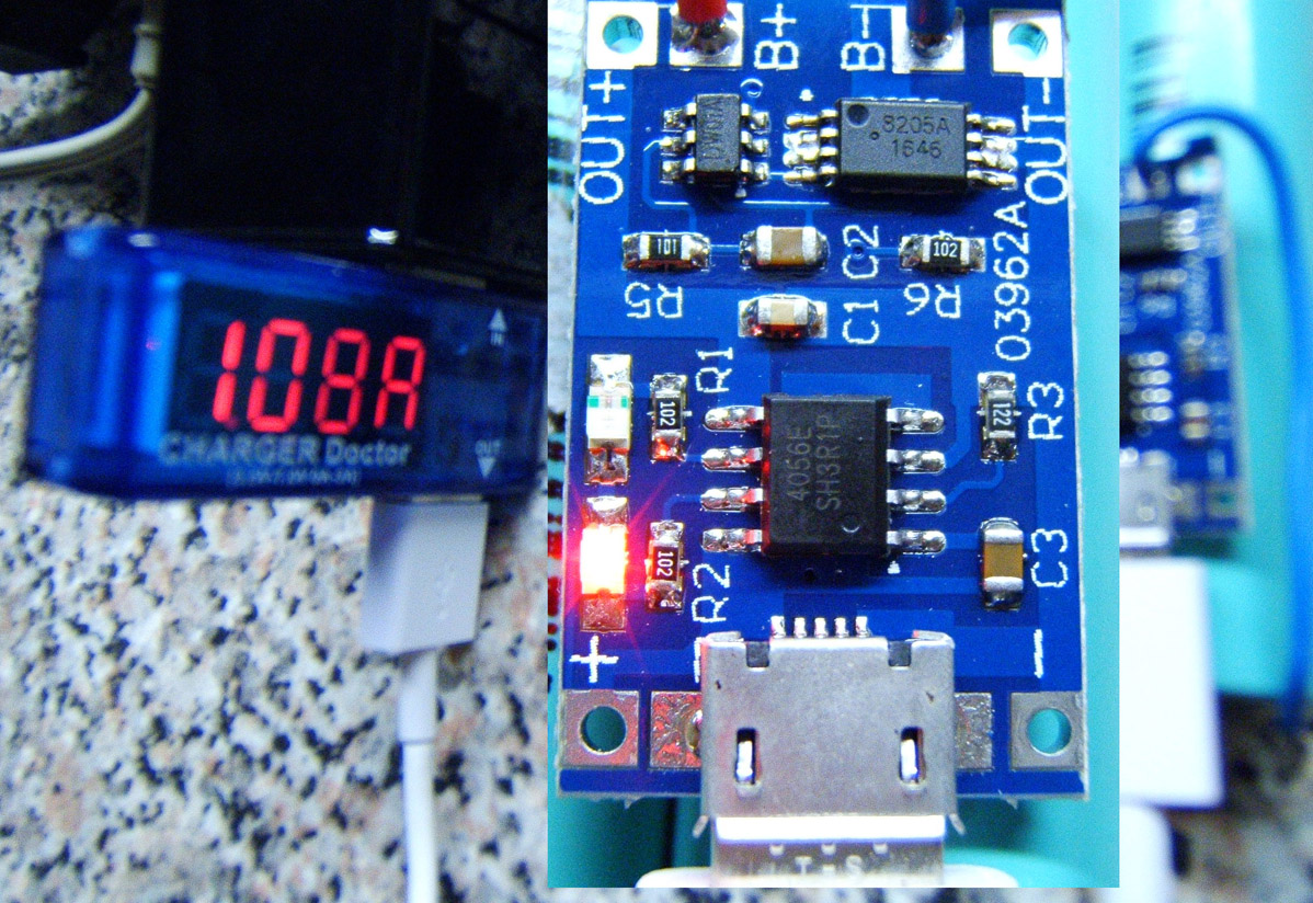

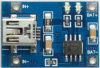

Und zwar habe ich einen TP4056 gekauft und wollte damit meine Lipo Zelle
laden.
Mir ist nur dabei aufgefallen dass das ganze viel zu lange dauert.
Mein Lipo hat eine Kapazität von 500mAh und der TP4056 soll angeblich
mit
1000mA laden.
darauf hin habe ich mein Messgerät zwischen geschalten und gesehen, das
der nur mit ungefähr 300mA lädt.

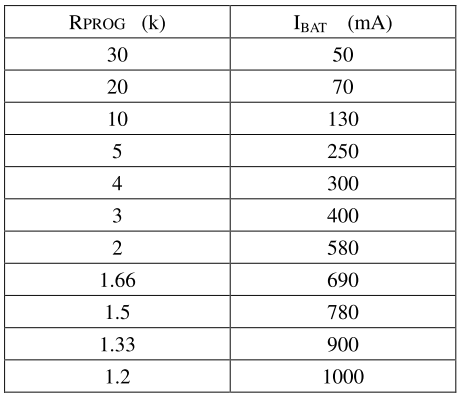

Habe das Datenblatt mal angeguckt und gesehen das ist ein Rprogramm
Widerstand gibt und dazu auch eine Tabelle gefunden.
Habe daraufhin den Widerstand gemessen und der hat auch exakt 1,2kOhm,
die er für ein Ausgangsstrom von 1000mA braucht.
Weiß leider nicht wo das Problem liegt.

von Toxic (Gast)
> mit
> 1000mA laden.
Unbedingt darauf achten,dass die Leitungen zur Akku hin SAUBER
angeschlossen sind (keine Krokoklemmen etc verwenden).Ladestrom NICHT in
den Zuleitungen zur Akku messen sondern am Modul/IC-Eingang.
Wenn Du dies beachtest tut der TO4056 genau das was er machen soll...

von Damian M. (hackintosh)
Toxic schrieb:
>> mit
>> 1000mA laden.
Moin,
also ich habe das auch ohne Krokoklemmen probiert.
Habe sogar den Widerstand meiner Leitung gemessen.
Da kann echt nicht so viel abfallen.
das Problem müsste an der Platine liegen.
Aber habe 10 Stück gekauft und alle sind so.
Habe sogar noch exakt den gleichen in meinem Bastelkram gefunden und der
ist auch so.
Bin sogar nur mit den Messgerät ran an das Teil. geht alles irgendwie
nicht.
Da fehlt einfach Strom
> mit 1000mA laden.
Ha ha.
Ganz einfach: das ist ein Linearregler, der verheizt die Differenz
zwischen Eingangsspannung und Akkuspannung. Und wenn es ihm zu warm
wird, dann regelt er ab. Dabei kannst du noch froh sein, daß er
überhaupt eine Temperaturüberwachung hat und dir nicht um die Ohren
geflogen ist (und der Akku als nächstes).
Der TP4056 taugt nicht für 1A Ladestrom. Nicht mal ansatzweise. Naja,
vielleicht wenn du ihn auf eine Alukern-Platine setzt und die an einen
fetten Kühlkörper anflanschst und die Eingangsspannung auf 4.5V hältst.
Für 1A Ladestrom brauchst du einen schaltenden (Stepdown) Ladecontroller
wie z.B. den CN3761.

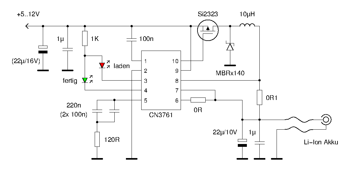

von Axel S. (a-za-z0-9)
Damian M. schrieb:
> ok danke dir für die schnelle Antwort.
> Kennst du vielleicht eine kleine Platine oder ein Schaltplan, der mir 1A
> Ausgangsstrom zum laden meiner Zelle liefert ?
So ziemlich alle üblichen Verdächtigen [1] haben schaltende
Ladecontroller für 1S LiPo Zellen im Sortiment. Manche mit integriertem
Schalter, andere wie der von mir genannte CN3761 mit einem externen
MOSFET. Ansonsten brauchst du da typisch eine Speicherdrossel, eine
Freilaufdiode, einen Shunt zur Strombegrenzung und ein paar
Abblock-Kondensatoren. Optional noch LED und Temperatursensor. Alles
keine Raketentechnik und mit ein bißchen Grundwissen im Layout von
Schaltreglern einfach aufzubauen. Wenn du nicht ohnehin das Layout aus
dem Datenblatt nimmst. Oder ein Eval-Kit verbastelst.
Webseiten haben die Hersteller alle. Parametrische Suchfunktion auch.
Oder du suchst bei deinem bevorzugten Distributor. Der CN3761 kam mal
als Tip in einem Thread hier im Forum. Ich habe einen 10er Pack aus
China geordert und bin mit der Handvoll bisher damit aufgebauter Lader
sehr zufrieden. Die tun zuverlässig und der erreichbare Ladestrom hängt
nur von verbauter Drossel/MOSFET/Freilaufdiode ab.

auf deine Rückmeldung ist verlass ! Gefällt mir :)
Habe mir den CN3761 angeguckt & der sieht sehr vielversprechend aus.
Mein Problem ist der, ich habe 5 Zellen A 500mAh Parallel geschaltet
(Warum ist schwer zu erklären. Kann dir nur sagen das ich insgesamt 5
Zellen benötige).
und diese Zellen sollen halt mit einem LiPo Lader geladen werden, am
besten halt mit 1A wenn nicht sogar höher falls möglich.
Als Stromquelle habe ich ein USB 2.0 Anschluss bzw. ein üppiges Netzteil
mit 1A- 1,5a Ausgangsstrom.

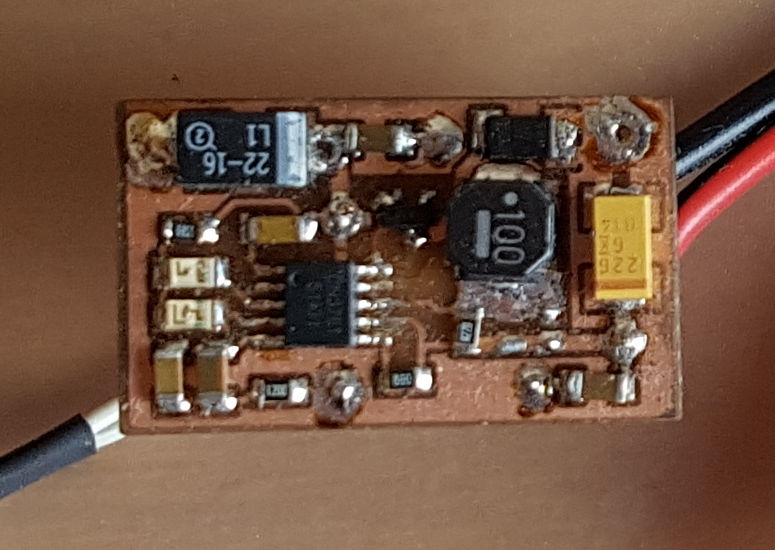

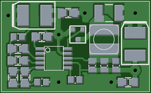

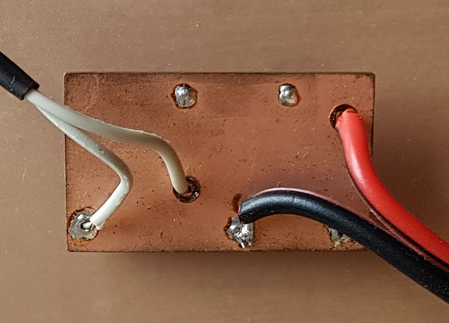

Habe das wichtigste ja glatt in meiner Nachricht vergessen :D :D .
Also was ich brauche während zumindest ein Schaltplan, wenn nicht gleich
eine kleine Fertigplatine. Habe nicht besonders mehr Platz als wie auf
dem Bild zu Verfügung.
Mfg
OK, dann hier die Schaltung und Platine mit dem CN3761. Lädt mit 1.2A.
Die komplette Leiterseite ist Massefläche, bis auf zwei freigesenkte
Bohrungen - für Eingangs- und Ausgangsspannung. Von der Größe her
vergleichbar mit einer TP4056 Platine. Für mehr als ~8V Eingangsspannung
sollte man eine größere Drossel von 22µH vorsehen.
D. J. schrieb:
> Und es geht doch !
Moin, mein Lademodul sieht bisschen anders aus. Da ist nur ein IC.
Kann das vielleicht daran liegen ?
Axel S. schrieb:
Tausendfachen Dank dir !!
jetzt habe ich zumindest eine alternative, falls das mit dem TP4056 doch
nichts wird.

von Toxic (Gast)
Schon mal gepostet aber hier nochmal:
Beitrag "Re: 1A China-Mini-Lader für große Akkus ?"
Bei meinen Bildern ist der max. Strom 700mA,weil ich den Widerstandswert
so berechnet hatte....
1.ein funktionstuechtiges Modul OHNE angeschlossene Batterie zeigt
folgendes  Verhalten:die LadeLed blinkt und die Led die anzeigt, dass
die Akku voll ist leuchtet dauernd.Das Modul benoetigt dabei so gut wie
keinen Strom.
2.ein funktionstuechtiges Modul mit angeschlossener leerer Batterie
laesst die LadeLed waehrend des Ladens konstant leuchten und die andere
Led ist aus.Die Ladespannung aendert sich kontinuierlich bis sie etwa
4.2V erreicht hat.
Danach geht die LadeLed aus und die Andere an.Stromaufnahme nach
Beendigung des Ladevorgangs ist ebenso sehr gering.
Damian M. schrieb:
> Also ich habe ein Leerlaufstrom von 170mA bis 200mA und eine Spannung
> bei ca. 4.2V.
Was meinst Du damit? Wenn ich das richtig interpretiere ist dein Modul
defekt.Ein Modul ohne angeschlossene Akku hat einen sehr geringen
Versorgungs/Leerlaufstrom.

Ok habe jetzt folgendes gesehen bei denen Bildern.
Du misst den Ladestrom bei den Mini USB Anschluss kann das sein ?
ich nimm mein Messgerät und mache das bei den Akku. also zwischen den +
von Akku und den vom Board kommt mein Messgerät noch in Reihe dazu.

von Toxic (Gast)
Ja !
Ich messe also den Strom vor dem Modul und nicht in den
Akkuzuleitungen.Dies hatte ich aber schon mal erwaehnt!
Damian M. schrieb:
> Ich habe ja an meine LiPo Zelle ein Tiefentladungsschutz.
> Also die kleine Elektronik direkt am Akku.
> Könnte das damit zusammen hängen ?
Nein.
Der Li-Ion-Zelle(entnommen aus einem defekten Akkupack) auf den Bildern
habe ich eine separate Schutzschaltung verpasst: Auf den Bildern kann
man erkennen,dass da eine kleine Elektronikplatine aufgeklatscht
ist.Sieh mal genau hin....
Axel S. schrieb:
Gut kriege das Problem mit der Schaltung nicht gelöst.
Werde jetzt die Schaltung die du hier gepostet hast nehmen.
Habe dazu aber noch paar Fragen:
1. Da steht zwischen 5-12V. Kann ich denn Problemlos mit 5V (USB
Spannung) auch 1,2A Ladestrom erreichen?
2. Wie verändere ich den Wert des Ladestromes ?
3. Da sind einige Widerstände mit 0 Ohm gekennzeichnet. Wieso benutzt
ich die denn überhaupt? Kann ich die nicht einfach weglassen ?
Mit freundlichen Grüßen
Damian M. schrieb:
Jein. Wenn da wirklich stabile 5V am Eingang der Platine sind, wird es
gerade reichen. Aber USB-Kabel und -Stecker sind eigentlich nicht für
Ströme >500mA gedacht. Deswegen liefern viele USB-Netzteile etwas höhere
Spannung von 5.5 oder 5.7V.
Ich hatte die Schaltung an meinem alten Labornetzteil im Betrieb und bei
fast vollem Akku (~4.1V) und "nur" 5V am Eingang sackte der Strom etwas
ein auf 1.1A. Das ist nicht kritisch, der Akku wird trotzdem voll. Nur
das Laden dauert halt ein bißchen länger.
Durch ändern des 0.1R Shunts. Steht doch im Datenblatt.
Es ist genau ein (1) Widerstand mit 0R auf der Platine. Auch zu diesem
steht im Datenblatt alles wissenswerte. Die o.g. Platine habe ich
ursprünglich für Testaufbauten gemacht. Deswegen ist da der 0R
Widerstand drauf. Und für den Shunt sind 3 Bestückungsplätze für bis zu
drei parallelgeschaltete Widerstände vorgesehen. Beim Shunt muß man ja
auch die Belastbarkeit des Widerstands beachten.
https://dlnmh9ip6v2uc.cloudfront.net/datasheets/Prototyping/TP4056.pdf
Mal 'ne andere Frage, finde keine 0,2Ohm bis 0,5Ohm SMD Widerstände zum
kaufen.
Wollte daher fragen, ob man den nicht einfach weglassen kann ?
Also ist der wirklich wichtig oder kann man den weglassen ?
> kaufen.
Nimm 1 Ohm-Widerstaende - kann man ja parallel schalten,indem man sie
z.B. uebereinanderlegt und verloetet.Die restlichen 48 Widerstaende kann
man auch mal in anderen Projekten verwenden.Ausserdem hat es den
Vorteil,dass sich die verbratene Leistung auf 2 Widerstaende
aufteilt.....
https://www.ebay.de/itm/50x-SMD-Widerstand-1-Ohm-5-0-5W-BF2010/271734706839?hash=item3f44a69297:g:oBUAAOSwxYxUrp~U
Ist nirgendwo erwaehnt und wenn die Chinesen ihn schon verbauen,wuerde
ich es auch tun.
