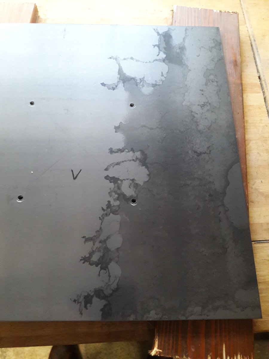

Hallo Zusammen! Ich habe hier eine Zunderstahlplatte, die als Sockel für eine Stehlampe gedacht ist. Auf der Oberfläche sind Flecken zu sehen, die ich für leicht zu entfernende Spuren von Kühlmittel vom Zuschnitt hielt. Dem ist leider nicht so, und die Flecken erweisen sich als hartnäckig. Wie kann ich die wegbekommen? Habe schon Verdünner, Benzin und Kaltreiniger erfolglos probiert. Hat wer eine Idee?
Das sieht ziemlich übel aus. Ich würde sagen, angeätzt/oxidiert. Das bringt man mit Putzen nicht weg. Ist aber bei mir lange hin. Berndfunk(metallfunk) wird da sicher wissen was los ist. Grüsse, René
Simon B. schrieb: > Hat wer eine Idee? Anstreichen. Roh willst du das Blech sowieso nicht haben. Das rostet dir weg.
Simon B. schrieb: > Hat wer eine Idee? Sandstrahlen? MaWin schrieb: > Roh willst du das Blech sowieso nicht haben. Das rostet dir weg. Das geht schon, es gibt auch langsam rostenden Stahl (Corten-Stahl) Da ist ein leichtes Rosten nicht unerwünscht.
Schreiber schrieb: > Simon B. schrieb: >> Hat wer eine Idee? > > Sandstrahlen? > > MaWin schrieb: >> Roh willst du das Blech sowieso nicht haben. Das rostet dir weg. > > Das geht schon, es gibt auch langsam rostenden Stahl (Corten-Stahl) Da > ist ein leichtes Rosten nicht unerwünscht. Wachs, dann bleibts so wie es ist. Strahlen waere fatal, also insofern das es dadurch definitiv eine sichtbare veraenderung der Struktur gibt, falls das von Interesse sein sollte z.B. in Verbindung mit anderen Anbauteilen. > erfolglos probiert. Hat wer eine Idee? Rost+Kalkreiniger ~evtl. 'Badreiniger-spray' ----
MaWin schrieb: > Roh willst du das Blech sowieso nicht haben. Das rostet dir weg. Ich habe vom Fliesenleger eine solche Platte als Unterlage für den Ofen bekommen. Soweit ich weiss ist die geölt und sollte bei entsprechender Pflege nicht rosten. Lackieren möchte ich als letzte Möglichkeit in Betracht ziehen, im Idealfall soll der Sockel so aussehen wie das Blech unterm Ofen. Bezüglich strahlen kann ich mir nicht so recht vorstellen wie das Ergebnis danach aussieht, ich könnte es aber einfach auf der Rückseite mal probieren.

Ich hab's grade mit Chrom und Alu-Politur probiert, da hat sich am ehesten was getan. Es scheint aber, dass ich die ganze Platte polieren muss um ein halbwegs gleichmäßiges Ergebnis zu bekommen. Da werde ich wohl eine Maschine ausborgen müssen. Gibt es da Aufsätze für Winkelschleifer?
Es gibt Poliermaschinen, die genau so aussehen wie Winkelschleifer, aber so langsam drehen, dass die Politur nicht weg spritzt.
Simon B. schrieb: > Ich hab's grade mit Chrom und Alu-Politur probiert, da hat sich am > ehesten was getan. Es scheint aber, dass ich die ganze Platte polieren ?, vlt. Metallwaschpaste 'chromo-radip' lt. sdb: petrolium 15-30%, salmiakgeist <5%, olein <10% --- [http://www.glas-per-klick.de/glaser-chemie/olein.html]
Wenn du die Möglichkeit hast (!VORSICHT!) mit konzentrierter Salpetersäure waschen, das ergibt eine schöne passivierte Oberfläche. Ob's nach deinen Versuchen mit diversen Mittelchen auch noch gut aussieht weis ich nicht. Mit verdünnter Salpetersäure gehts nicht.
Den Zunder solltest Du dennoch entfernen (empfehle strahlen mit Walnusschalen oder feine Glasperlen). Zunder löst sich partiell im Laufe der Zeit durch unterschiedliche Ausdehnung bei Teperaturwechseln. Das sieht dann erst recht doof aus. Es sei, man möchte genau das. Zunder ist auch etwas porös, daher ist das Schneidöl (oder was immer das war) in den Zunder "eingesickert", da kannst Du putzen wie Du willst. Old-Papa
Teo D. schrieb: > Beitrag "Effiziente Methode um Walzprofile (Stahl) zu entzundern" Habe ich gesehen, wollte aber eigentlich die Zunderschicht drauflassen wie das auch bei der Ofenplatte der Fall ist, deshalb ein eigener Thread. Old P. schrieb: > Zunder löst sich partiell im Laufe > der Zeit durch unterschiedliche Ausdehnung bei Teperaturwechseln. Das > sieht dann erst recht doof aus. Wir haben im Wohnzimmer nur wenig Temperaturschwankungen, ich werde das riskieren. Werner H. schrieb: > Wenn du die Möglichkeit hast (!VORSICHT!) mit konzentrierter > Salpetersäure waschen Das werde ich wohl sein lassen, ich habe keinerlei Erfahrung damit und auch keine Infrastruktur für solche Arbeiten zur Verfügung. Aus jetziger Sicht werde ich versuchen am Wochenende eine Poliermaschine aufzutreiben und dann mit geeigneter Paste rangehen. Wenns nicht klappt, kann ich die Platte ja immernoch lackieren. Danke einstweilen für eure Tipps, falls noch wer eine Idee hat - bitte gerne einstellen. Schöne Grüße!
Simon B. schrieb: > Habe ich gesehen, wollte aber eigentlich die Zunderschicht drauflassen > wie das auch bei der Ofenplatte der Fall ist, deshalb ein eigener > Thread. Jo. Da schreibt einer vom Fach 'drauf lassen, drüber pinseln etc. geht alles problemlos'. Wenn die Zunderschicht zum Schutz drauf gelassen wurde, platzt die auch nich von alleine ab.... Zunder ist schon lange kein /Unvermeidlicher Nebeneffekt/ mehr, lässt sich gut steuern und ist oft funktionell!

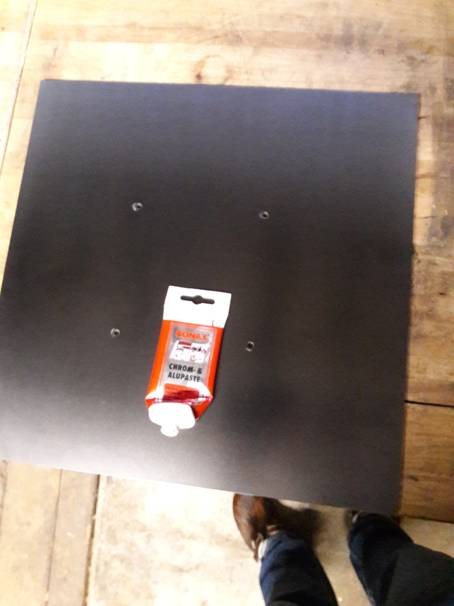

Hallo Leute! Habe heute Nachmittag fleißig poliert (von Hand, Poliermittel aus dem Baumarkt, siehe Bild, ganze Tube verbraucht). Das Ergebnis ist nun so, wie ich es mir vorgestellt habe. Herzlichen Dank für eure Antworten! @Gilb (Gast): Kannst du ein Produkt zum Wachsen empfehlen?
Wir nehmen dazu Bohnerwachs. Gibt es heute nicht mehr an jeder Ecke, aber das Zeug in diesen Plastikschläuchen ist gut. Freut mich, dass die Flecken wegzuputzen waren, ich suche mir solche Bleche immer vor Ort aus. Grüße Bernd
Bernd F. schrieb: > Wir nehmen dazu Bohnerwachs. Gibt es heute nicht mehr an jeder Ecke, > aber das Zeug in diesen Plastikschläuchen ist gut. Hartwachs, auch für andere Anwendungen (Holz..) sollte es tun. Übrigens halte ich das gute Polierergebnis, hauptsächlich dessen Optisch ausgleichend wirkendem Rückstand (Ölig?), geschuldet!?
